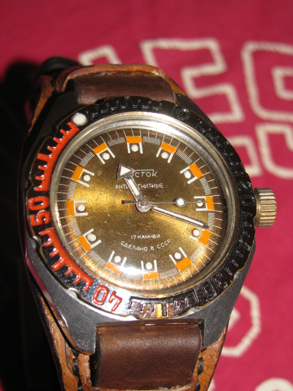

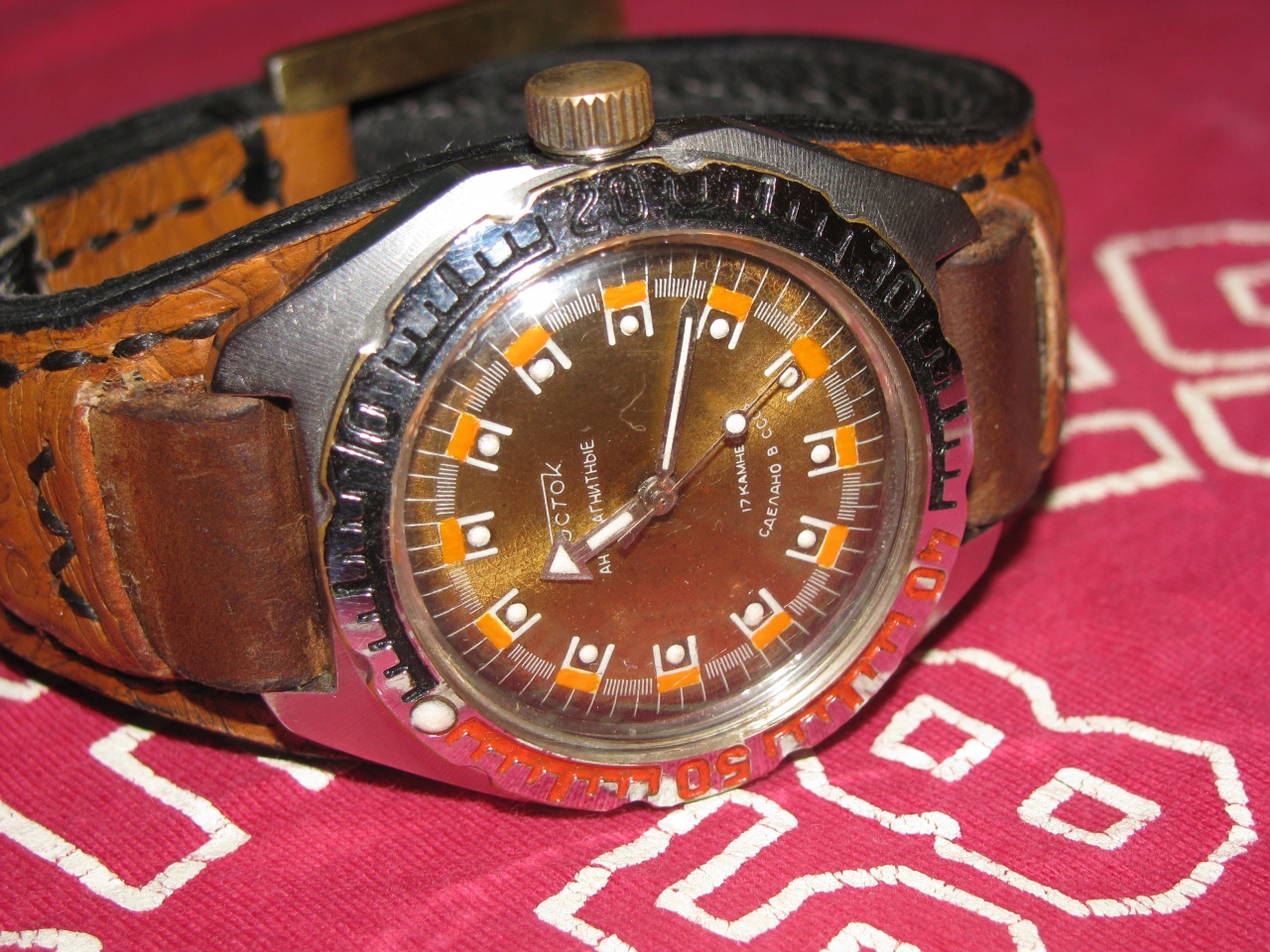

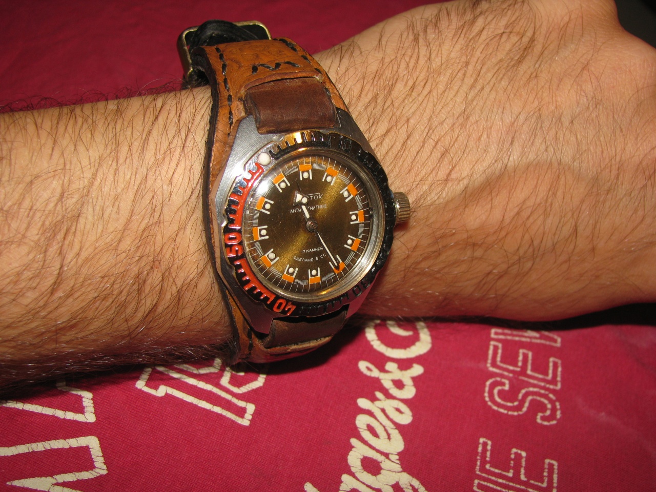

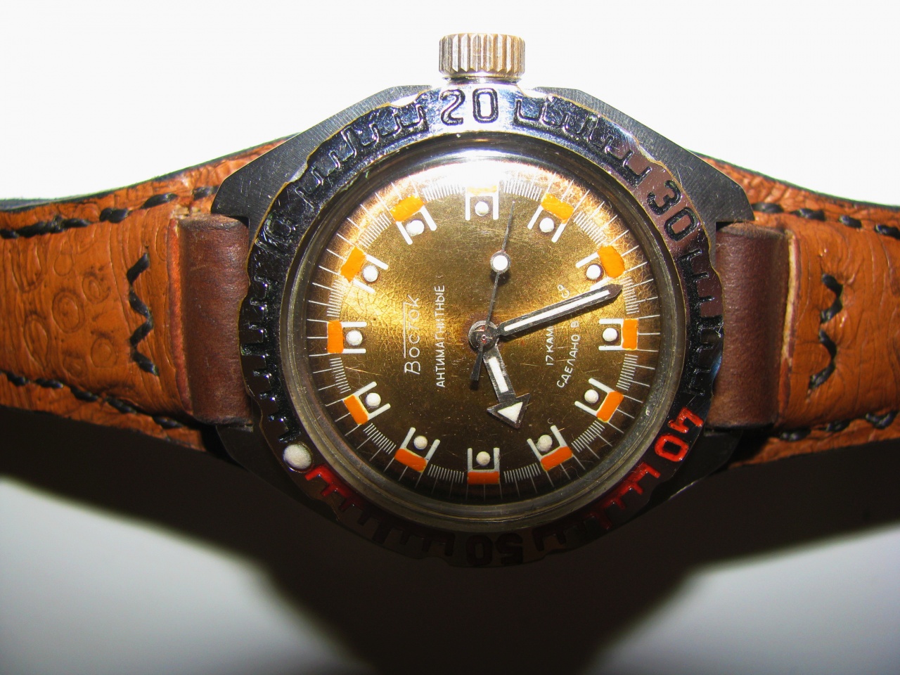

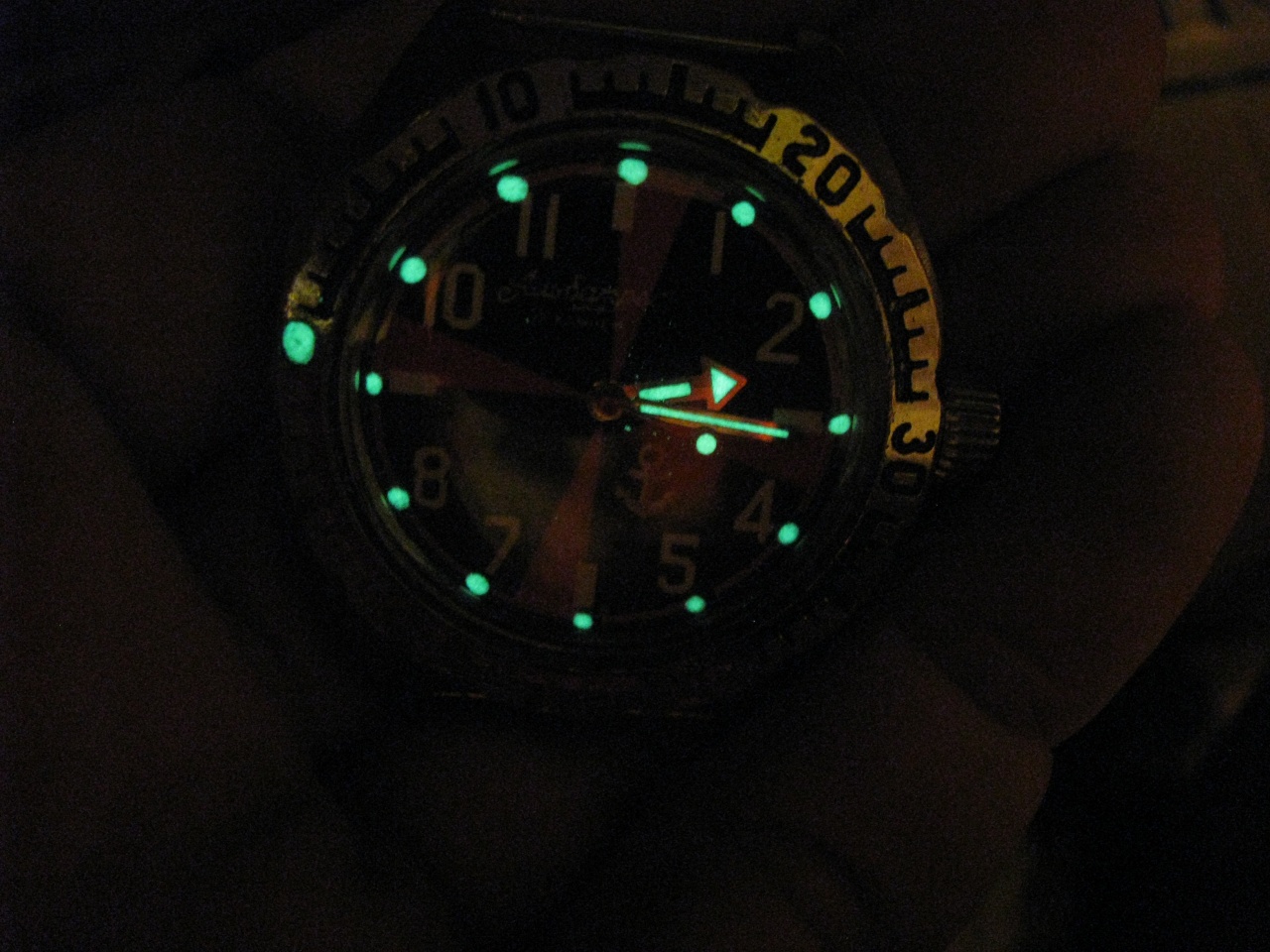

Ну ладно не горячитесь, Вас просто заклевали из-за циферблата нечастого, возьми Вы наполовину ободранный цифер от командирских и никто бы слова не сказал. У меня тоже такой, только чистил акуратно, понемногу. Не могу сказать что получилось идеально, но терпимо.

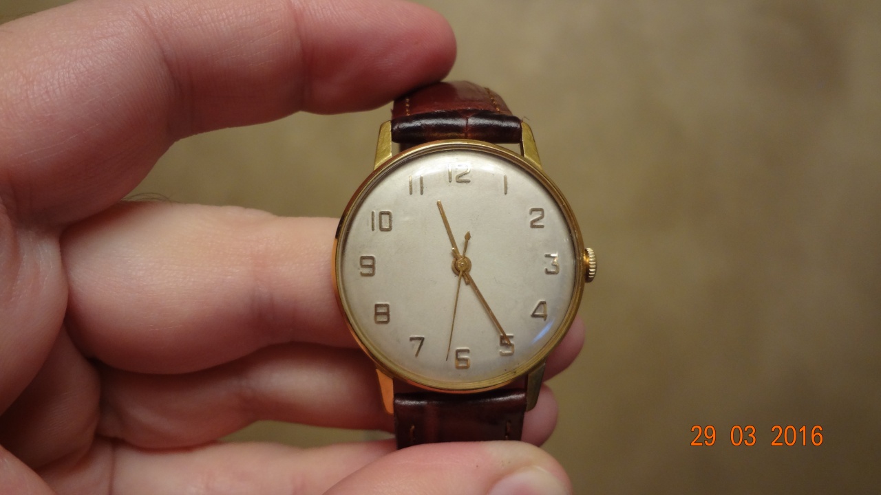

Изначально хороший, или новый, кто же будет портить. Вот тоже, хотелось как лучше, получилось как всегда. Теперь стоят ни туда ни сюда. Ждёмсс

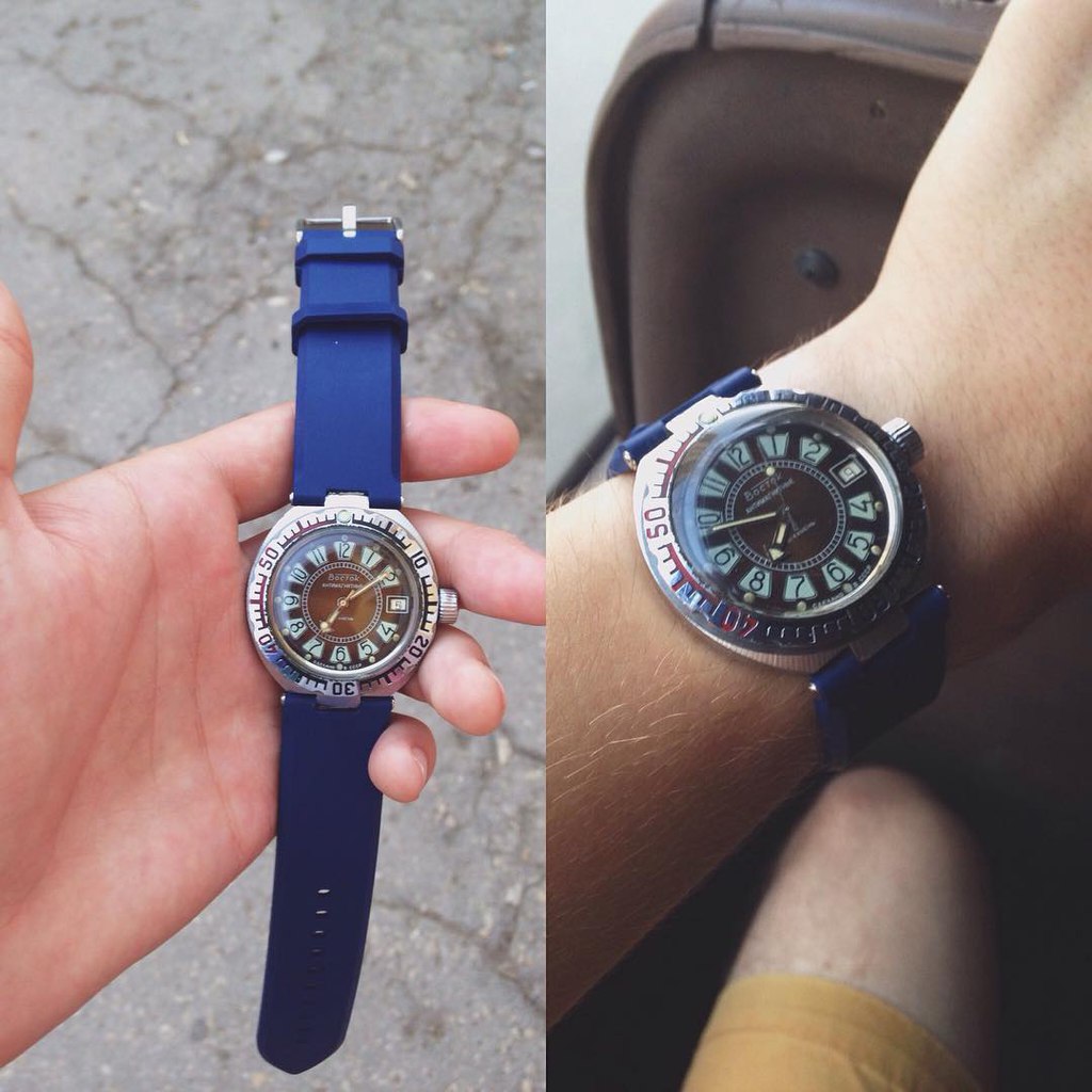

Ракета.

Не поделитесь, как чистили?

Вода с мыльным раствором - убирает грязь и старый люм, водка - на зубочистку вату и понемногу, вначале на краю - посмотреть не сотрет ли краску, так ушла вся грязь, но цифер стал светлее. На старом цифере пробовал нашатырь - от него слазит краска и надписи.

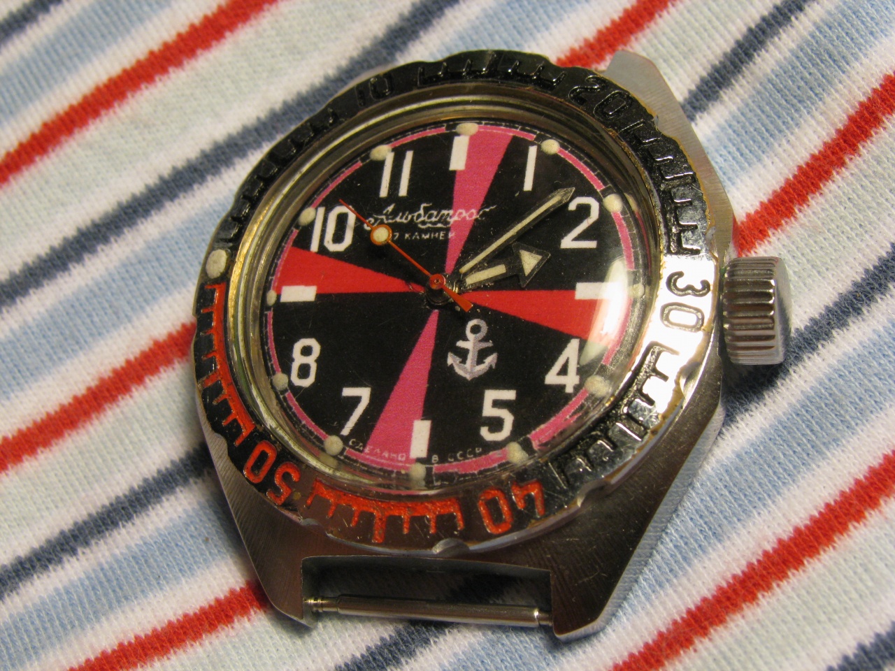

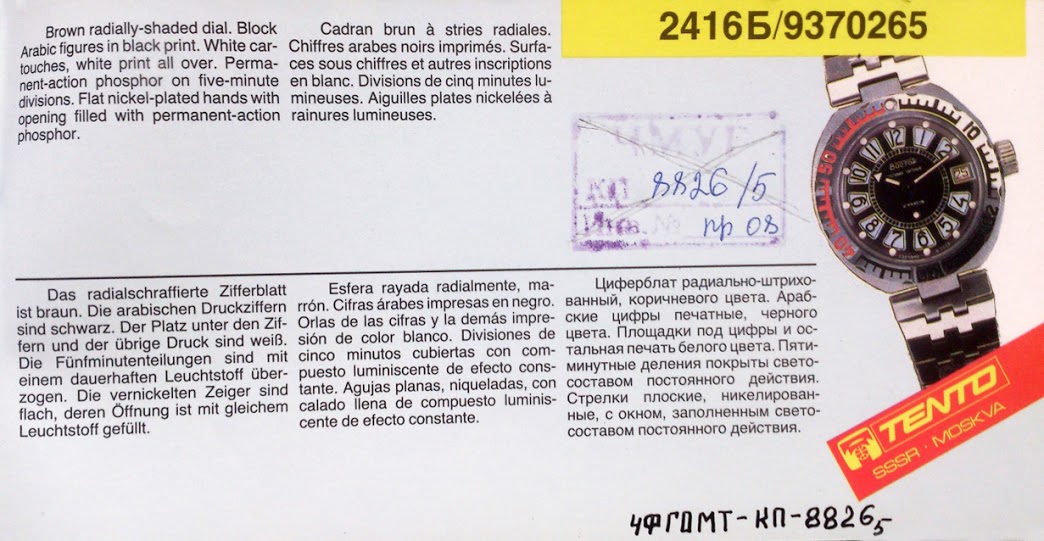

Ещё хочу спросить форумчан, может у кого есть фото такого цифера крупным планом. Фото не мое - заранее извиняюсь за чужое фото. Отрисовал его себе в Кореле, имею часы с браслетным корпусом с убитым аквалангистом - хочу поверх наклеять такой печатный, вот печатал альбатроса
