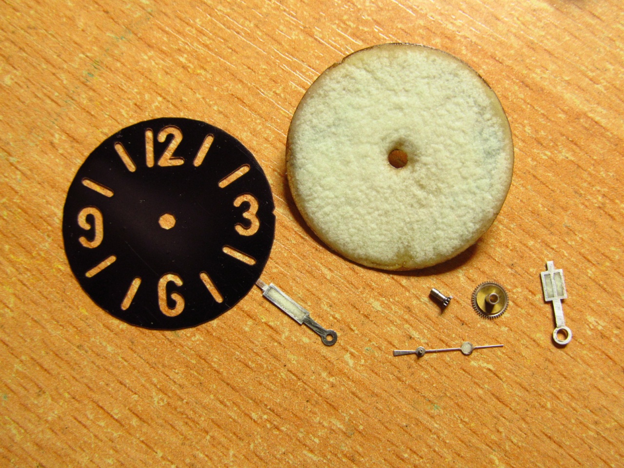

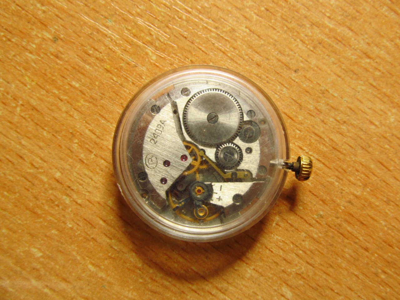

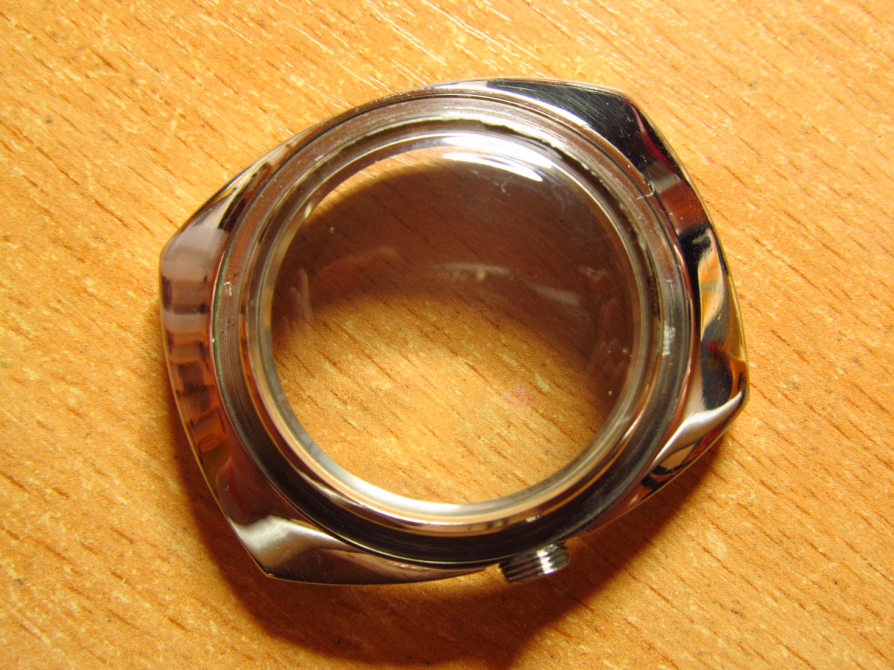

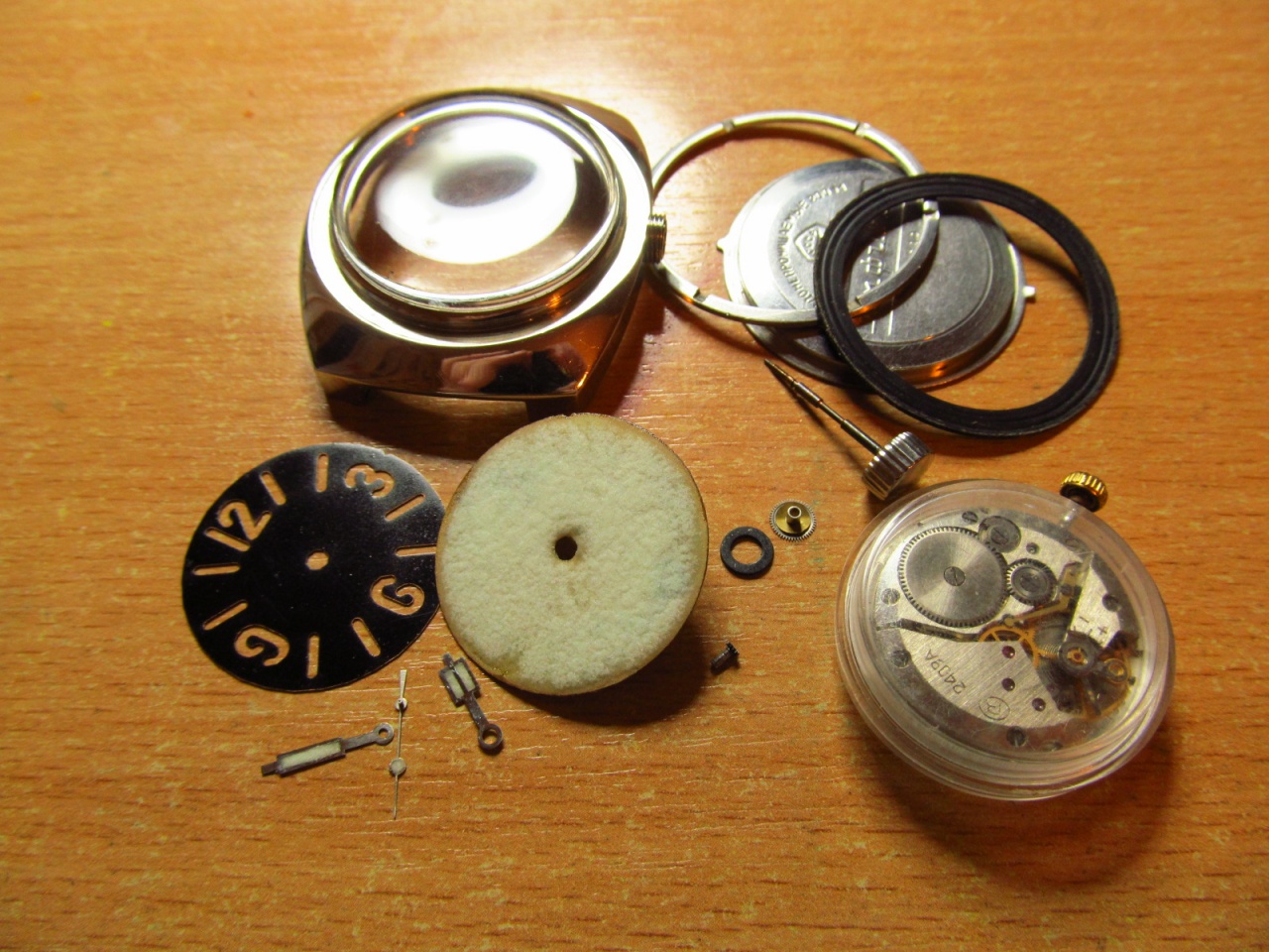

Вот такой конструктор, осталось собрать.
Механизм 2409, ранний, до 85-го года.
Корпус Бочки полированный
Ф-образные стрелки покрыты люмом
Часовой и минутный трибы от 2414, для обеспечения более высокой посадки.
Части циферблата от Abirvalg покрашена лицевая часть, основа покрыта люмом.
Как все соберу, обязательно выложу.
Не хватает безеля (пока не решил какой) и проставки между корпусом и механизмом (забыл )

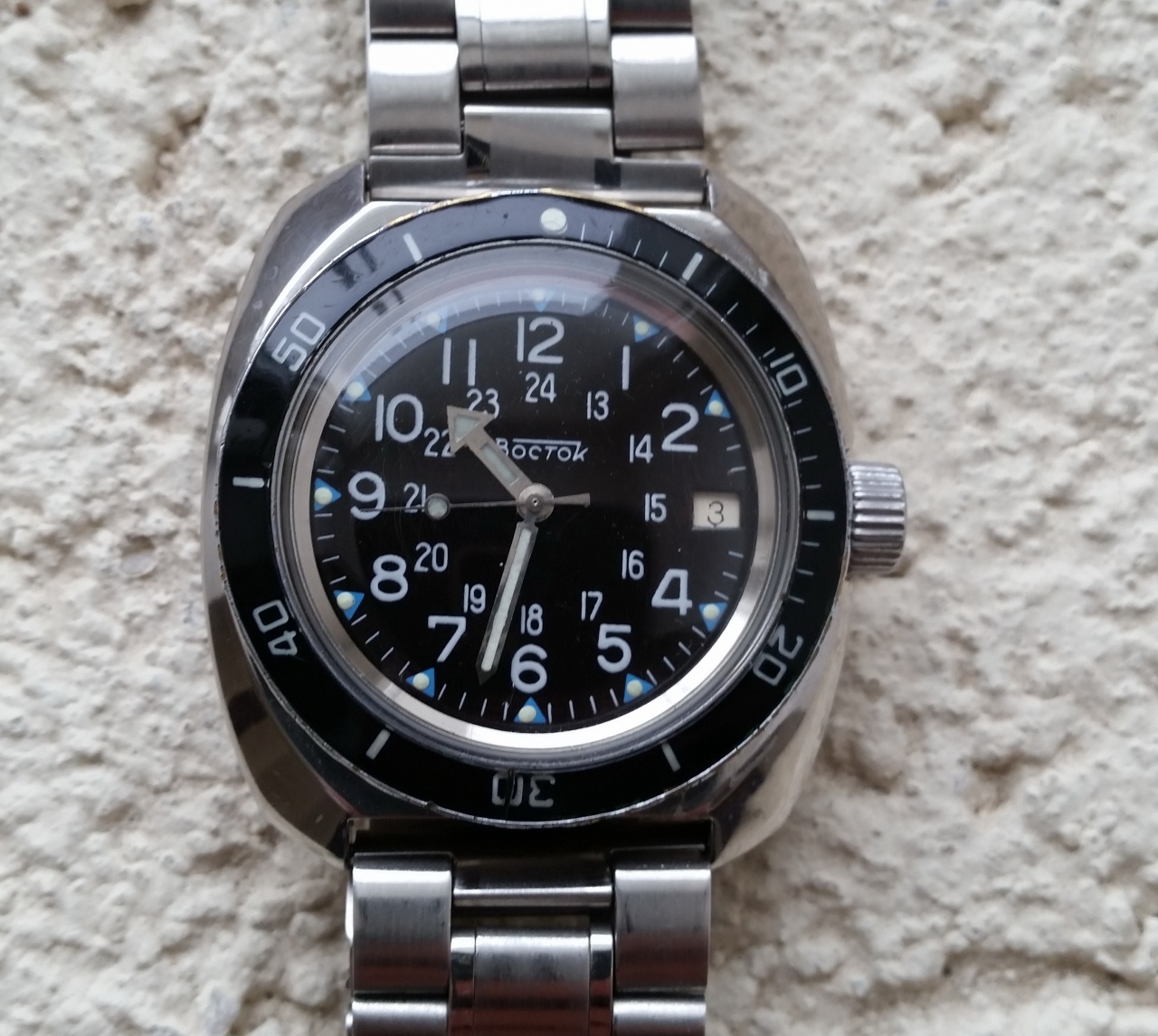

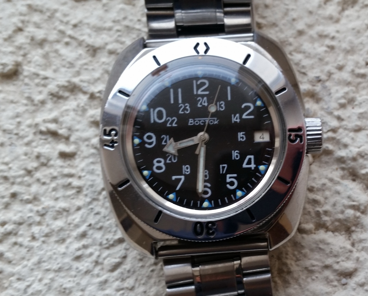

Господа-товарищи-друзья! Нужен совет. Сомневаюсь, с каким безелем лучше?

Я бы черный оставил.

Согласен,он дополняет цифровую разметку.

Я бы оставил черный безель.

А я за светлый. КМК, органичнее смотрится, когда часы на браслете.
