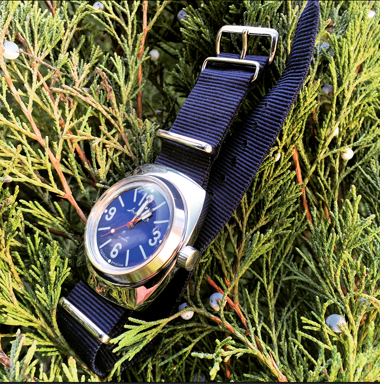

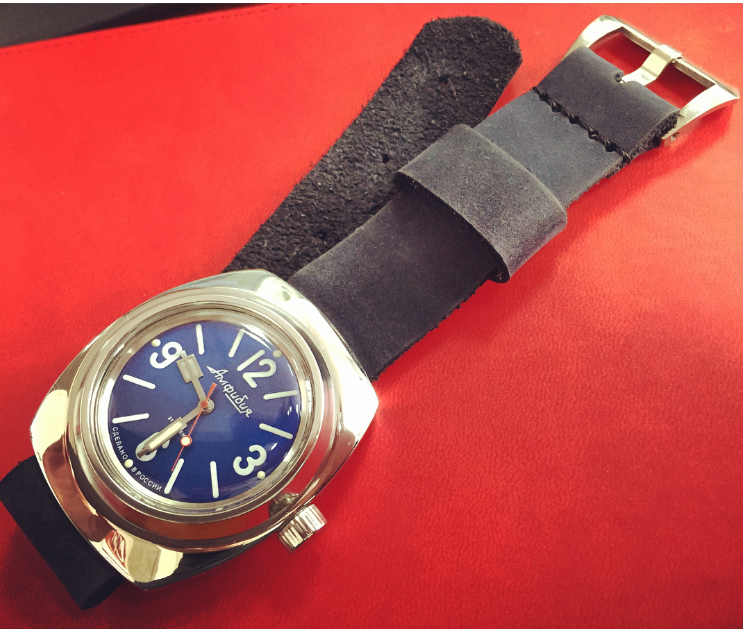

А вот и мой кастом бочонок!) Осталось поставить прозрачную крышку и что-то придумать с этой ужасной ЗГ.

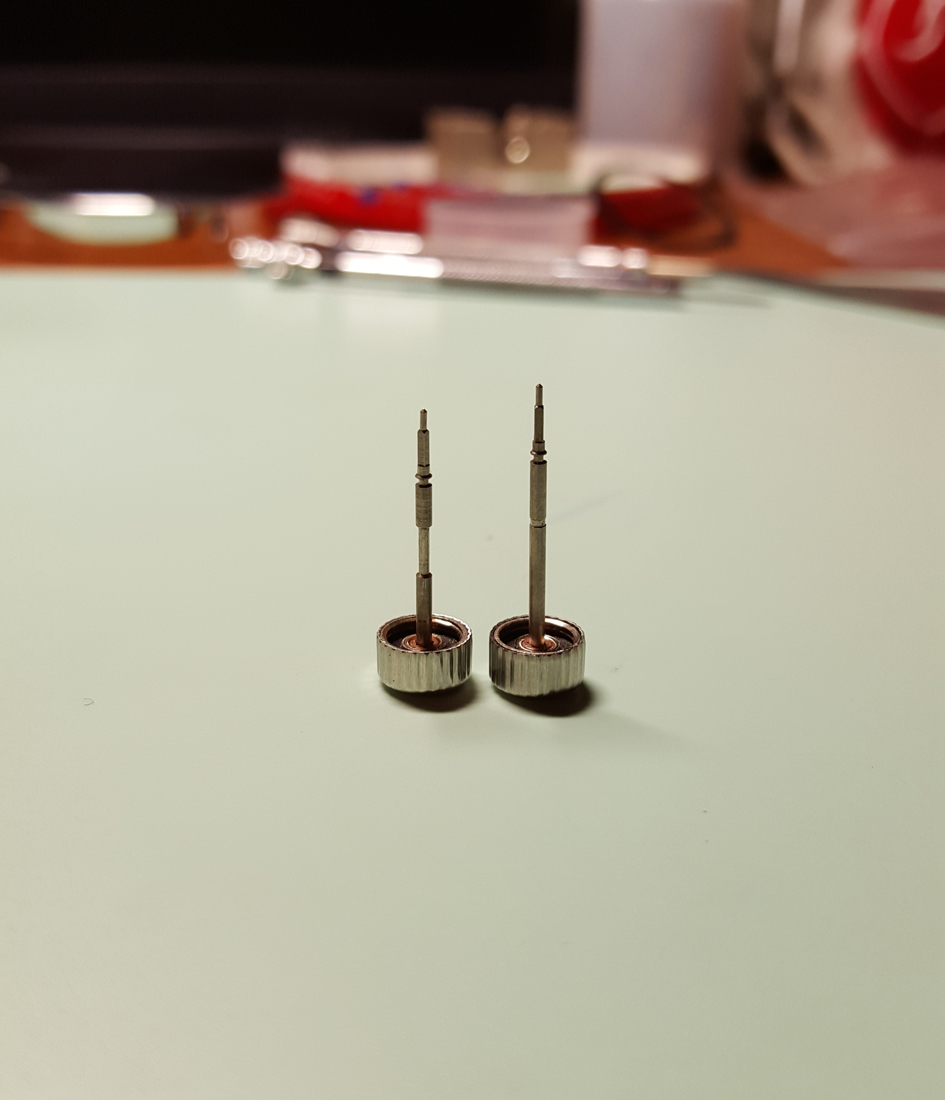

Для наглядности:
Заводная головка для Амфибии для корпусов 71, 42, 96 - слева
Заводная головка для Амфибии для корпусов 10, 11, 09 - справа
To Vipertkm - головки покрыты стальным колпачком. Раз в пятилетку нужно менять резиновые прокладки (сальники) в головке, футоре и под крышкой. Хотя у меня начала пропускать лишь через 12 лет.
Одним словом это хозяйство долговечное, даже если заводить ежедневно.

Сообщение от stasello Посмотреть сообщение
Подскажите а где такой ремень перлоновый (на фото серый) покупали?
Пряжка на нем интересная.
