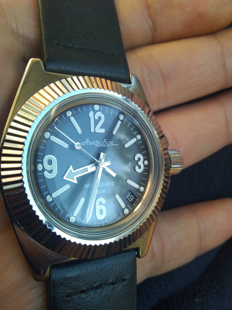

Сообщение от tda2050 Посмотреть сообщение
Добрый день, можно поподробней про вашу бочку?

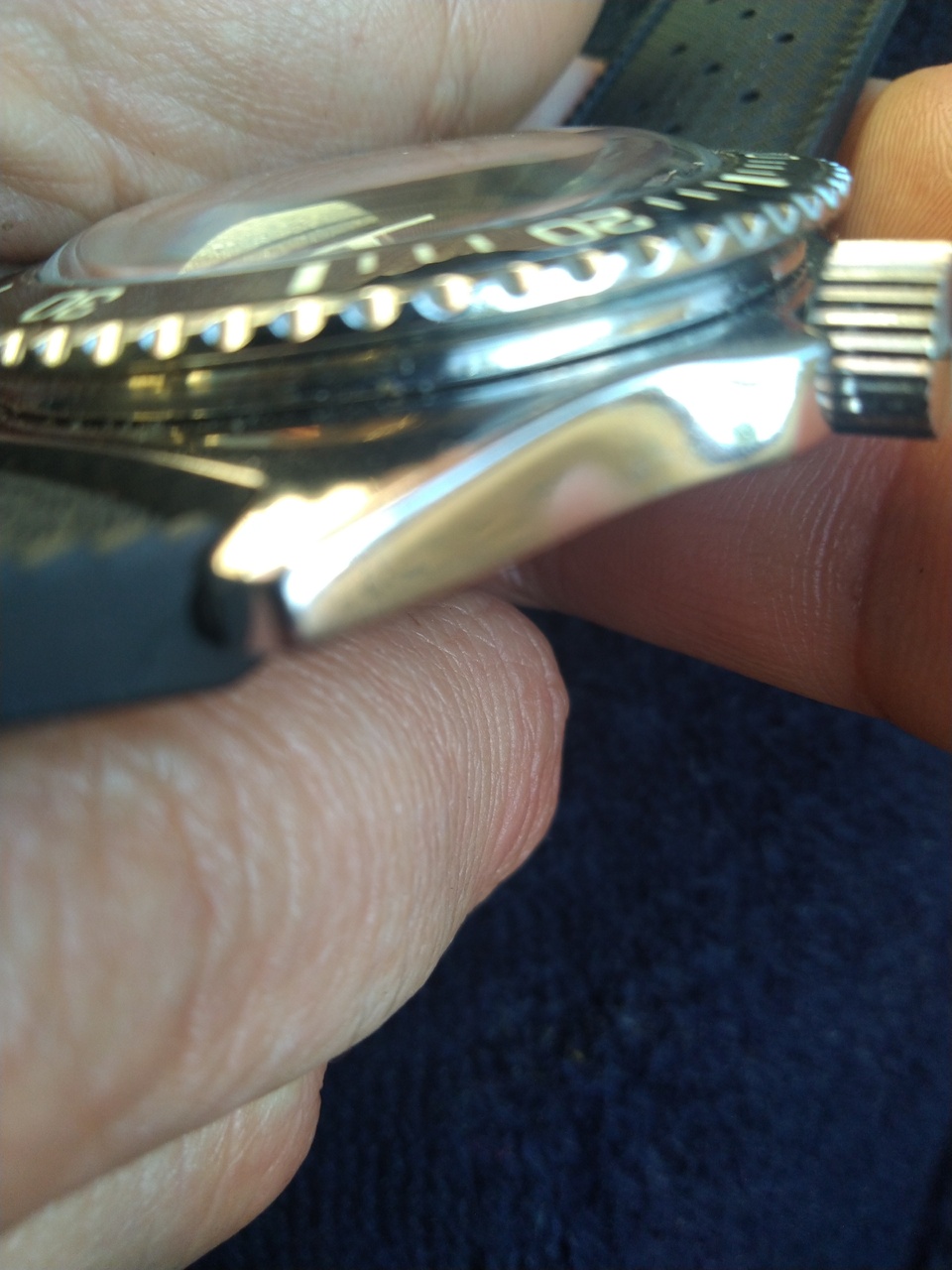

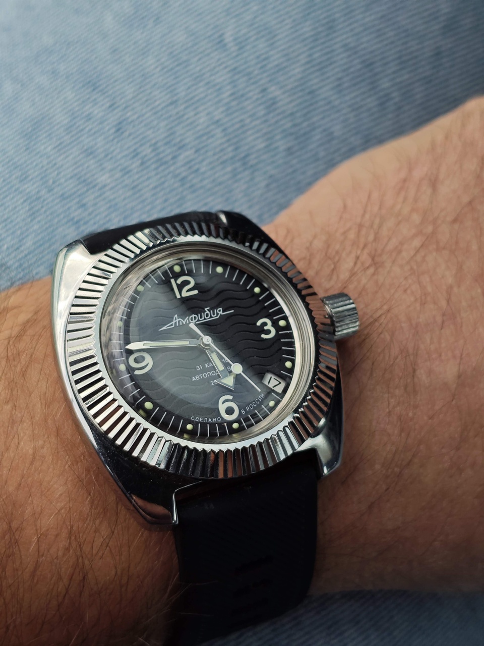

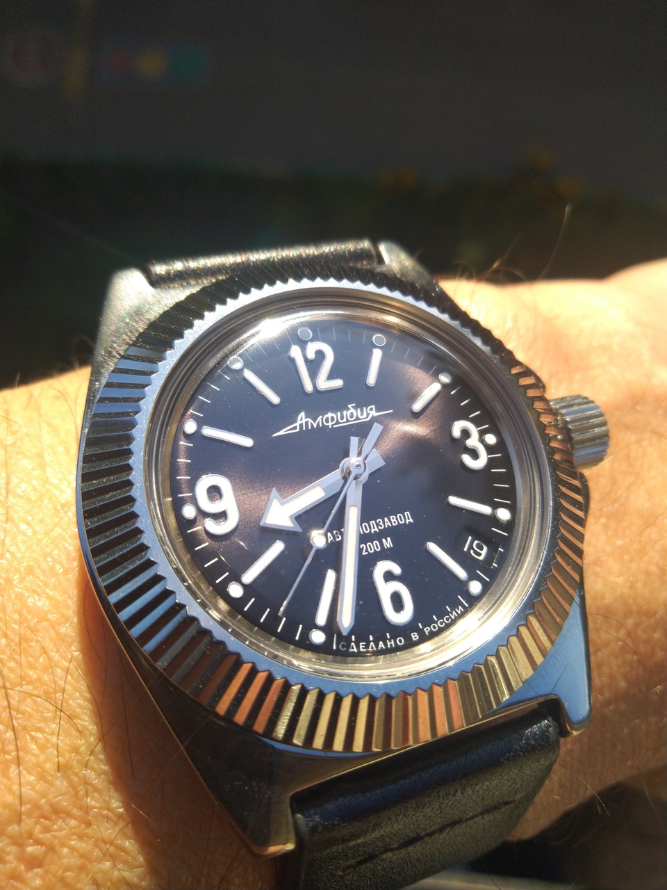

Добрый,
вырезал из картона лекало по нему нанес разметку на корпус. Далее с помощью УШМ и надфилей придал нужную мне форму. С прямым профилем ещё проще.
Финишную обработку в качестве эксперимента сделал сначала 500 зерном и следом сразу 1200 с полировкой.

Сообщение от Meny Посмотреть сообщение

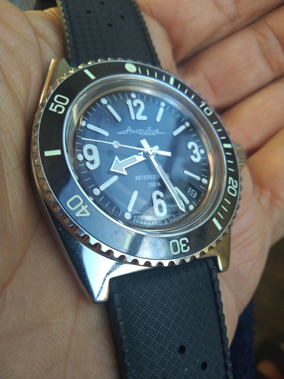

Добрый,

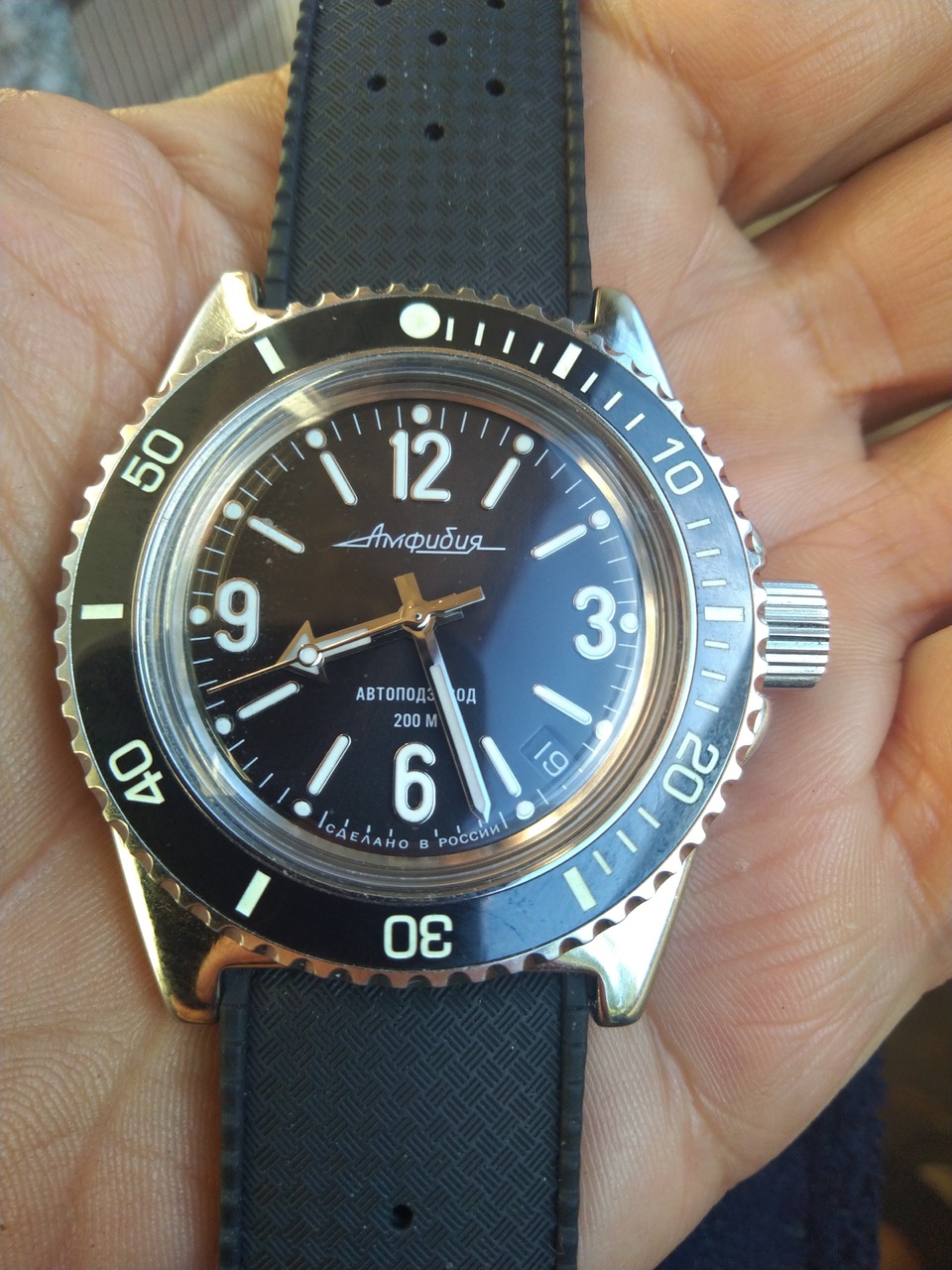

Здравствуйте. Я в первой своей бочке просто расширил расстояние с 18 мм до 22мм.
А во второй тоже выпиливал под 22мм (а может и 24ммм, не помню), но прямой срез делал. Осталось подточить надфилями и наждачкой пройтись и отполировать.

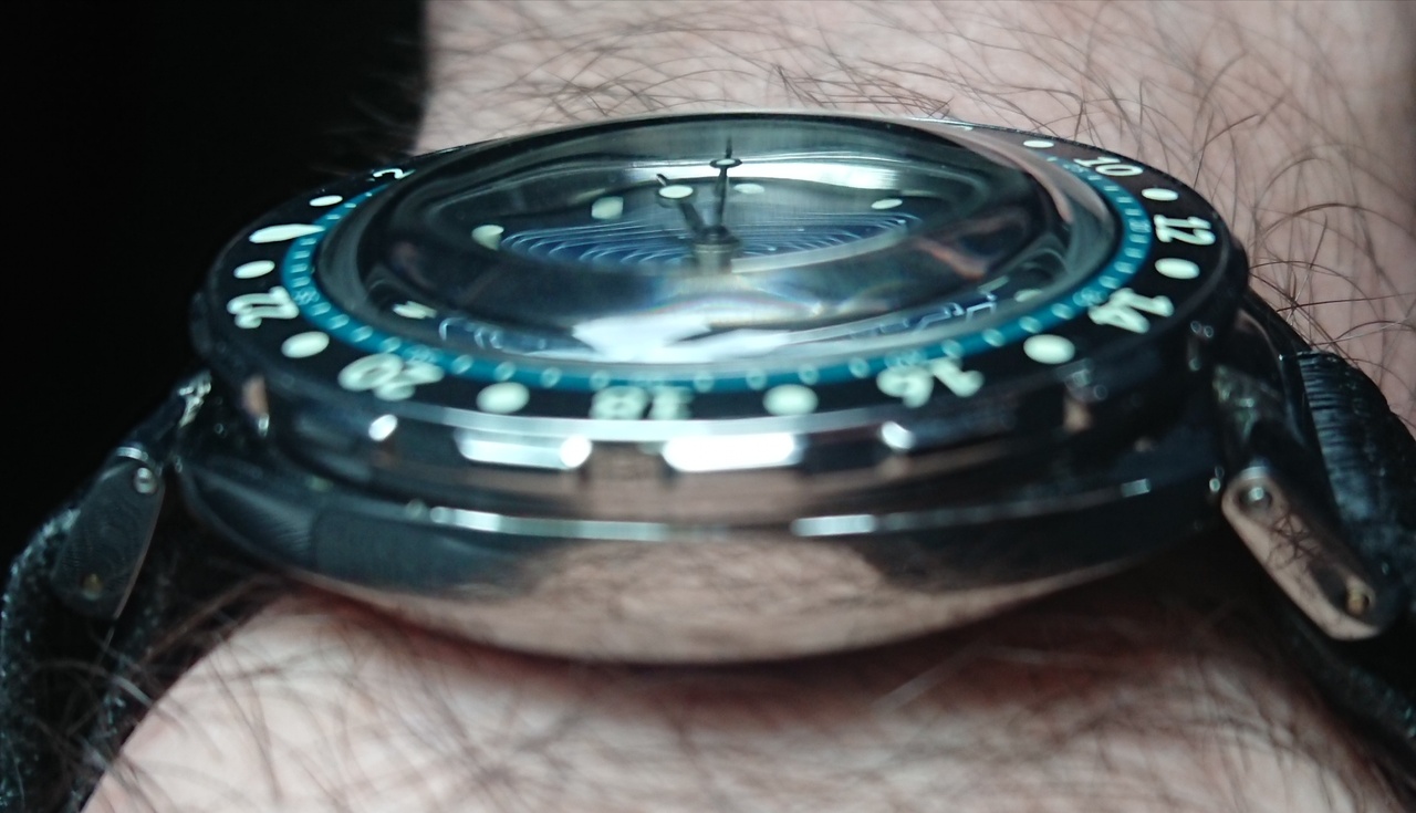

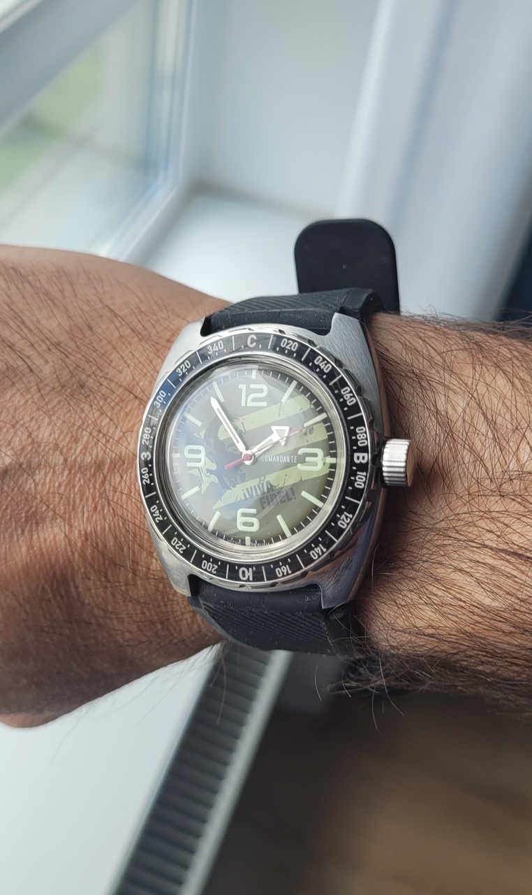

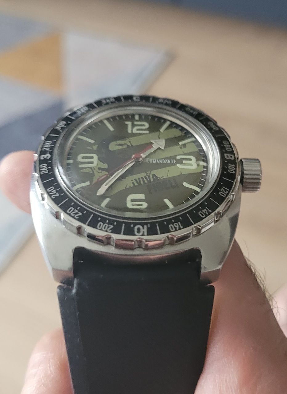

Всем добра! Пора готовиться к ношению длинных рукавов.
Было
стало

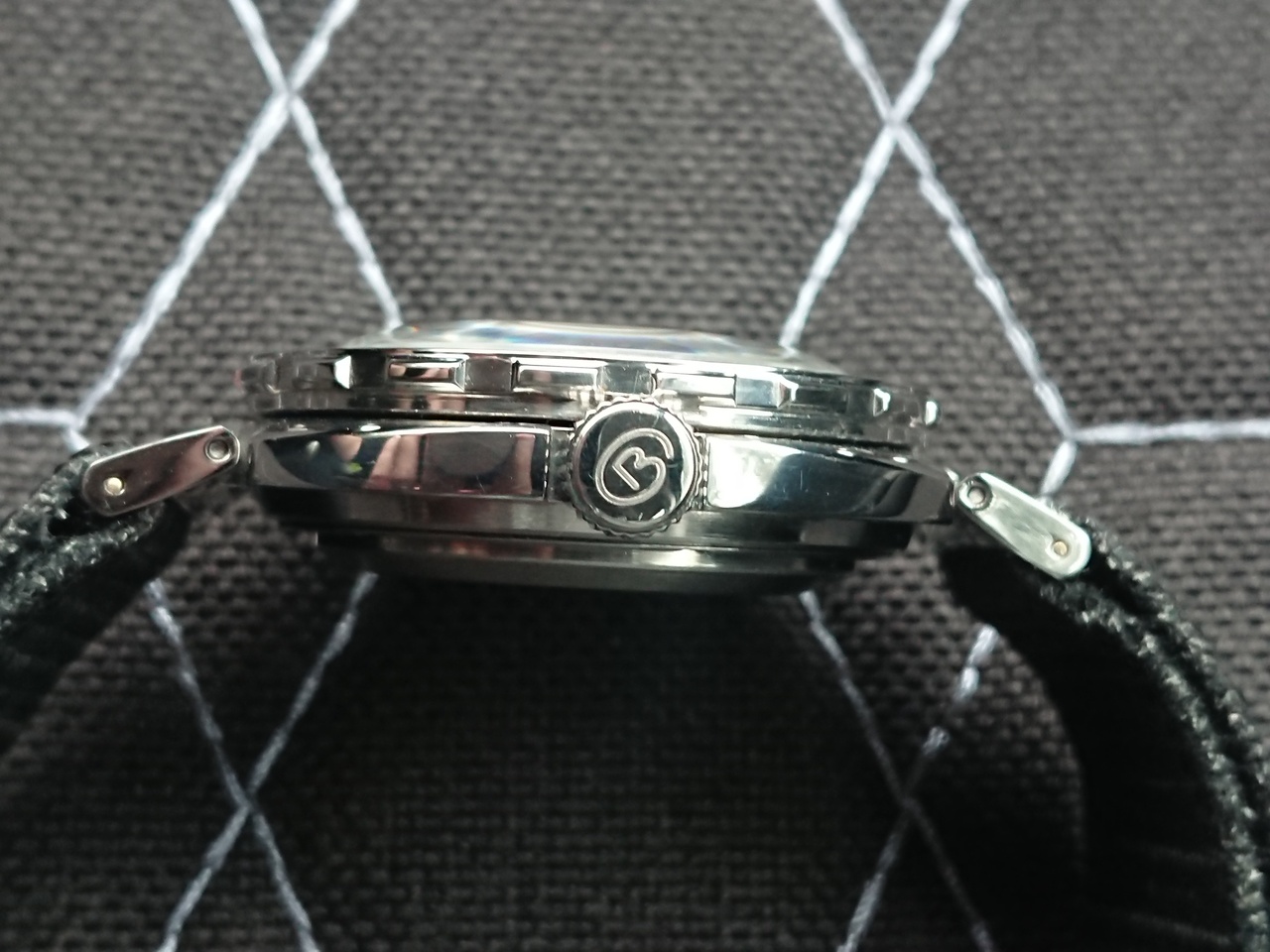

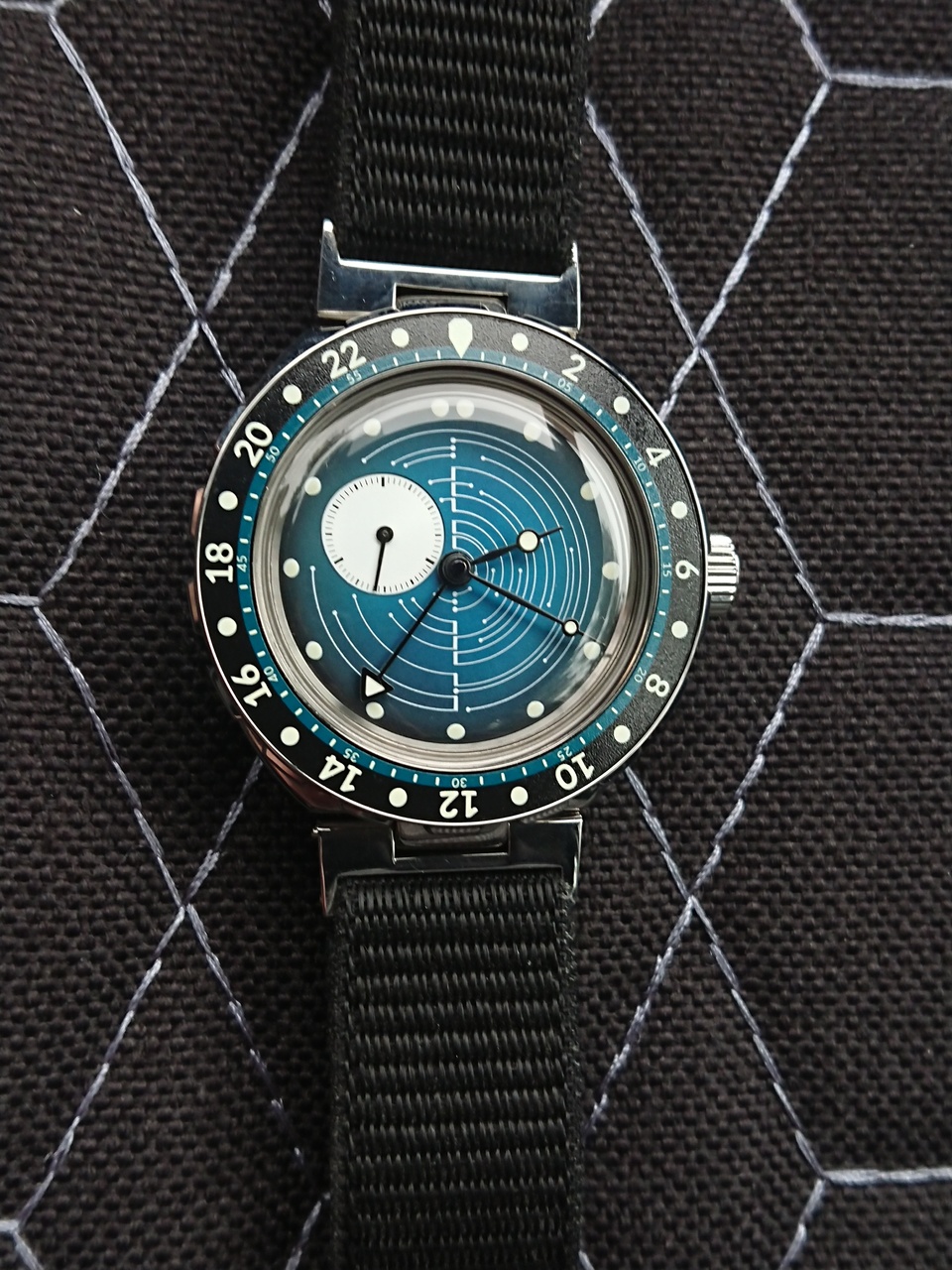

Пожалуй и закончил модифицировать свой Космос, но это не точно...
В дальнейшем секунду заменить подумываю, но её сначала сделать предстоит...
Похож?

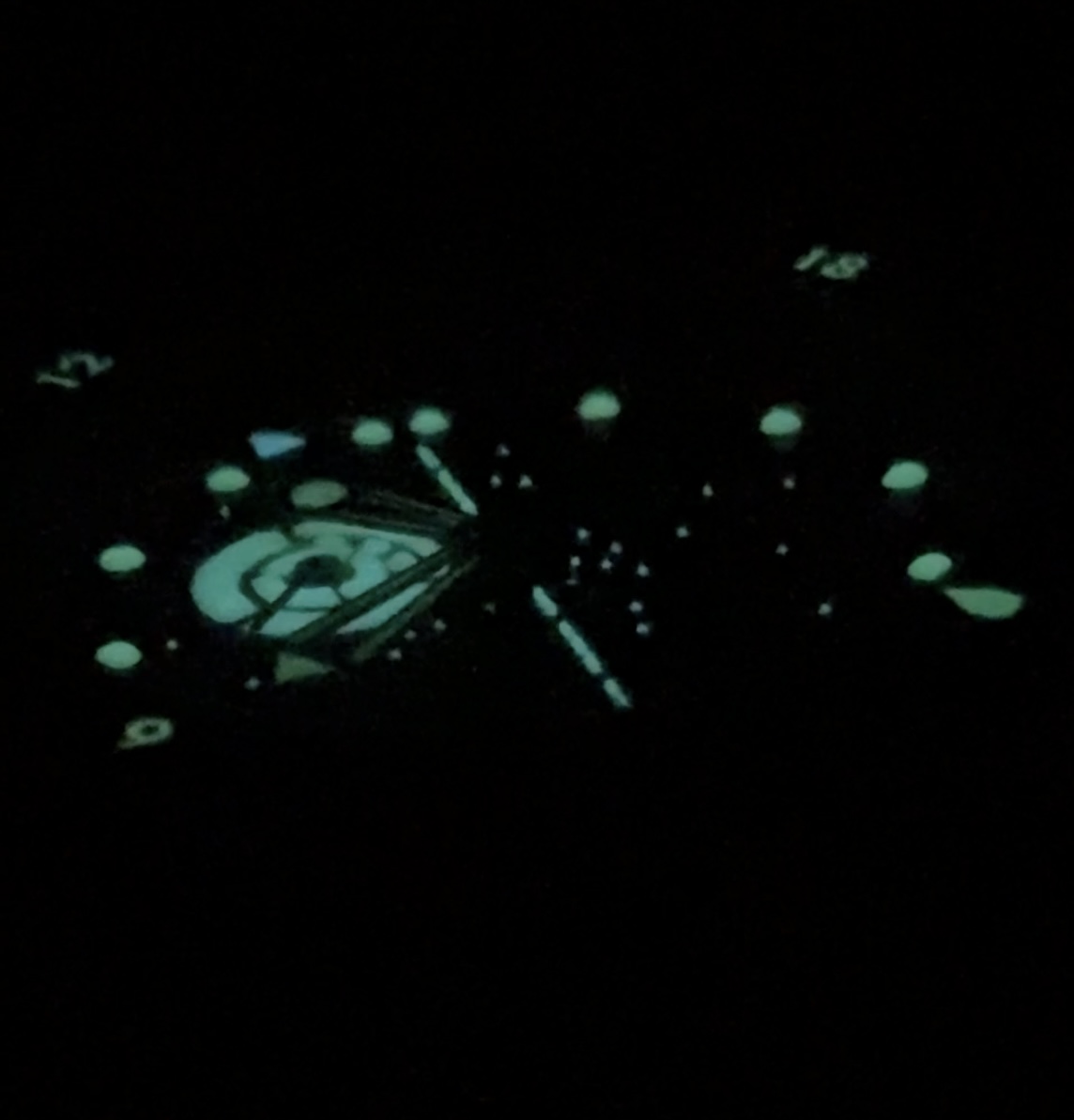

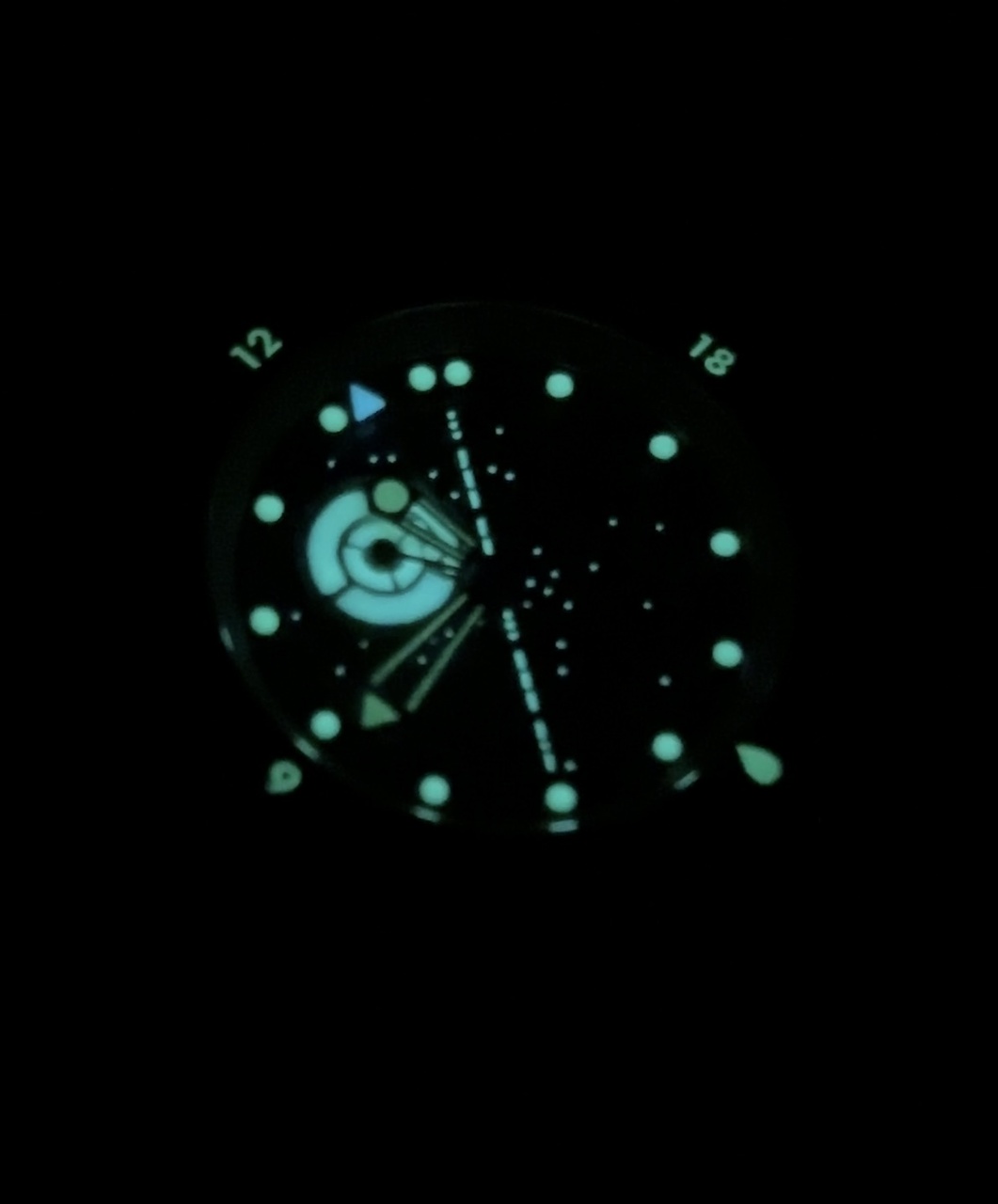

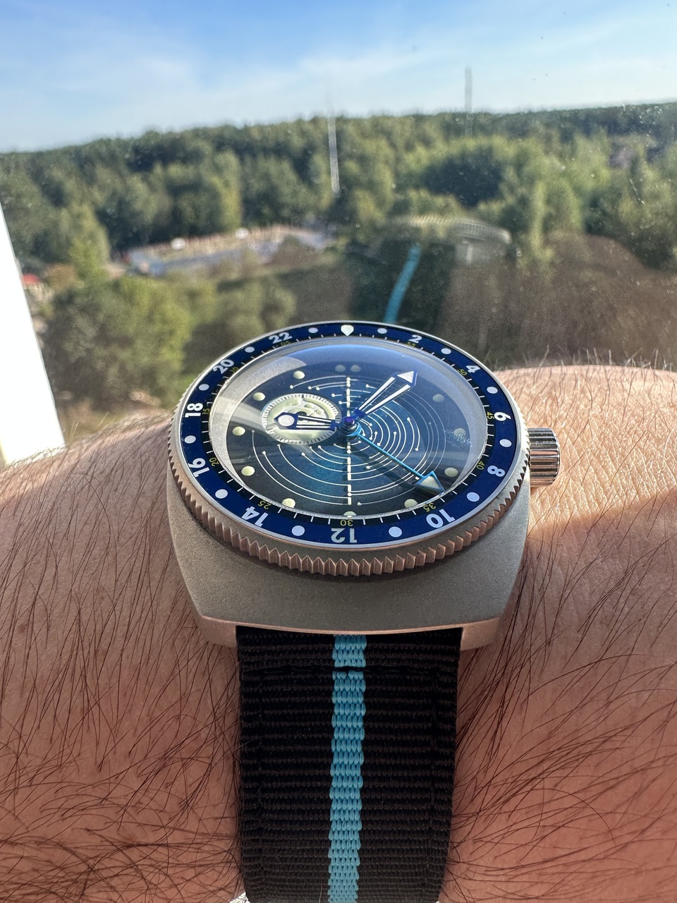

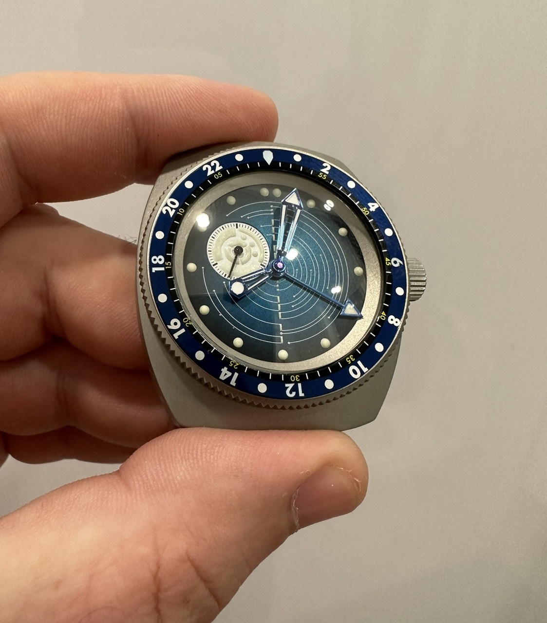

Корпус модток
Перелюм циферблата Космоса
Стрелка gmt от К34 (спасибо доброму форумчанину)
Ч и М али в стиле омега
Вставка безелеля от первого космо
Ремень от первого космо
Графитовый ротор
Синёные винты
