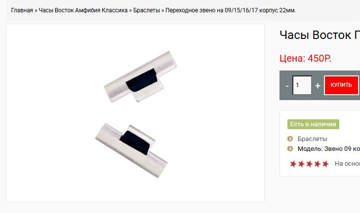

Ставить переходное звено. В вышем случае проще браслет поменять. На мераноме есть браслет и переходное звено под этот корпус. Бонусом получите более удобный браслет с сужением к застежке.
вижу звено, фото кошмар, может кто то сможет живое фото выложить)))
спасибо)

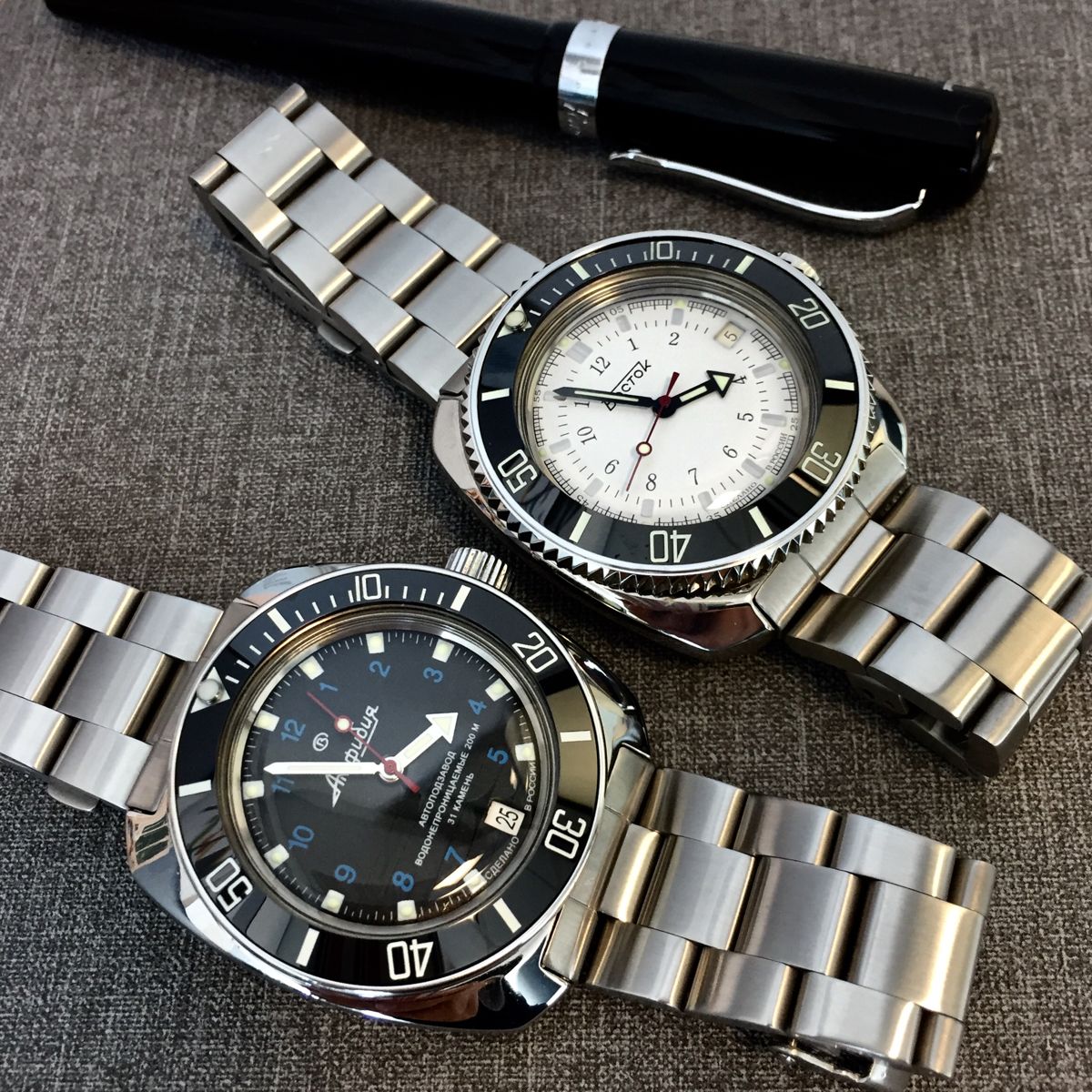

а кстати, а что вот это за браслеты?
на мераноме и вв24 не нашел их

ttigra, похоже, что эти концевики с меранома точно такие же, как на ваших часах, то есть щель останется.
Раз они (концевики) и для 90корпуса (бочки), то они просто прямые, такие же как у вас

Не факт, что он к 170му подойдет
Через пост выше у товарища somik7 как раз такой браслет на 710м
Браслет подойдет а вот универсальное переходное звено судя по всему проблему не решит. Я бы попробовал приколхозить от 710 но тут уже на усмотрение ttigra

Раньше Мераном продавал нормальное концевое звено конкретно под 15 корпус, но потом завод поменял место сверловки под ремешок дальше от края, чтобы уменьшить щель и концевики меранома перестали подходить на 15/17 корпуса. Поэтому и сняли с продажи. Если это именно старый корпус 15/17 со сверловкой у самого края (похоже на то), можно думаю написать им спросить вдруг остались концевики. Если не осталось, то только пересверливать дополнительно отверстия ближе к центру или использовать толстый кожаный ремешок.. Я вообще перекинул в 71, он лучше сделан в этом плане и более эргономичный.

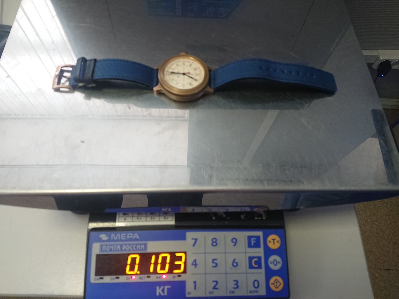

Если где-то поговаривают, что с утра принял 100гр на грудь...
То вот они, 100гр готовые к приёму, на запястье
(3гр списываем на погрешность)
