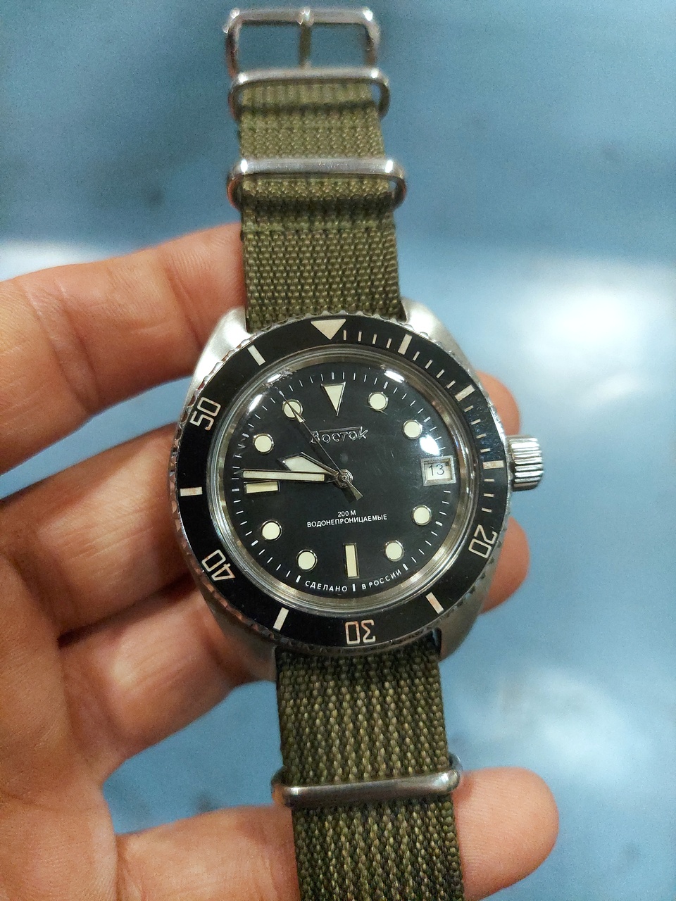

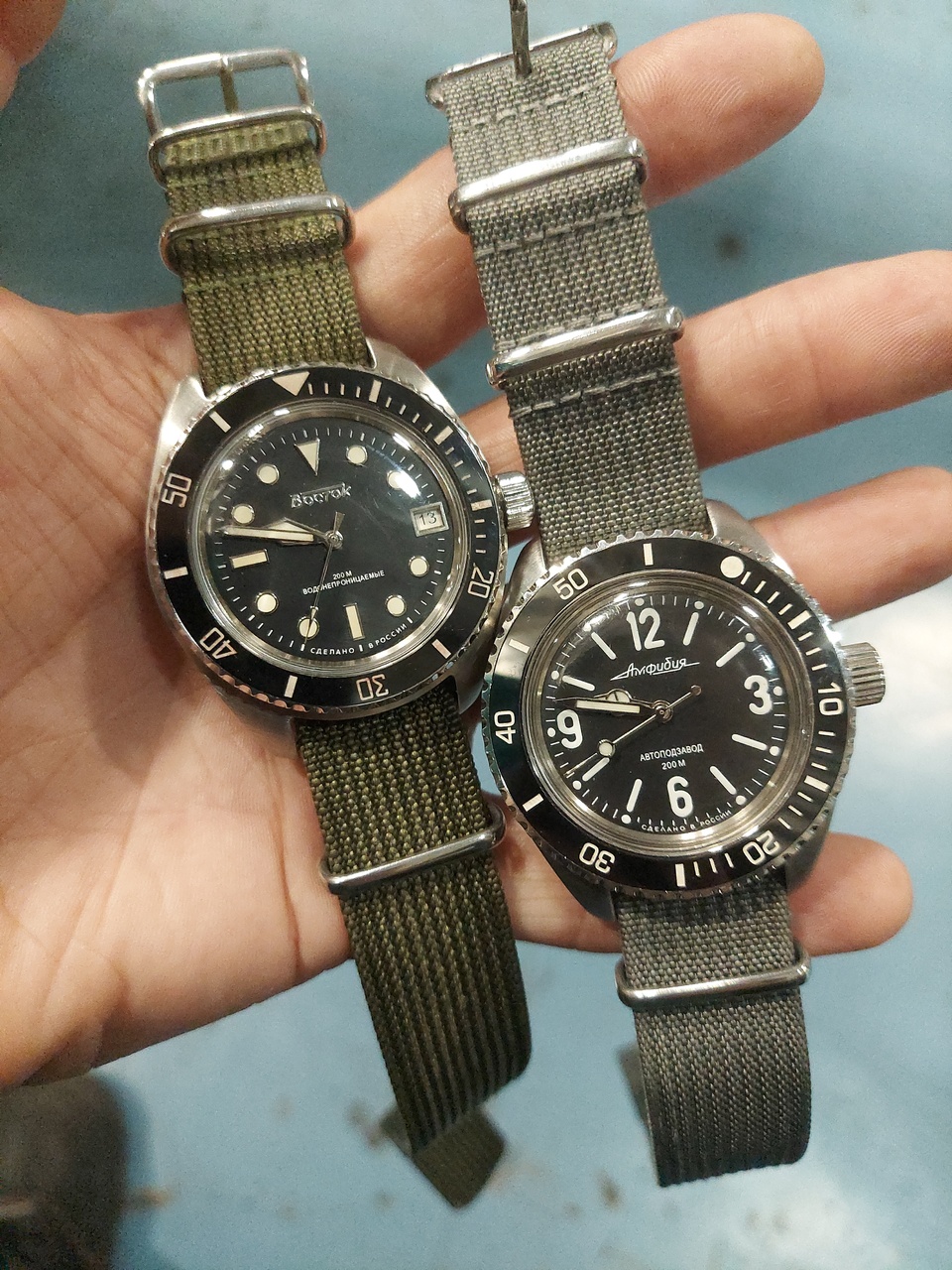

Что-то увлёкся милсабами, захотелось захомажить, долго по частям все брал. Стрелок аж 3 комплекта пришлось брать
Ну и безеля пока не нашлось 1в1.
Зато пара околоаинтажных сабов-хомажей есть теперь

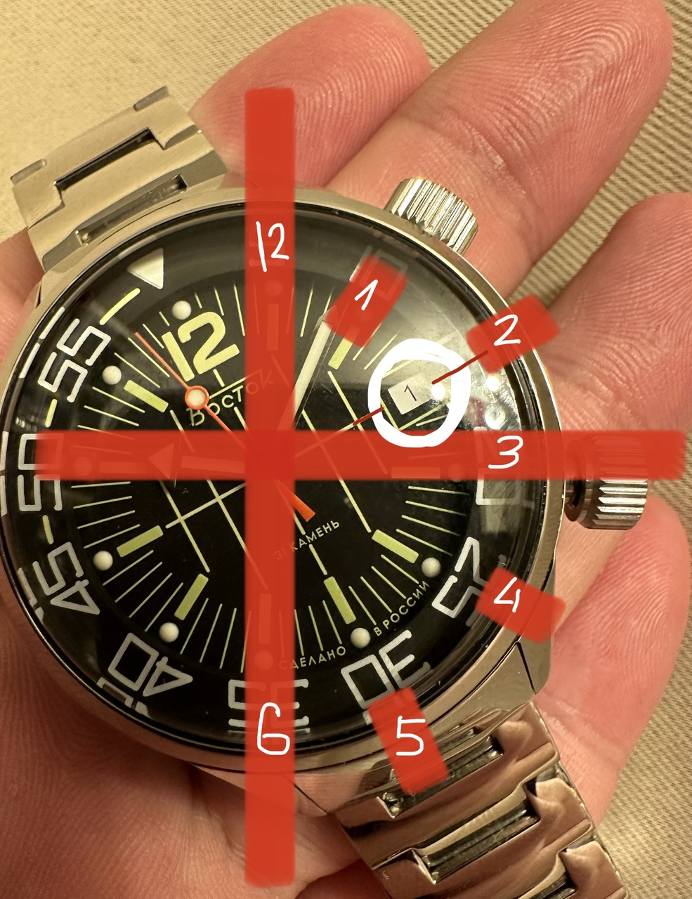

Сообщение от seredja85 Посмотреть сообщение
Ой, наверное я оговорился, 24-ый. В любом случае надо смотреть.
Калибр тут ни при чем, валы при одном и том же калибре могут иметь разную длину, но вот с точки зрения резьбы, может и подойдет к ЗГ компрессора, если конечно речь не про амфибии)), но сильно сомневаюсь.

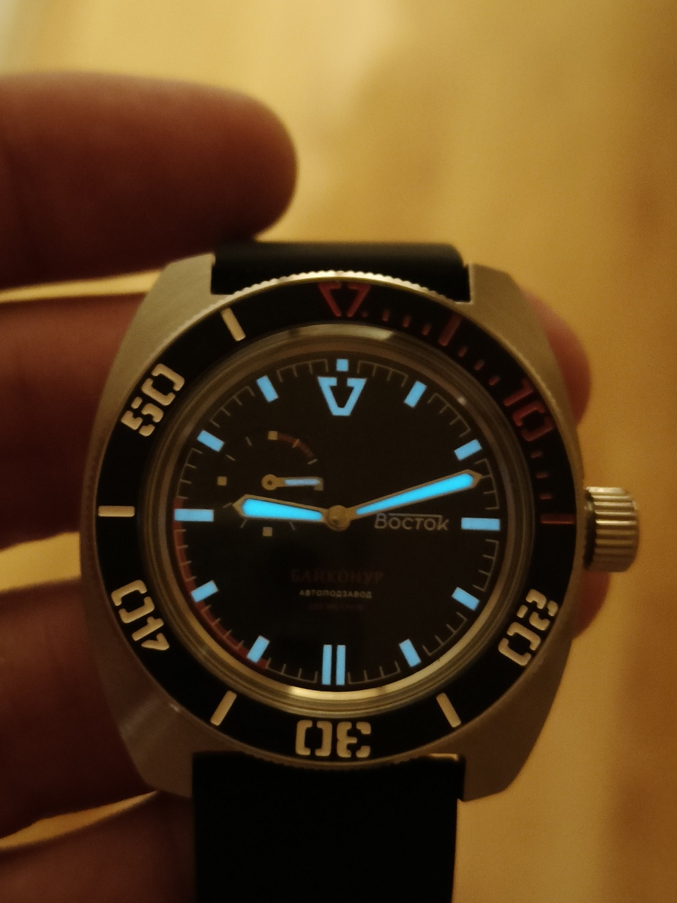

Байконур лайт версия

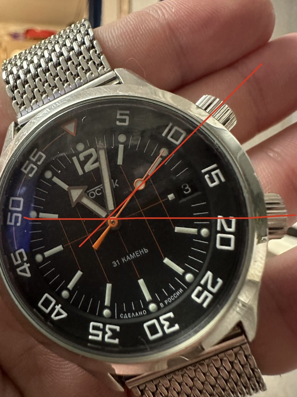

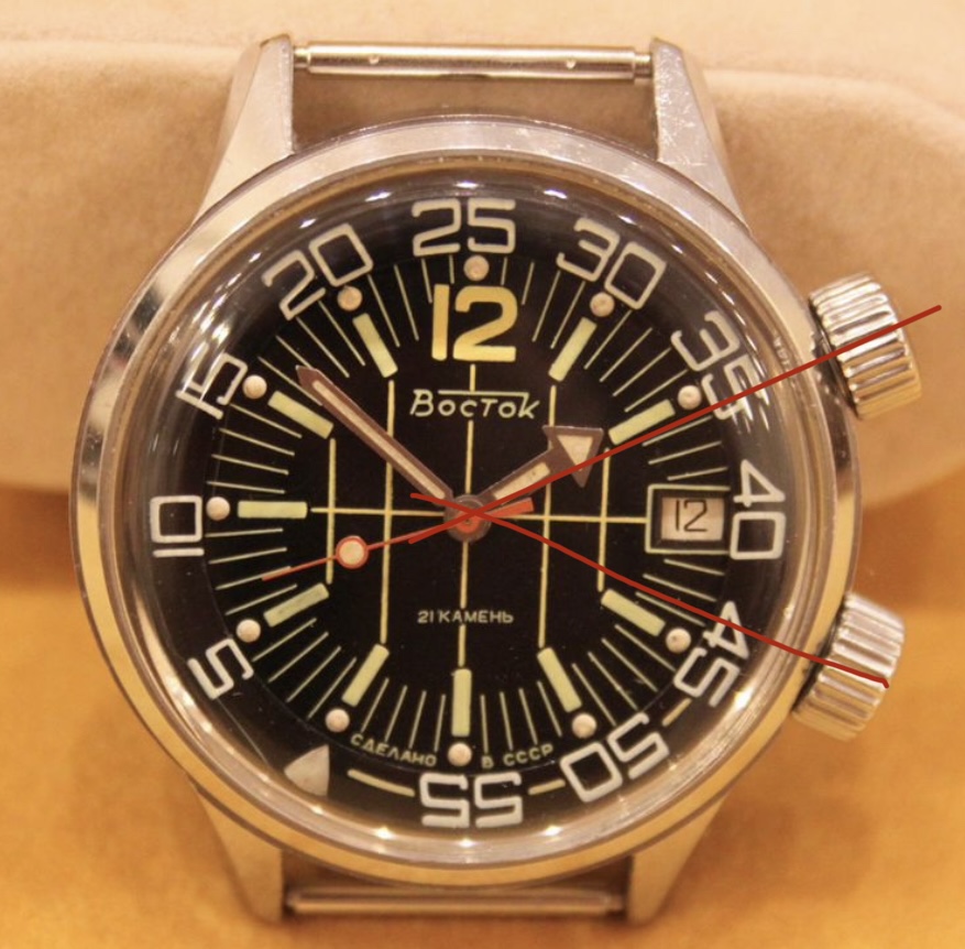

Сообщение от ElsinSergey Посмотреть сообщение
Поправьте ,если не прав. У Востока всего три расположения календаря , на 3 , между 4 и 5, на 6 часов. Вы пишите на 4 подразумевая расположение между 4 и 5? Если да, то календарь на три должен подходить, на VW24 указано что один и тот же календарь подходит на 3 и на 4,5
А по компрессору вот вообще не так.
С учетом того, что вал завода/перевода находится на отметке 4/5 а дата на отметке 3, то если вал завода/перевода потенциально поставить на отметку 3 часа, как у многих востоков, то дата переместится вообще на 2 часа.
Также, дело не только в расположении окошка даты, а привязки диска, окошка к расположению вала, к примеру на 70 кузове вал на 4/5 часов и окошко даты там же, но диск там стандартный на 3 часа. Ну и т.д.
К слову, это применимо к компрессору от wus, органы которого, лежат на Мераноме.
А у второго компрессора тоже отличается, вот у второго угол, как на компрессоре СССР и там угол между головками разный (разный между wus и вторым, у второго и ссср одинаковый угол) и тоже дата на 3 часа)
