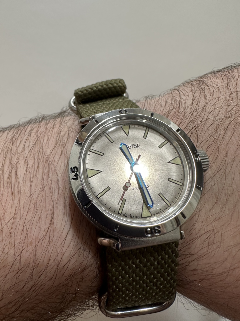

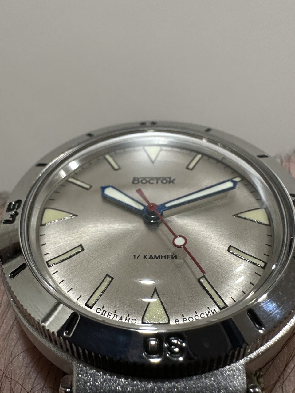

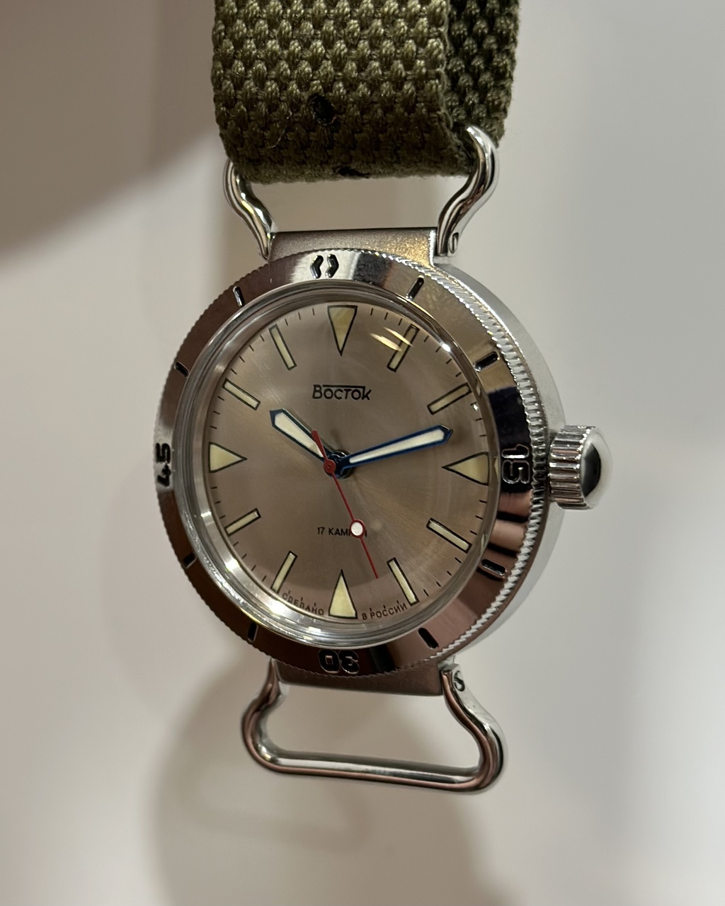

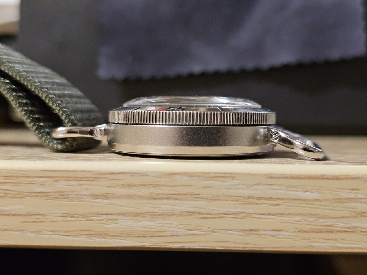

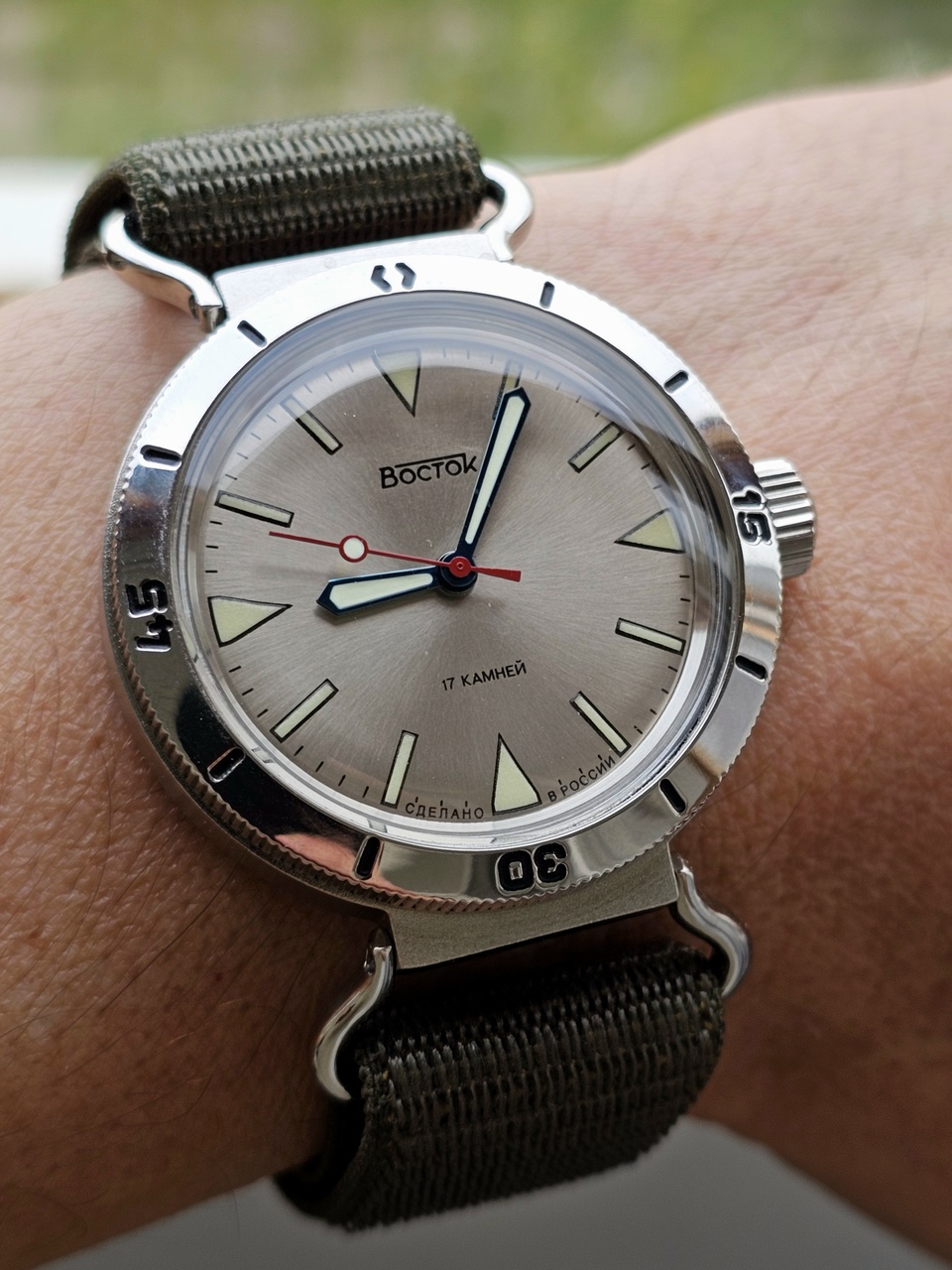

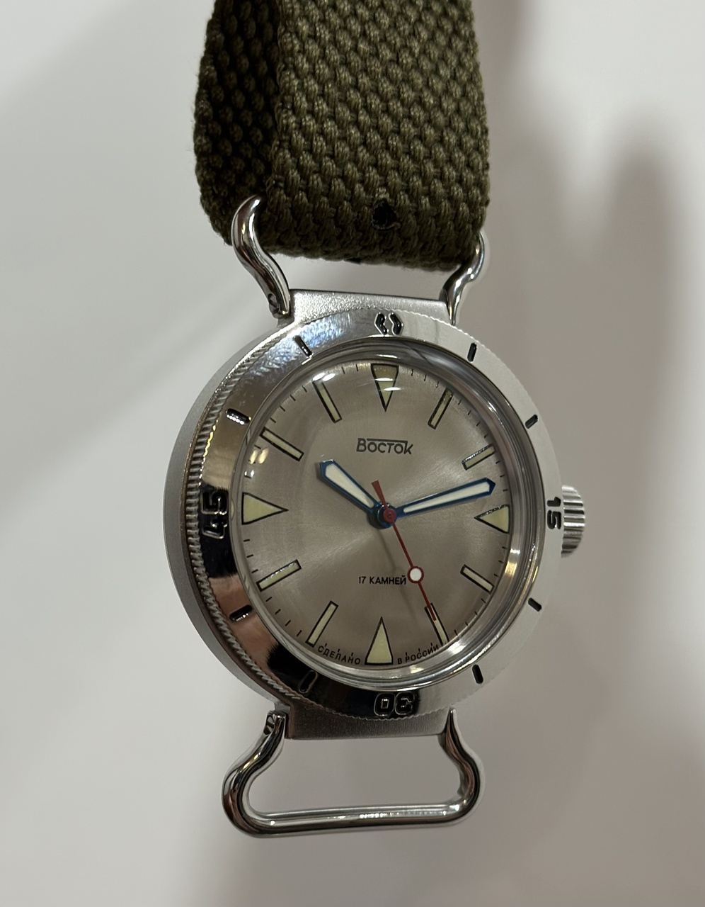

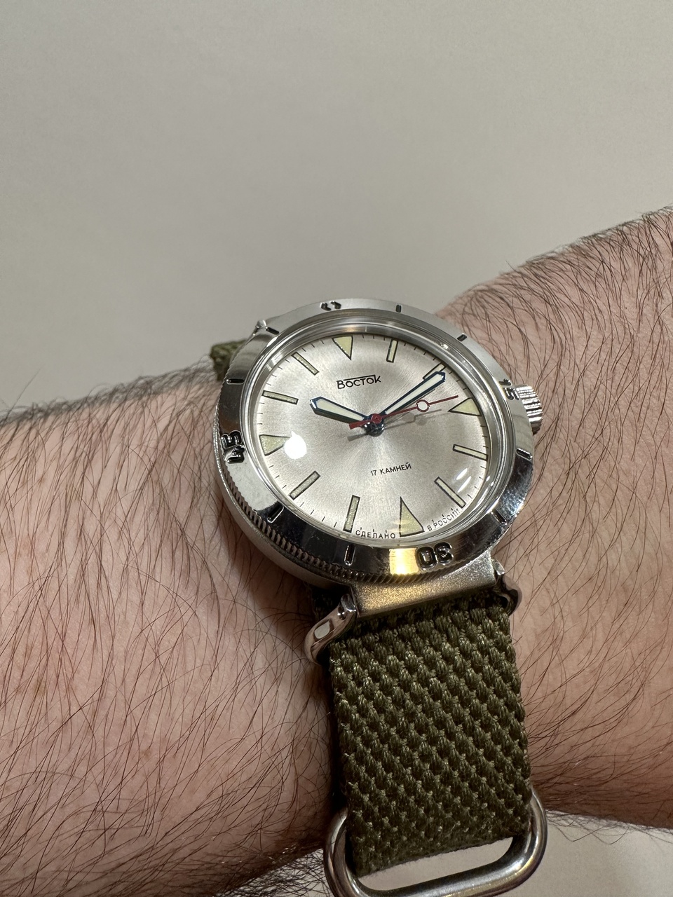

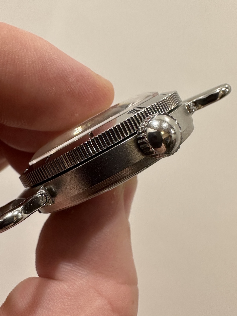

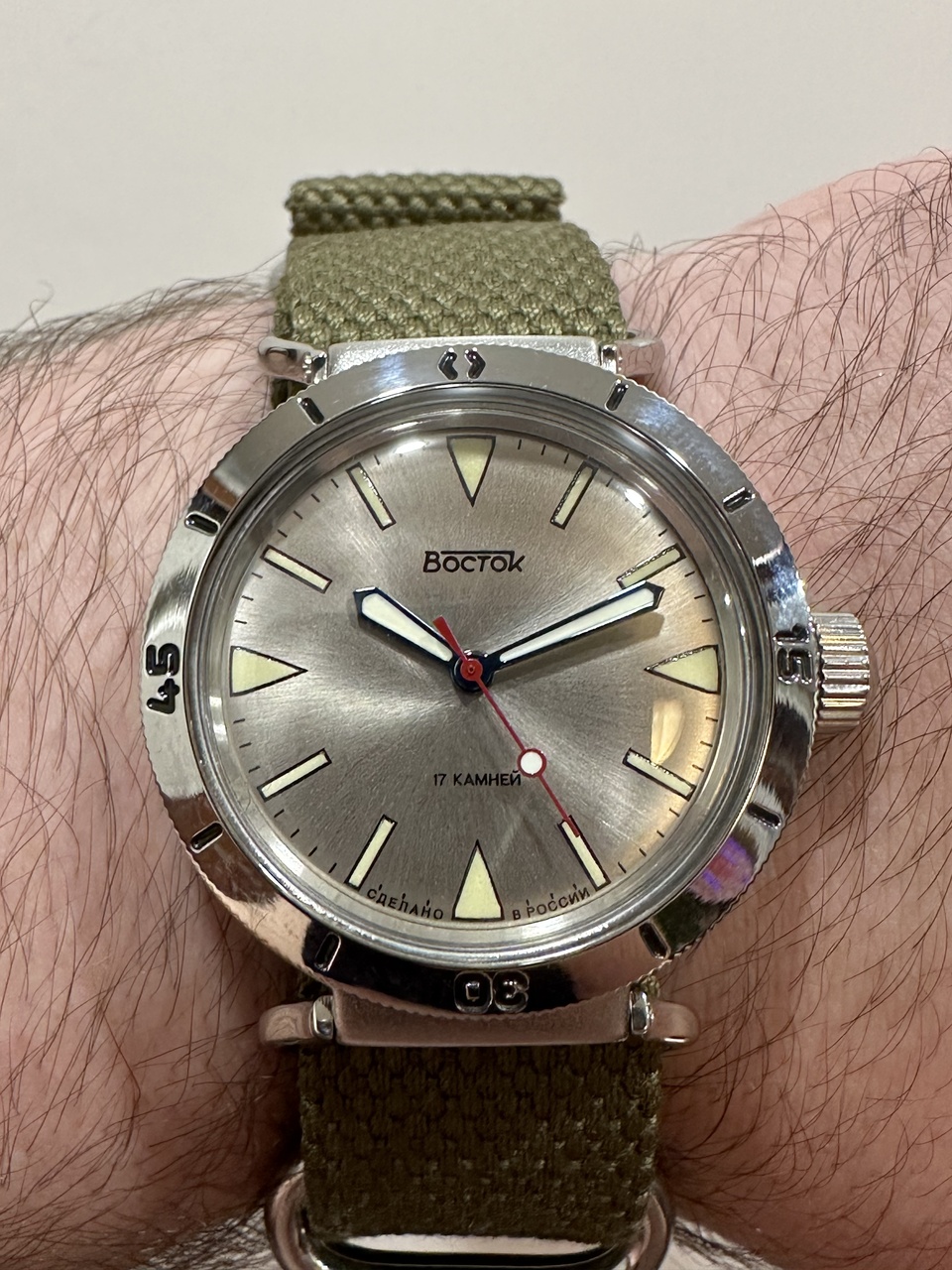

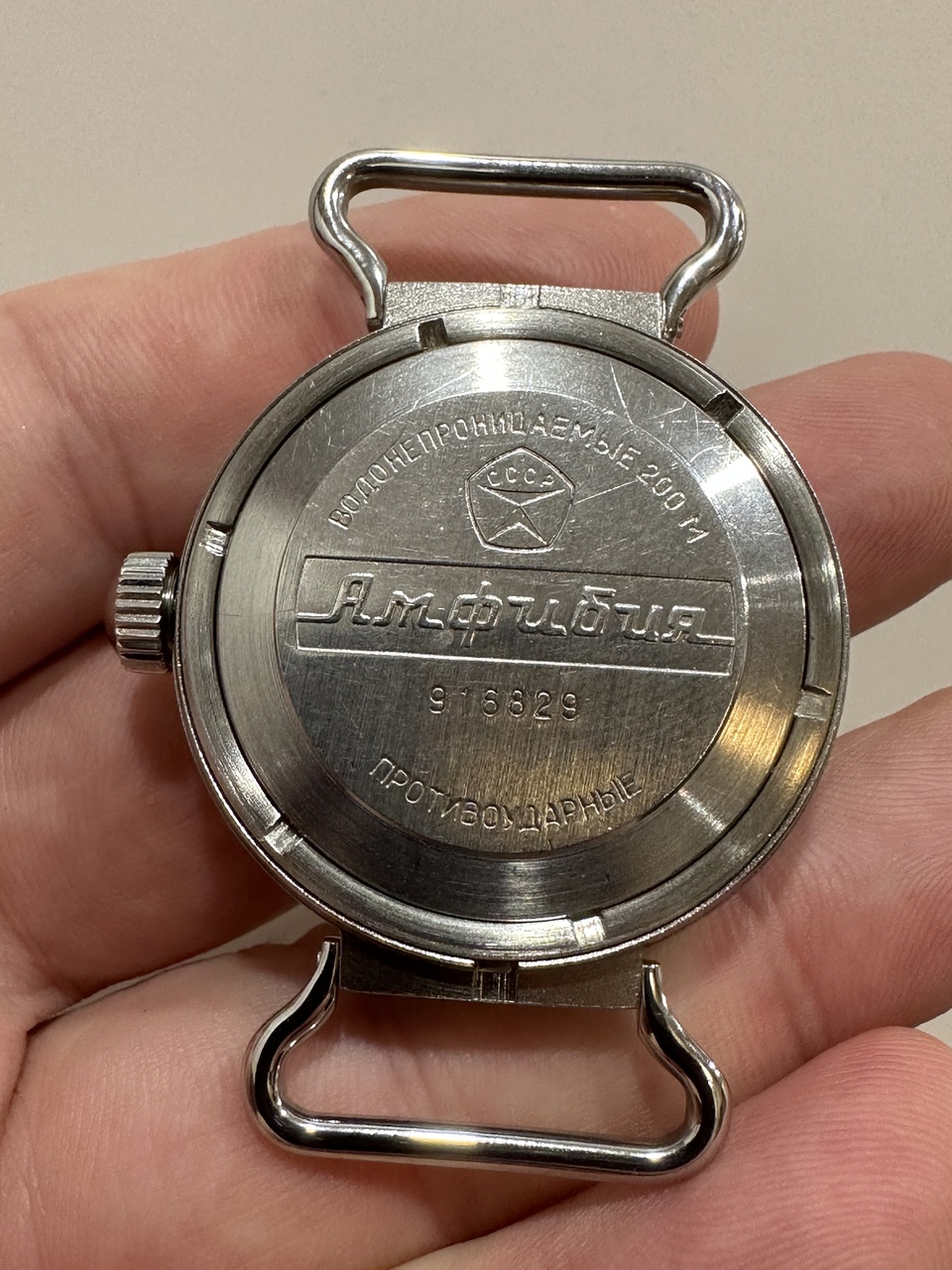

Ну ладно. Чего томить.
Достал, и пошел фотать в коридор, а не вот это все, солнышко, экспозиция и тд)

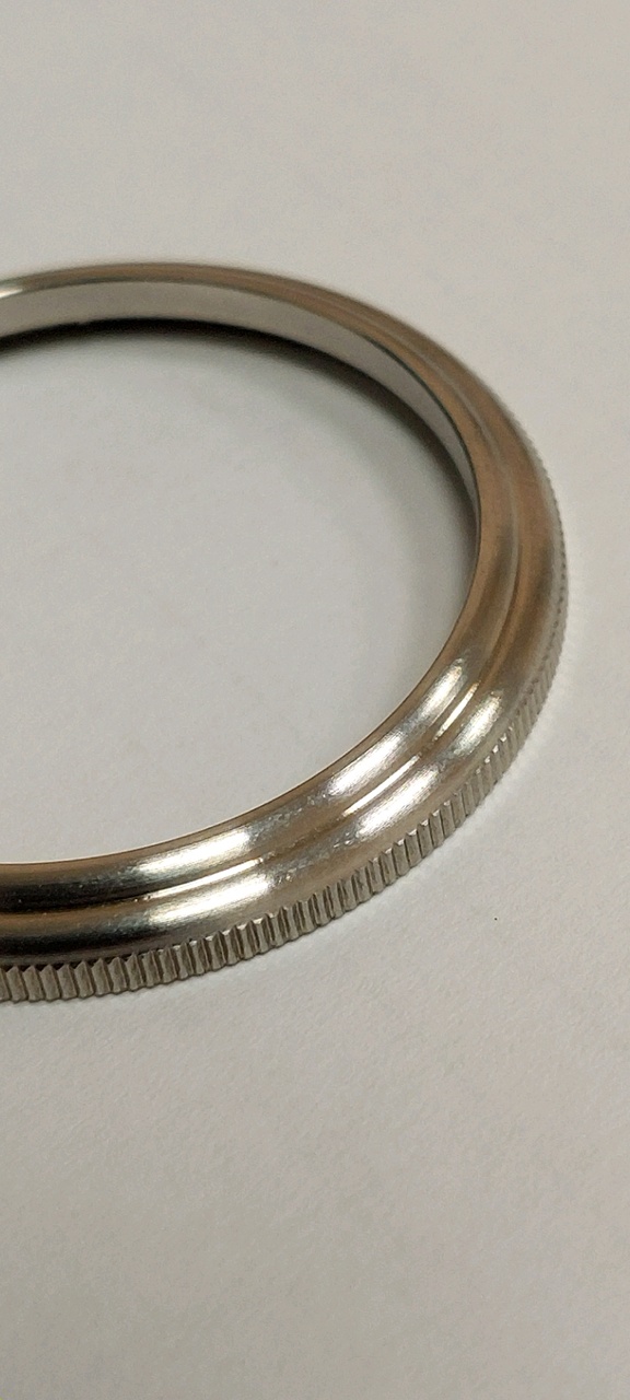

Сообщение от seredja85 Посмотреть сообщение
Так. Ещё бы безель с чёрным покрытием посмотреть на них. Или не сядет? На 96к я ставил с большим усилием.
Если речь об этом безеле, встанет, и зг мешать не будет, думаю. Только будет так же тяжеловато)
Другой вариант - ставить оригинальный алюминиевый безель, который отличается разметкой и её типом, но он сам отдельно как часы может стоить - проще уже корпус или часы с ним взять и все внутренности перекинуть туда.

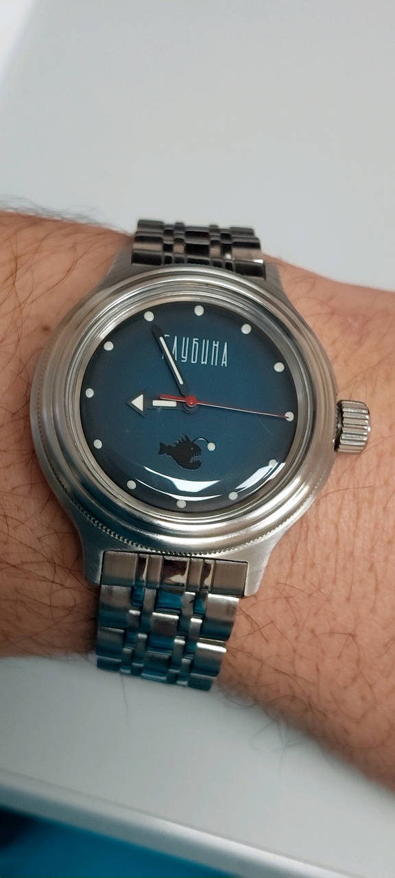

Сообщение от Stovosmoy Посмотреть сообщение
Что скажете?
Какой оставить?
Первые два на первый взгляд как будто одно и тоже.
Но первый PVD цифры и насечки светятся.
Второй и третий хром, вставки черные, люма нет.
Делал подобную историю, как и коллега остановился в итоге на стальном безеле - смотрится не так инородно как полностью чёрный, и обработка хорошо перекликается с корпусом и визуально удорожает часы. Если хочется остаться на чёрном, я бы выбрал всё же второй без люма - он гармонично смотрится и не перегружает большим количеством чёрного и матовой текстурой, в отличие от первого.

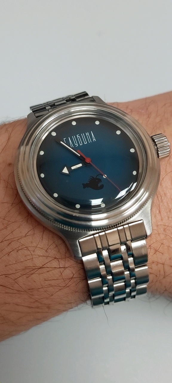

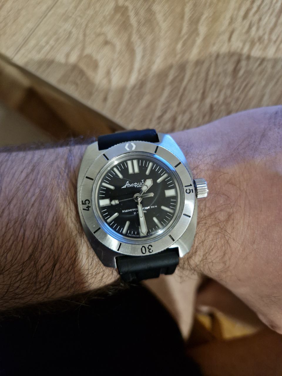

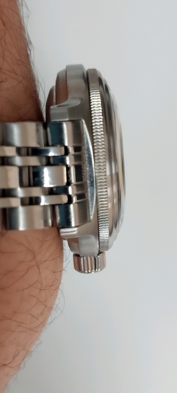

Прикинул лысый безель на 72к, вроде норм, но Глубину все таки оставлю с родным.

С пружиной туго не смог вставить пальцами, может сильнее надавить чем то?
Не стал силой давить, здесь другое! При установке родного безеля, тот стал легко отстегиваться, прям ногтем, в итоге отогнул пружину и вставил с усилием родной безель, держится хорошо. С лысым безелем на других попробую , может тоже с пружиной манипулировать надо, а может протачивать придется, в общем вот так.

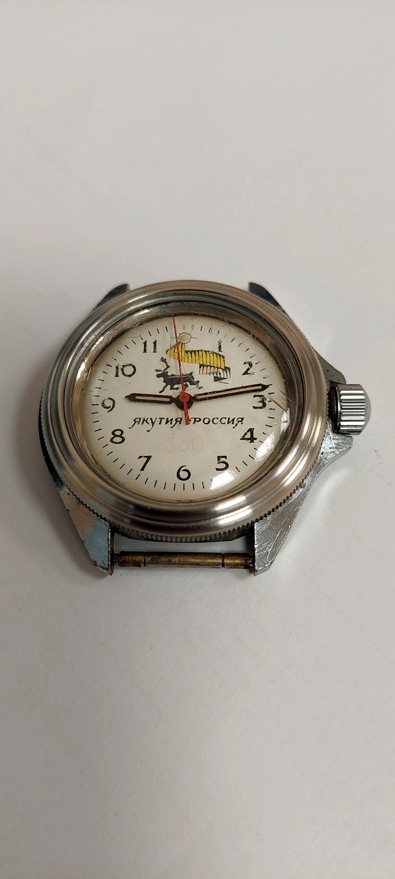

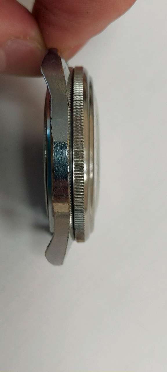

На другой корпус безель смог установить , может дело в пружине?

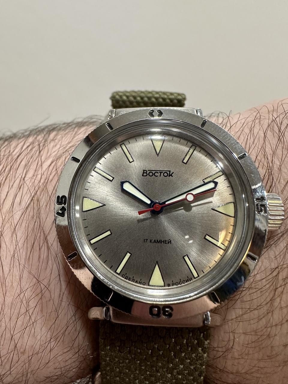

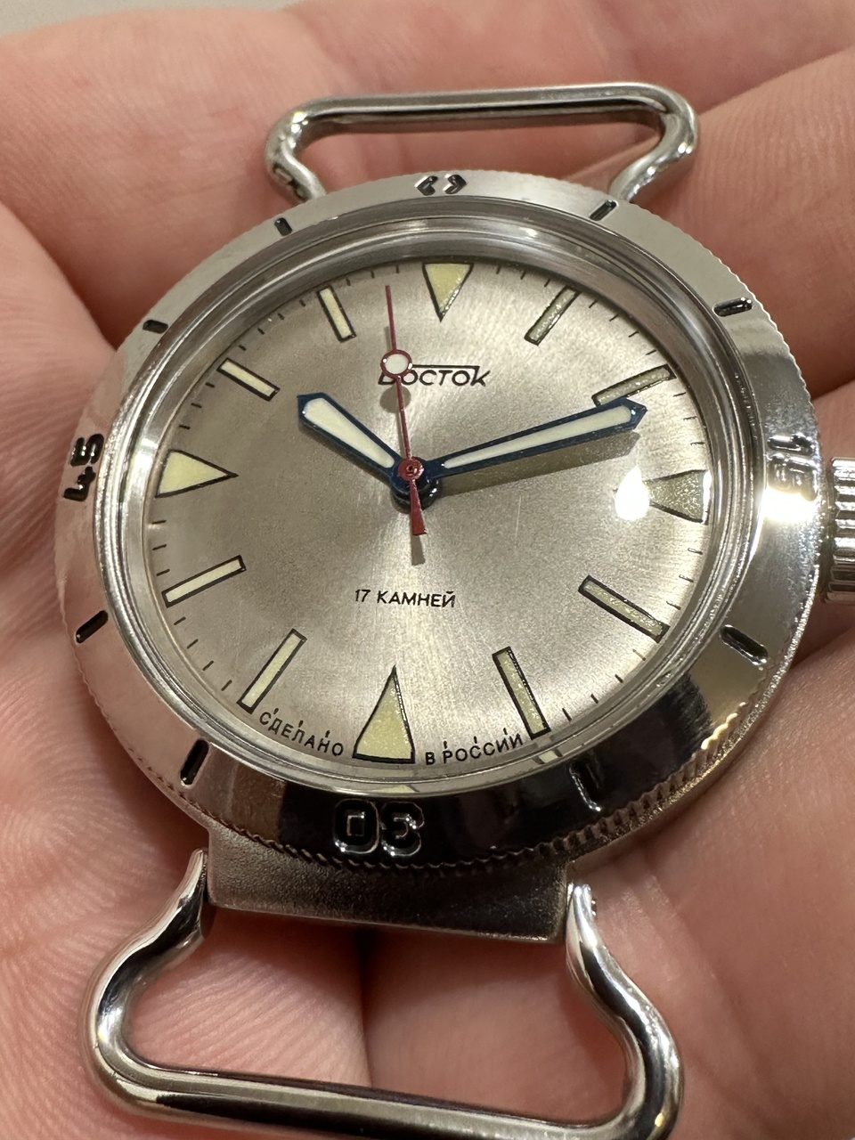

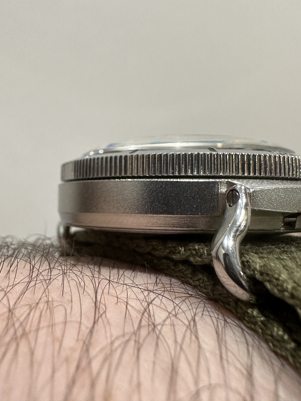

Родной безель на новом ушастике имеет диаметр всего 37 мм. Чёрный безель с Комкома - 39 мм, так что не то пальто. Такое сочетание цифера, стрелок и безеля вполне историческая модель. Да, в космос летала модель с черным безелем, если память не изменяет. Ну и уши проволочные - наверное они ставились только на НВЧ, а гражданские ушастые шли с гражданским же ушами. В общем, завод сделал некий гибрид, так что называйте как хотите)
Сообщение от A1exandro Посмотреть сообщение
Ремень хорош сам по себе, но из-за него уши складываются и нивелирует снижение толщины за счёт замены крышки. А в остальном, всё прекрасно.
