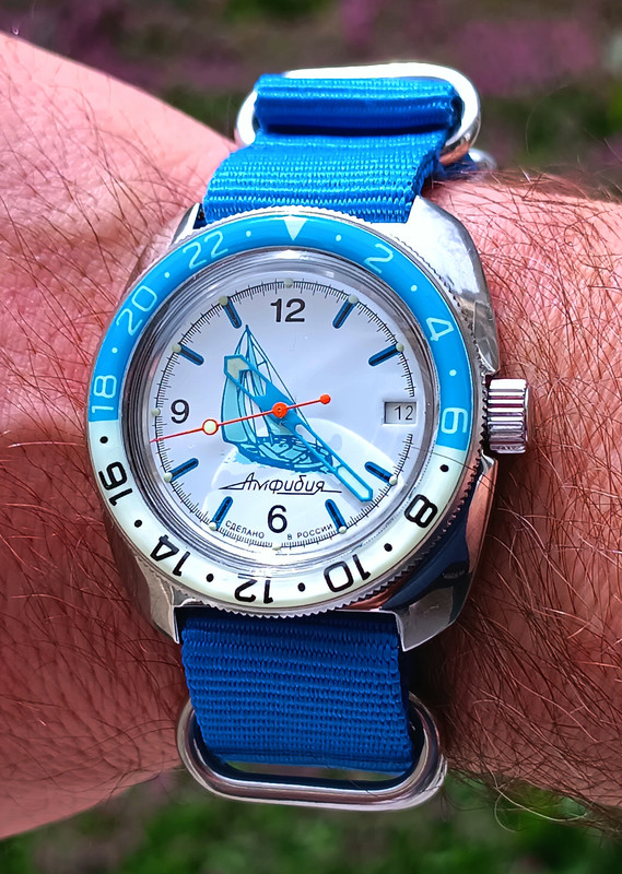

Сообщение от Spacevoyager Посмотреть сообщение
На безеле Парусника - что крупные числа значат? 18/60. 60 - это, видимо, минуты? А 18? Вроде это не часы, т.к. есть 48.
И ещё шагу красному пяти на 48 "изменили" - почему?

Сообщение от opaque Посмотреть сообщение
На безеле декомпрессионная таблица

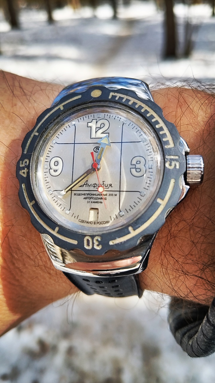

Поставил вот такой безель с родной пружинкой. Крутится еле-еле. Ноготь содрал на пальце. Подскажите пожалуйста, это я неправильно его поставил, или так и должно быть? Есть ли какие-то хитрости с установкой безеля на старые бочки?
Благодарю! Теперь ясно!
Кстати, пока разгадывал - новый тип безеля придумал! Мультитаймер! К обычной разметке 15 - 30 - 45 - 60 (покрупнее) добавить рядом цифры 60 - 45 -30 - 15 (помельче).
В обычном режиме - работает как минутомер. А по "маленьким" цифрами- как таймер обратного отсчёта.
Конечно, метку можно и так выставить. Но с доп.цифрами "проще". Для офисного дайвера - самое то!

airtornado фото нету.
Учтите, что у старых бочек канавка под безели, соответственно широкие безели(без выточки по нижнему наружному краю) недовстанут на своё место и будут как бы лежать на бортике канавки, и пружину пережмёт. У меня та же фича - безель от костюмника на бочке, но непроворачиваемость меня очень даже удовлетворяет.
opaque перегружаете безель.

Сообщение от kurbashi Посмотреть сообщение
Спасибо большое за ответ. Я не знал этого нюанса. Теперь все понятно.
