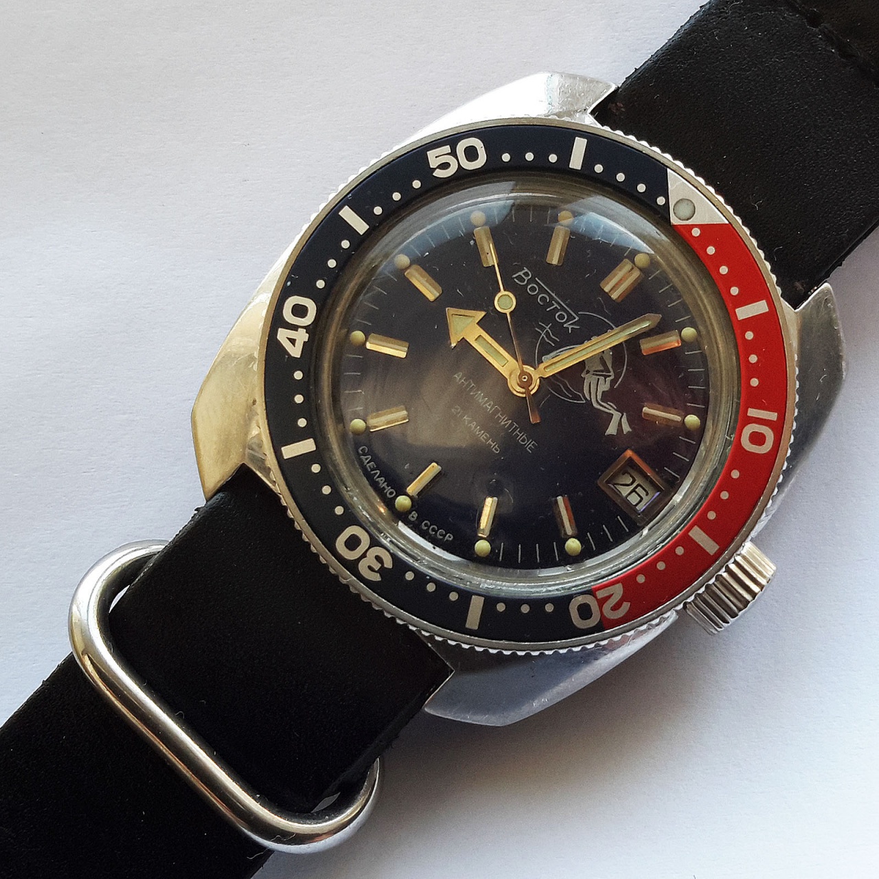

На аукционе приобрел министерские. Со слов продавца, были найдены на дне моря. По отзывам продавца, когда их подняли, за стеклом воды небыло. При вскрытии механизм был не ржавым но весь закипел, по оценкам часовщика не целесообразно его было восстанавливать.
В общем, после воскресного рукоблудия с донорами, сам результат.

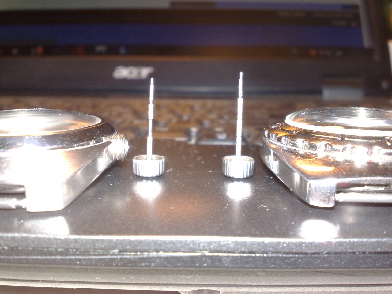

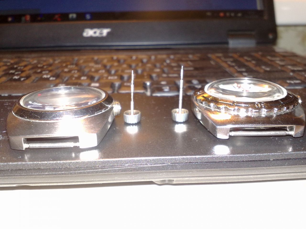

Сообщение от SAN Psk Посмотреть сообщение
О, не знал. Это точно?
Вот вам сравнение
Советская бочка - на ней вал заказан отдельно на мераноме . Такой вал подходит еще для 710 , 420 и 960 корпусов.
Российская бочка там вал по длиннее такой подходит для 090 , 100 и 110 корпусов.
Есть еще вал то 120 корпуса - он еще совместим с 060.

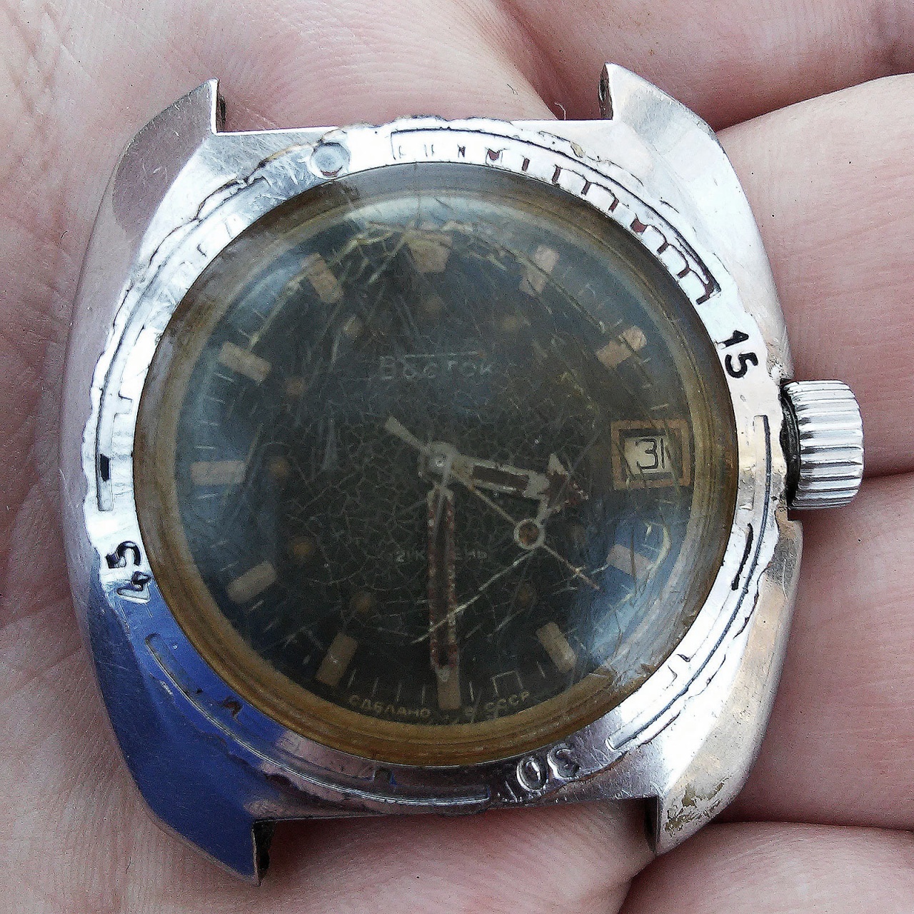

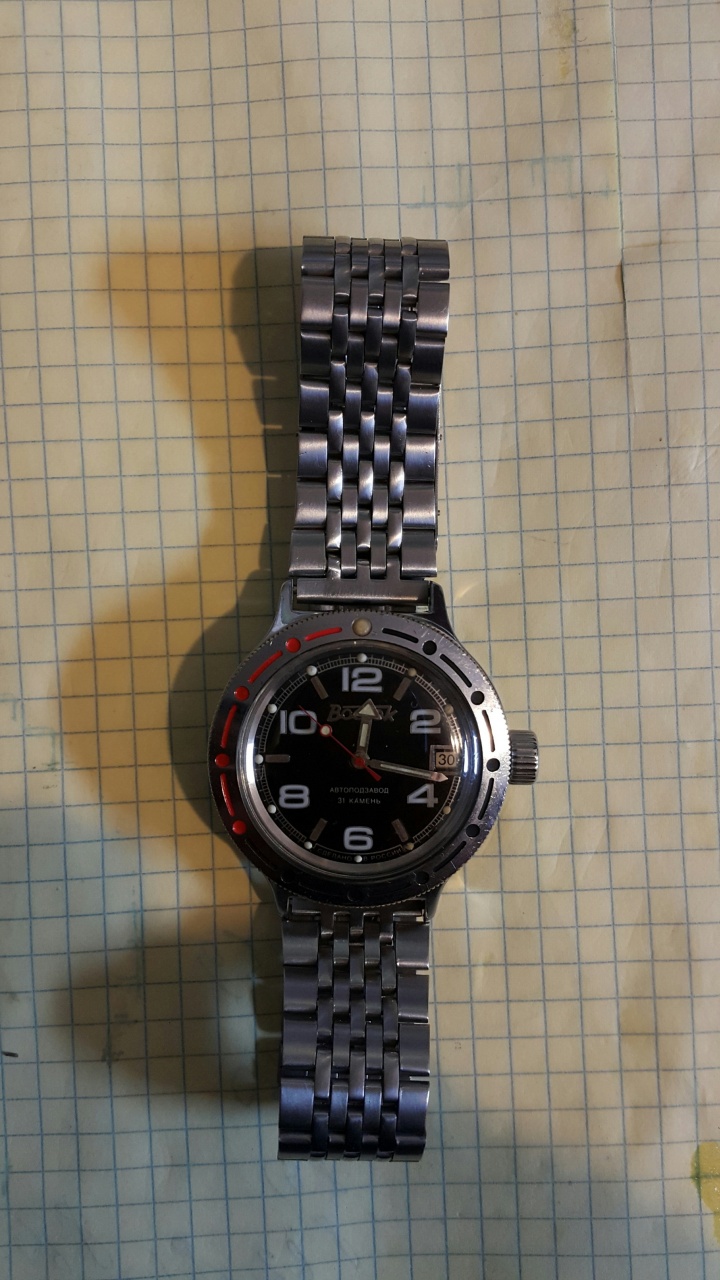

Востанавливал светомасу на Амфибиях и розвел слишком много люминофора с гелем для наращивания ногтей, решил использовать, вспомнил о безеле с выбитой вставкой. Спилил немного и заполнил гелем с люминофором, и вот что получилось

Сообщение от andjei13 Посмотреть сообщение
... вспомнил о безеле с выбитой вставкой. Спилил немного и заполнил гелем с люминофором, и вот что получилось
ИМХО, так что без обид поставьте не эти часы другой безель....
Этот здесь всю картинку....эээ...смазывает

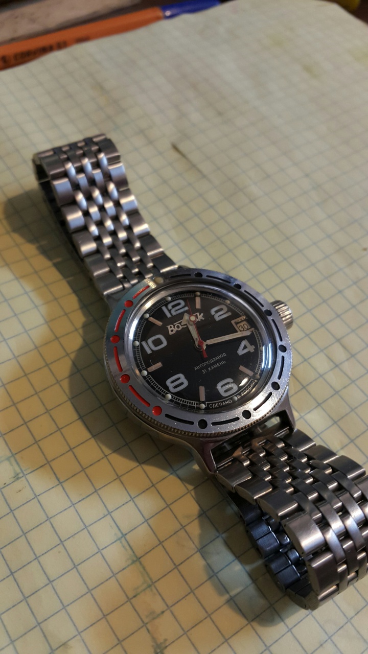

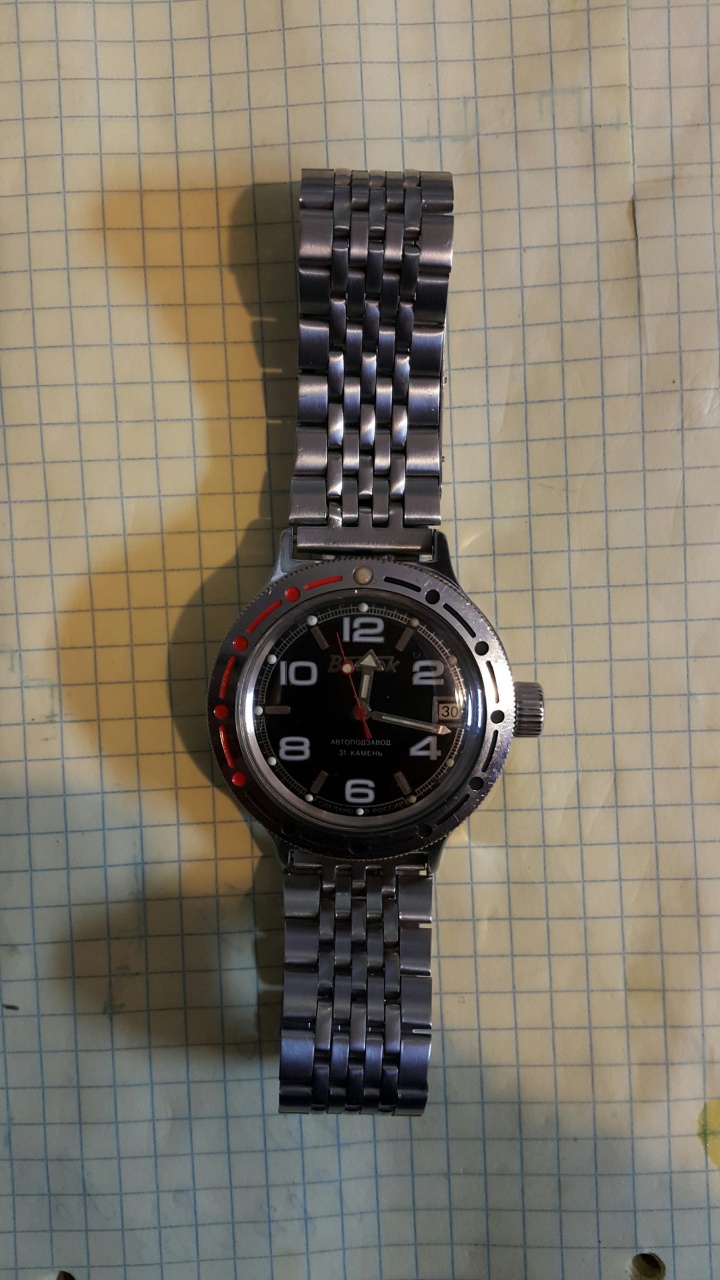

Крайняя из модификаций. Заменен корпус и безель на нерж. Думаю над стрелками-оставить или что-нибудь придумать?
Вложение 1245299 Вложение 1245300
цифер откуда? потрясный накладной логотип, в первый раз эта надпись понравилась.

Сообщение от Abirvalg Посмотреть сообщение
Я так понимаю, это из серии Восток-Партнер. Конкретно в этих часах заменен только корпус и безель. У меня еще пара часов есть похожего оформления с накладным логотипом- такой же и на латинице.

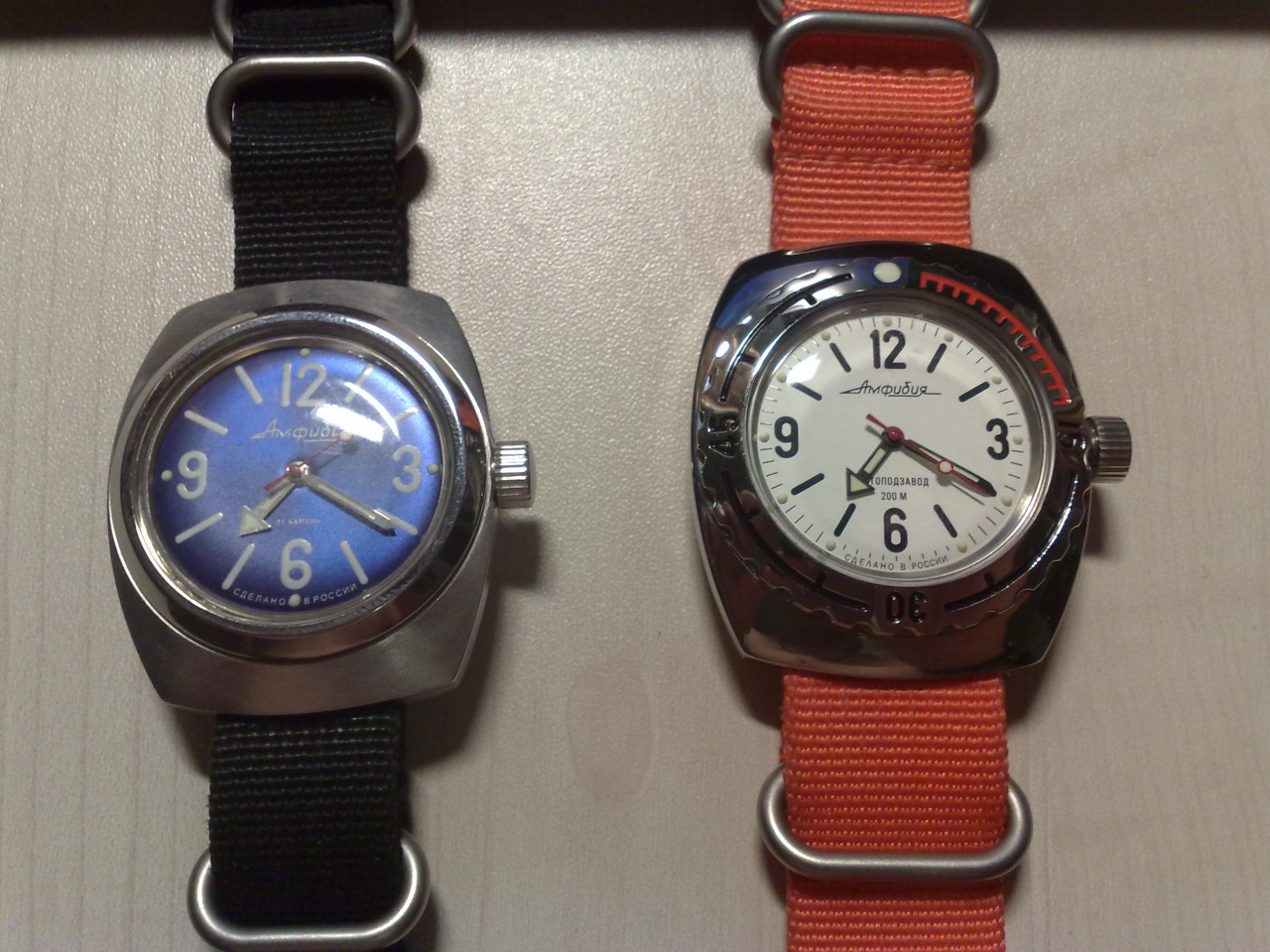

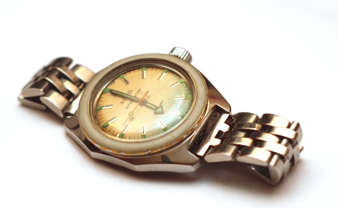

вот еще с накладной надписью. чуть раньше так делали потом стали писать просто краской амфибия
