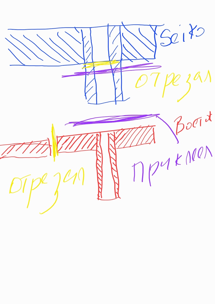

Сообщение от flwcll Посмотреть сообщение
Сразу прошу прощения если не совсем в той теме задаю вопрос, но кажется что вопрос будет по теме.
Подойдут ли стрелки часовые, минутные, секундные и может быть GMT от механизмов NH34, NH35/NH36 к механизмам 24 серии от востока ? Если стрелки не походят, возможно есть аналоги от которых подойдут стрелки.
Заранее спасибо за ответы!
UPD. Похоже что не подойдут.
Не подойдут:
Часовая у востока 1,4 у сейки 1,5
Минутная у востока 0,9 у сейки 0,89 (почти подходят, в теории можно попробовать)
Секундная у востока 0,17 у сейки 0,198 (еще у сейки короче втулка)
Однако я умудрился присобачить секундную в восток, но можно сказать "на изоленту".
Большое спасибо за разъяснения. Я как раз на такую же как на ваших снимках стрелку и засмотрелся
Я так сделал как на эскизе.
Клеил на супер клей, хз как долговечность, но после приклеивания оторвать одну стрелку не смог, пришлось выкидывать, так как немного с перекосом приклеил.

Сообщение от Romzes0 Посмотреть сообщение
Огромное спасибо за эту прекрасную мысль!

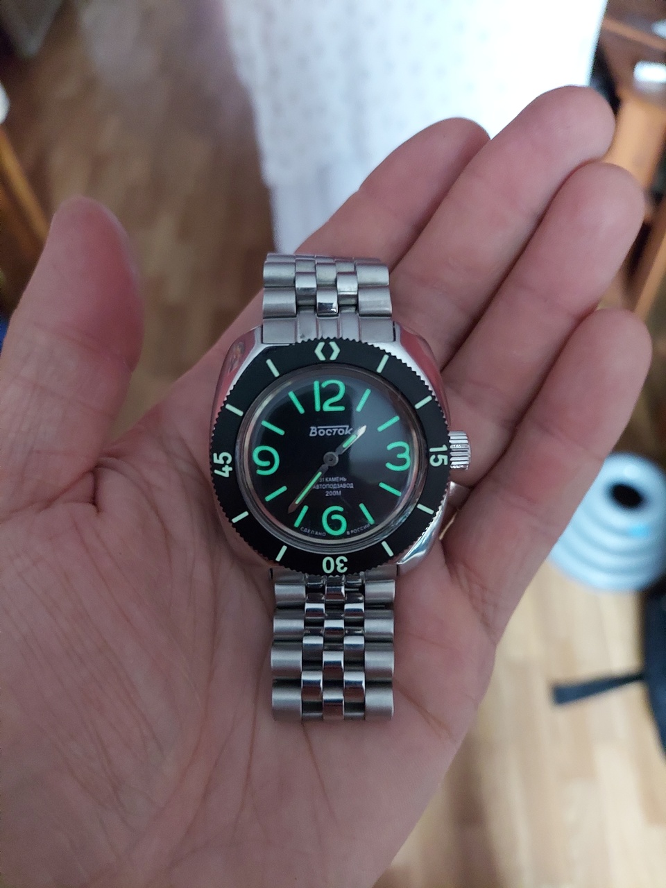

На своей околопамфибии поменял безель, попробовал с браслетом
И собрал около-ретро-субмаринера, но не совсем доволен безелем, нужно будет ещё варианты попробовать..
