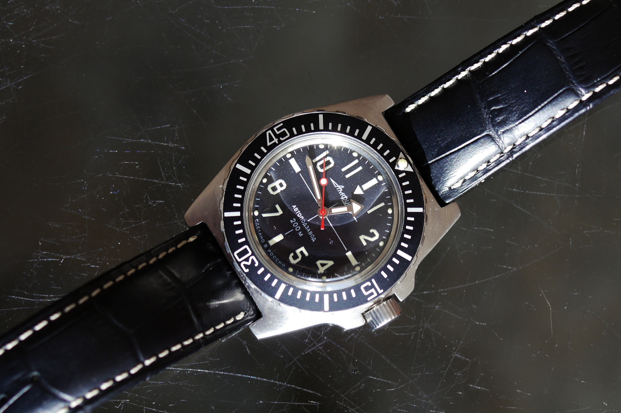

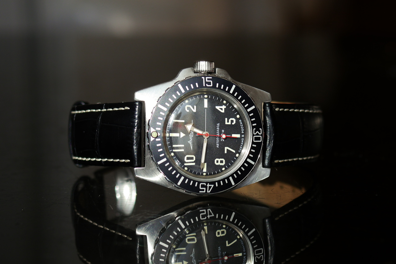

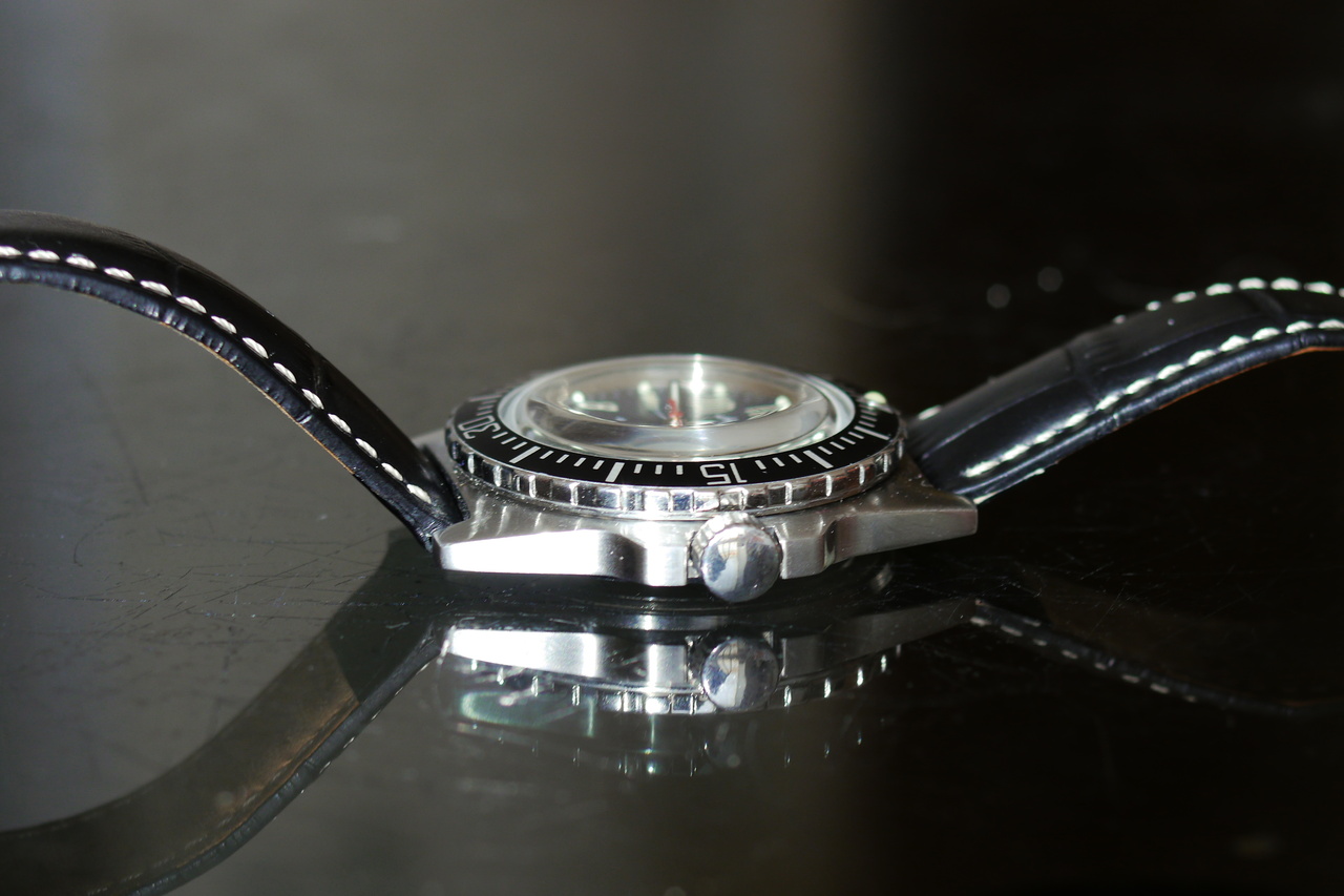

Хорошо получилось! Я после того как увидел тоже загорелся поставить выпуклое стекло. На той неделе пришло стекло с алиэкспресс, осталось заиметь УФ клей и фонарик для того что-бы приклеить и вот думаю чем выдавливать старое стекло. Вы кстати можете подробней описать как снимали стекло, на что клеили и вообще с какими проблемами столкнулись в процессе?
Да, Михаил - первооткрыватель по выпуклым стёклам. От него я и узнал весь техпроцесс.
Для начала скажу, что заводские стекла имеют толщину 1,2мм. Если не хотите, чтоб стекло сильно выступало над корпусом, берите его. По диаметру: 54к - 36,5 мм, 55к - 35 мм. Именно так, не перепутайте, хотя логика подсказывает, что должно быть наоборот. На 55к очень толстый рант, поэтому стекло меньшего диаметра.
Далее форма стекла - линза (single dome) и сфера (double dome). Линза даёт более выраженный оптический эффект, ее хорошо видно даже под прямым углом. Сфера - более спокойная, но тоже заметен эффект. Всё это видно вживую, т.к. у здорового человека глаза два - получается стереоэффект. У камеры же глаз только один и передать на фото очень трудно, только под очень острым углом...
Стекла заказывал у нас на сайте tdchas.ru - вот для примера, стекло линза для 54к:
https://tdchas.ru/product_info.php?products_id=10761
Минеральные стекла недорогие - 150-200 руб. Сапфир же очень дорог в этом размере. На алишке сапфир дешевле, можно там взять.
По техпроцессу - открываем крышку-хлопушку (для 54к), вытаскиваем ЗГ, выкручиваем 2 винта из проставочного кольца и извлекаем механизм вместе с цифером и стрелками. Скорее всего, он не захочет выходить самостоятельно - я помогал отверткой в районе проточки под вал ЗГ, действуя ей как ломиком.
Далее нужно выставить стекло. Если кто-то знает способ лучше, чем то, что опишу далее - прошу поделиться. Клею скотч с обеих сторон, чтоб осколки не разлетались, кладу внутрь 5-руб. монету и через металлическую проставку выбиваю стекло молотком. Корпус при этом лежит на мотке изоленты, в общем есть пространство для выхода стекла. Естественно, что в корпусе остаются приклеенные осколки и извлечение их - это самое неприятное во всем процессе. Хотелось бы как-то обойти этот момент, но не знаю как. Может есть какой-то растворитель для клея? Ну а пока приходится действовать деревянными палочками и китайскими приспособами для снятия ремешков, постепенно удаляя остатки стекла и клея. Бензин-калоша помогает...
После очистки корпуса можно приступать к вклеиванию нового стекла. Я использовал вот такой:
https://tdchas.ru/product_info.php?products_id=4701
Нужно очень аккуратно и равномерно нанести клей на то место, куда ляжет стекло, иначе могут быть видны неоднородности. Далее кладем стекло, прижимаем пальцем и под УФ-лампу (фонарик) на несколько минут. Чистим стекло, вставляем механизм в сборе и ЗГ, закручиваем 2 винта, закрываем крышку и наслаждаемся.
В общем, на словах все просто, но на деле - есть нюансы Операция по закручиванию 2-х винтов может растянуться минут на 15-20. Дело в том, что они вкручиваются в кольцо через свободно лежащие шайбочки-лепестки и совместить все это в одной оси - занятие не для слабонервных.
С удовольствием выслушаю предложения по улучшению и упрощению данного техпроцесса)

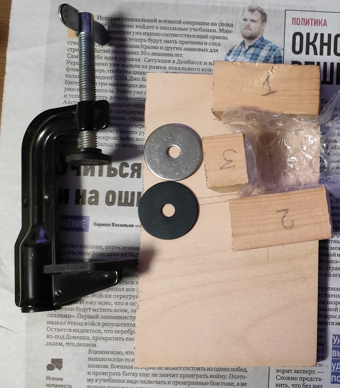

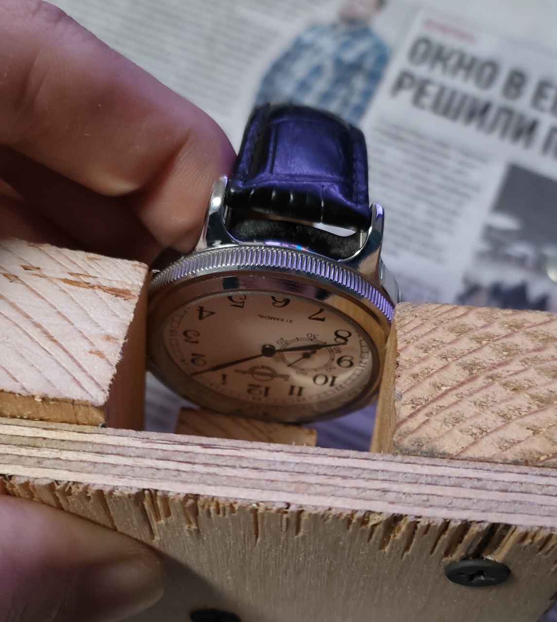

Я из подручных материалов собрал себе подобие оснастки что-бы выдавить стекло, но оно всё-равно треснуло
На холодную? Мне на горячую удалось пальцами выдавить. Из кипятка достал в тряпочку обернул и выдавил.

Сообщение от AlfaCentavra Посмотреть сообщение
Подержал под горячей водой из под крана минут 5-10. Осколков было немного, а на корпусе приклеенным остался и вовсе небольшой кусочек, думаю еслиб я подержал его не в горячей воде, а в кипятке оно бы не треснуло.

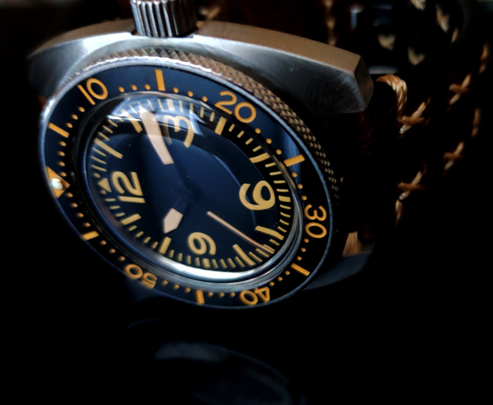

Подскажите пожалуйста по совместимости.
Краткая пред история такая, понравились часы 420se от мераном (фото 1), найти не удалось.
Как мне рассказали (за что спасибо) на них циферблат, стрелки и безель производства не Восток.
Пока искал - понял что 110 корпус мне нравится больше визуально (именно сам корпус).
110 корпус бывает в заводском матовом исполнении?
Вопрос в следующем - можно ли взять 110 готовые новые часы,
установить от них циферблат как на 420se (если удастся найти),
стрелки (думаю такие или очень похожие найти можно) и стекло с золотым кольцом (на сайте Восток такое есть)
Это все будет совместимо по размеру и тд?
Еще хотелось бы найти безель позолоченного цвета или цвета латуни, и заводную головку такого же цвета.
Спасибо.
