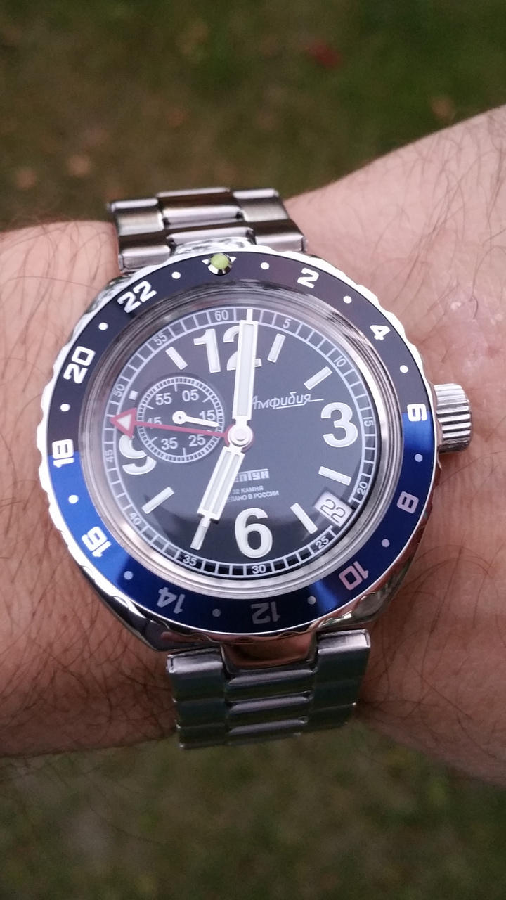

Вынул из корпуса 650541 начинку и целиком переставил в 420 корпус. Сперва с чёрным пепси-безелем, а потом поставил новый, с пятиминутной разметкой и похоже, что это удачный ход - пятиминуток ему не хватало.
ID:	3461561   Нажмите на изображение для увеличения

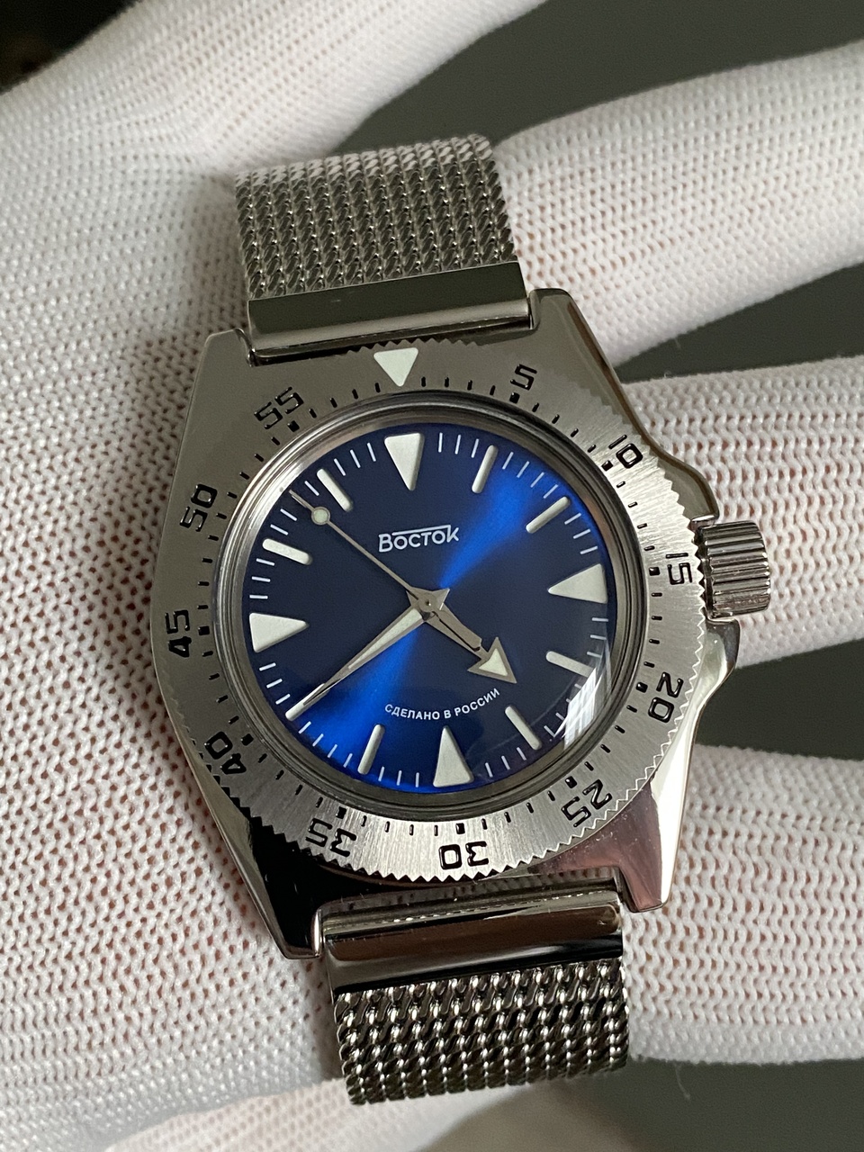

Мой первый мод Амфибии.
ID:	3462066   Нажмите на изображение для увеличения

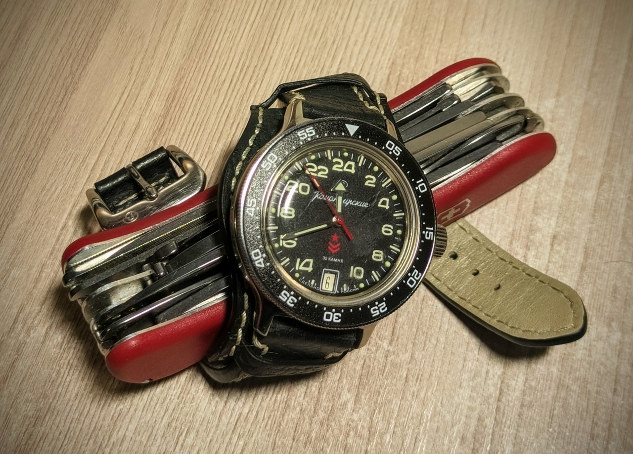

ID:	3462167   Нажмите на изображение для увеличения

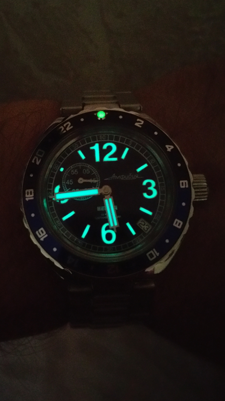

AndreyBT люм стоковый?
  #16487
Старый 23.09.2022, 13:58
AndreyBT AndreyBT вне форума
Регистрация: 04.05.2021
Сообщений: 173
Сказал(а) спасибо: 2,917
Поблагодарили 2,742 раз(а) в 167 сообщениях
Фавинов

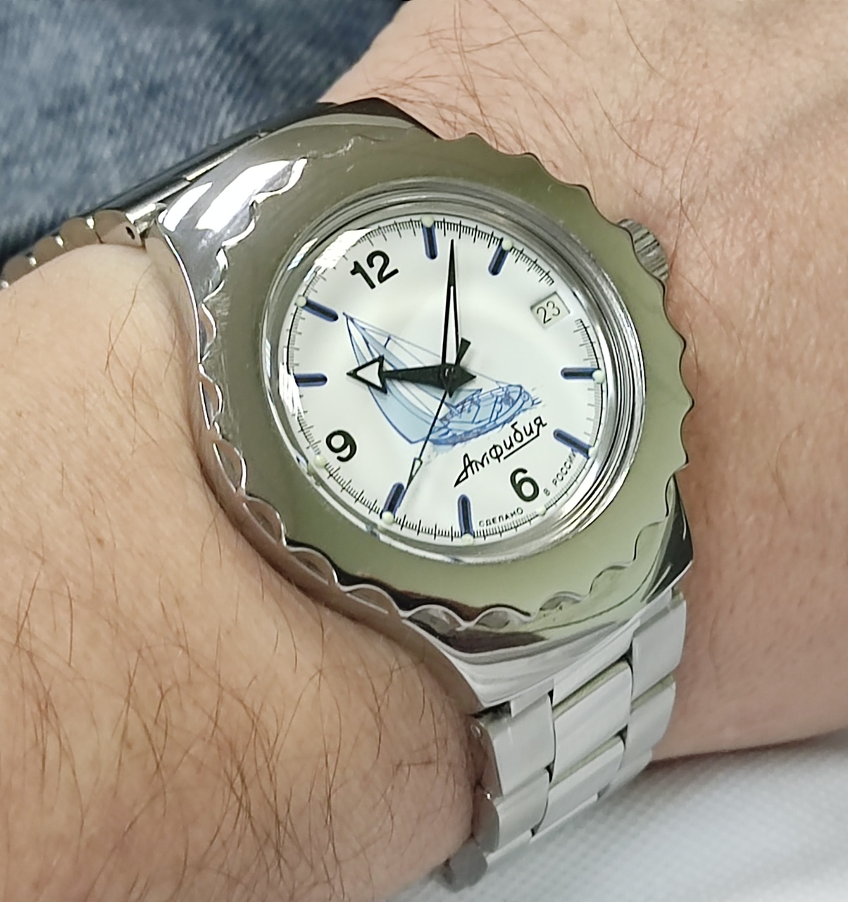

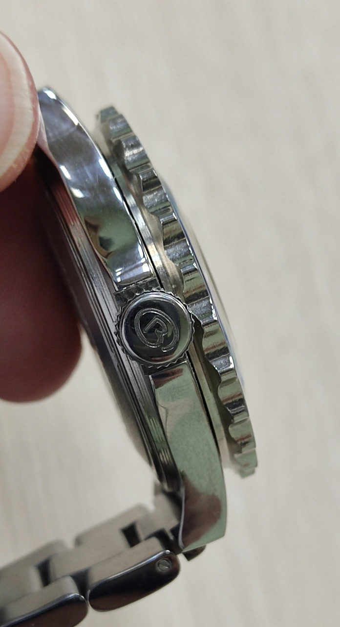

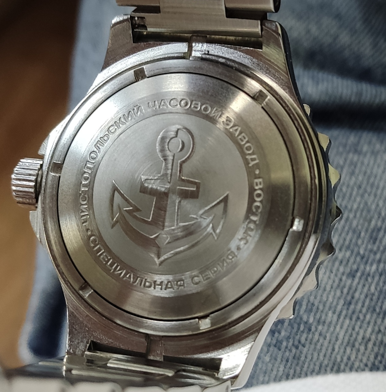

Кастом Восток в корпусе 110
Всем доброго!!
Собран новые Восток для души)
В не самом популярном, но очень интересном корпусе 110))
ID:	3462379   Нажмите на изображение для увеличения
ID:	3462380   Нажмите на изображение для увеличения
ID:	3462381   Нажмите на изображение для увеличения
ID:	3462382   Нажмите на изображение для увеличения
Часы не показывают время, а лишь символизируют его

Сообщение от MGS74 Посмотреть сообщение
Чужая душа - потёмки.
Безель хорошо гармонирует с браслетом и корпусом, цифер со стрелками, а вот всё вместе как-то не складывается. Но это у меня... 110-й корпус угловатый, со "снайпером" ассоциируется, а зубастик - с небольшим и круглым корпусом. Но это всё не важно. Как там у самураев - главное не цель, а путь к этой цели... Вполне достойный мод на пути к совершенству - НВЧ. Без сапфира, автоподзавода, бронзы и суперлюминовы.

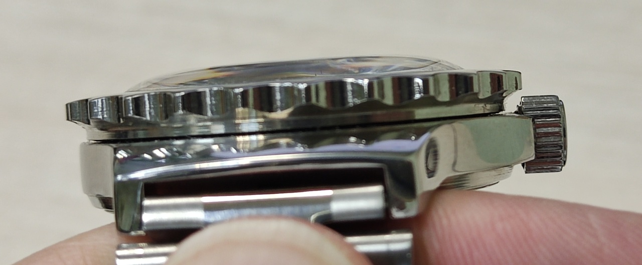

Корпус очень стильный сверху и настолько же примитивен при взгляде сзади-сбоку.
На крупном запястье это не так очевидно, а вот на небольшом, увы... Корпус прямой и плоский, с очень выпуклый крышкой снизу.
Ушки разлетаются прямыми крыльями далеко от тела и их концы получаются слишком высоко от запястья. Классический браслет на них смотрится так нелепо, как будто маленькая девочка надела мамины туфли.
Всего-то надо после вырубки заготовки из стальной полосы "давануть" её прессом, чтобы загнуть уши книзу, но, этот технологический этап похоже пропустили для удешевления. Так же отвергли изготовление корпуса из более толстого листа стали и тут уже понятно, что много токарных работ со снятием лишнего металла ещё дороже.
Получаем что есть.
