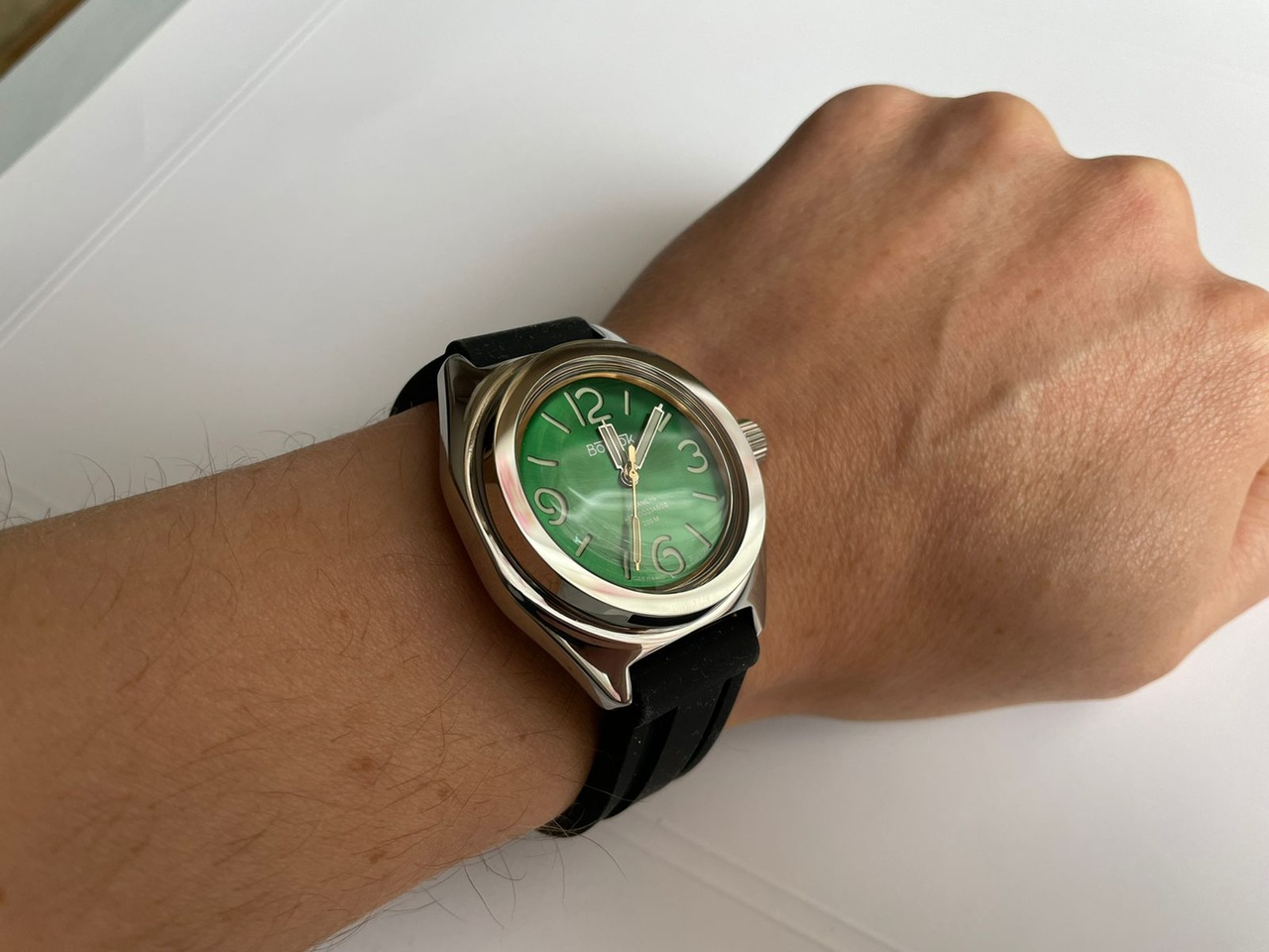

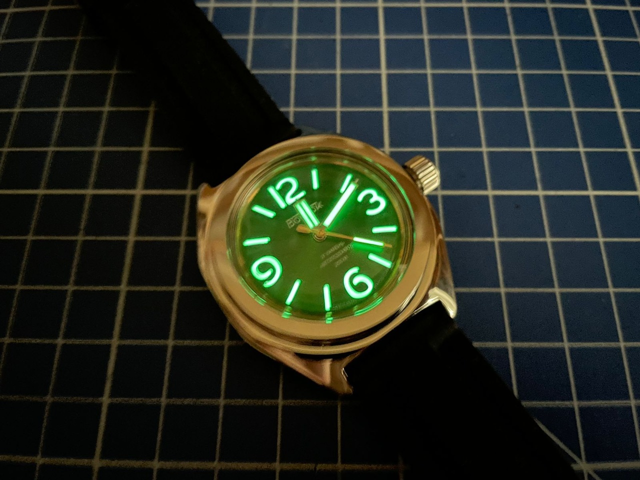

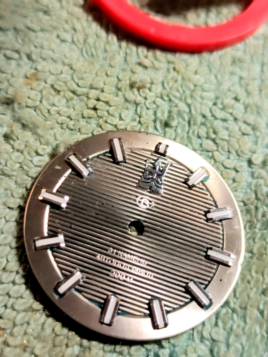

Вначале был спирт.
Которым я решил протереть стрелку, но переборщил, пропитывая тампончик и капля спирта попала на бирюзовый циферблат. Образовалось матовое пятно.
Попытки его устранить привели к сползанию краски и тогда было принято решение удалить её полностью.
Вместе с краской удалилось покрытие эмблемы Нептуна и он стал похож на греческий барельеф
Результат на фото:
p.s.
Ах да, забыл упомянуть: корпус от 65-х командирских, доработан напильником и заброширован наждачкой

Вначале был спирт.
Результат на фото:
Хотел как лучше, получилось как не всегда лучше
(хорошо получилось, интересно и свежо)

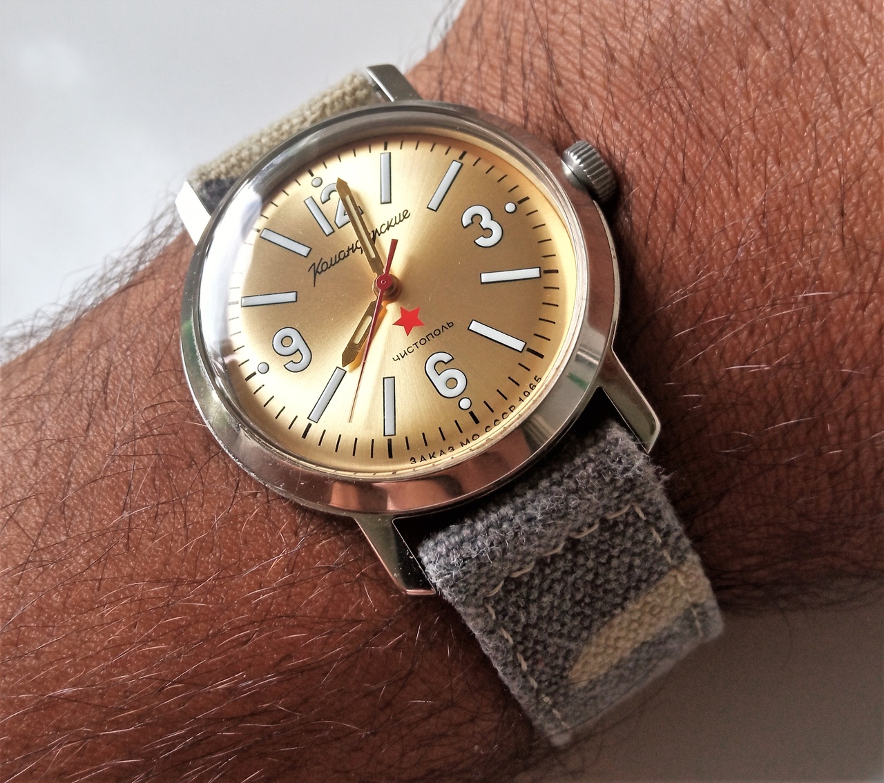

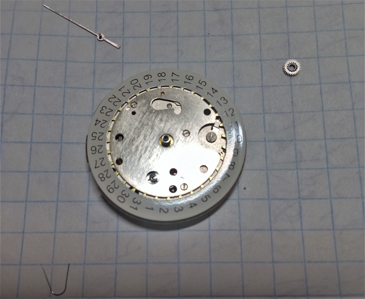

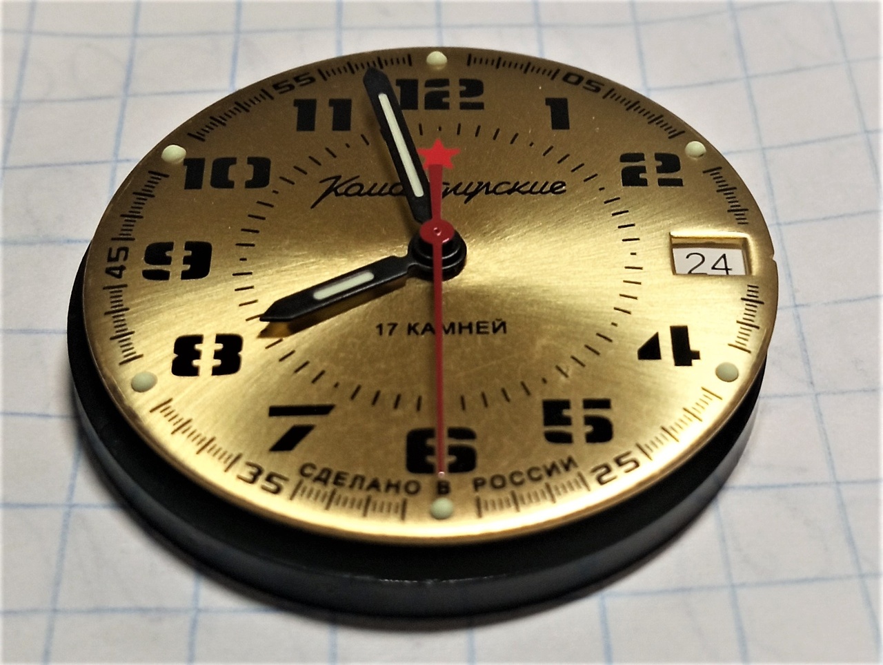

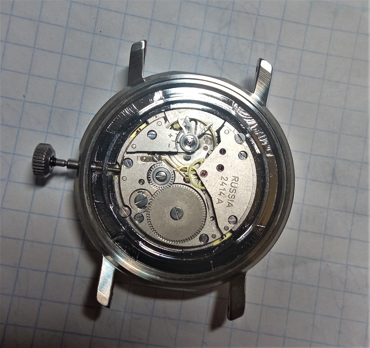

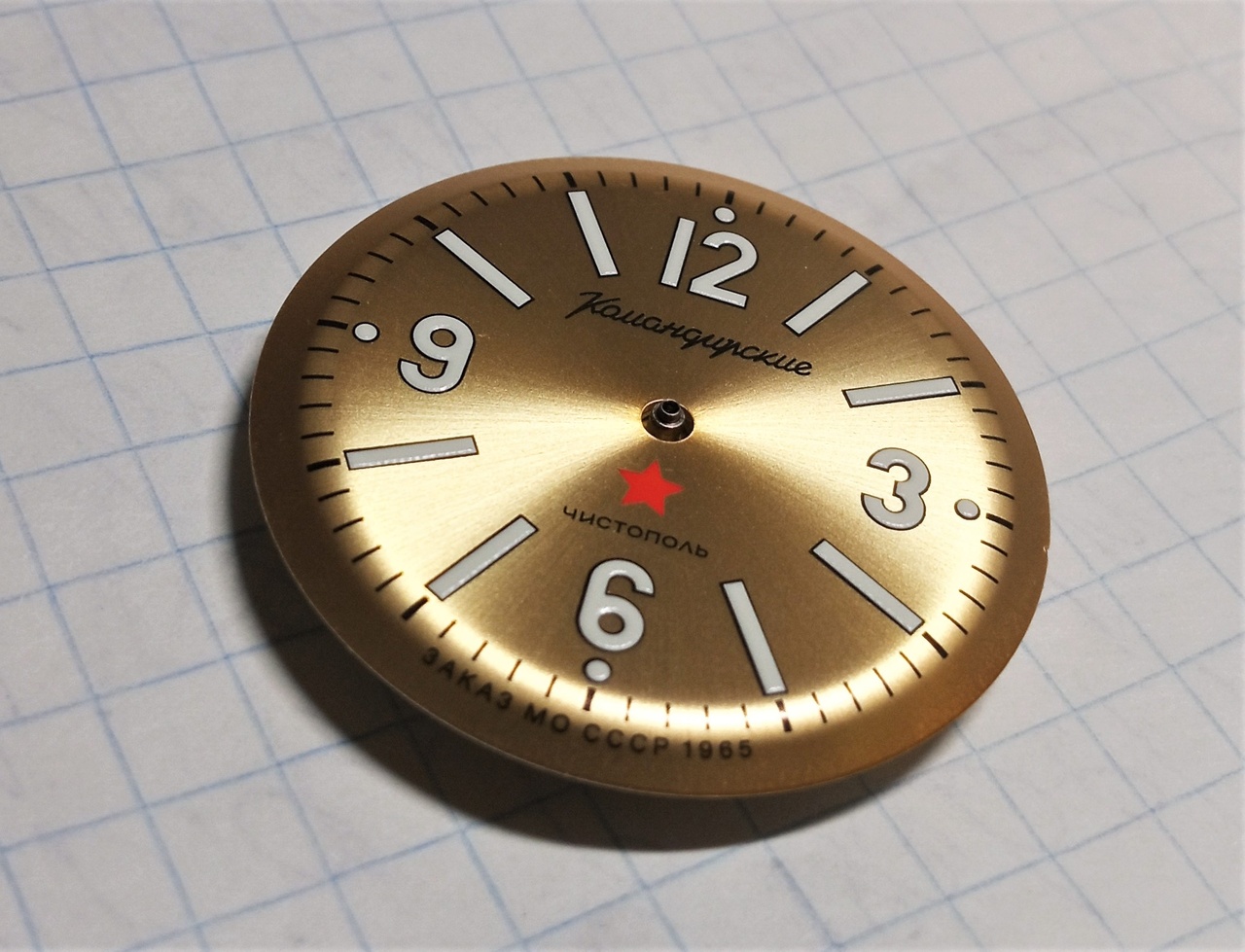

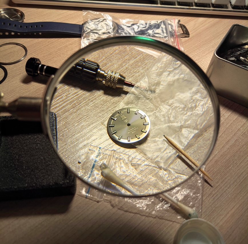

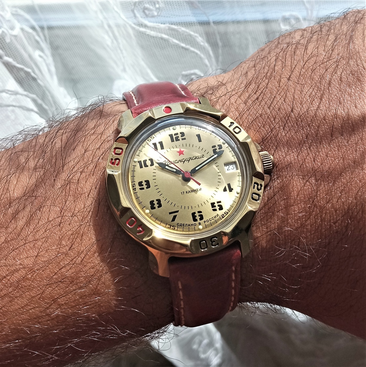

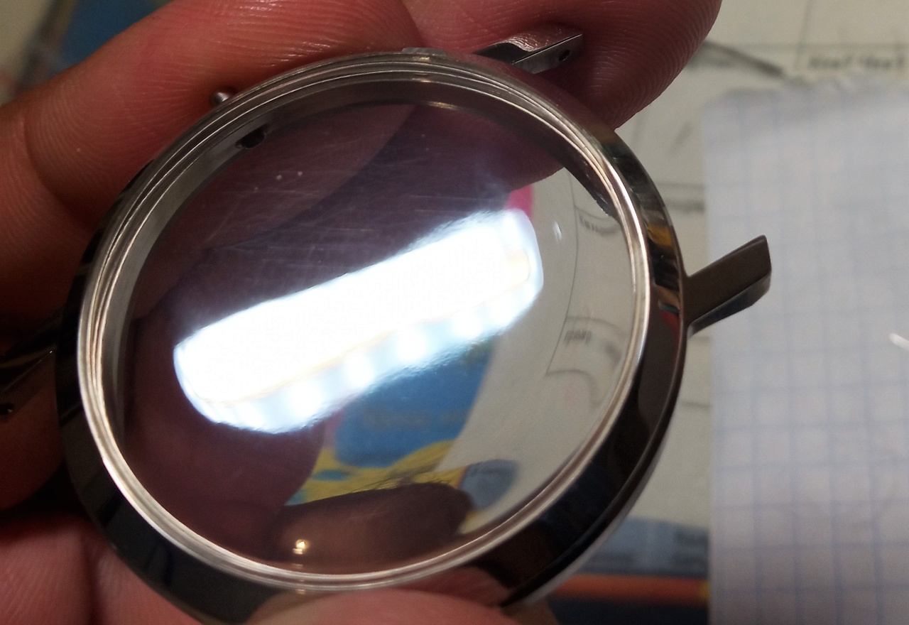

Превращаем одни золотые Командиры в другие частично золотые
Донор:
Циферблат новых часов имеет небольшие потертости, которые не видны под стеклом, но заметны под лампой и определенным углом (над цифрой 5)
Корпус от М с небольшим браком, при дневном свете все кажется идеально, но с лампой и под углом видно, что стекло имеет небольшие потертости, что некритично, исправить можно за пару минут.
Механизм новых часов выглядит плохо - весь потертый и в царапинах, на винтах сбиты шлицы, раньше это все как-то аккуратнее было.
Вынул промежуточное колесо календаря, чтобы не переключался.
Циферблат от лимитки красивый, каких-то сильно заметных дефектов нет:
Кольцо хорошо подогнано к механизму, но нужны винты для фиксации механизма - хорошо что раньше прикупил с запасом..
Вал на резьбе слишком длинный, примерно 5 мм надо укорачивать. Подогнал вал и просто закрутил посильнее в ЗГ, если будет откручиваться, можно и на шеллак посадить
Ну вот и готово, выглядит здорово, но читаемость стрелок от обычных командирских довольно плохая.
Вид сзади, красоты в механизме нет, даже если поменять винты на золоченые, не думаю что это поможет
Результат радует, только стрелки видимо надо подобрать другие.

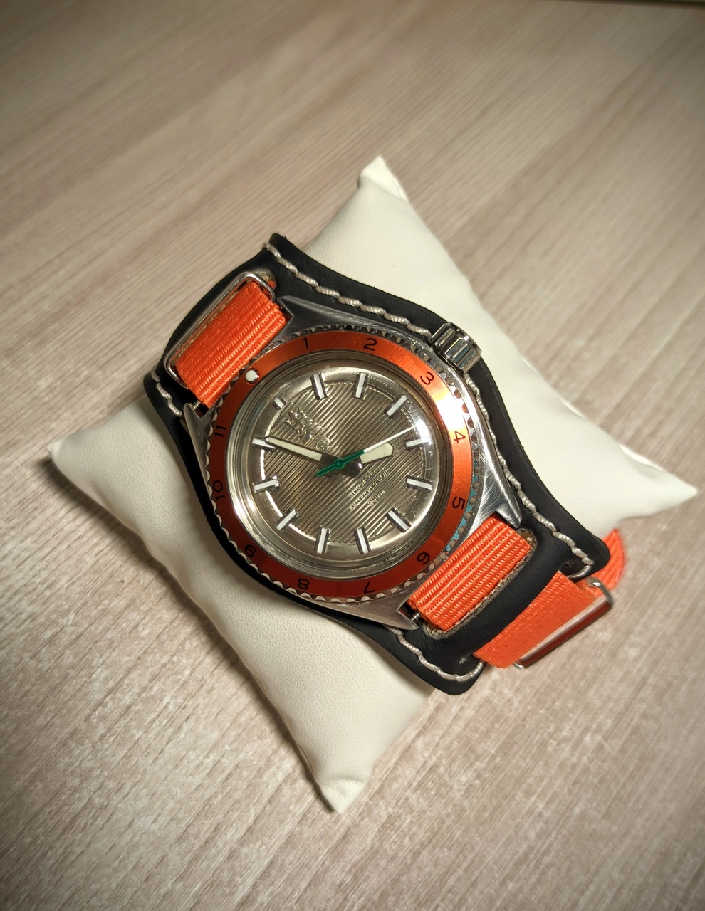

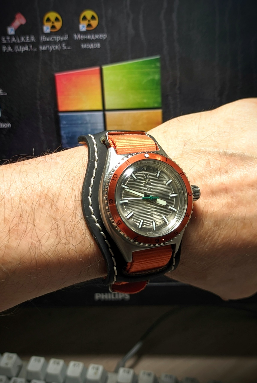

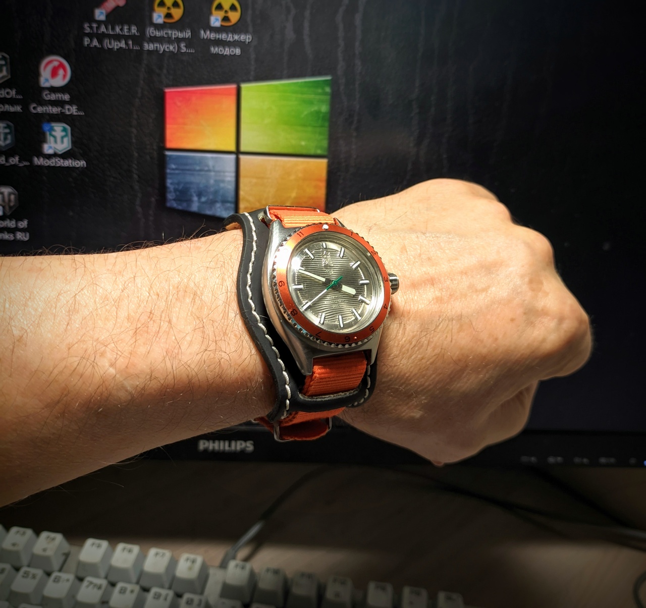

Отчитаюсь, какая котлета получилась у меня )
И, друзья, посоветуйте браслет или ремешок приличного качества. А желательно, и браслет, и ремешок )

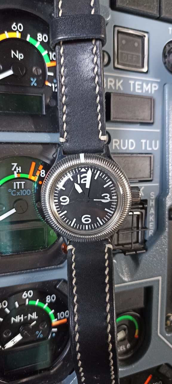

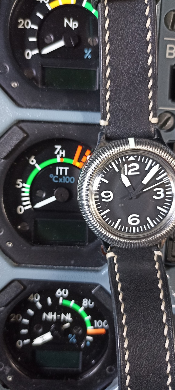

Моя амфибия-авиатор!
