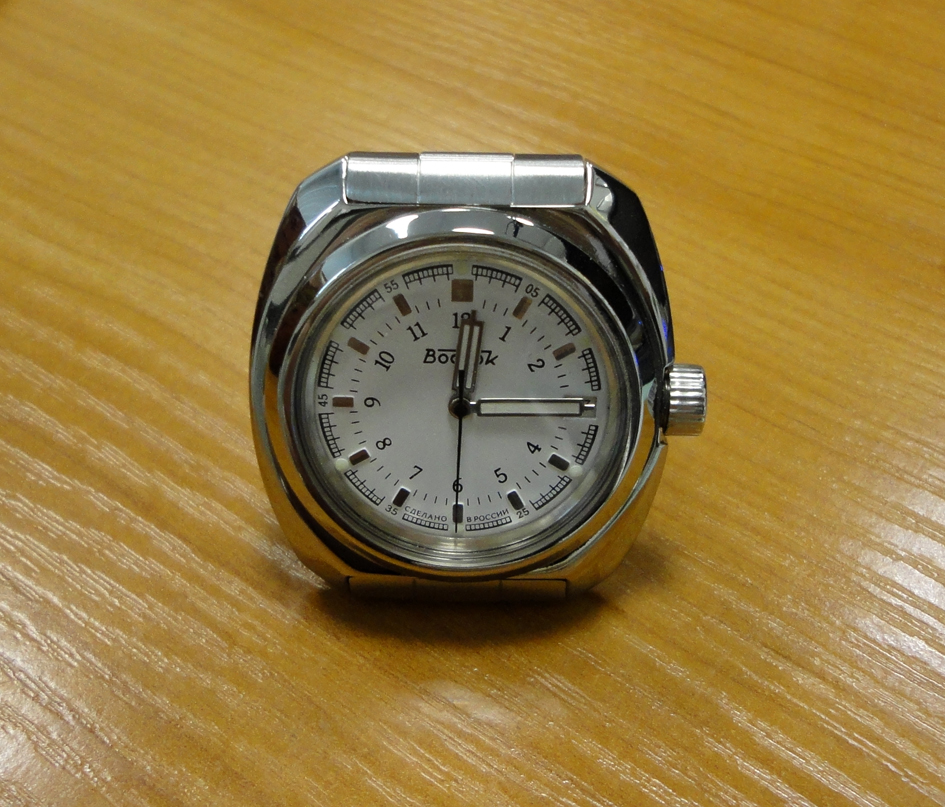

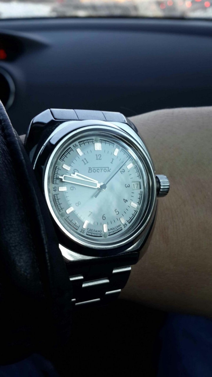

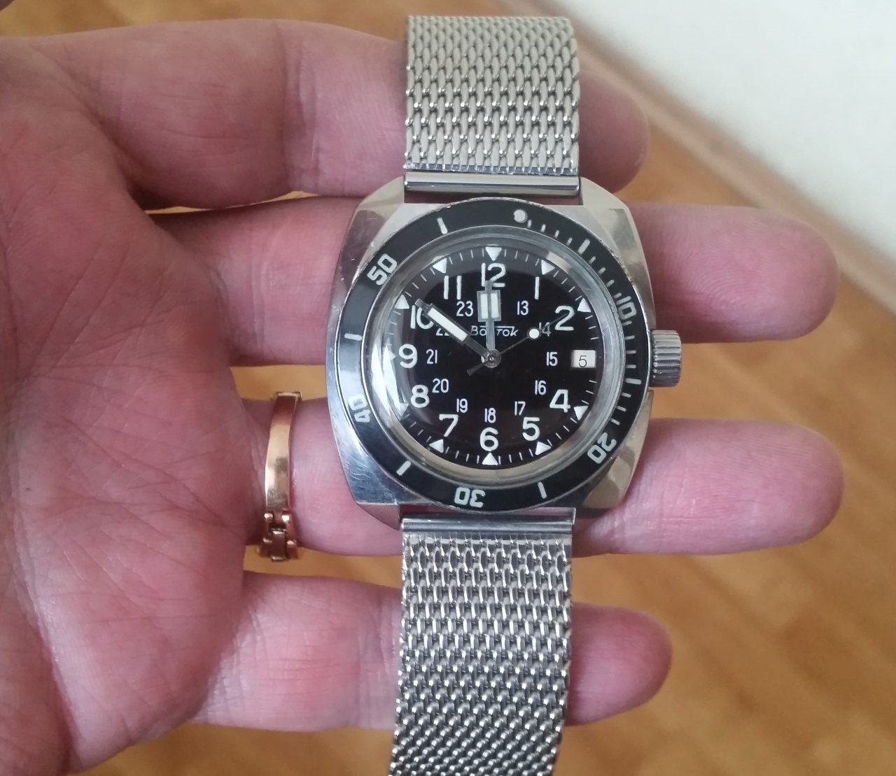

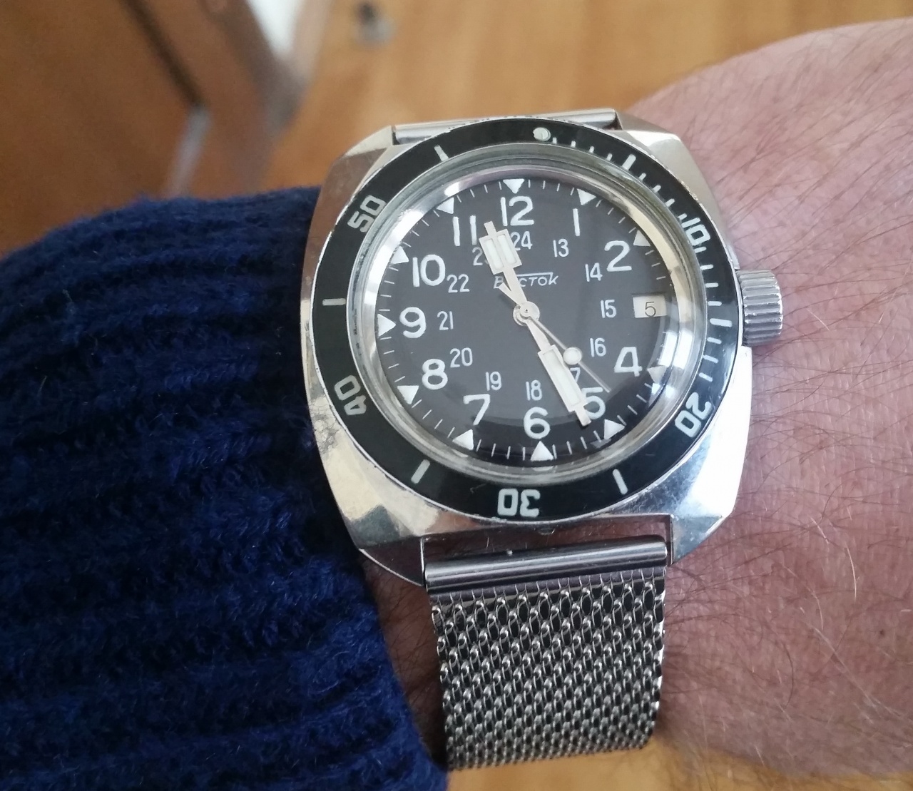

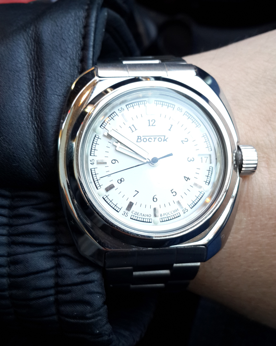

Сборка № 3
Началось всё с циферблата (спасибо Zenitar)
Часики получились позитивные, мне жутко нравятся.
Мотор поставил 2414А, плоская задняя крышка (соседний форум)
Безель, Браслет литой от Меранома
На руке приятны и удобны.
Отдельное спасибо Strong, понятно за что и моей жене (она сама заказала мне безель и браслет )

Лечится. Нужно очистить посадочное место от клея (он там есть), очистить стекло от того же. Потом впрессовать, лучше с УФ клеем.

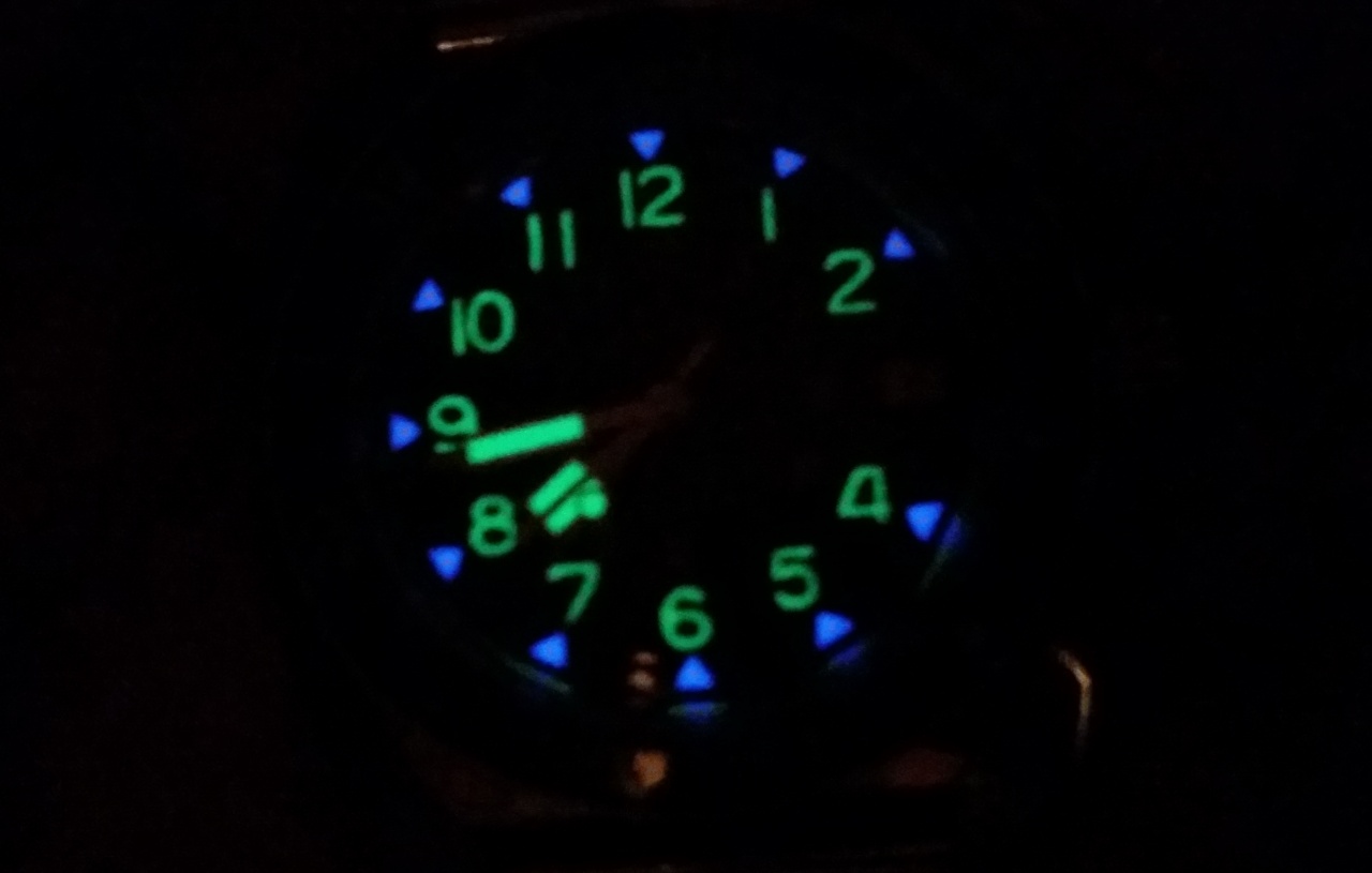

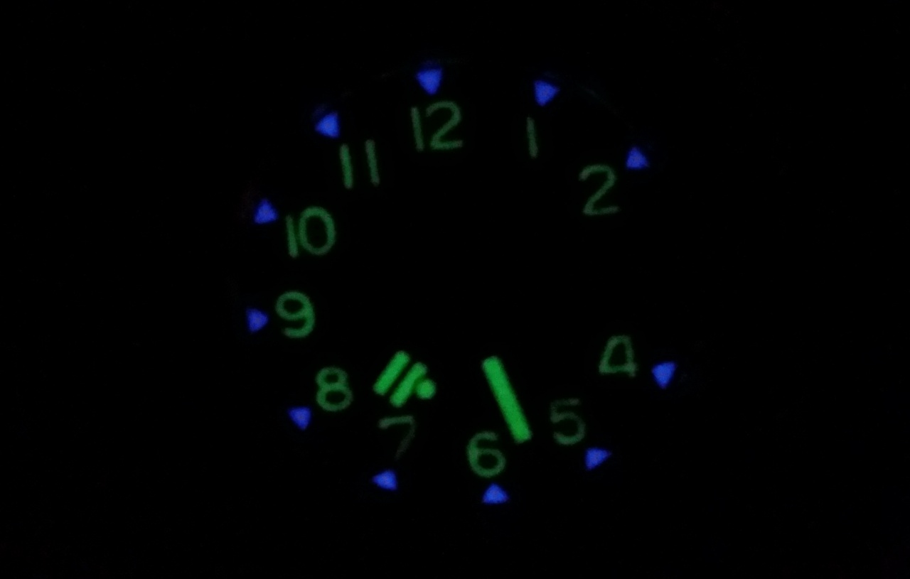

Сегодня забрал с почты. Вернулись от Стаса( Strong)-РЕСПЕКТ!. Наконец-то нормальные треугольные метки с люмом, а не точки на синих треугольниках.
