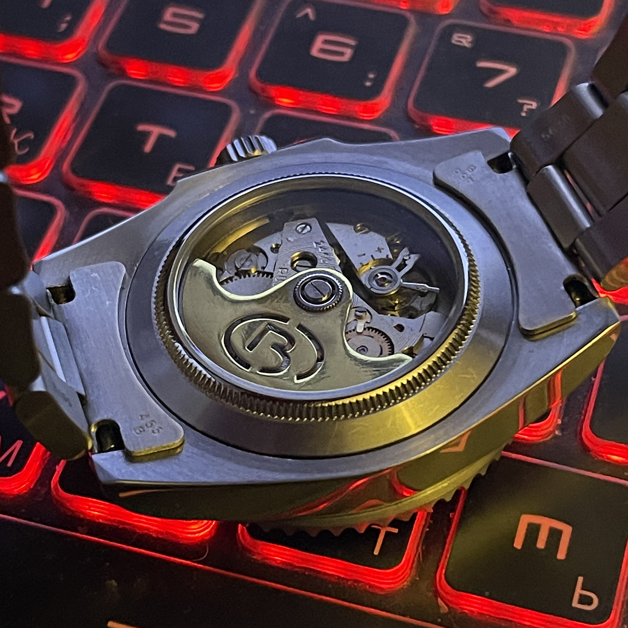

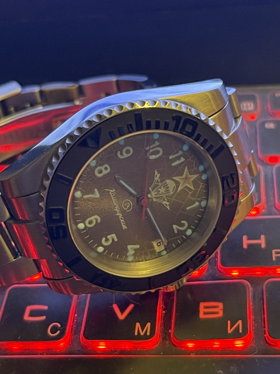

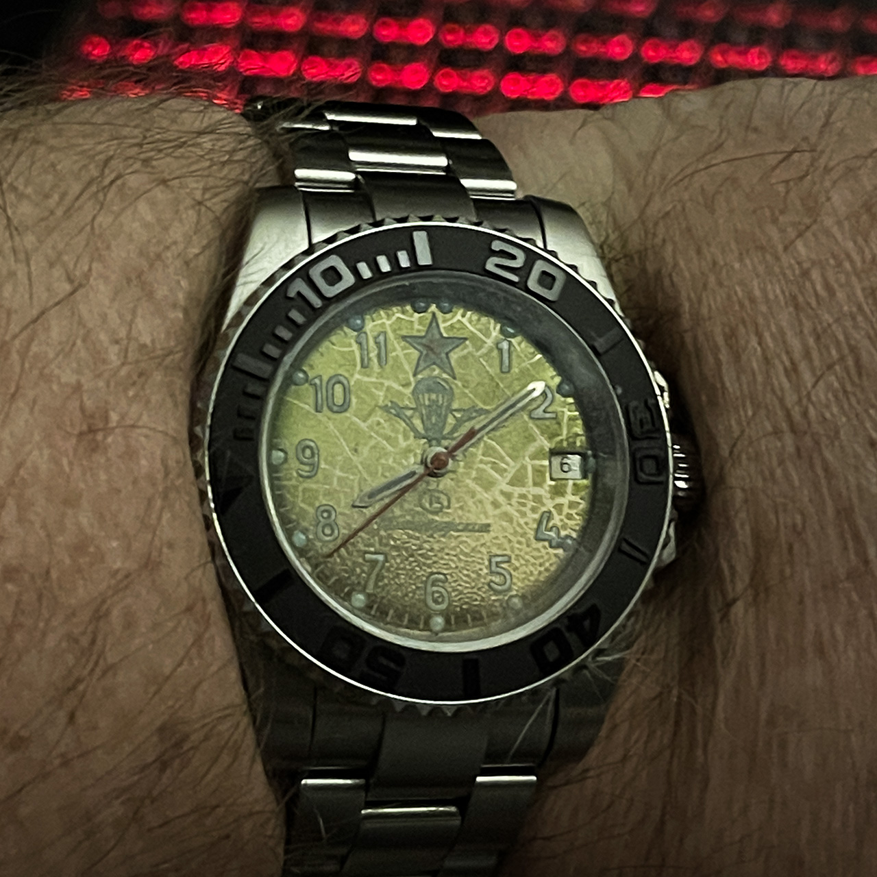

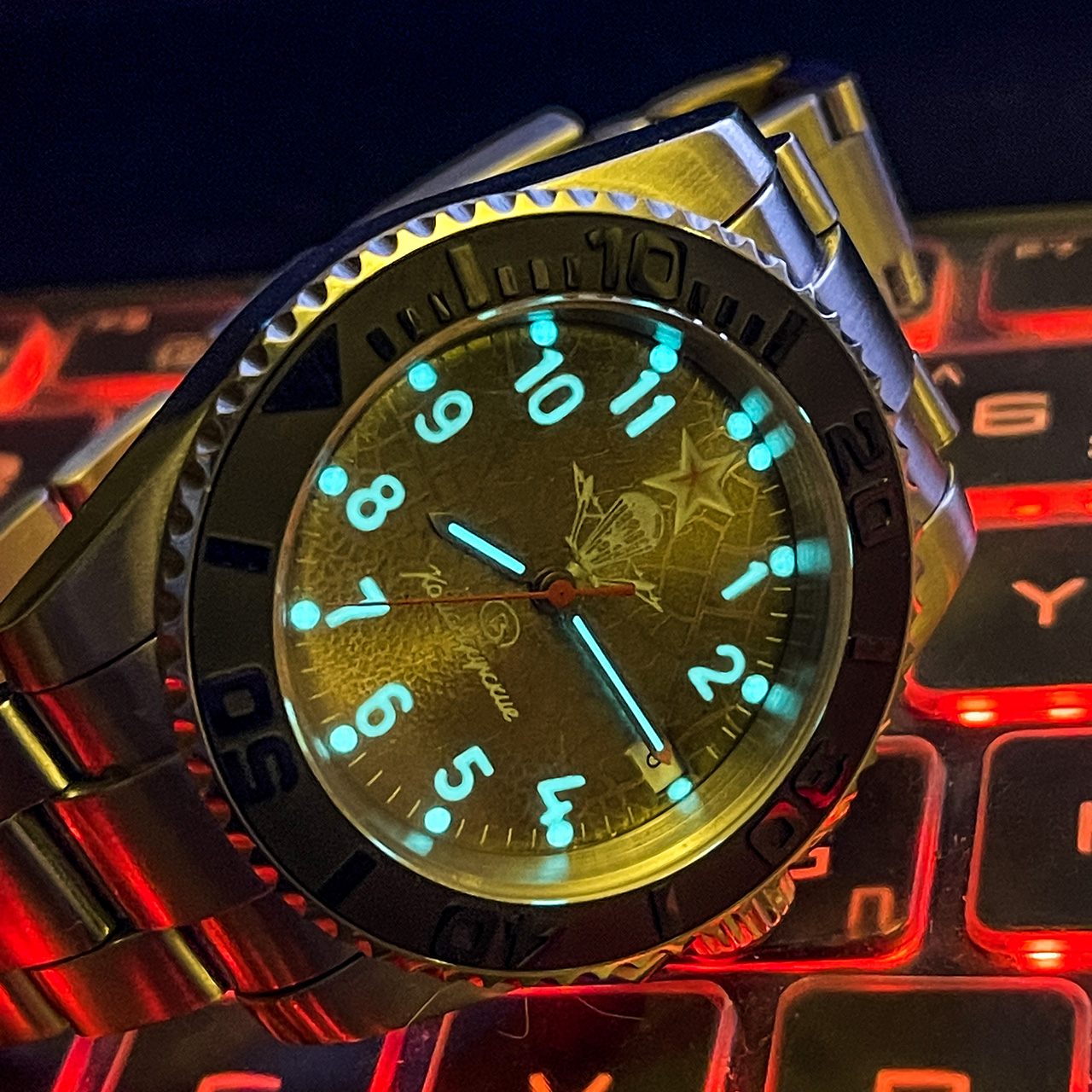

А котлету , как модег'низацию можно предоставить ?
Взял старый с кракелюром цифер , родные уже тронутые коррозией стрелки , своими здоровенными руками , привыкшими к ключам как минимум на 46 , намулевал бирюзовым люмом сначала точки на часовых метках , а потом подумал , а чем черт не шутит ? И обрисовал цифры . За выцветшую звезду испугался браться ...
Прошелся по стрелкам мелкой губкой для сатина 300-400 грит , обезжирил , наклеил лицевой стороной на каптоновую ленту и залюмил их .
Посадил цифер на 2416Б , предварительно обточив на 1 мм в радиусе ротор автоподзавода и закруглив острую фаску . С этим делом тоже накосячил , заклеил ротор от попадания абразива в подшипник малярным скотчем ,но потом умудрился поцарапать . Подумал , а дай-ка я его заразу шлифану , шлифанул , а он под гальваникой бронзовый . Пришлось шлифовать весь ротор . Само собой подогнул , потом устал рихтовать , что бы не цеплял нигде .
И затолкал все это дело в китайский , очень даже приличный корпус под субмаринер . Нержавейка , с двух сторон вроде бы сапфирчики . Никакой облезлой гальваники и пластикового стекла . Заводной вал встал точно по центру где и положено как родной . Браслет от пятнадцатилетней кетайськой Дайтоны подошел как родной .
Как завершение между задней крышкой и проставкой "как она там называется" на самом механизме , что бы не хлябал , поставил заранее выточенное кольцо из нержавейки .
Чудеса , идут , тикают , за две недели минус ТРИ секунды , не снимая с руки . До этого регулировал наверно с месяц .
В общем с непривычки запарился ... Читаемость стрелок очень плохая , надо черные заказать и наверно диск календаря тоже черный . Подумаю ...

Позвольте поинтересоваться , заводной вал как с головкой поженили ?
  #15563
Старый 06.03.2022, 18:39
johnkey68 johnkey68 вне форума
Регистрация: 05.07.2021
Адрес: РФ , Владивосток
Сообщений: 72
Сказал(а) спасибо: 51
Поблагодарили 214 раз(а) в 47 сообщениях
Сообщение от DIM150 Посмотреть сообщение
Да все просто , мешок , поисковик , заводной вал , вуаля .
Ремонтный , безразмерный .
Там два размера , 1.0 мм и 0.9 мм , в нашем случае уже не помню , но по моему таки 0.9 мм . Я брал два размера . Если есть NH35 , померьте , это наш случай .
Вообще то , раз в любой корпус подходящий под NH35 , Miyota 8200 можно посадить Восток , загорелся идеей упаковать все это дело в только появившиеся титановые корпуса под Сегун . Мой уже едет , успел взять до того как ...
Корпус и браслет , думаю будет бомбическая Амфибия !

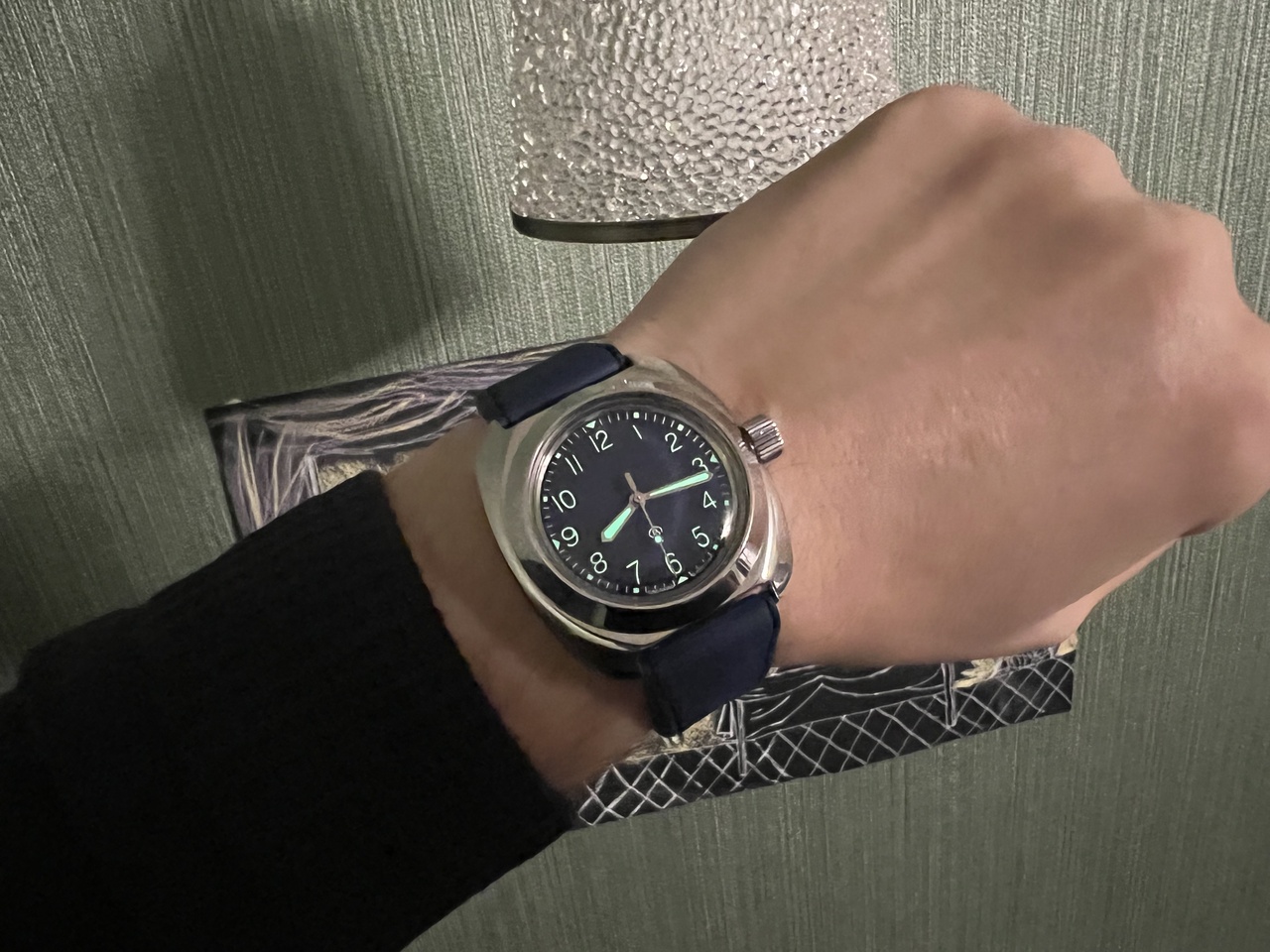

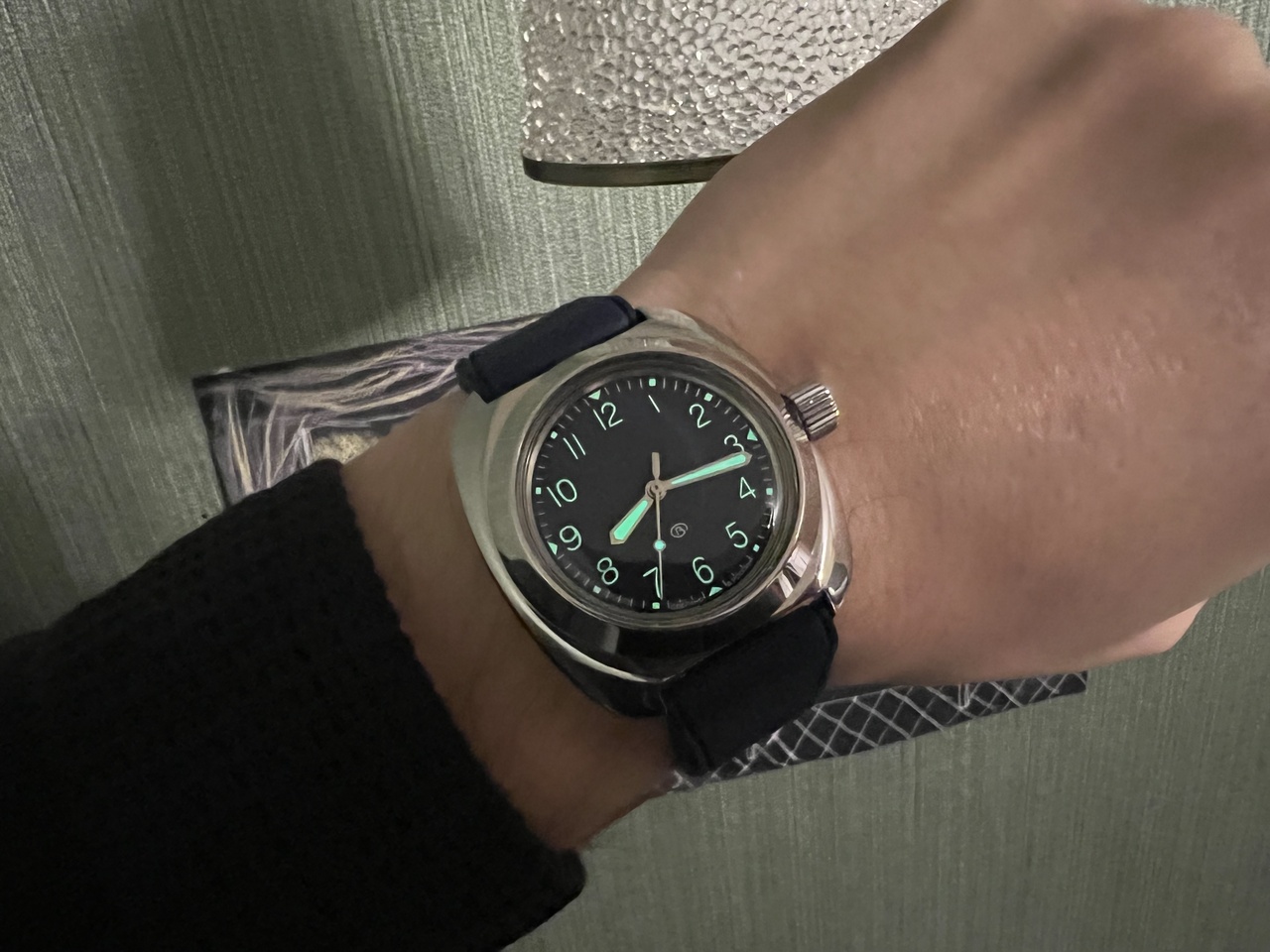

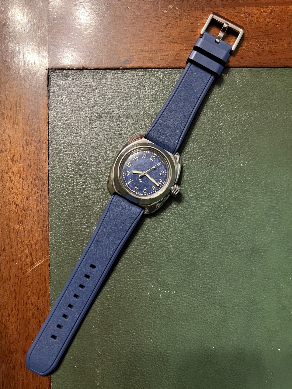

Собрал любимый цифер в любимый корпус
ID:	3381471   Нажмите на изображение для увеличения
ID:	3381472   Нажмите на изображение для увеличения
Не боись, ныряй!
