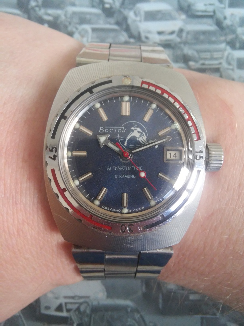

Модификация Амфибия "бочка СССР" Проект "Часы на каждый день".
Механизм 2416Б, сатинирование корпуса ( мне конечно далеко до Zaratsu, но попробовать стоило ))
На циферблате есть пару незначительных царапин, т.к. был уже не новый (
так что не пинайте сильно, кому глаз режет...

Сообщение от Apachee Посмотреть сообщение
Циферблат симпатичный, глаза отдыхают от белого цифера.

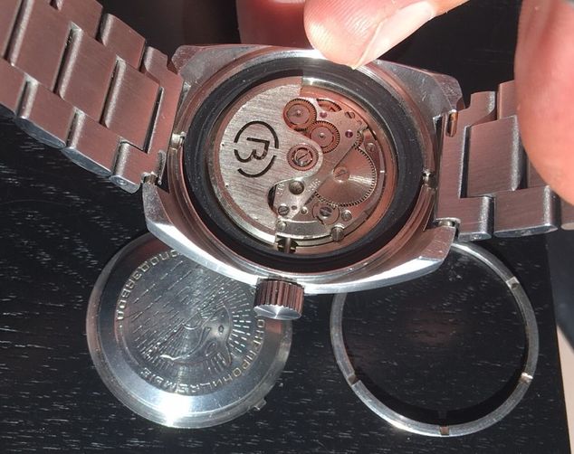

Сообщение от yetal Посмотреть сообщение
каким образом поставили 24 механизм в советский корпус
Тоже ставил. Как написано выше, ничего сложного. Вот, результат "эксперимента".

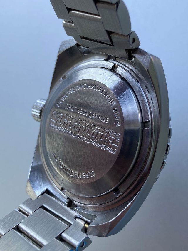

yetal Форумчане уже все подсказали за меня.
Могу только добавить - заднюю крышку тоже нужно от амфибии с автоподзаводом, поскольку
маховик АПЗ будет упираться если использовать родную крышку бочки.
Высота часов с толстым стеклом и задней крышкой АПЗ будет 14-15мм.
Если это для Вас 15мм слишком много - есть лайффак - можно использовать крышку от командирских с АПЗ, та которая с дельфином, она существенно ниже чем от Амфибии но выше родной от "бочки".

Apachee есть ещё ниже крышка, которая не мешает работе апз. Это стоковая от 28к. Брал в кк. Высота корпуса с ней, получается около 13 мм. Часы сейчас у мастера в ремонте, точнее не могу сказать.
