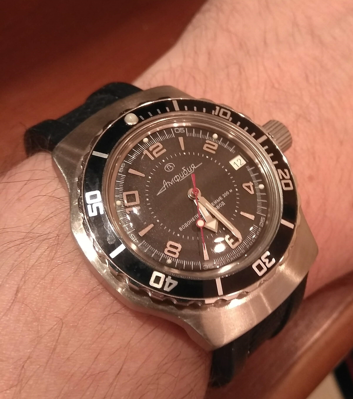

Поставил мераномовский безель на классику-160.
Задумался о стрелках

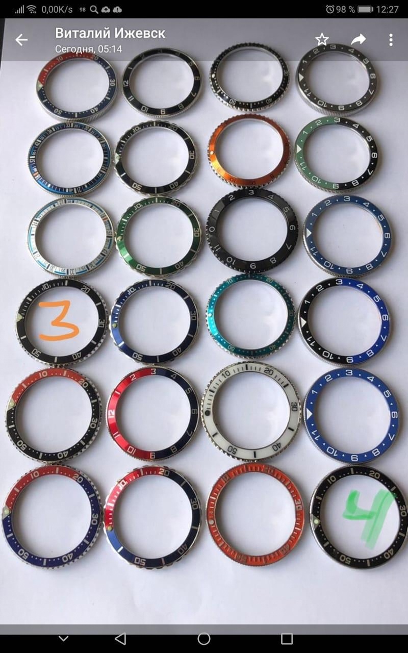

Добрый день.Всех с праздником!Вопрос к знатокам и любителям.Летом ношу амфибию парусник,но для полной гармонии безель хочу поменять.белый и байкал не могу найти,если кто знает ,или другие вариации этих часов с безелем,подскажите пожалуйста,ну и фото приветствуются-именно часов с белым цифером.Всем добра.

TAVV
Гляньте, оба Байкала и белый. Как вам?
От нашего форумчанина Ru vk.

Спасибо,они оба хороши,но вот проблема,их нет в продаже,если знаете место,подскажите пожалуйста.
Сообщение от Mishail659 Посмотреть сообщение
белый
Белый здорого подходит,на канале гетат видел,но их раскупили,может кто другие варианты пробовал,черный плохо,часы летние,светлое настроение требуется ))).

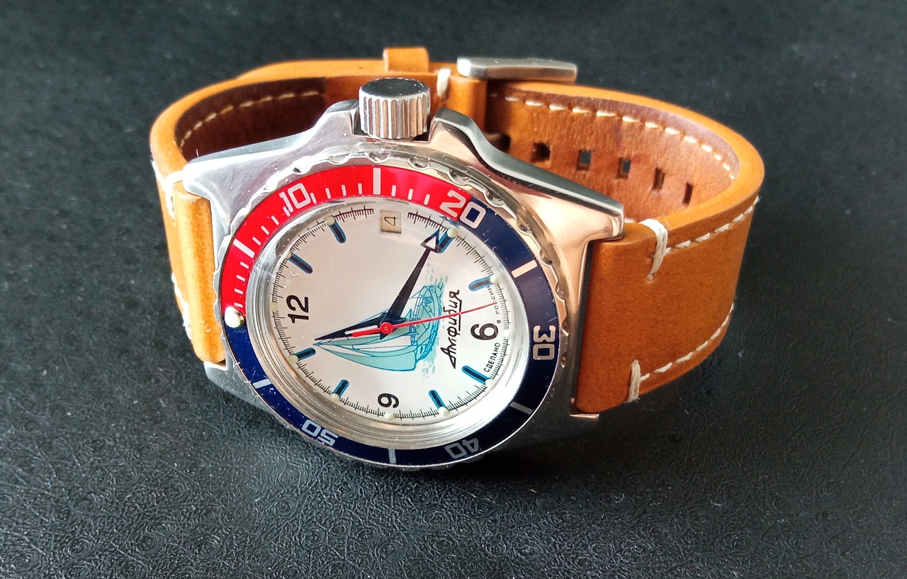

У меня парусник и сине-красный безель, так как хочу на красный ремешок а-ля брайтлинг посадить (не нравится избыток синего в обычных модах парусника ).
