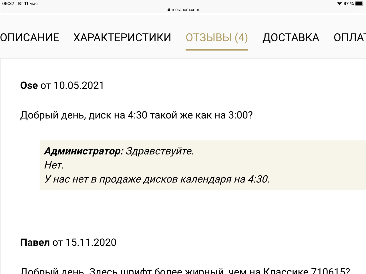

Сообщение от osegorov Посмотреть сообщение
Добрый день, подскажите как скорректировать положение даты? поменял цифер, и вот такая проблема образовалась)
Вложение 3216965

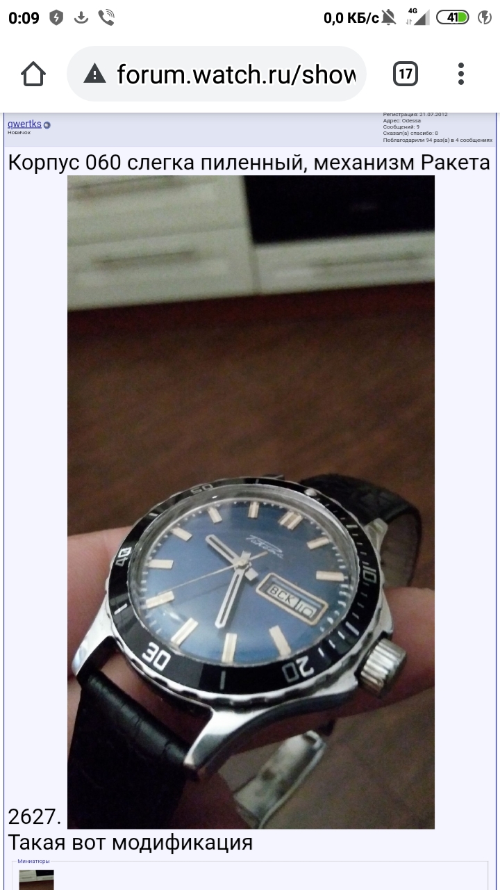

Приветствую коллеги.Как-то встретился мне мод где в корпус амфибии был выставлен мех. Ракета с календарем.Может откликнуться тот человек который его сделал?Нажмите на изображение для увеличения
Неоднозначный ответ, но судя по всему диски разные.

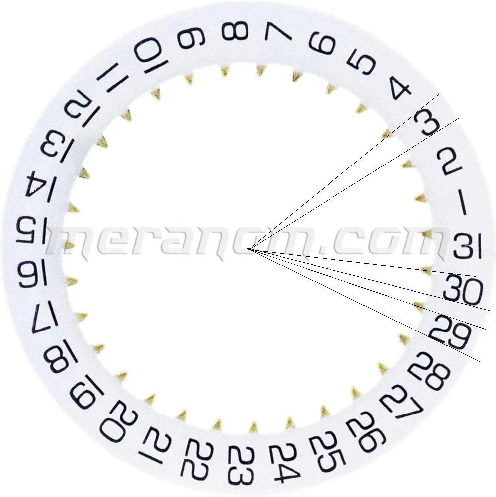

Вложение 3218446
Дабы не полагаться на глазомер сфоткал диск от 4-30, да он определенно напечатан со смещением. Для сравнения приложил фото обычного диска с сайта.
ID:	3218586   Нажмите на изображение для увеличения
