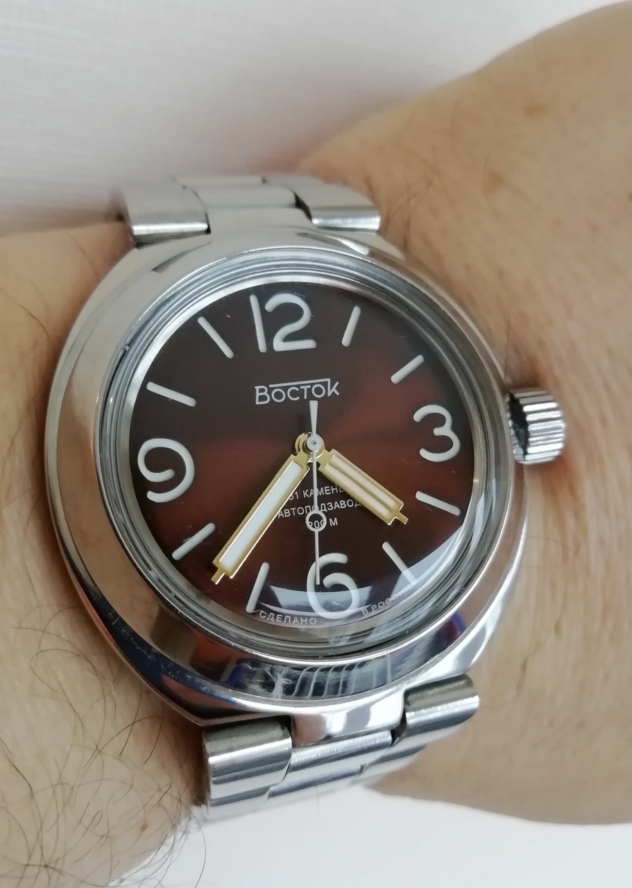

Восток Амфибия S SE 120B46, основа от Меранома SE 710B46, безель от Меранома, стрелки не помню откуда)
Стрелки из коллекции,что купил на форуме.

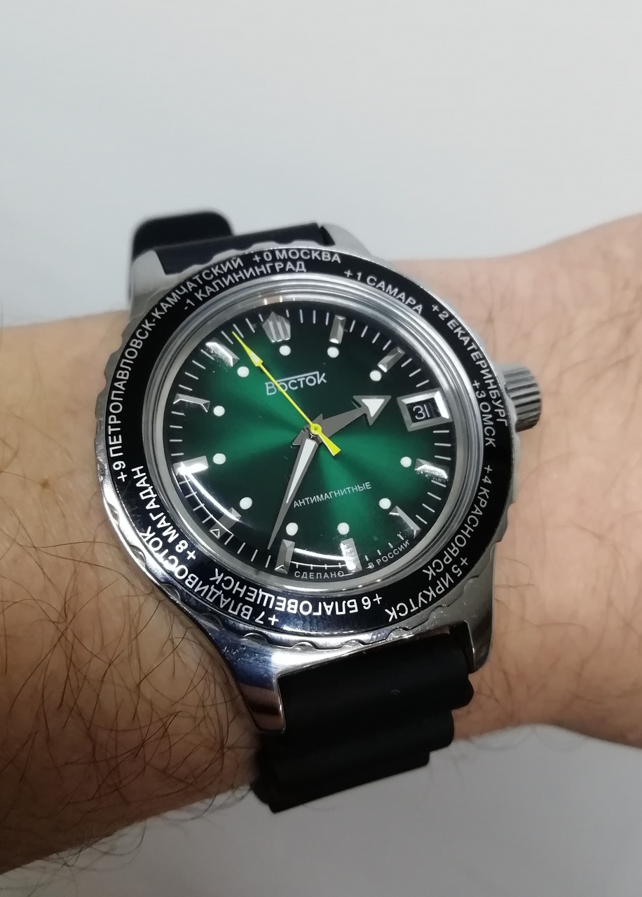

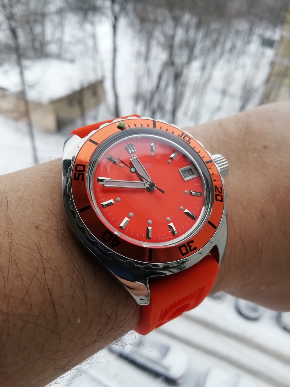

Восток Амфибия SE 020B51 Ледокол от Мераном, замена сс на чёрную, пряжки на полированную
Мини-мод.

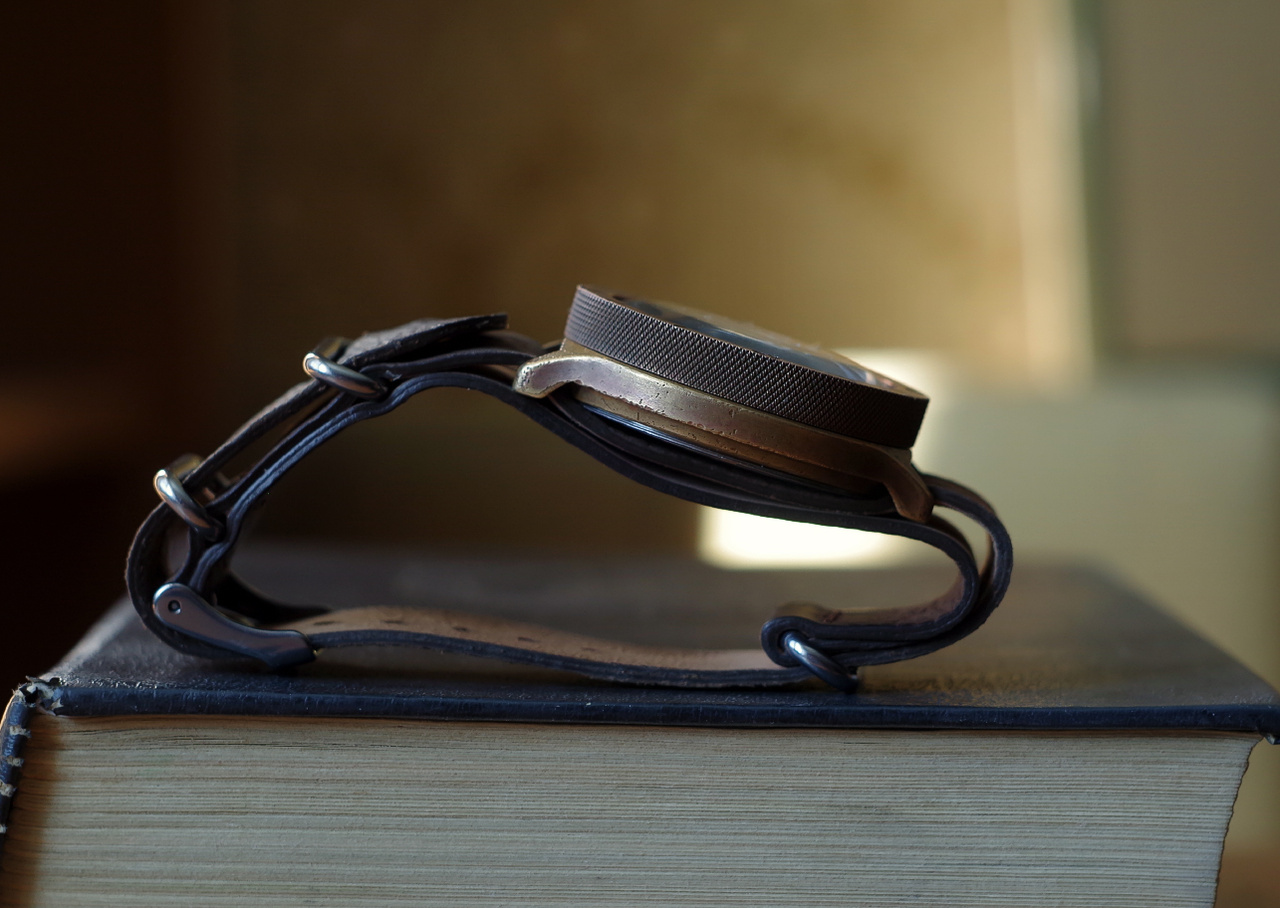

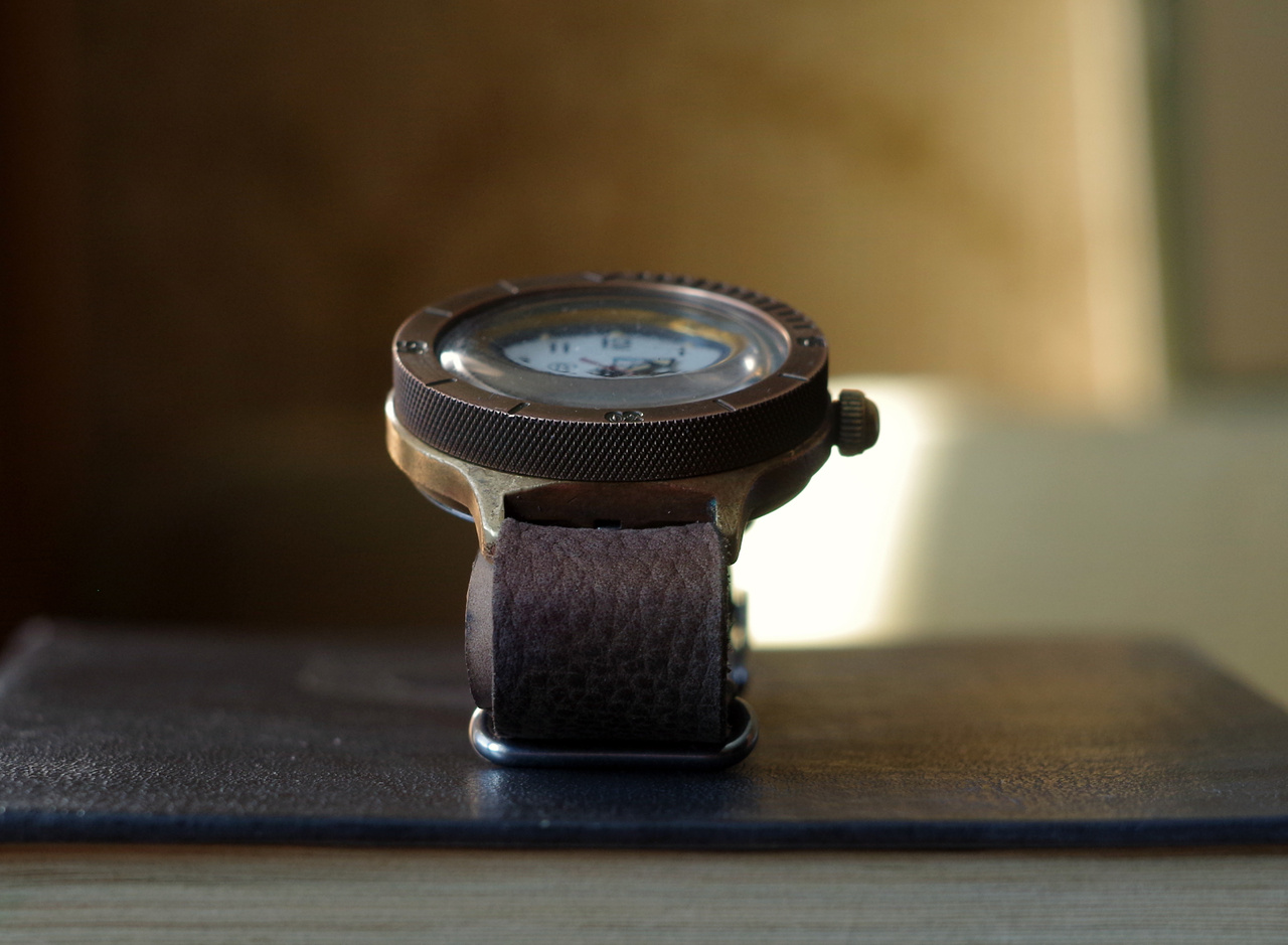

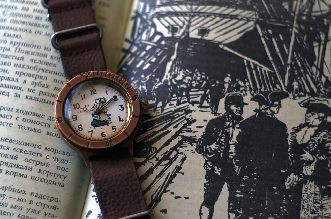

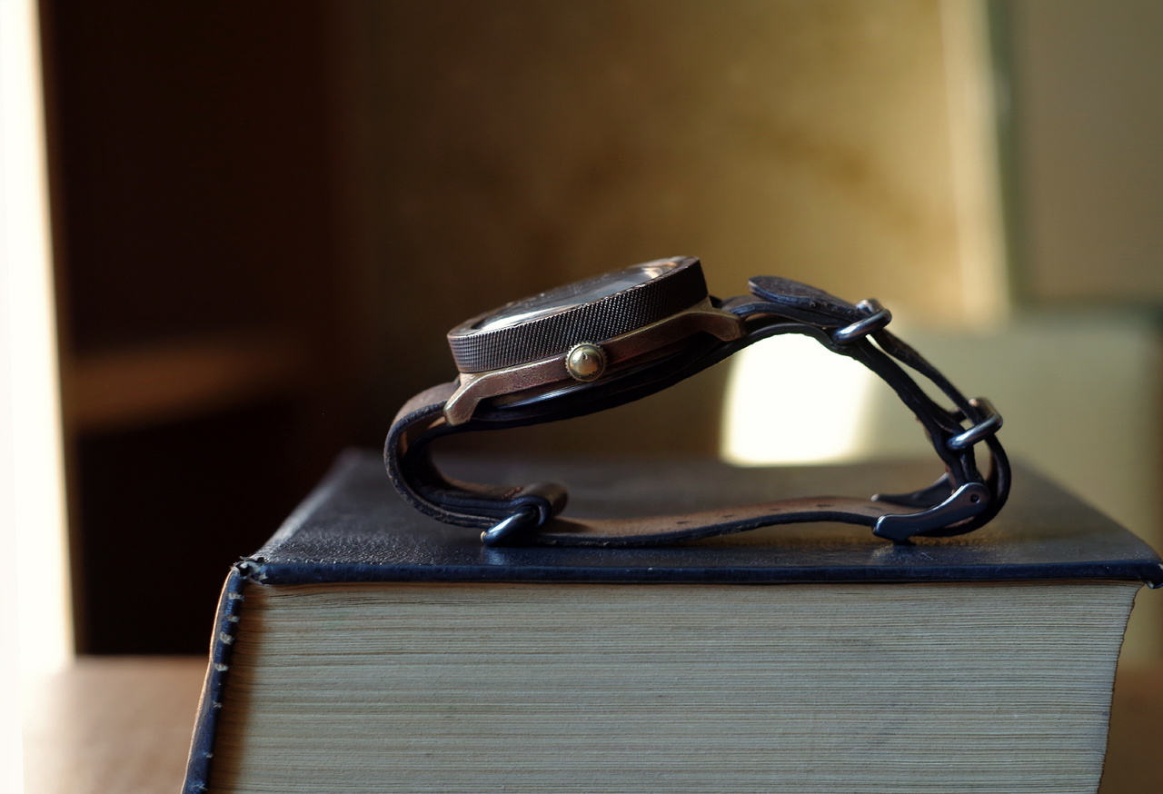

Сообщение от NamarElgert Посмотреть сообщение
Хорошо получилось, мне такие нравятся. У самого сейчас в работе в чём-то близкий по концепции проект, вымученный по результатам прошлых экспериментов. Пока выглядит так http://forum.watch.ru/picture.php?al...ctureid=182215 но пока сделал всё кроме безеля, поэтому не показываю пока.
Я только вот чего не понял - это 92й Командирский корпус? Вроде похож, но не совсем. И ЗГ другая с футором.
Спасибо! Удачи в завершения проекта!
92-е корпуса похоже были разных модификаций. У меня тоже есть корпус с маленькой ЗГ. У него ещё задняя большая крышка от Амфибий.

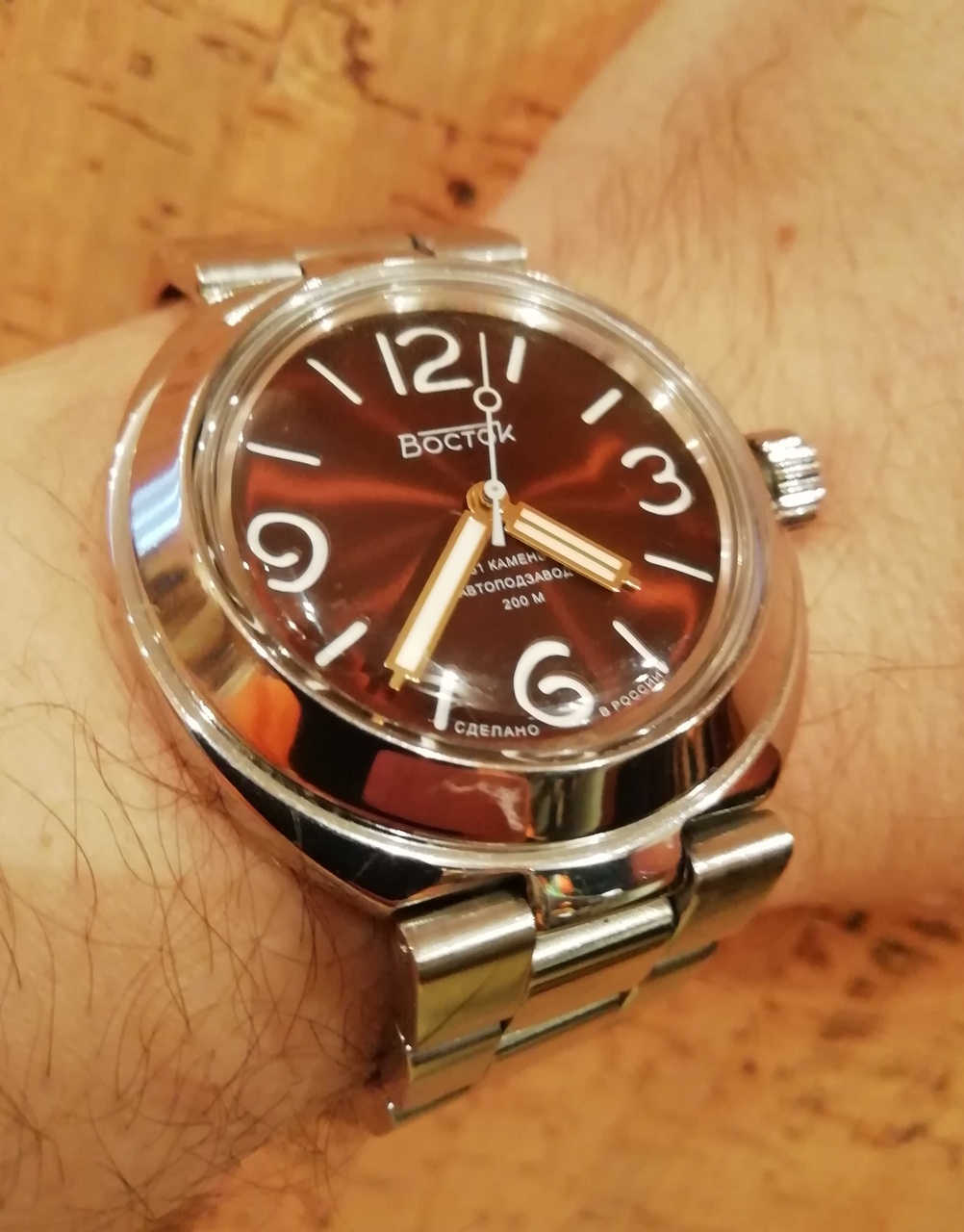

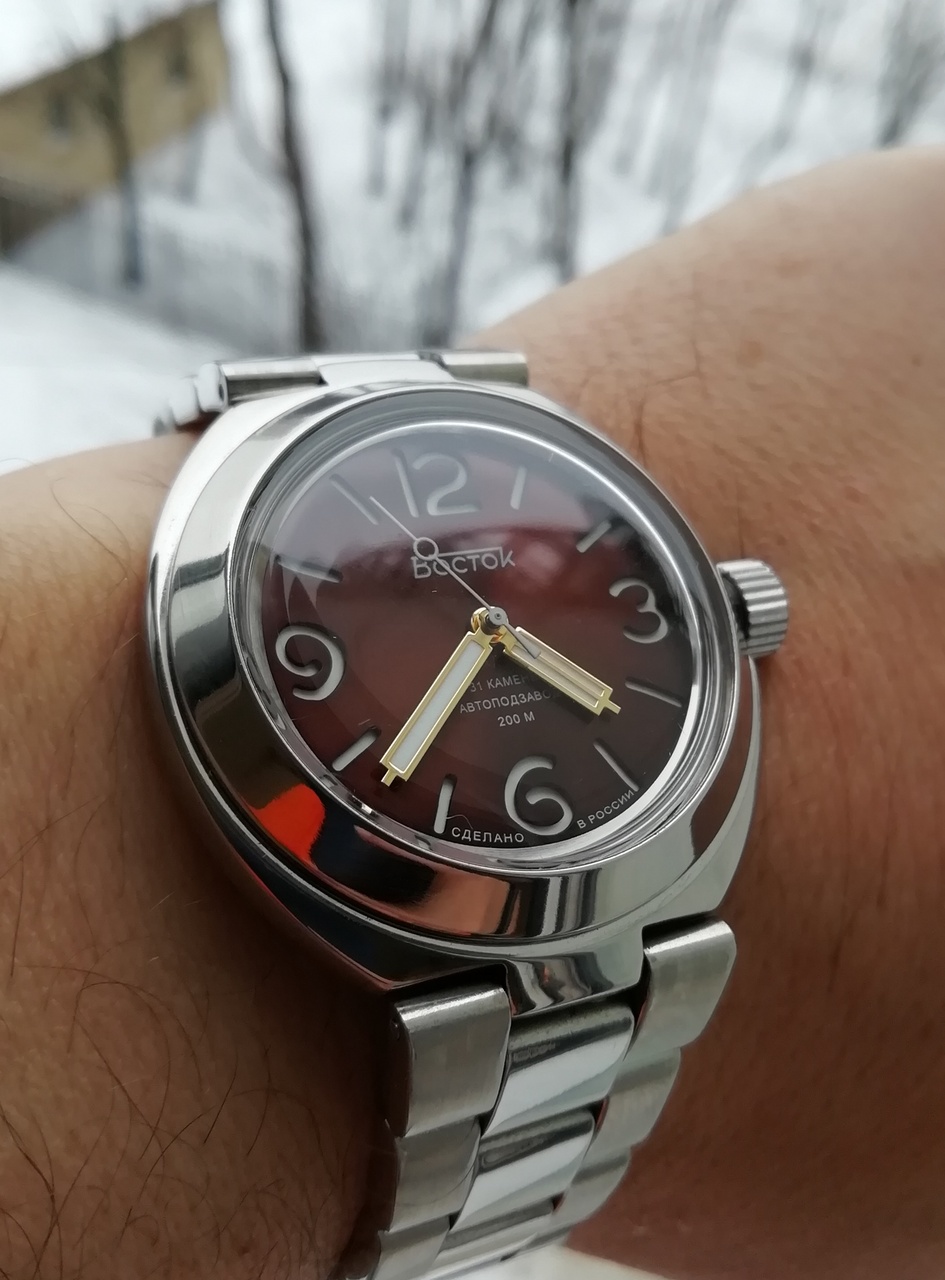

Восток Амфибия 960963, основа 170963, браслет Мераном, безель КомКом.

Сообщение от aleksus06 Посмотреть сообщение
Да, Восток - те ещё затейники. Чего у них только не увидишь. Тот корпус, что сейчас мучаю (современный), имеет две прорези под крышку, кольцо под стекло. При этом обычный командирский футор без уплотнений и зг. А крышка со своей гайкой вполне туда встаёт от Амфибии.
Вы ж патинировали как-то? Поделитесь? Я пробовал серную, соляную, уксусную кислоту, аммиак... В итоге, остановился на том, что всё это хрень и надо просто часы на море свозить. Такое естественное патирование мне больше всего понравилось. Имхо, конечно.

[quote=GRU666[/QUOTE]
Наконец-то показали как на самом деле должны выглядеть эти часы. Спасибо. Без этого эффекта, когда безель по бокам не достаёт до корпуса, а сверху и снизу нависает над прорезями для ушей. Это же ужас. Нельзя же так издеваться над людьми
Тоже перепробовал всякого)) В итоге корпуса патинирую так: Варю пару яиц в крутую. Слегка давлю их в лепёшку прямо со скорлупой. Помещаю это дело вместе с корпусом в пакет. Завязываю и на сутки на батарею. Патина как по мне получается красивая и долговечная. А вот бронзовый безель от этого может покрыться неприятными, несмываемыми кляксами)) Безель в свою очередь просто погружаю в огуречно-помидорный рассол на несколько суток. Результат тоже очень нравится. Опять же латунный корпус туда погружать не советую)) У меня он наоборот весь очистился от окислов и приобрёл неприятный цвет)) Такие вот дела...
Зато какой простор для творчества Восток дарит людям!)))
