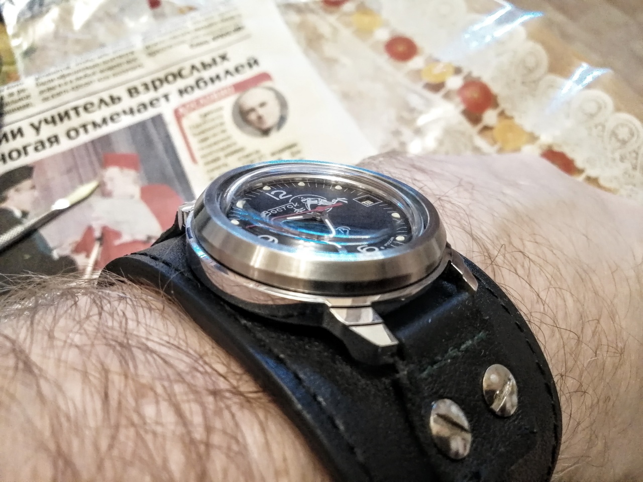

Спасибо. Что вы, зачем такие жертвы с вытаскиванием? добавил к заказу стекло от командиров. Придёт, померию.
Мне понравилось, как амфибийный безель встал на 43 к. Даже больше, чем на саму амфибию. Там он, скорее всего и будет жить. Ровненько так он встал. Огонь.

Сообщение от Mishail659 Посмотреть сообщение
Не знаю вернее- по фото не вижу- где огонь, но или фото так сделано, или у меня со зрением- беда-но то, что я вижу- вообще не АЙС. безель- выше и не для этого стекла. Все- ИМХО

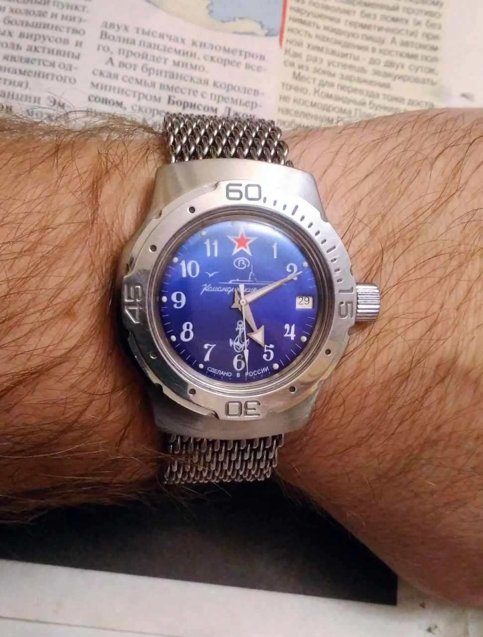

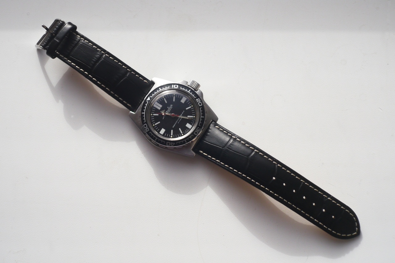

Домучил безель, обмазав его люмом. Фото не все краски передаёт.
Vizi понимаю, о чем вы. Летом, когда его получил, на 160корпусе он не произвёл такого приятного впечатления, как после того его подкинул на 43к.как то так.
Вам виднее. Удачи и точного хода!
