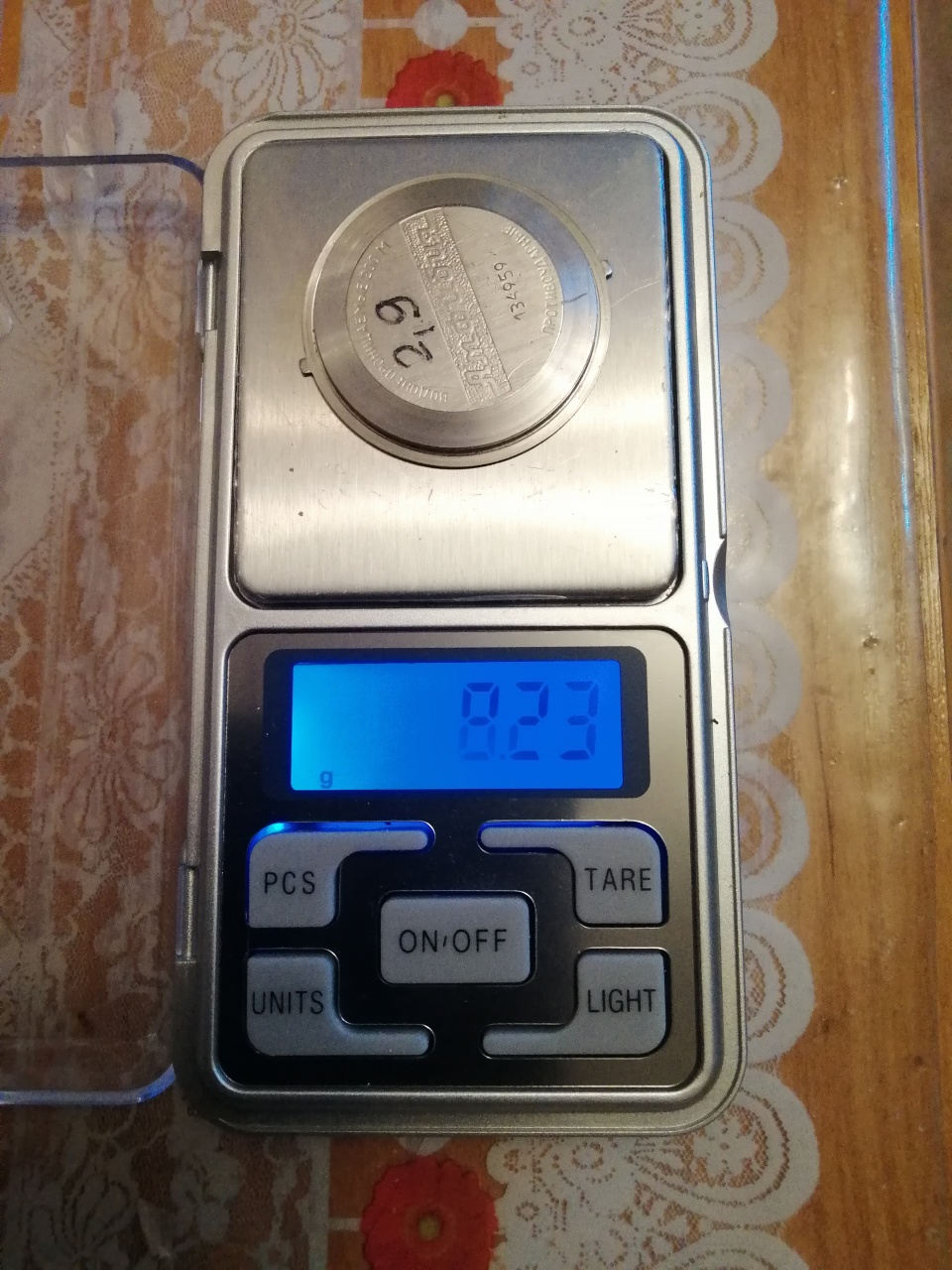

olegpan микрометра нет, штангелем 0,3 мм обе, у крышки под апз 0,4 мм. Странно. Но у меня есть весы.. Командирская зк тяжелее, но вряд это говорит о том, что там металл толще.

Значит крышки от этих командиров сейчас делают по образу старых Амфибий.
Кстати, а что это за Командиры были? У классических Командиров, если не ошибаюсь, крышки меньше, чем у Амфибии и очень тонкие.

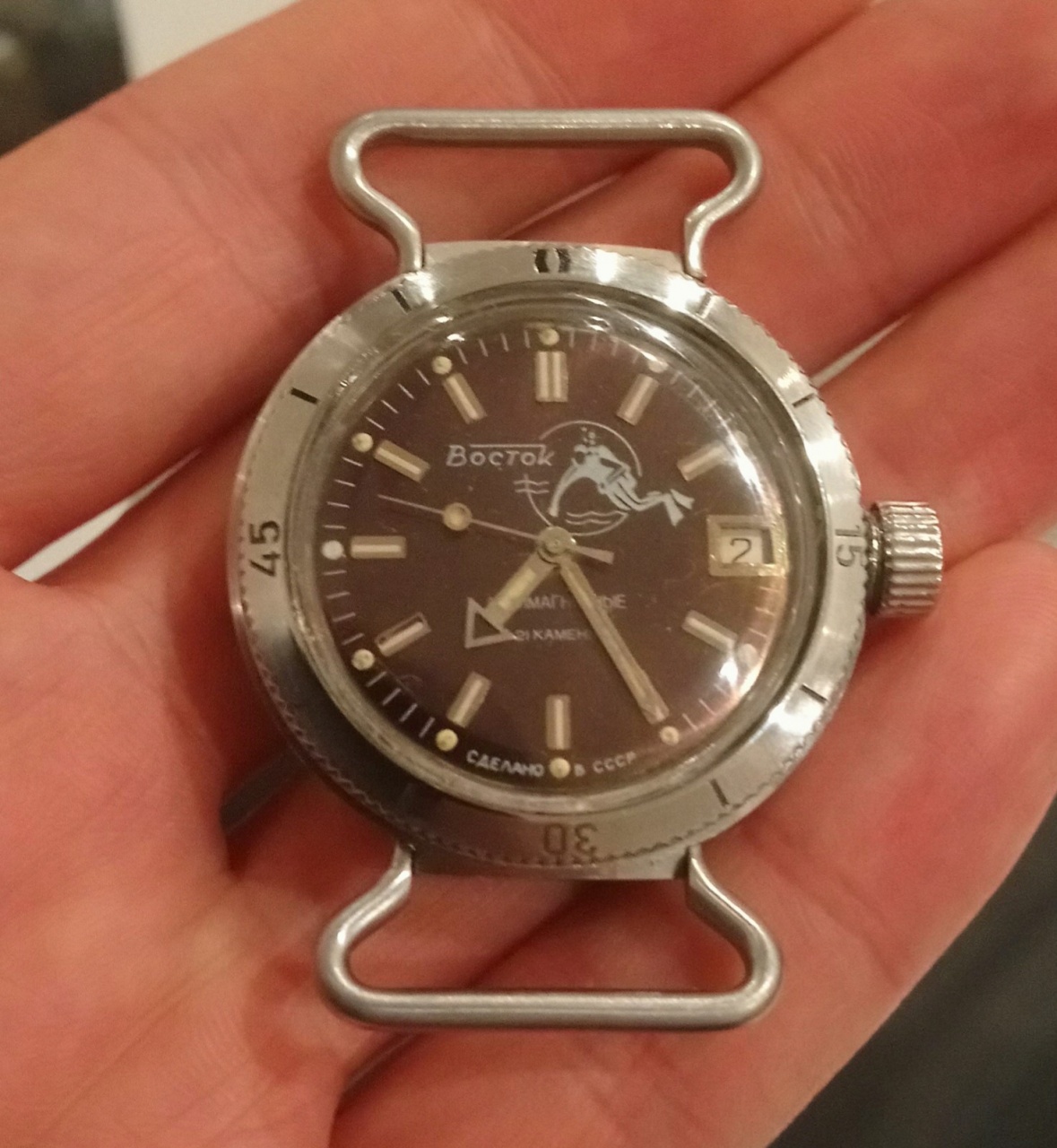

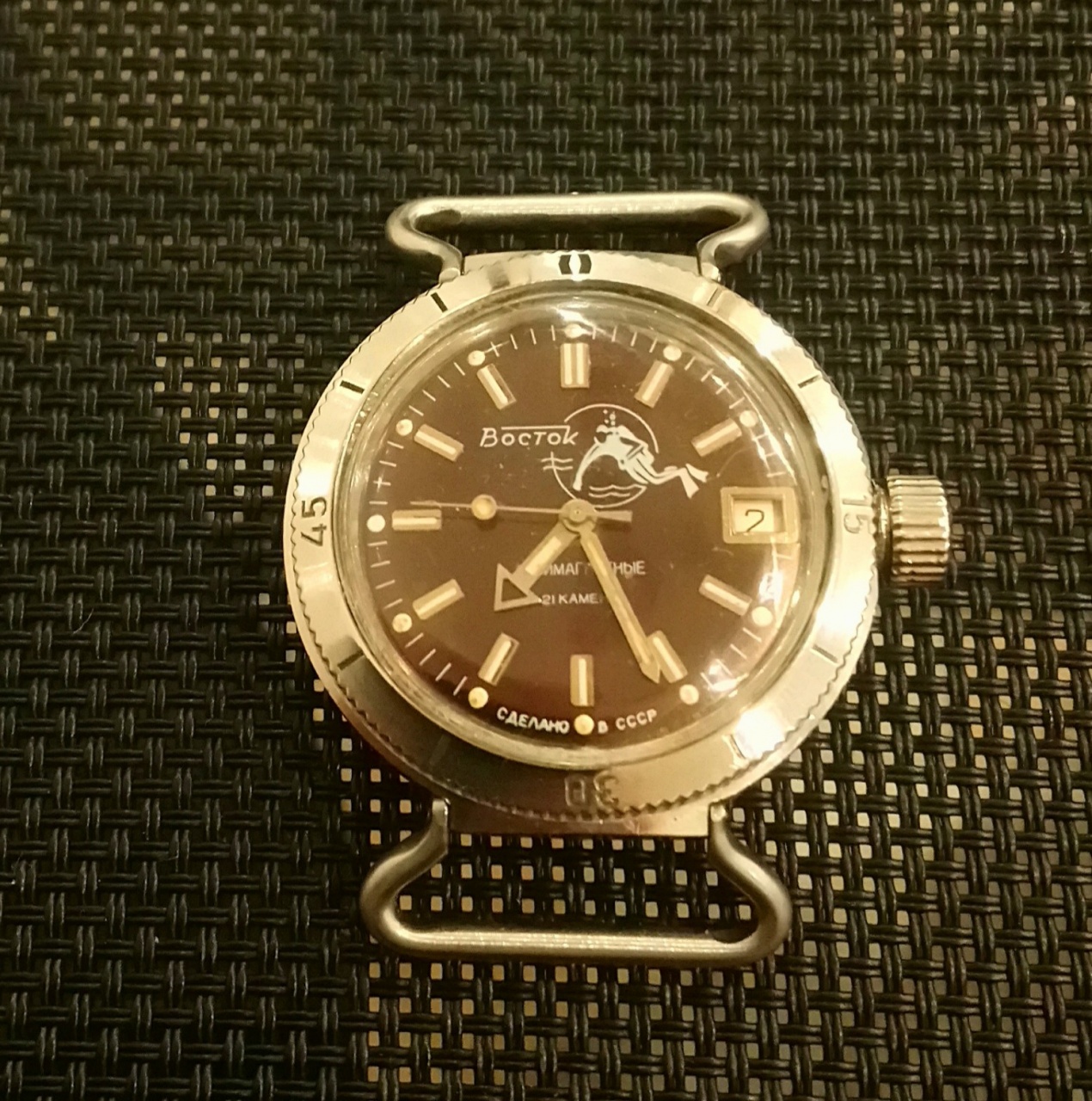

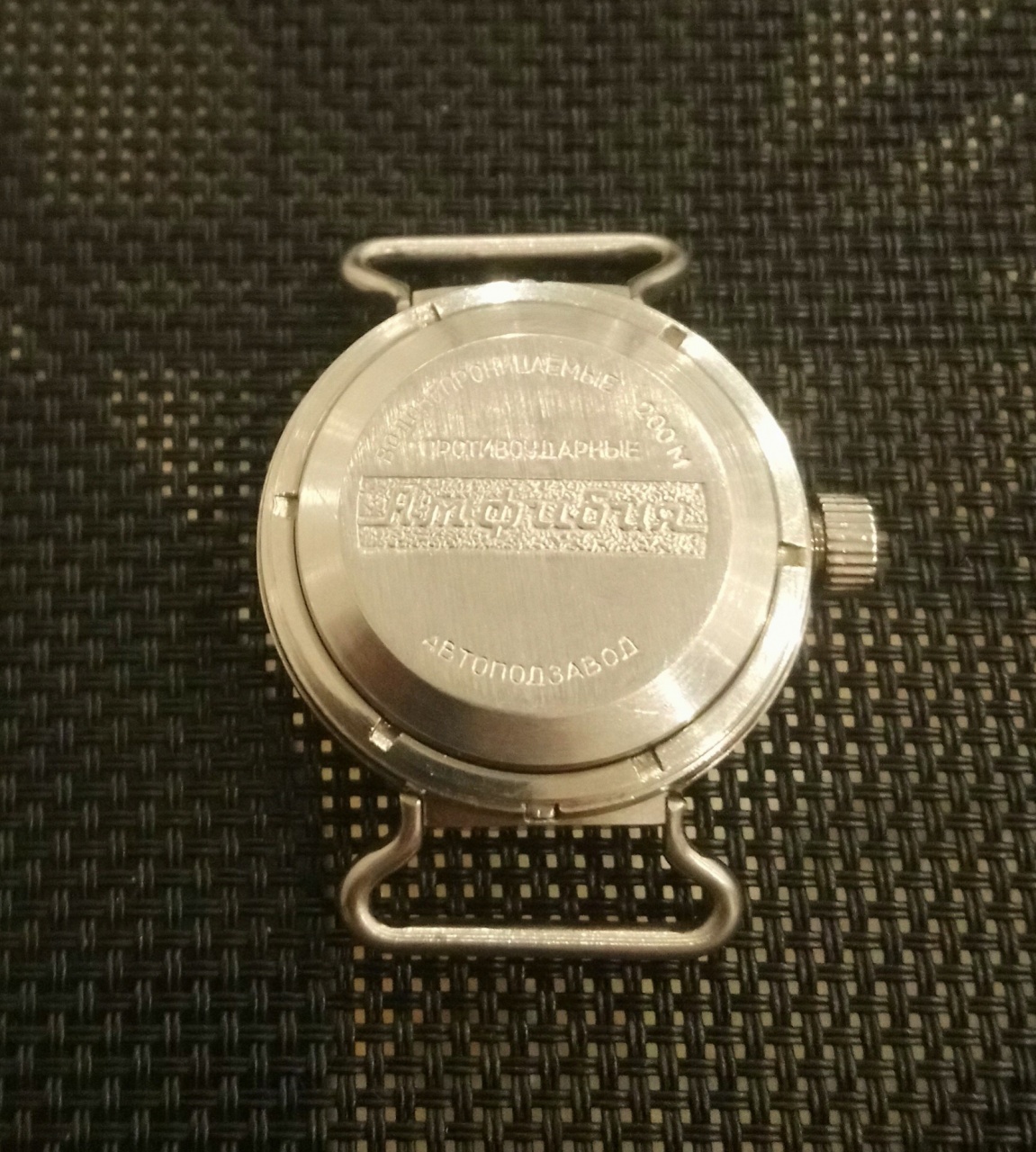

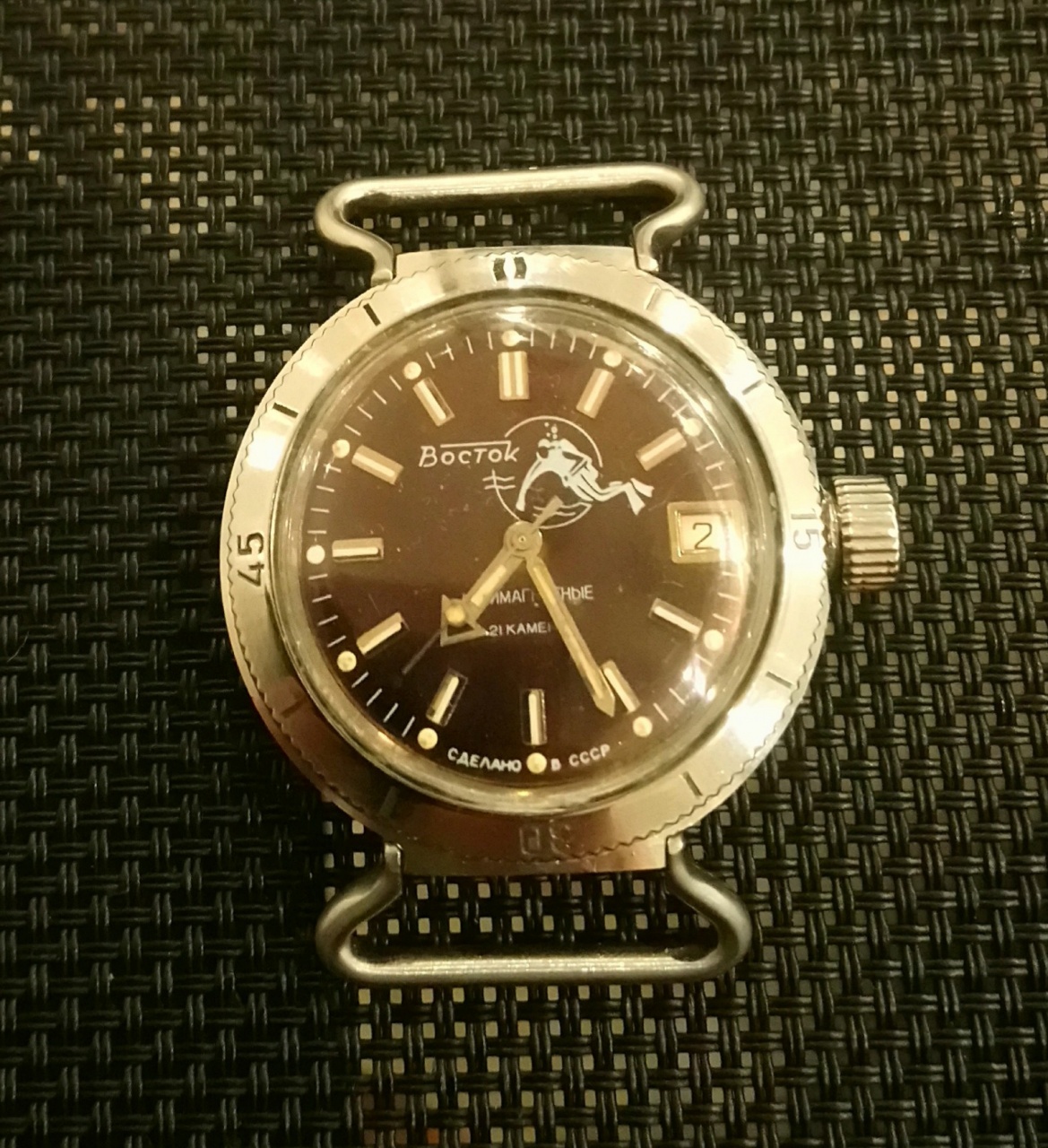

Мой мод сейчас вот так выглядит - поставил нерж безель.

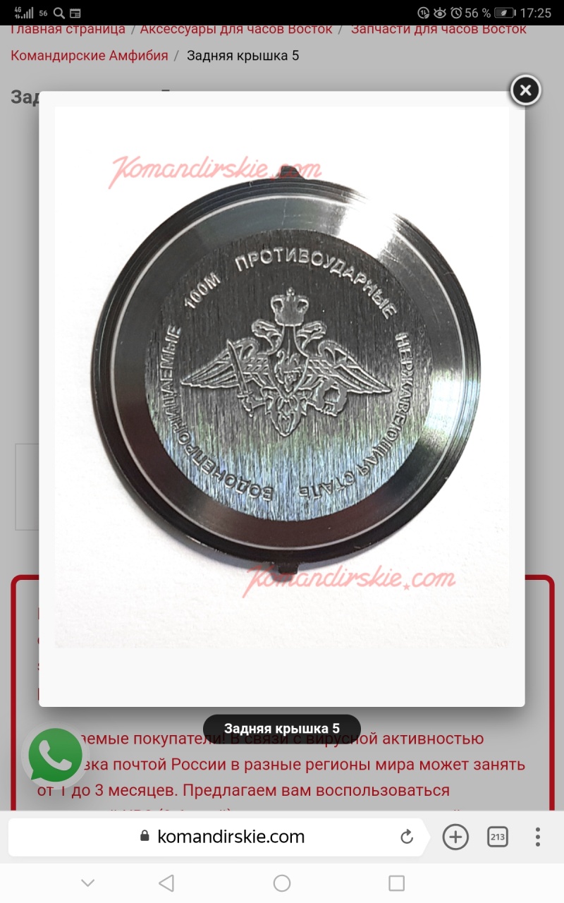

olegpan этой крышкой мне в кк укомлектовали мой мод на основе 160к с мехом без апз. В кк она называется крышка задняя 5.

Сообщение от olegpan Посмотреть сообщение
Это крышка от 28-го корпуса, который а-ля Ратник. Они на ручном заводе, но крышка у почему-то глубокая (вообще, я истории 28-го корпуса не знаю, но если его уши действительно растут из Ратника, то, возможно, он спроектирован под АПЗ, поэтому и крышка такая). Крышки Меранома под механизмы с ручкой значительно тоньше.
У классических латунных Командиров крышки меньше и с одним ушком, а не с двумя. И тонкие, как фольга, да.

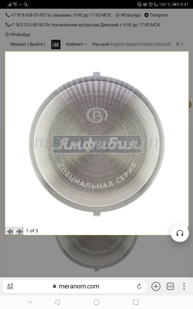

Не подскажите толщину данной крышки от Меранома?

Нашел свое старое сообщение
Сообщение от YuranS Посмотреть сообщение
Кстати по высоте крышек, справочно так сказать, мераномовская плоская - 2,5 мм, комкомовская плоская, с каким-то орлом от К-28 - 3,2 мм. Стандартные под АПЗ у меня варьируются от 3,8 до 4,5 мм.

YuranS благодарю. Получается мераномовская плоская с надписью Спецсерия соответствует зк старой советской бочке под мех 2209.
