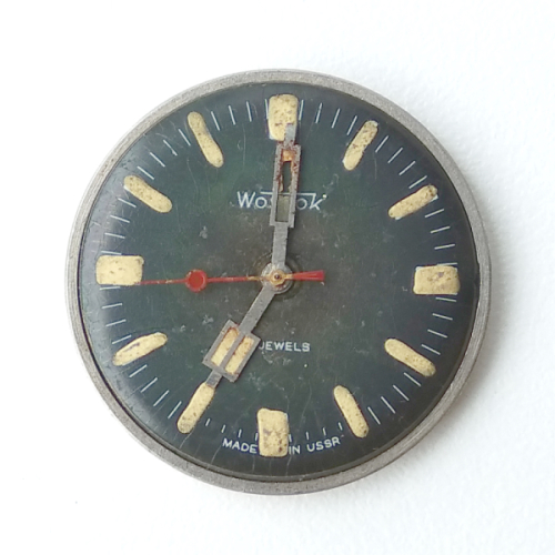

Доброй ночи.
Подскажите как правильно привести в порядок стрелки перед релюмом. Возможно есть соответствующая тема. Поиск выводит только на изготовление стрелок с нуля.

Сообщение от Taper Посмотреть сообщение
судя по фото- у ваших стрелок еще gjxnb все в норме, совсем уж сильных повреждений нет? yj rjhhjpbz ytvyjuj ghbcencndet/. ИМХО- как делал я- снимаете стрелки и жидкостью для снятия лака( можно без ацетона- ацетон все-таки агрессивен-иногда при начале коррозии- повреждает покрытие)- у жены отберете-снимаете старый люм- тупо положите их в жидкость и аккуратно снимите остатки люма- полежат 1-2 минуты и мягкой тканью уберете. затем. если сильных повреждений покрытия нет- то возьмите ткань для очестки очком-телефонов и т.д и мягко. несильно, легко прижимая пальцем - отполируйте-кладете ткань на ровную поверхность и пальцем. придерживая стрелку- мягко совершаете возвратно -поступательные движения до нужного результата. И все. И да- все- ИМХО. ну или обратитесь к специалистам- например Стасу- ака Strong- он и перелюмит. как вам хотчется, и попытается привести в порядок. Все- ИМХО

Сообщение от Vizi Посмотреть сообщение
Поправить хотел как раз перед отправкой Стасу, но нужно будет с ним поговорить, спасибо за советы.

Расшифровал.
В основном беспокоит начавшаяся коррозия. Не хочется получить стрелки с релюма на которых постепенно (достаточно быстро) расползется ржавчина. Попробую посмотреть в сторону восстановителей ржавчины. Капнуть и сразу удалить может поправит ситуацию.

@Taper не нужно ацетон. положите росто в воду и аккуратно кисточкой смойте старый люм ,заодно точно также смоите старый лум с циферблата.
Поверьте. не всегда помогает и не всегда смывается. пробовал неоднократно. Я же сказал- жидкость БЕЗ ацетона- это нормально .
