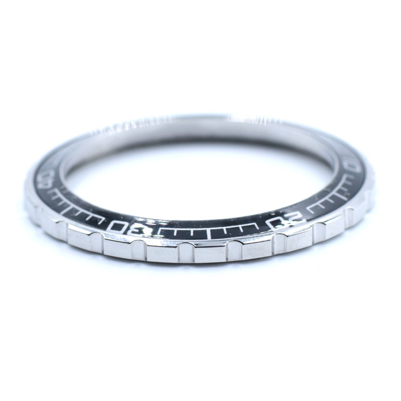

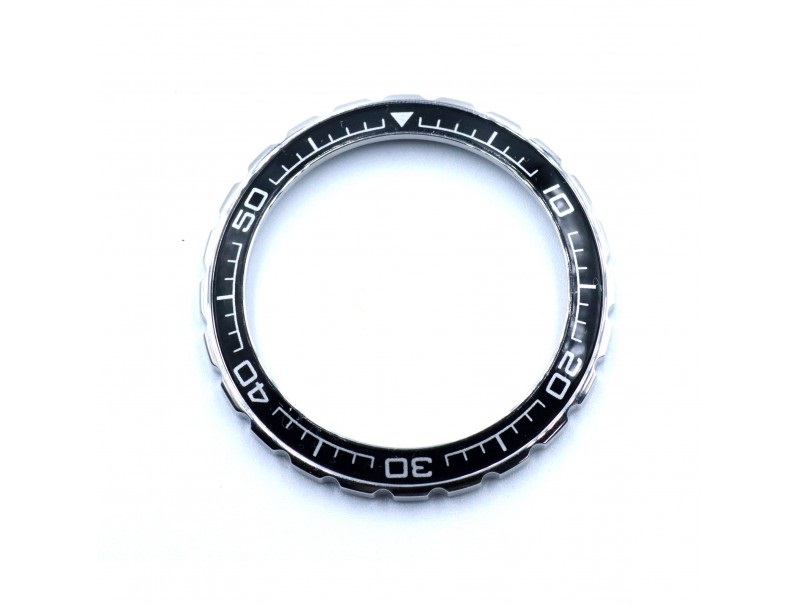

Добрый день. Заказал себе на котлету из советской бочки вот такой безель. По телефону сказали подойдет всем советским Амфибиям. Указали такие параметры - Внешний диаметр: 40 мм Внутренний диаметр: 31 мм. больше ничего.
И по телефону сказали, что нержавейка, как-нибудь можно сразу понять, что это не хромированная латунь?
Я все это спрашиваю, чтобы понимать при осмотре, принимать посылку или нет.

на советскую бочку не подойдет.врщаться не будет.это безель от 020 корпуса.будет упираться в зг.уже имел опыт,пришлось надфилем точить выемку,чтоб посадить.берите безель меньшим наружным диаметром
