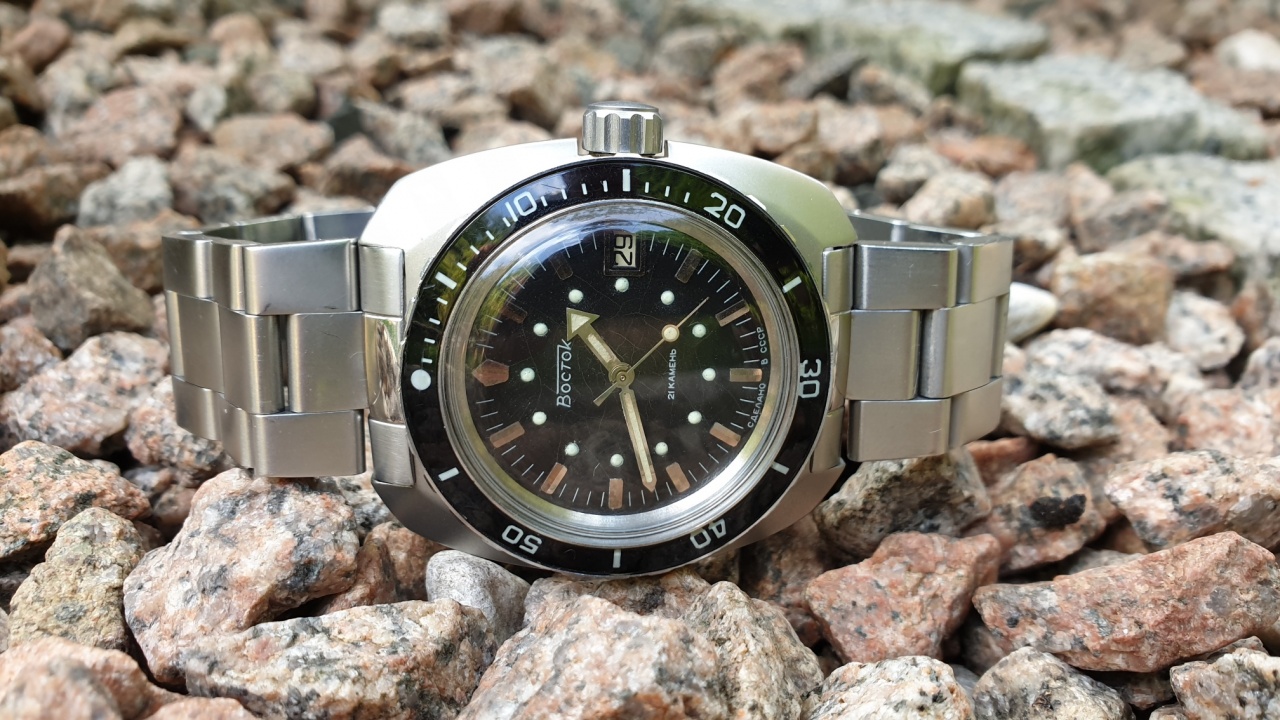

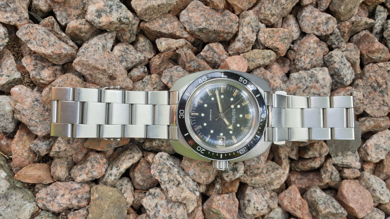

еще не совсем готовы но надеюсь скоро. Жду новые стрелки и Безель .Цифер почистил ,метки полирнул слегка, новыи люм нанес ..жалко что кракелюры не цифере.. с браслетом еше надо поработать последние звенья подогнать или какои другои поставлю
ID:	2690645   Нажмите на изображение для увеличения
