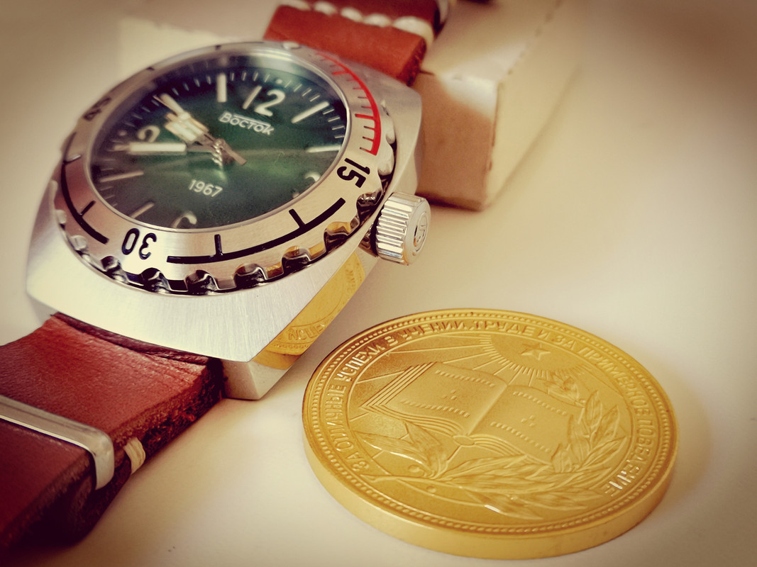

Как то так ...
ID:	2663695   Нажмите на изображение для увеличения

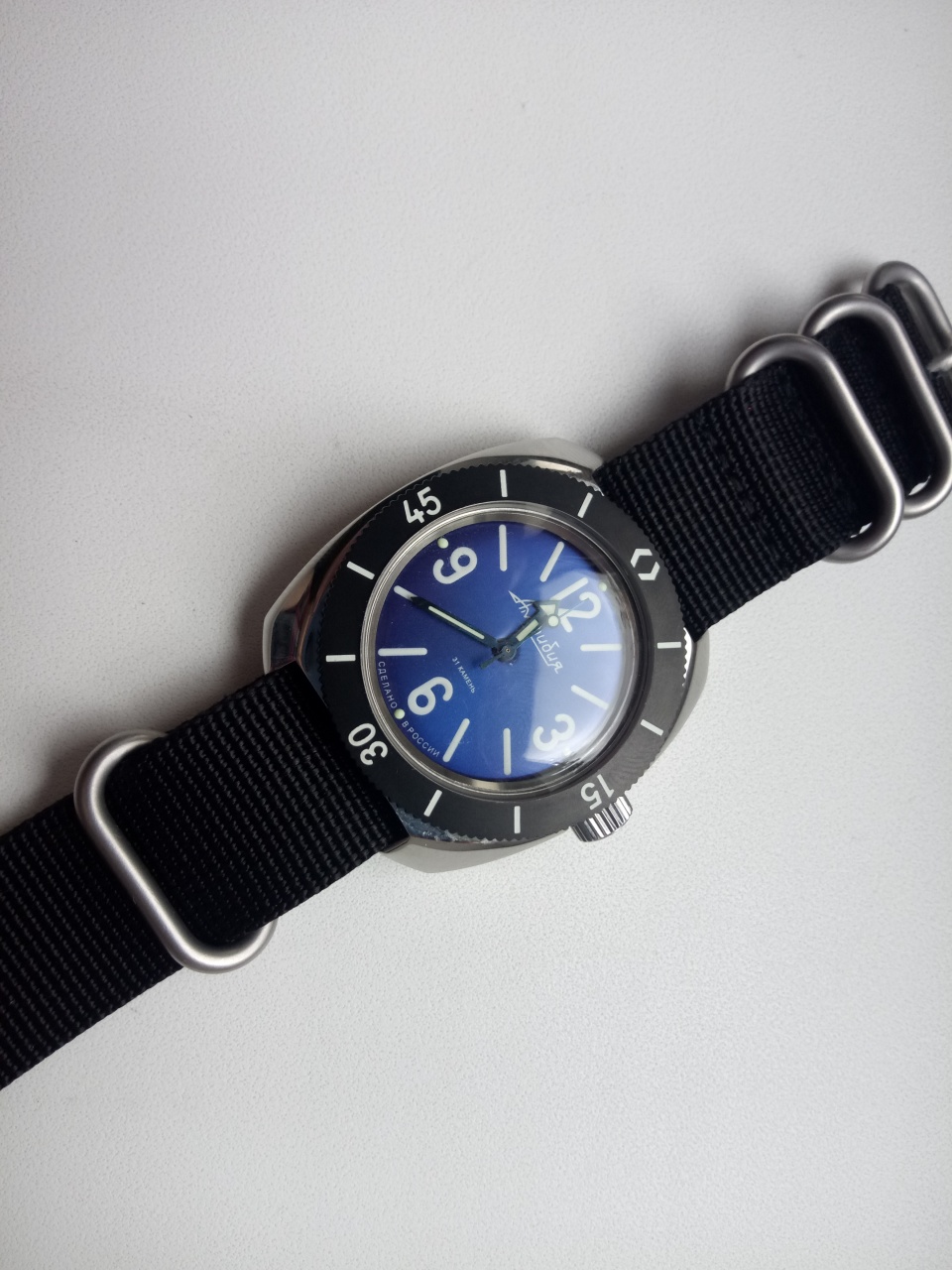

Собрал на ручке 2409

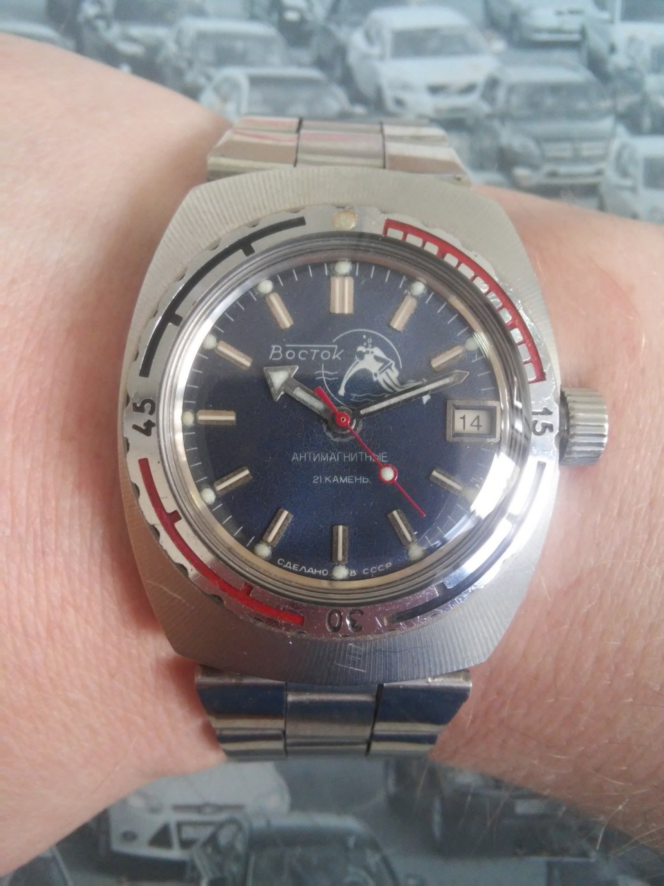

Сообщение от YuranS Посмотреть сообщение
Может нужно снимать календарный мост и ставить короткие трибы, чтобы ЗГ не перекосило? Я и крышку сильно боюсь затягивать, так как нет понимания, как оно там совпало или нет по высоте...
2416 встает нормально, никаких проблем, крышку затягиваю сильно, никаких перекосов.
Эти 7 пользователей сказали Спасибо! somik7 за это сообщение:
Air Aquarius (03.08.2019), LOGOPED (04.08.2019), Martinss (04.08.2019), max888 (03.08.2019), Mick NC (03.08.2019), Vizi (03.08.2019), YuranS (03.08.2019)

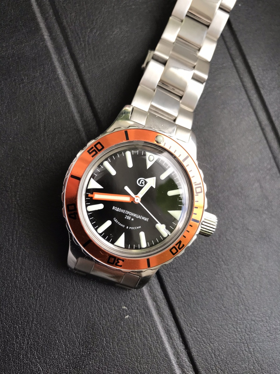

Стрелки и циферблат Фавинов . Безель Мераном
Запузырил вот мужика в пузыре
ID:	2664039   Нажмите на изображение для увеличения
