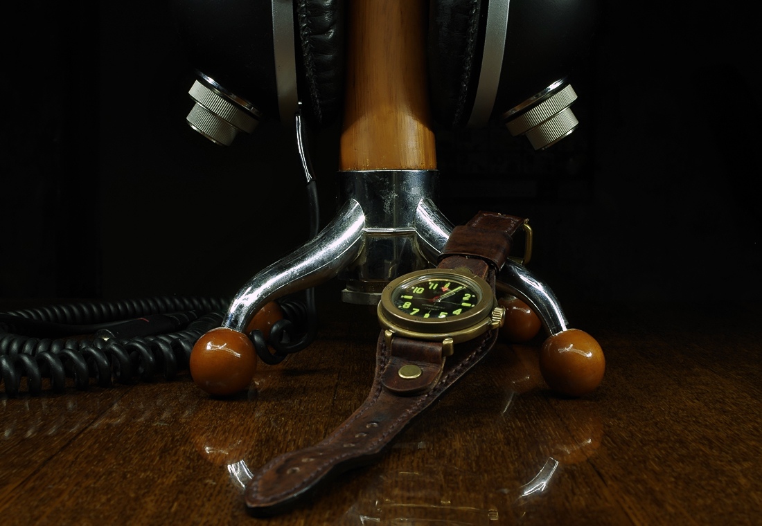

Подскажите, как можно заполучить латунную амфибию? Вроде они перешли на стальные корпуса и латунный не купить?
Типа таких
Сообщение от mpak Посмотреть сообщение
Захотелось чего-нибудь бронзово-латунного, но денег, например, на Хельсона жалко, да и размеры там не мои. Подумал, а почему бы не поэкспериментировать?
Было так:
http://************/image/cache/data/vostok-watches-Amphibian-Classic/2015/120512-600x900.JPG
Стало так:
Фото на скорую руку, так что не ахти.
В итоге у меня модные нынче латунные дайверы за три копейки. Ну и осознание всей глубины своей криворукости.
По 120-й Амфибии не уверен насчет безеля и вообще биколора, может, потом пересоберу.
Эти 6 пользователей сказали Спасибо! Izia за это сообщение:

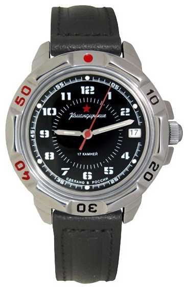

1. Латунных корпусов для Амфибий Восток никогда и не делал, исстари все Амфибии шли только в нержавейке. Из латуни могли быть только безель и заводная головка.
2. В латунные корпуса, по форме напоминающие амфибийные, Восток одевал командирские или Century Time. Кстати, он их выпускает и до сих пор. Вот, навскидку:
https://************/ru/amphibian-cla...h-case-92.html
https://komandirskie.com/catalog/aks...ts/korpus_439/
https://komandirskie.com/catalog/aks...ts/korpus_211/
https://komandirskie.com/catalog/aks...ts/korpus_811/
3. Латунную амфибию заполучить невозможно по одной простой простой причине: у всех востоковских латунных корпусов водозащита всего 30м, если даже переставить в него потроха из амфибии на выходе это будет уже не амфибия ))))
P.S. Кстати, на фото у человека как раз двое часов: амфибия стальная с латунным безелем и полностью латунные командирские. Человек просто ободрал с латуни хромовое покрытие, заменил у командирских циферблат и поменял местами безели.

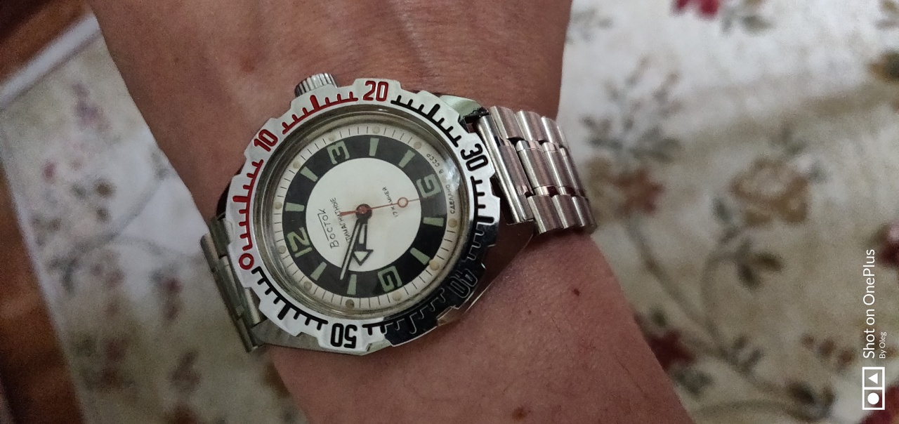

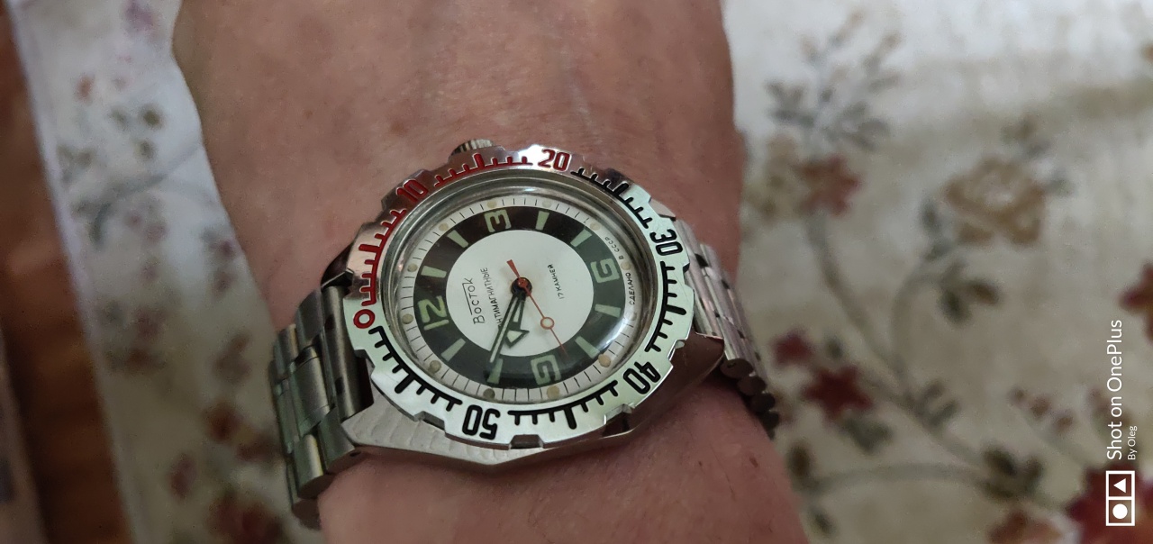

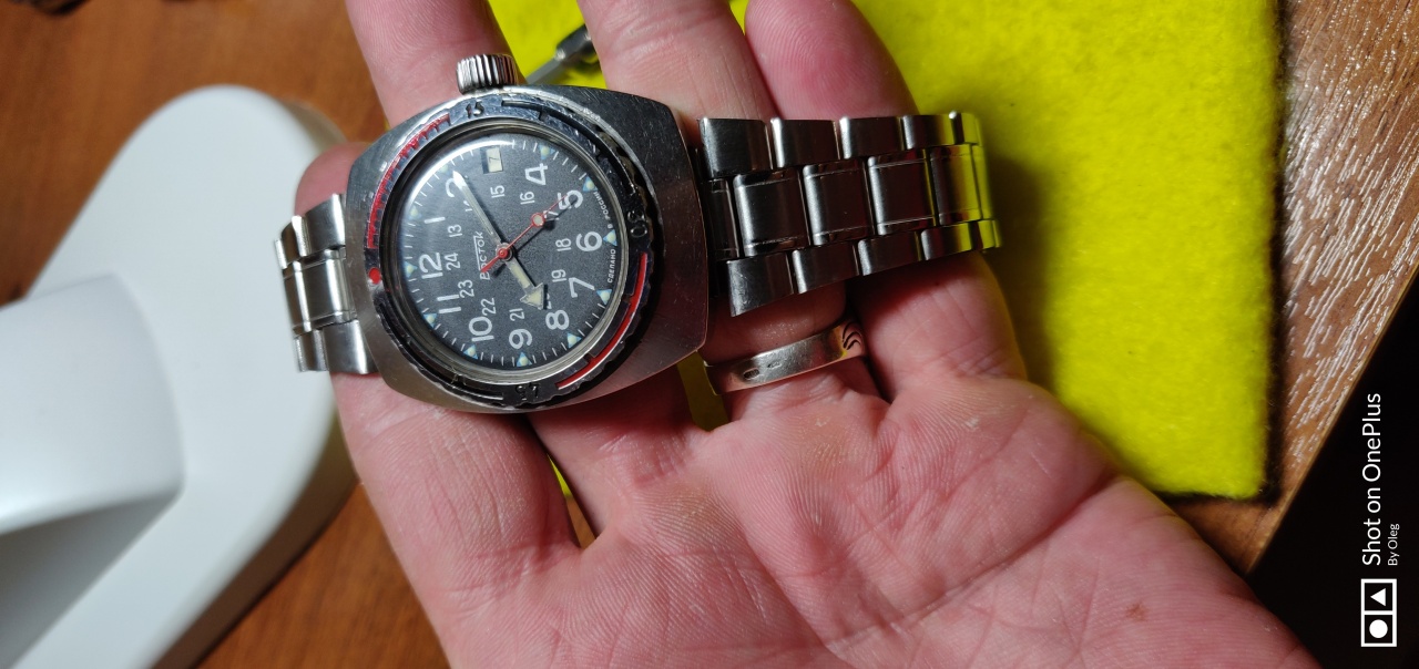

Доброго дня всем!
Имею навязчивую идею оттюнинговать свои амфибии.
Добрые люди поделились со мной ссылью, где можно приобрести безелЯ))), Недёшево конечно, но охота пуще неволи.
В связи с чем вопрос:
1)Имел ли кто из уважаемого сообщества дела с данным ресурсом?
2)Какой, в конце концов, цифровой код корпуса в кондовой, советсткой восьмигранке??? Я уже совсем запутался...
Привык считать его 470-м, но чем больше гуглю - тем больше разных цифр)))
3)Мне, по случаю, досталась бочка с мехом и чёрным цифером от 420-й. Соответственно с датой и автоподзаводом. Есть мысль поменять безель на максимально похожий на сейковский (с чёрной вставкой).
Может кто ткнёт носом в конкретно тот безель, который подходит под мою бочку?
Спасибо!

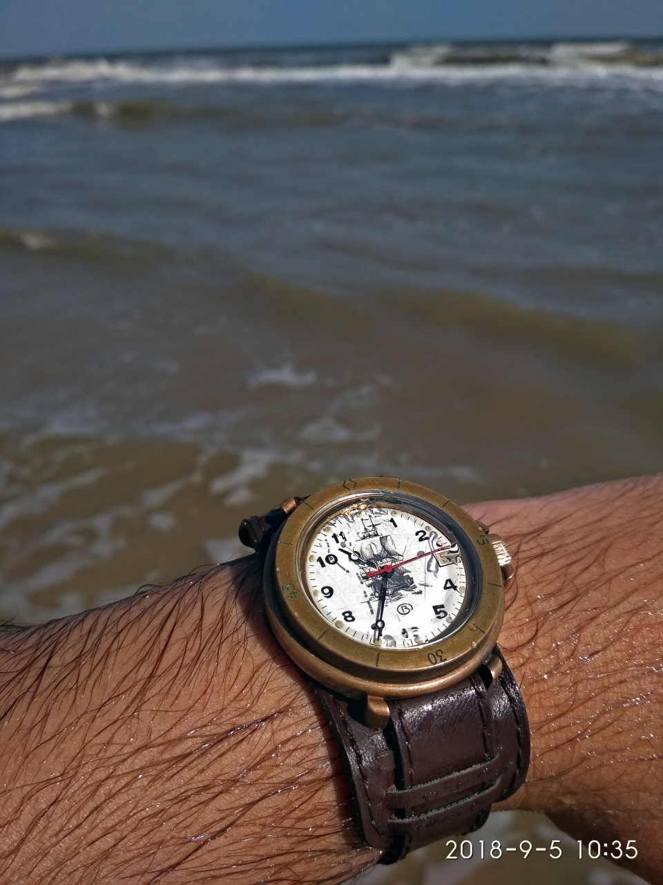

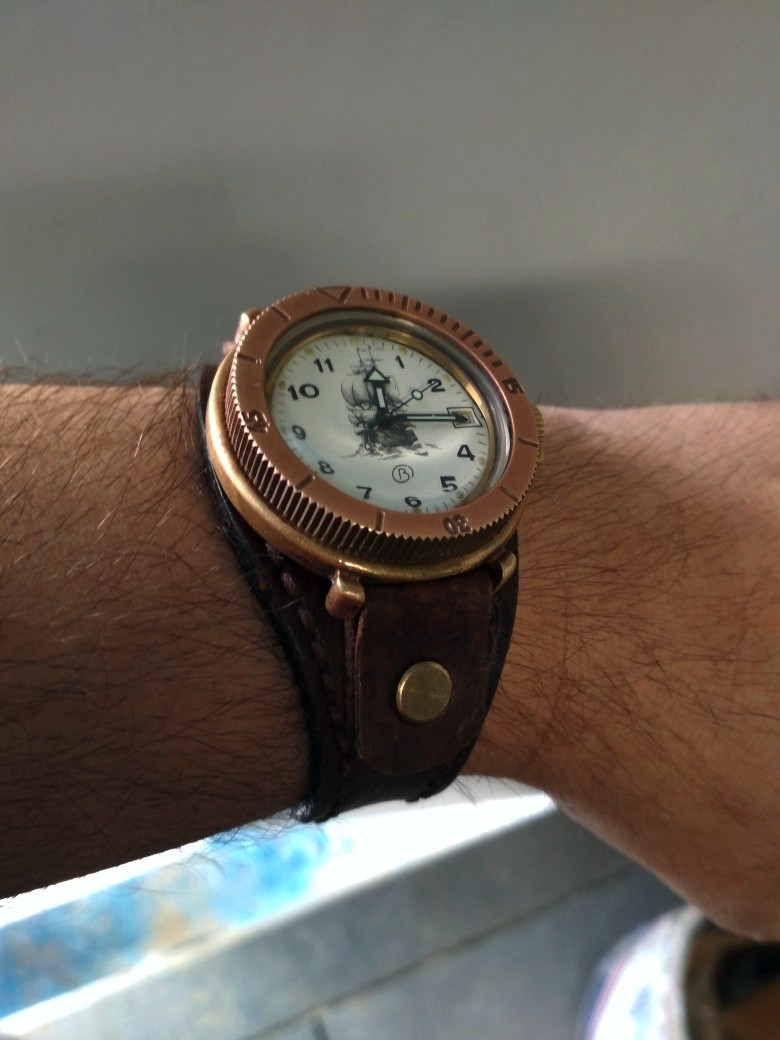

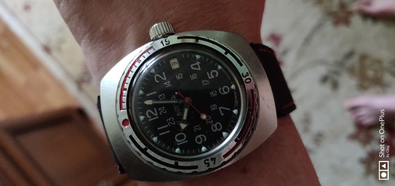

Сообщение от Izia Посмотреть сообщение
Типа таких
Как правильно сказали выше это будет похоже на Амфибию, но нырять с ними нельзя. Максимум плавание на поверхности.
