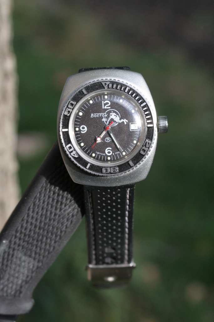

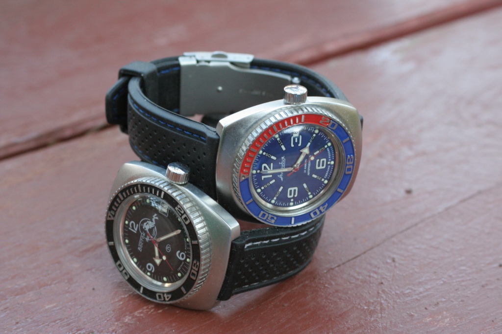

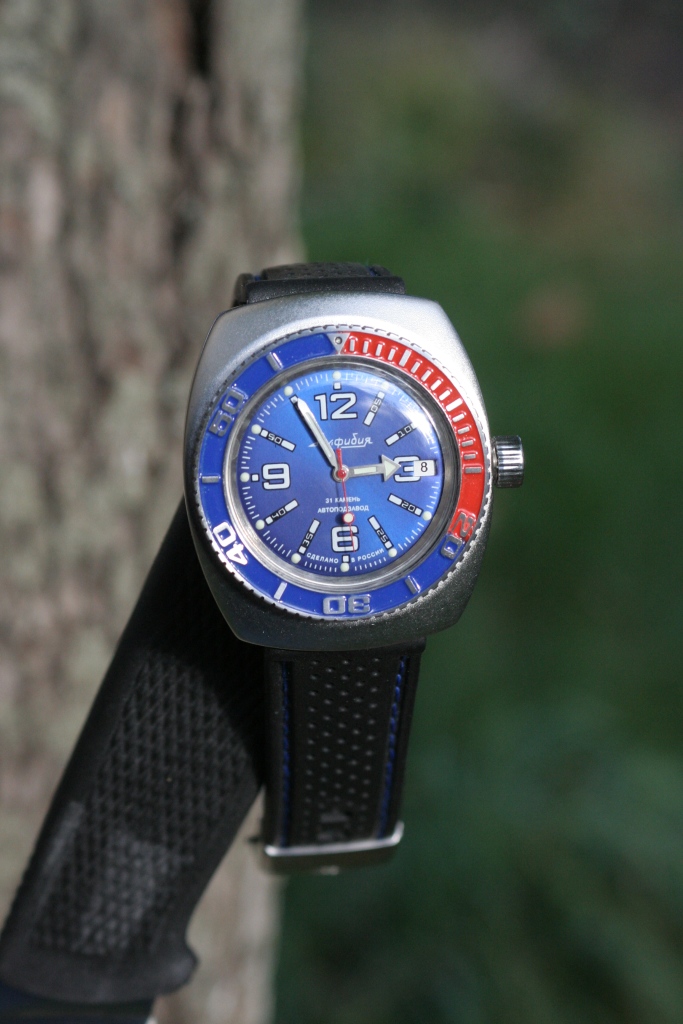

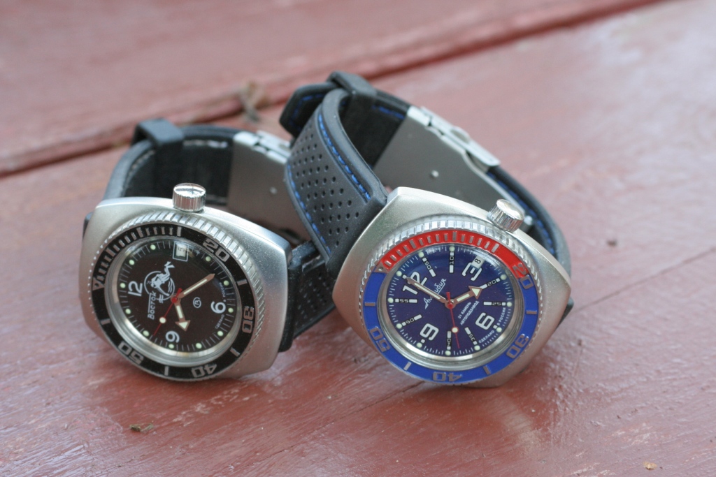

Вот...
Благодаря Персу сложились две вот таких амфибии
