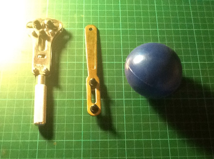

Я как-то открывал при помощи толстой резиновой перчатки (диэлектрической). Про мяч тоже слышал много раз, пробуйте.

Сообщение от Teoretic Посмотреть сообщение
Я не мастер к сожалению.Заехал к некоторым "мастерам" сегодня-Ключа нет,крышку поцарапаем и тд.Крышка там хитрая,как польская конфедератка.
"Паука" у этих "мастеров" не было?
У меня такая же крышка на ММ, у мастера ключа
не было, он открыл этим универсальным "пауком".
Это такая хрень, где сходятся что-то типа зубьев,
не нашёл картинку в сети.
Мастер только толстый полиэтилен положил на крышку сначала,
чтобы не поцарапать, всё открылось на ура.

Поищите маленький резиновый мячик, сам таким вскрываю. Вскроете, отсоедините вал, там понятно станет.

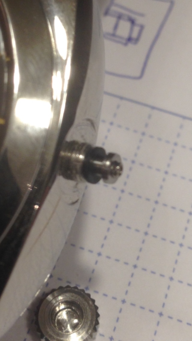

Вот такое продолжение истории с парнисами.
Написал письмо китайцу.Китаец извинялся и пообещал срочно отправить заводную головку с осью.
Раз так,в принципе я и не против.Часики лежат себе дома на столе и тикают.Нормально шли более суток.Сегодня на обеде я посмотрел на индикатор запаса.Он был почти на середине.Думаю -часы идут,новая головка едет,старая головка закручена по резьбе.Одел на руку и поехал на работу.Часы подзаводились на руке,через час индикатор показывал максимальный заряд.Хожу себе любуюсь ,ровно в 17-00 часы остановились.Что за фигня?
Когда я их запускал перед тем как отвалилась головка крутнул ее раз пятнадцать.Китаец написал,что нужно было раз пятьдесят.Сейчас индикатор показывает максимпльный запас и это китайское чудо стоит колом.То есть-дома лежа на столе часы шли полтора суток,одел на руку-три часа и кабздец.Вопрос -может я их недостаточно завел изначально.

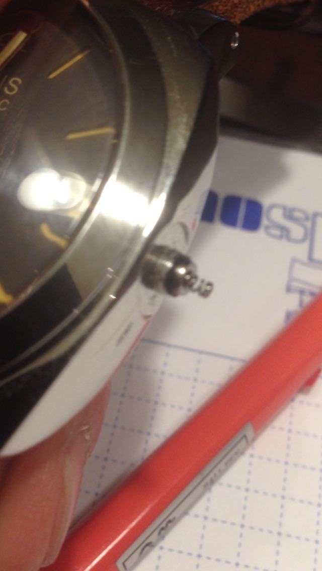

anderson80
Что такое хакинг и как это -отщелкнута ось.Когда отлетела головка на оси осталась втулка,которая раньше была впресована в головку с резинкой и пружинкой.Та головка,которая отлетела сейчас закручена до упора на резьбу.Понятно что втулка не впресовывается сама по себе в головку,то есть когда я закручиваю головку ось сидит на милиметр как минимум глубже своего первоначального положения.Может поэтому часы шли ,выработали свой запас и встали,а индикатор попросту врет показывая максимальный запас.Часы нормально шли пока лежали,я их одел на руку,где-то как-то двинулась ось и часы встали.Значит ли это что если сейчас вкорячить новую ось они пойдут как с добрым утром))))
Вот на первом фото я пальцами вытащил ось за эту втулку в положение для перевода стрелок.На втором я задвинул с щелчком ее в конечное положение.В каком положении находится ось когда закрутишь головку вопрос.

Все правильно. На мой дилетатский взгляд, что-то происходит с ремонтуаром (механизмом перевода и завода) при неправильной фиксации вала из-за отсутствующей головки.
Заведите пружину от автомата, потряся часы. Потом подвигайте вал в разных положениях и смотрите, не пойдут ли часы. Также можно немного постучать по корпусу, чтобы запустить баланс, вдруг там что с выкачкой.
