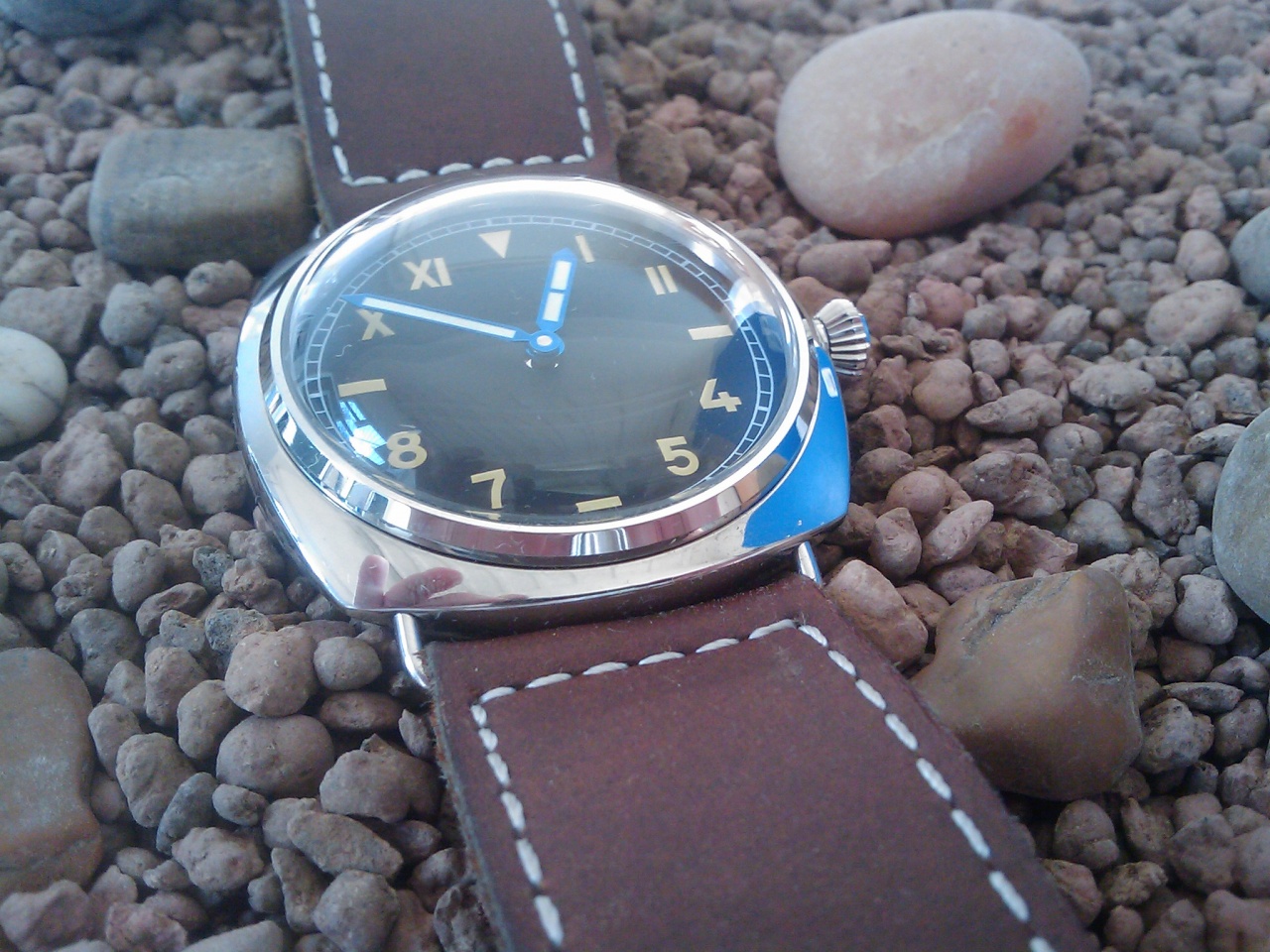

Второй день в обновке, осваиваю 47 размер. Это уже второй мой опыт с Parnis. Первый, чуть ранее, был с опаской, но был приятно удивлен качеством часов, кроме ремешка, который сразу сменил. Этот уже с более качественным ремешком, желание менять не вызывает. На приборе показал довольно точный ход и порадовал завинчивающейся ЗГ. Цена вопроса 35$.

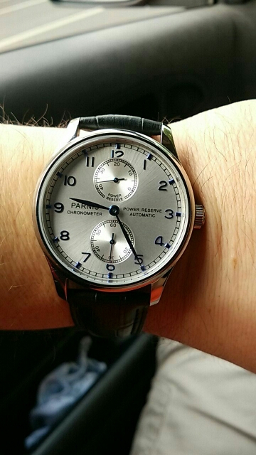

Отчитаюсь. Повелся на симпатичность часов Parnis Portuguese Chronometr. Купил.
Механизм Sea-Gull 2542 или аналог от какой то другой фабрики.
Нравятся.
Брал здесь
http://ru.aliexpress.com/item/44mm-P...Number=1239150
Вот тут хороший обзор с фото
http://www.asian-watches.com/2015/02...bilateral.html
Там все по часам на фото видно. Так что качество исполнения описывать не буду. См этот отчет. У меня претензий к внешнему виду нет. Разве что стекло минеральное.
По пришествию спешили на 14 секунд в день. Стабильно. Вроде бы для механики уже неплохо.
Поносил месяц решил заняться экспериментами.
Часовщик у которого была обнаружена машина времени (timegrapher) за 300 рублей попытался выставить точность хода но видимо недостаточно старался и загнал часы в 30 секунд плюса в день.
Поискал машину времени. Нашел у знакомых-знакомых китайский таймграфер Timegrapher 1000. Взял на неделю.
Что там было по получению часов непонятно, но после манипуляций часовщика стало +20 sec/d и beat error 0.7-0.8.
За несколько заходов выправил толстым коротким градусником ошибку ритма на 0.1 и точность по машине вреимени в +5 лицом вниз, и -2, -4, +1 в других различных положениях. Точнее ни beat error ни точность хода править не получается, слишком чувствительные и короткие градусники, чуть тронешь уже сильно улетаешь.
В результате неделю дают +4/+5 в день. За ночь убегают на 4 секунды , потом в течении дня к обеду +2, и потом к позднему вечеру опять догоняют до +4/+5.
В общем пока доволен. Прикольные. Поглядим скока проживут. Пока наверное могу рекомендовать эти часы.
