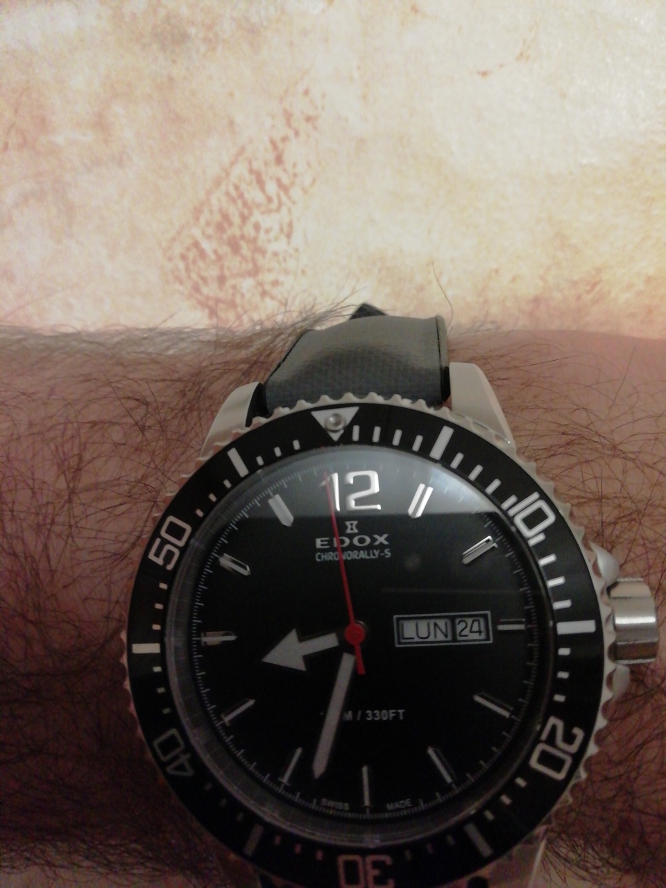

Всем привет, поиск ничего не дал, делаю плпытку спросить тут. Edox 84300 дни недели на французском языке, есть какой то вариант исправить или как то заменить на русский?

Сообщение от Saksanoid Посмотреть сообщение
Edox 84300
Калибр ЕТА 955.132
думаю, в нормальных мастерских можно найти или заказать диск дня недели с переустановкой.
разместите вопрос в ветке ремонта, может найдутся сами кто поможет,
http://forum.watch.ru/forumdisplay.php?f=14
иначе обзванивайте московские мастерские
http://forum.watch.ru/forumdisplay.php?f=85
ну и фотку скиньте, а то может у вас и не эдокс вовсе и чинить особо нечего.

Сообщение от ultarior Посмотреть сообщение
Калибр ЕТА 955.132
Просто мысли вслух: а не может такого быть, что на этом калибре день недели на диске и на французском и на английском. Только на английском день недели появляется в промежутке приблизительно с 1:00 до 3:00 ночи, а пользователь еще об этом не знает.

Сообщение от zorkiy sov Посмотреть сообщение
Нет, там полные имена дней хороводом и календарь с мгновенным переключением:
Это Вы я так понимаю приложили фото ЕТА 955.132? Но изначально был запрос о Edox 84300. А в нем, если гугл не обманывает, компоновка день недели/дата такая же как на ETA 2836. Так что ultarior сказал правильно, что без реального фото пациента идентифицировать калибр не получится.

Пробую выложить пациента
Есть у меня один телефончик часовщика в Москве, может подскажете сколько такая процедура может стоить?

В таком случае просто вручную листайте день недели, пока после французского не переключится на английский. Затем будет переключать только на английский... По всей видимости при установке нужного языка переключает через один...

На английский перевел, но хотелось бы на русский перевести. Спасибо за помощ.
