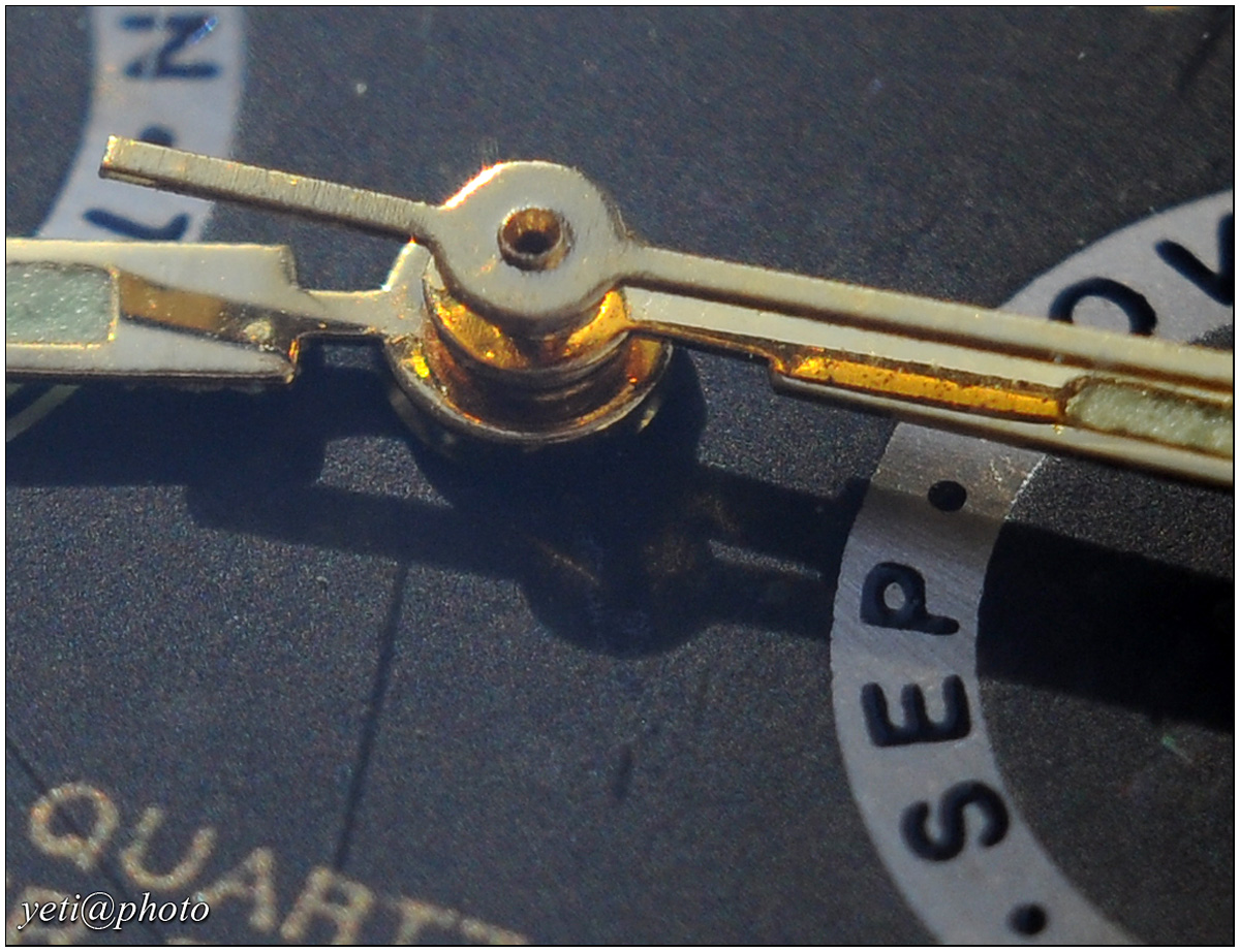

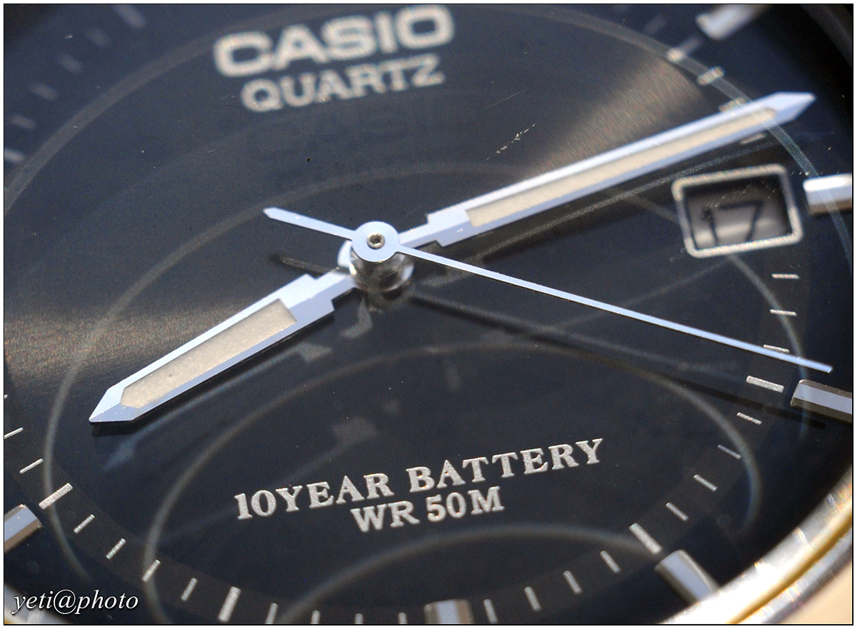

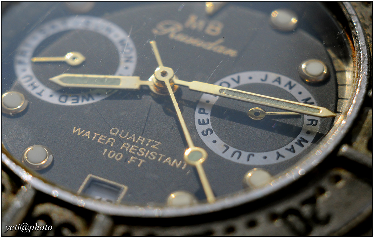

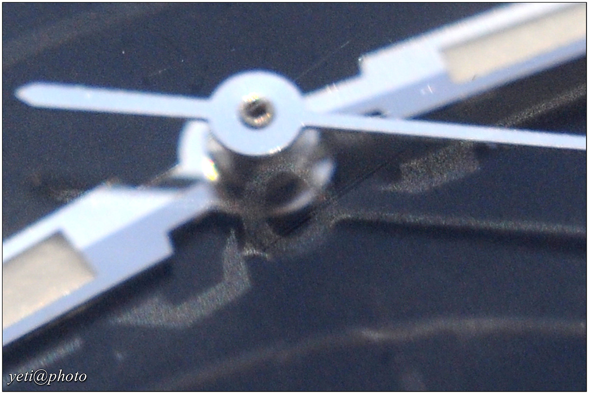

У меня вот тоже вопросик имеется. Давно уже заметил на своих Casio MTP-1219 на внутренней поверхности стекла какой-то еле видимый налет. В обычной обстановке он себя практически никак не проявляет. Но вот на ярком солнце под острым углом на внутренней поверхности стекла четко видно вторичное отражение стрелок из-за рассеивания света на этом самом налете. Также от внутренней боковой поверхности корпуса на стекле получаются такие эллипсиоидные световые блики. Часы с покупки ни разу не вскрывались. В воде хоть и "купались", но не протекали. Да и влага бы не конденсировалась на стекле постоянно, даже в самую жаркую погоду.
Для сравнения вот фото стареньких моих 20-летних "Rusudan". Их я многократно разбирал и сам чистил стекло от осыпавшегося со стрелок люминофора. На этих часах никаких вторичных отражений стрелок нет.
Кто-то сталкивался с подобным налетом на стекле изнутри? Есть предположения о его природе? Косяк сборки (грязное стекло), испарение из батарейки??
Разбирать часы из-за этого налета не хочется, все же батарейка там на 10 лет и герметика часов хорошая. Не хочется нарушать. Но и осознание несовершенства дивайса тоже напрягает, особенно на ярком дневном свету...
