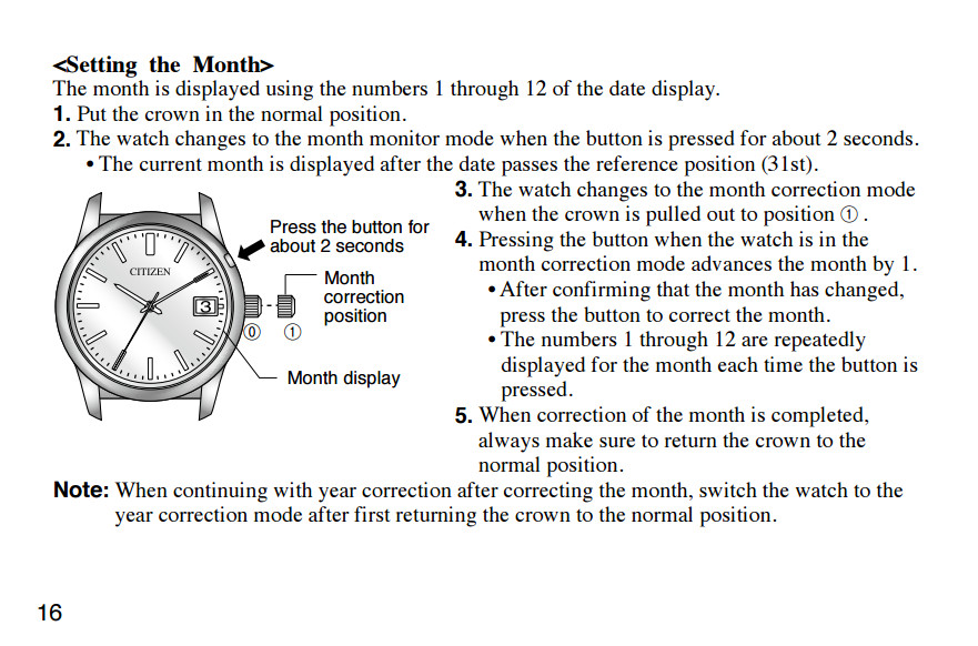

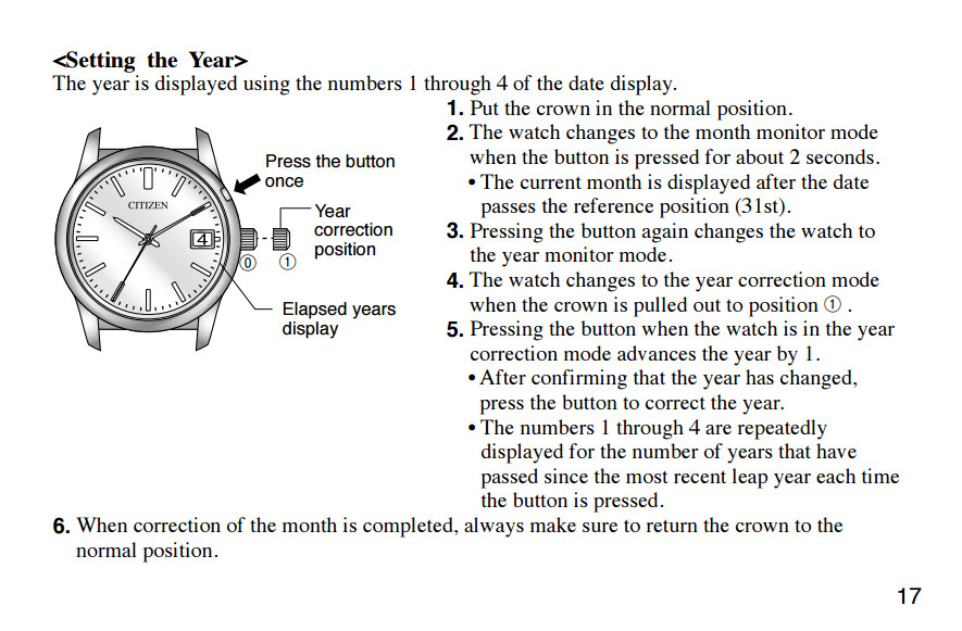

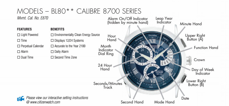

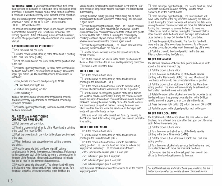

чтобы не быть голословным - скрин настройки вечника на калибре ситизен 8700. как видно - никаких чудес, ставим точку опоры в виде смещения от високосного года и месяц. далее даты щёлкаются относительно месяца, дни недели и вовсе по порядку железобетон.
Тут - есть индикатор месяцев. Вопросов нет.

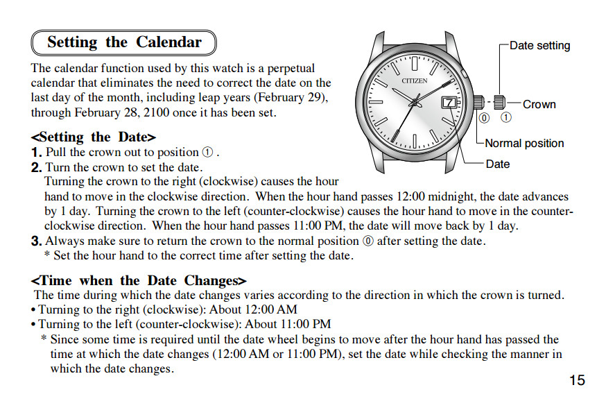

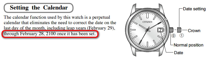

(из манала по хреномастеру, калибра A660)
да и как её прошивать, а вдруг часы не продадутся до разряда аккумулятора? часы в рефурбиш штоль? дофига телодвижений
