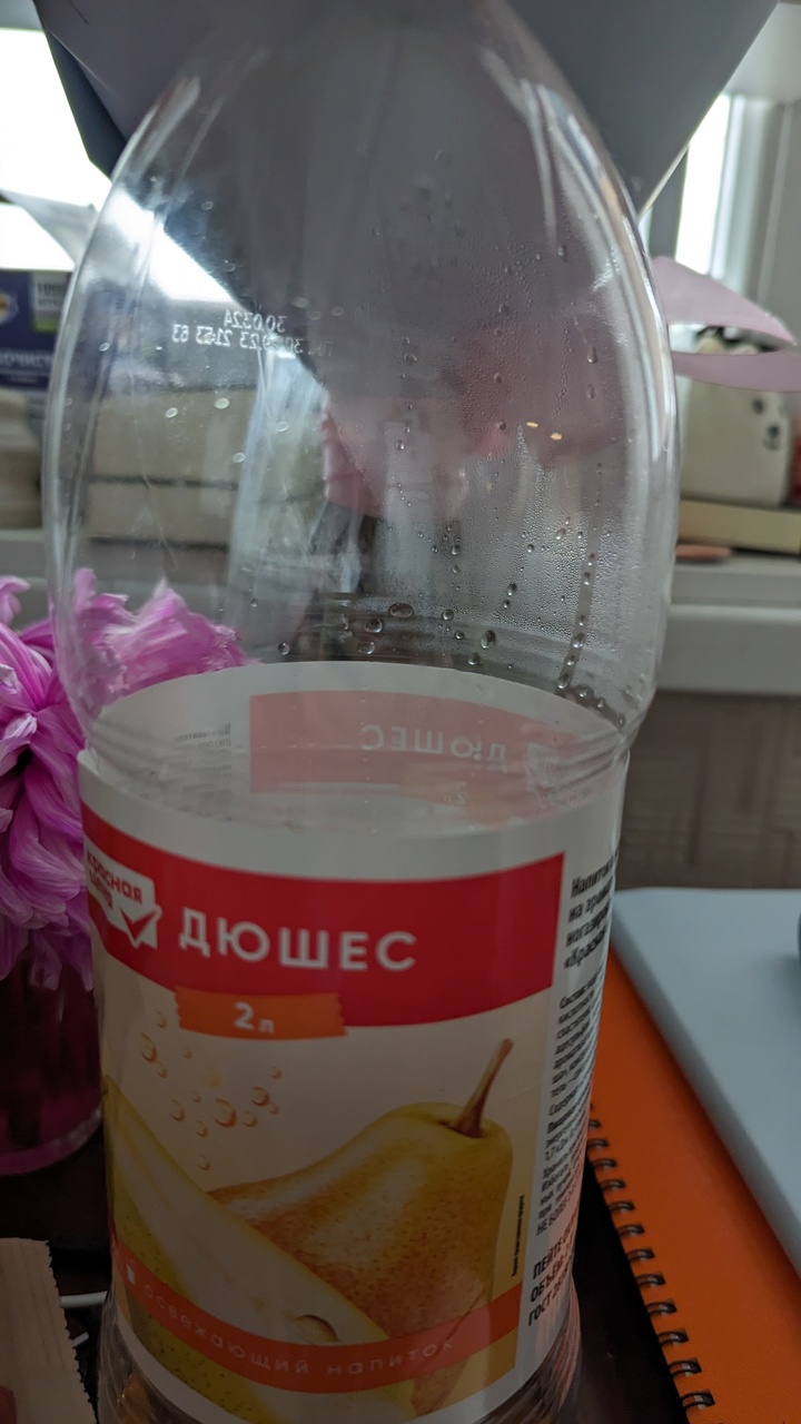

Сообщение от rx5670 Посмотреть сообщение
Вопрос: роса в банке выпадет? Спасибо!
Почти пустая бутылка лимонада, стоит напротив балконной двери (балкон не утеплён, не отапливаем), открытой на щелевое проветривание

Сообщение от ultarior Посмотреть сообщение
А почему не фото чайника с водой??
Из 4х пунктов - хорошо, если только один выполнен.
