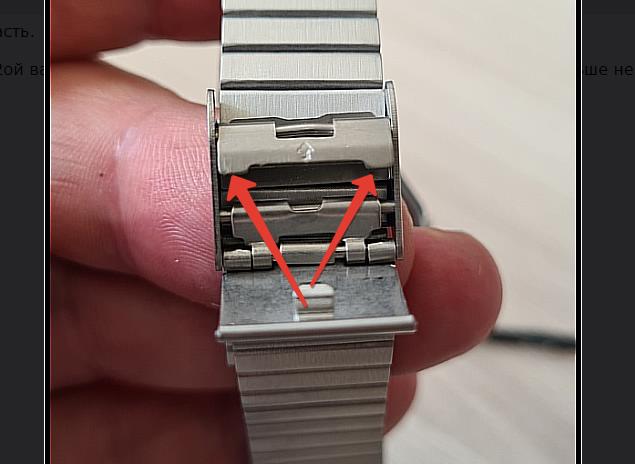

Как правильно закрепить ответную часть застежки на браслете? Должна ли она защелкиваться на металическом брасслете через силу"?
Указанные стрелками выступы должны попасть в щель между звеньями браслета. Тогда всё легко зафиксируется и не будет сползать

я на силу прожимал и мимо выемок такую застёжку,
но ощущения неприятные и ненатуральные, стараюсь так не делать без крайней и острой необходимости
