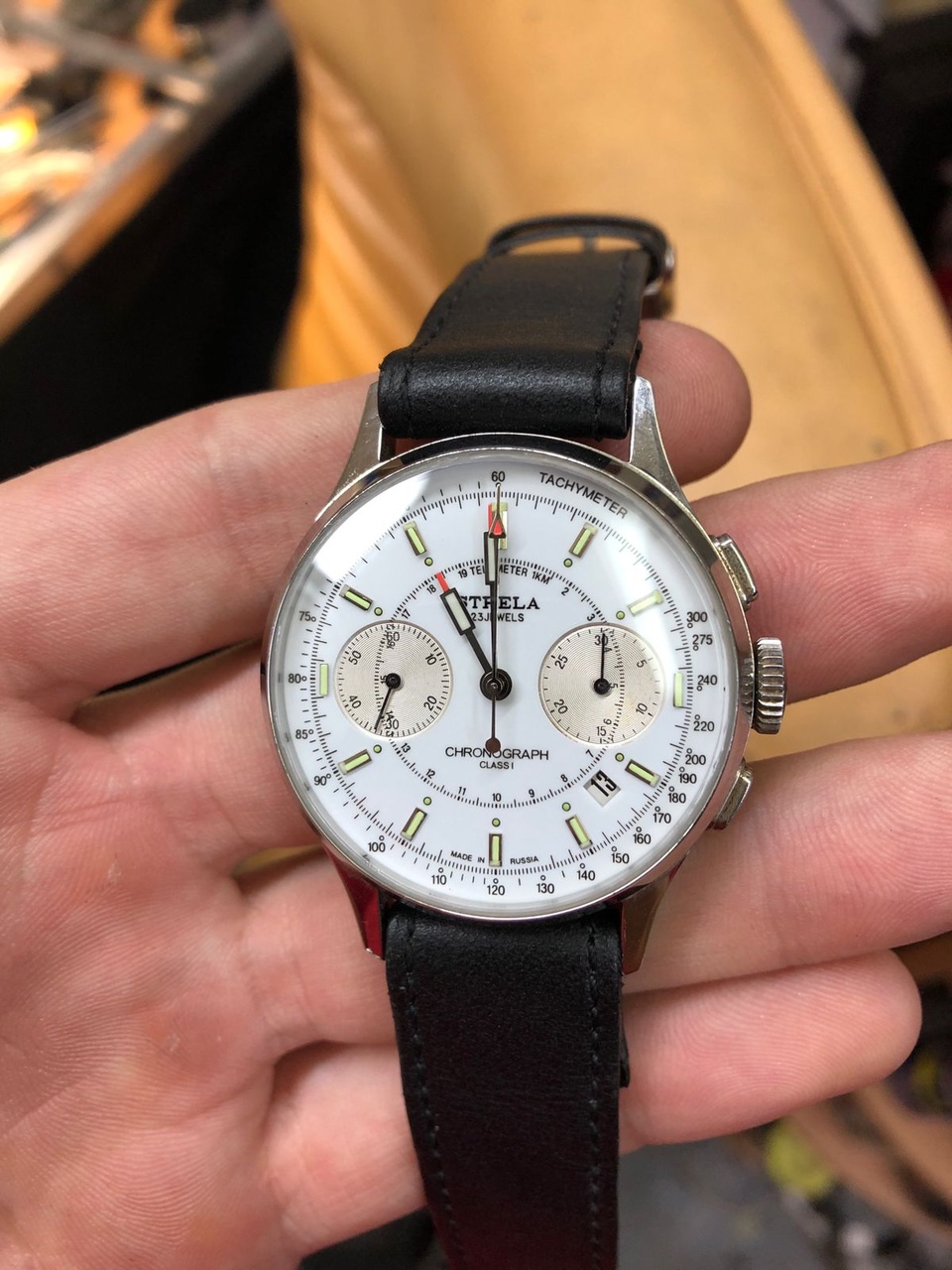

Сегодня так пазл сложился. Спасибо форумчанину Ru vk за интересные безели!

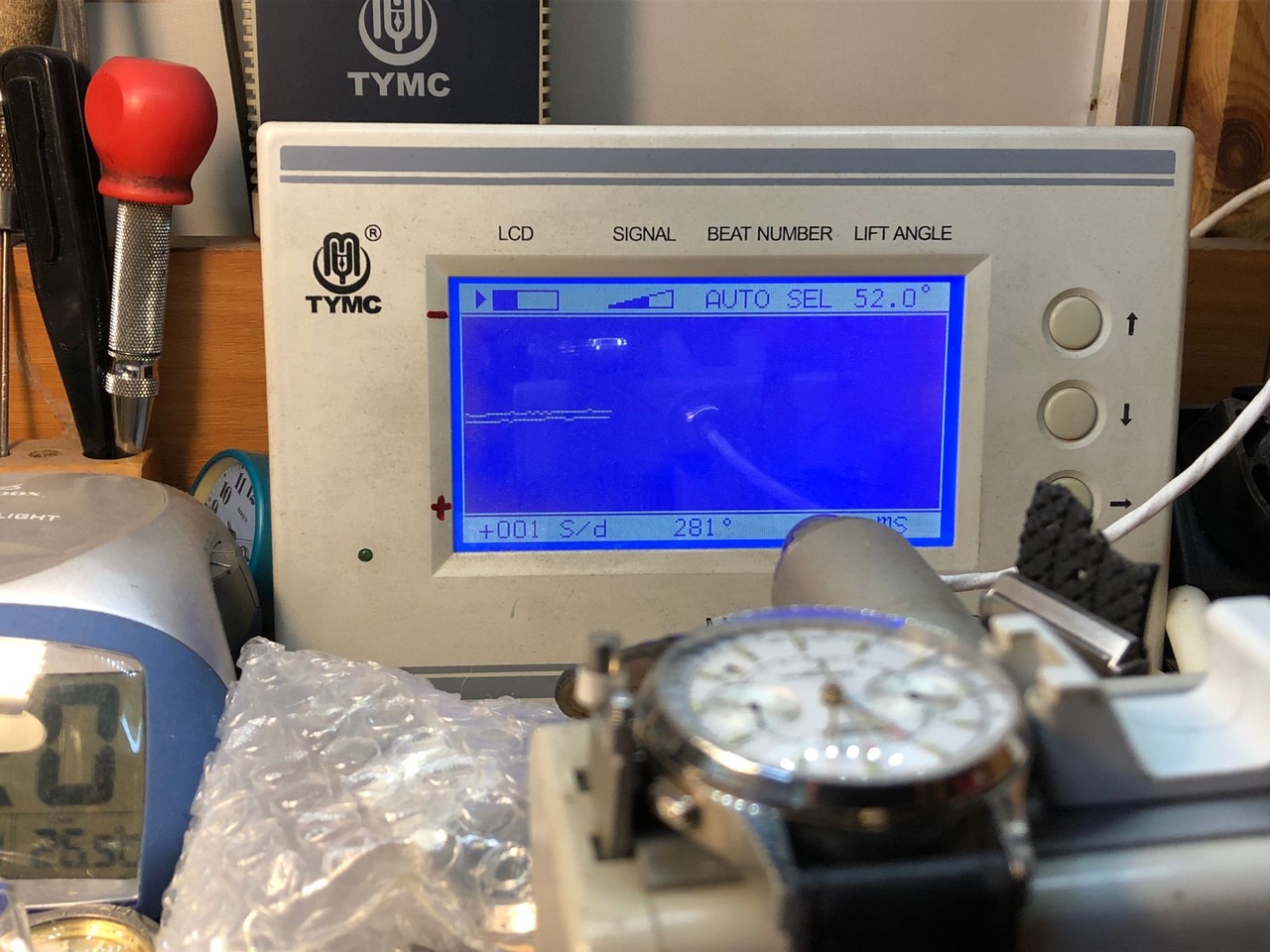

3133 очень точный механизм. После 20 лет абусса* без обслуживания +01 секунду в сутки держит с приемлимой амплитудой.
* абуссом или абуссингом в ножевом сообществе называют особо жёсткий режим эксплуатации, который выдерживают ножи-ломики Джерри Буссе с пожизненной гарантией из азотированной эвтектоидной стали INFI
