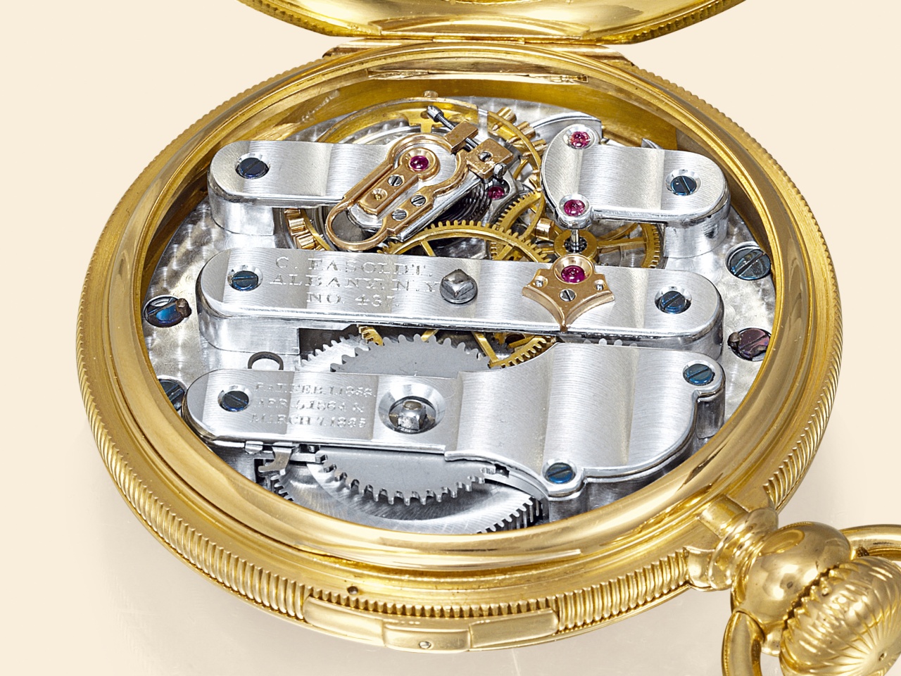

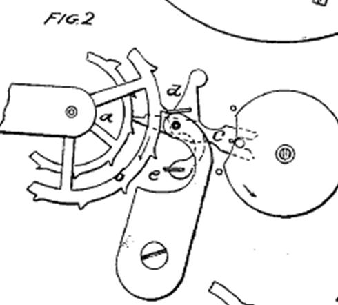

Ничего нового в коаксиальному спуску не было еще с середины девятнадцатого века. Спуск изобрел мастер часовщик Charles Fasoldt и запатентовал его в 1864 и 1865 году. Дэниелс доработал механизм и продал его Омеги. Омега не следовала его указаниям, таким образом последствия и довольно много итераций по исправлению ошибок, к сожалению нет успешных.
Омега не хотели изготовить спусковое колесо из золота и повысили число вибрации против советов Дэниелса. Теперь ними надо смазывать спуск, который не надо смазывать, если они желаю чтобы часы работать вообще.
Если Омега слушали или читали патентных документов, они бы сделали часы, которые были бы так точно, как одна секунда в год (или лучше).
