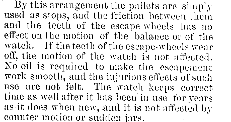

Добрый день, еще раз!
Для тех который не владею с английского языка попытался перевести что написал изобретатель Charles Fasoldt 1865 года о своему коаксиальному спуску:
"По этой системе паллеты просто используются в качестве остановки, и трение между ними и зубов спускового колеса не влияет на движение балансе или работе часов. Если зубы спускового колеса изнашивается, движение часы не влияет. Никакого масла не требуется для смазать спуск чтобы работать гладко, и вредные последствия такого использования не ощущается.
Часы сохраняет правильное время, а после того, как были в использовании в течение многих лет, как это происходит когда часы бывают новым, даже ни контр движение самого часы не влияет на правильное движении балансе, даже ни внезапной ударов."
С уважением
Душан

Очень познавательно по ходу Fasoldt, но хода только внешне похожи, это совсем другой ход. Я думаю, что Дэниэлс сделал свой спуск, хотя и имел в виду спуск Фасолта. Прежде всего, у коаксиала есть прямая передача импульса в одном направлении от колеса на палету баланса - то есть спуск приближен к хронометровому.
У спуска Фасолта конец вилки как у анкерного спуска - баланс работает лишь с вилкой, не с колесом. Поэтому, Дениэлс не столько доработал ход, сколько сделал свой ход, совместив достоинства имеющихся ходов. Если проследить историю развития спусков, то она вся и состоит из композиции удачных решений.

Я не попытаю спорить работе Дэниелса, он немало сделал для разработки рабочего спуска. Доработал или усовершенствовал или изобретал, слово не так важно, взяло Дэниелсу несколько попыток запатентовать спуск, два раза ему было отказано из-за сходства с тремя другими патентами, один из них был спуск Фасольдтa. Дэниелс сам писал о спуску Фасольдтa еще в 1965 году.
Что касается работы спуска Дэниелса без участия смазки то есть совсем ясно, но зачем Омега учит часовщиков как смазывать спуск 2500 (использованием микроскопа с увеличением от пятьдесят крат) если спуск может работать без смазки?
