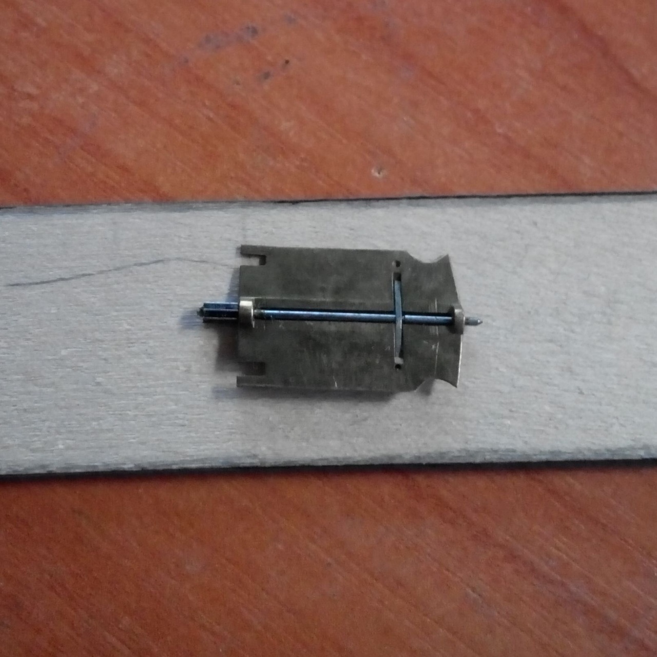

Нет футляра и нет ключа, просто часы и всё, не пробовал ничего крутить. Весу в них 2 кило, высота без ножек и ручки - 13 см, лицевая сторона 9,5 см, боковая сторона - 7,5, с ножками и ручкой высота 18 см. Внутри выпала откуда- то хренька(фото)

Сообщение от Dronelektron Посмотреть сообщение
У хреньки сломана ось. Это плохо. Остальные оси , шестерни целые ?

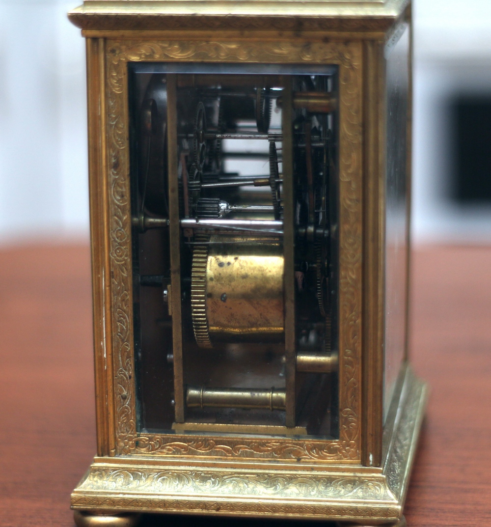

Судя по тому, что видно через стёкла- всё целое.

Сообщение от clock1 Посмотреть сообщение
Нет , не все. Все гораздо хуже, и мне даже показалось , что там пайка.
За много их не продать, однозначно.
