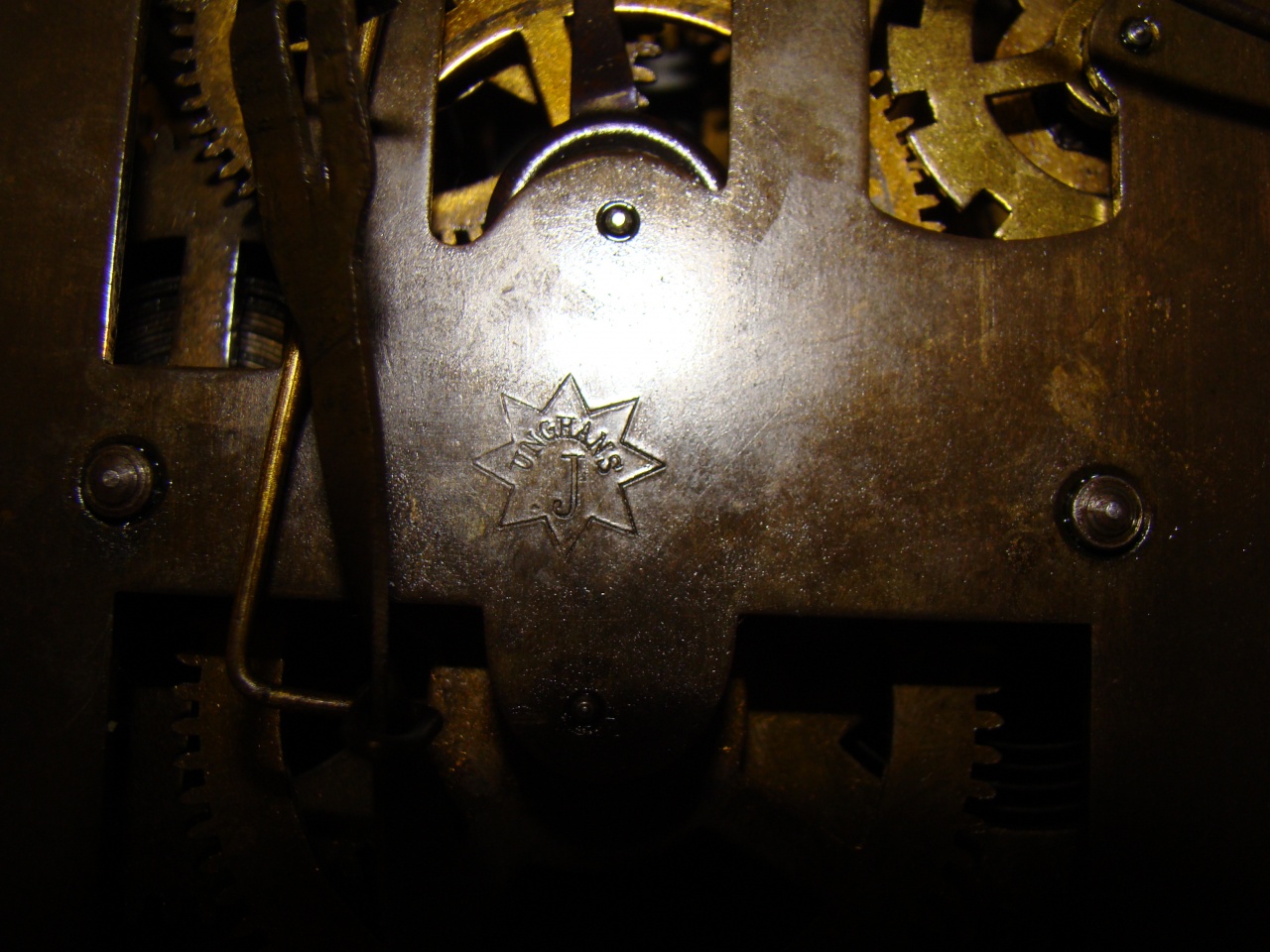

Добрый день!
Приятные часики будильникового типа (и невысокой цены). Вероятно, Junghans и тп. Внимательно смотрите на состояние гребенки музыкального барабана - часто бывают с выломанными зубами.
С ув,
Олег
Музей "Русские часы"
https://vk.com/russianclocks

Штифты на барабане бывают гнутые, тоже нужно посмотреть.

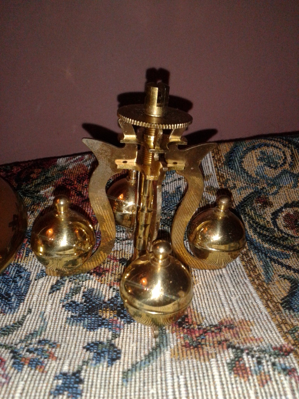

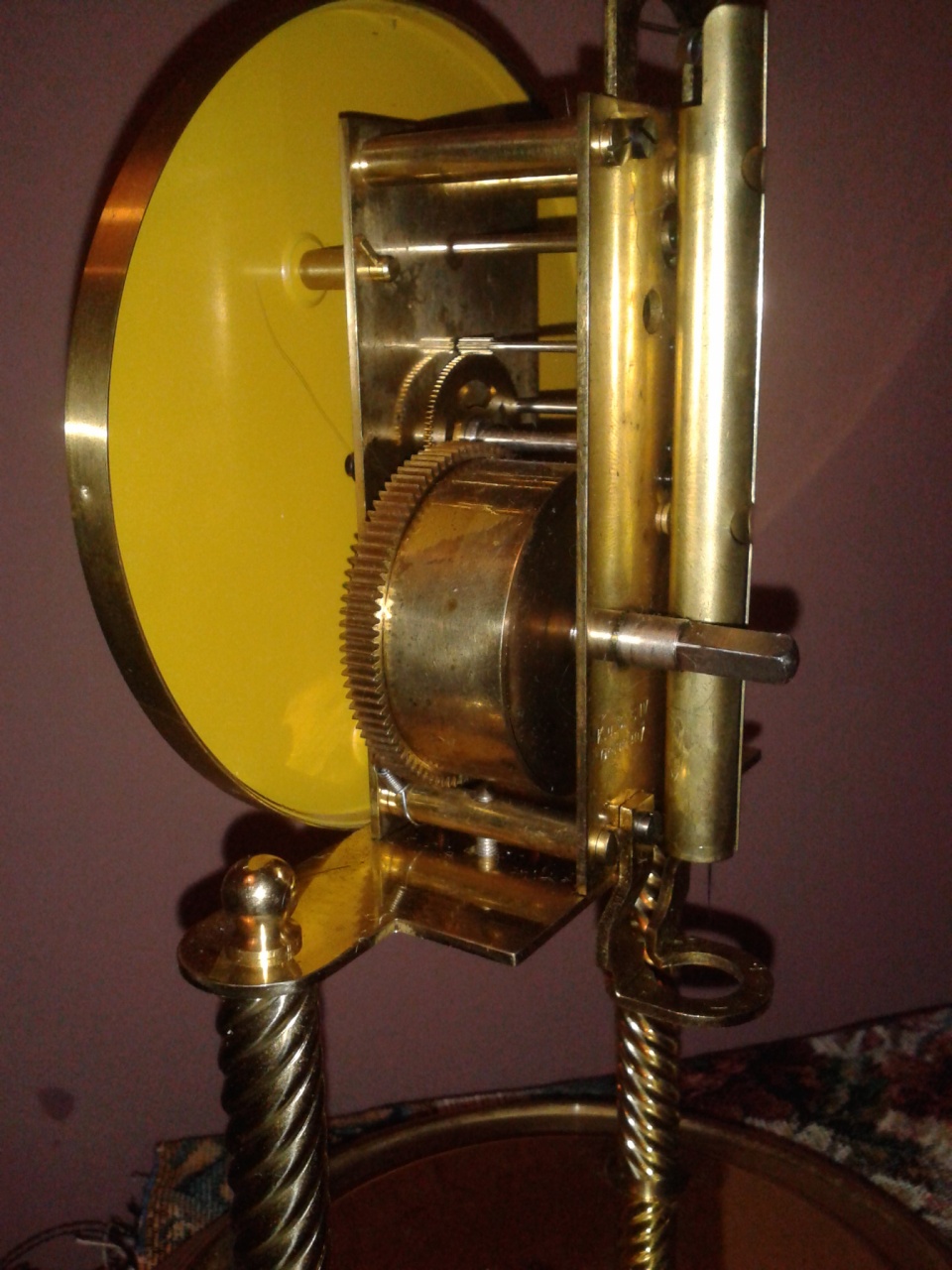

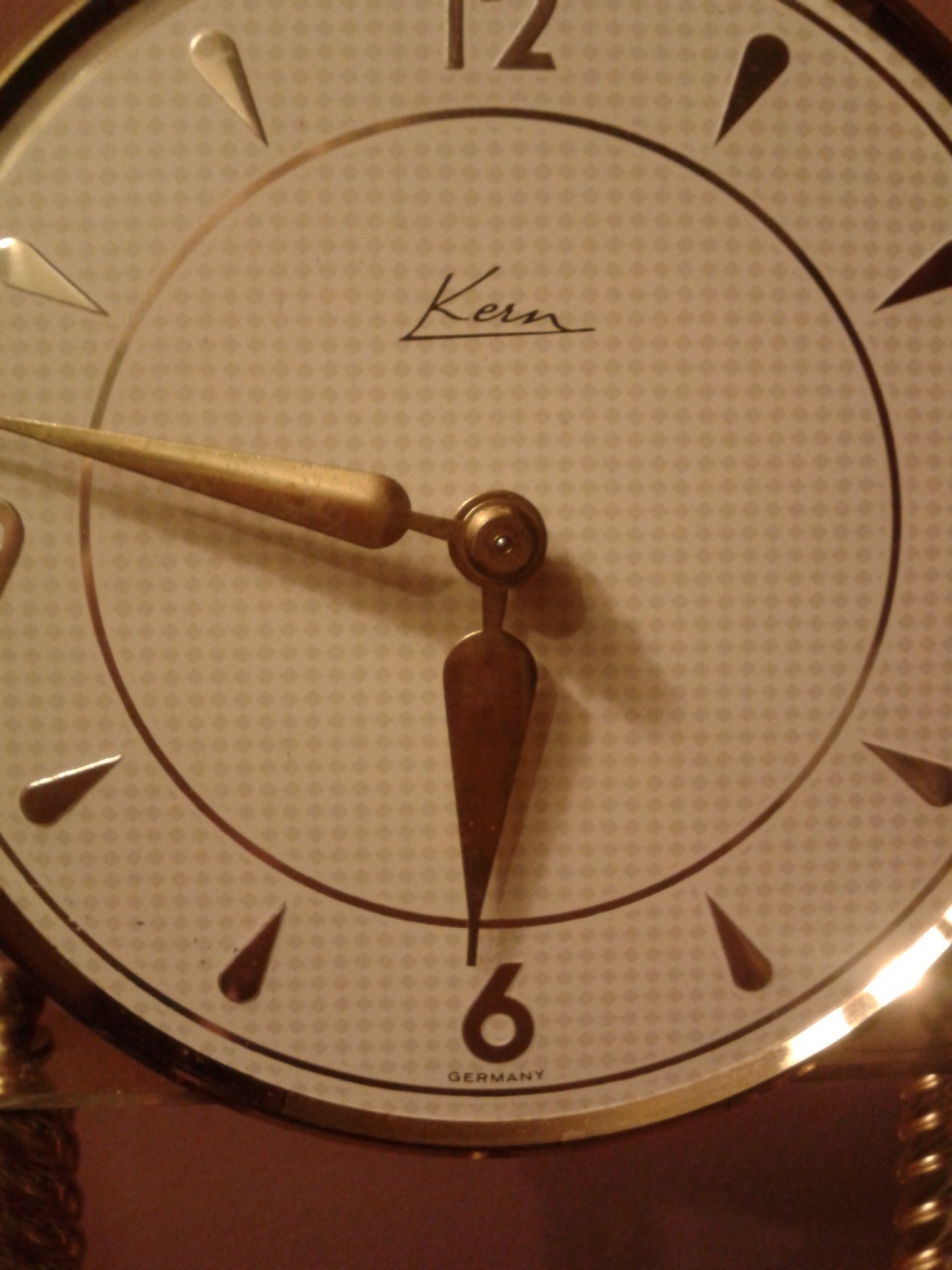

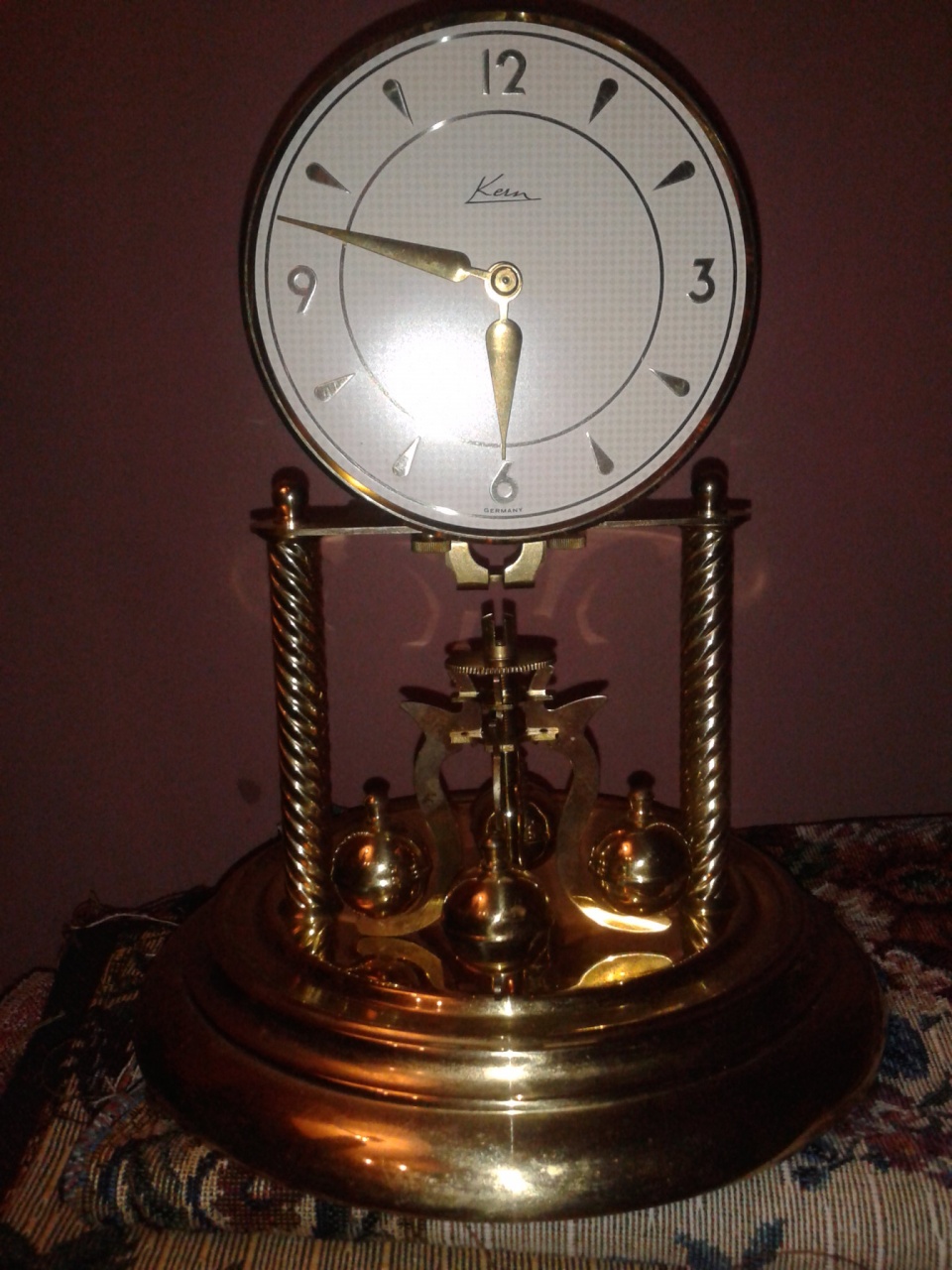

Здравствуйте уважаемые форумчане
Помогите пожалуйста оценить часы
Правда они в разобраном виде, но думаю для знатоков это не проблема
Kern (Germany) как я поняла это называется "годовики"
Стекляная колба разбилась при переезде
На обратной стороне гравировка K.u.S. - S IV Germany
ID:	1236607   Нажмите на изображение для увеличения
ID:	1236608   Нажмите на изображение для увеличения
ID:	1236609   Нажмите на изображение для увеличения

Не в разобранном, а в сломанном: не видно торсиона, а без него это не часы.

Добрый день!На ebay в настоящий момент продается аналогичный Керн за 15 ам. рублей.Я думаю,что цена изменится незначительно.Чтобы отремонтировать ваши часы,нужны колба,торсион и нижний блок для подвески маятника.Что выгоднее,я думаю,вы решите сами.

торсион вроде просматривается, нет нижней оправки для навешивания маятника
самая большая проблема - колба

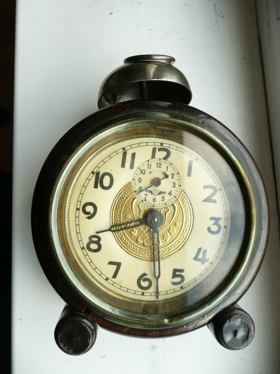

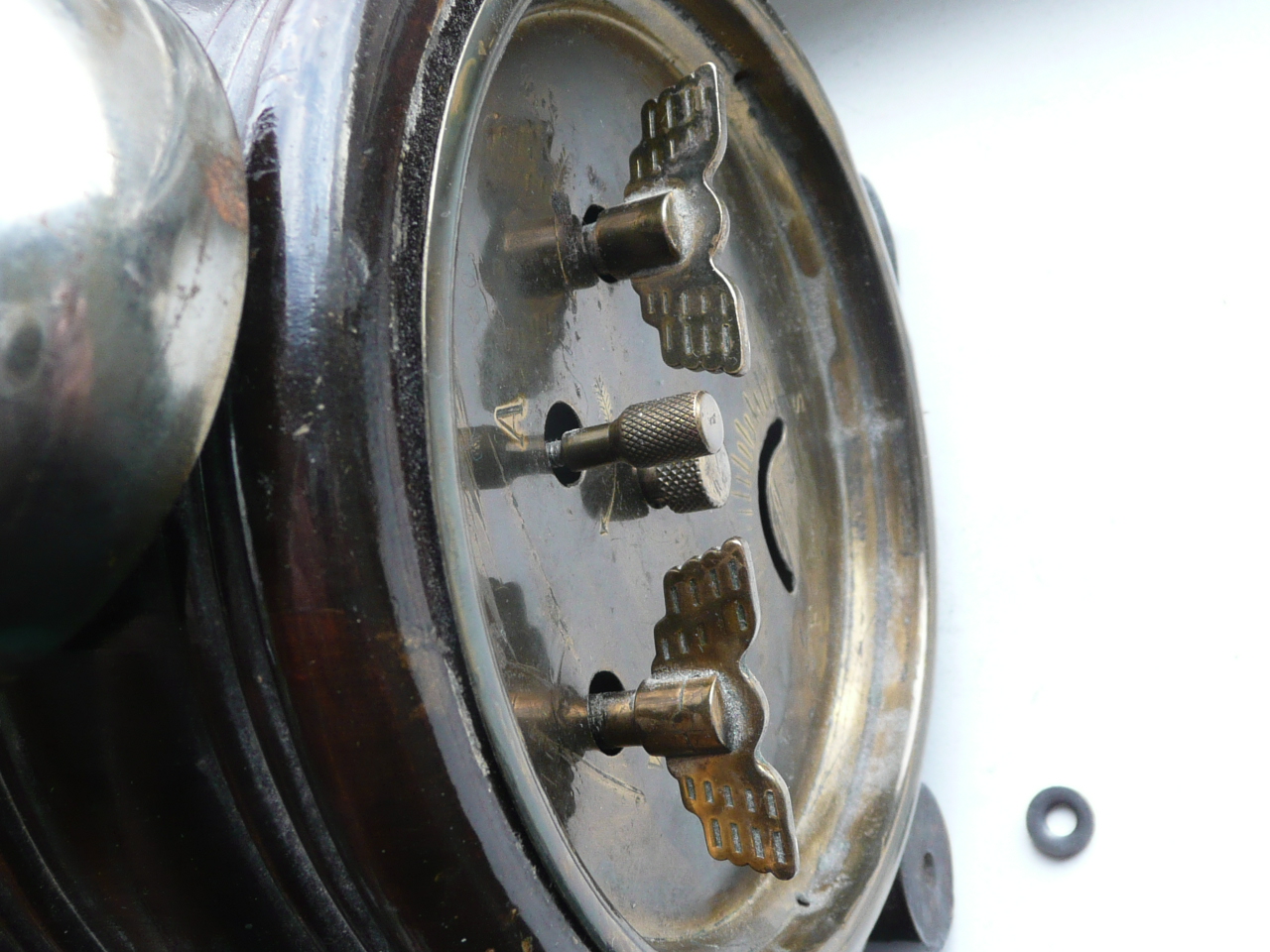

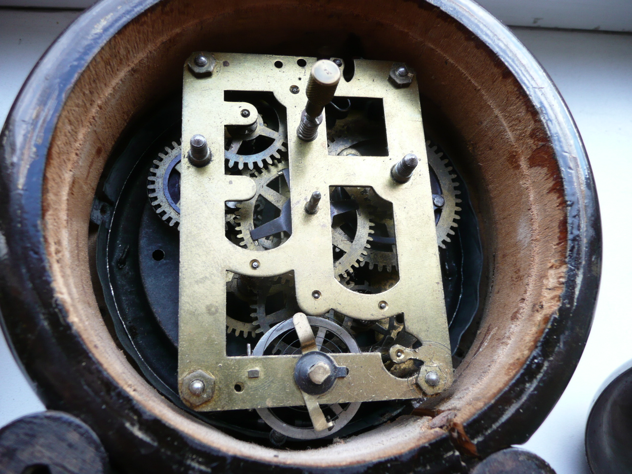

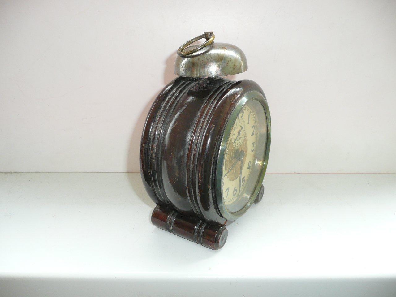

Интересный будильник на оценку
Помогите пожалуйста оценить будильник. Похоже на Германию времен ВОВ Заранее Спасибо.
ID:	1238753   Нажмите на изображение для увеличения
ID:	1238754   Нажмите на изображение для увеличения
ID:	1238755   Нажмите на изображение для увеличения
ID:	1238759   Нажмите на изображение для увеличения
ID:	1238763   Нажмите на изображение для увеличения

Сообщение от Fartovii Посмотреть сообщение
Да, действительно Германия.
Но не времён войны, немного раньше.
Клеймо зарегистрировано в 1925 году.
Будильник мог быть изготовлен во второй половине 20-х, - 30-е годы.
С уважением.
С.Д.

Орлы на немецких часах появились ГОРАЗДО раньше появления Третьего рейха...
