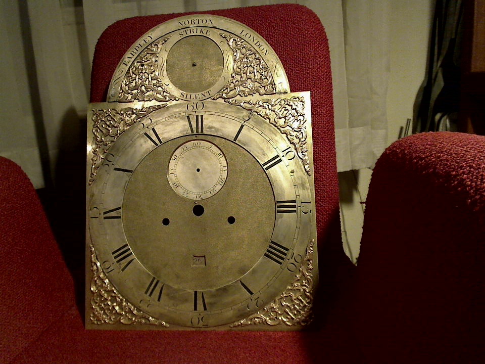

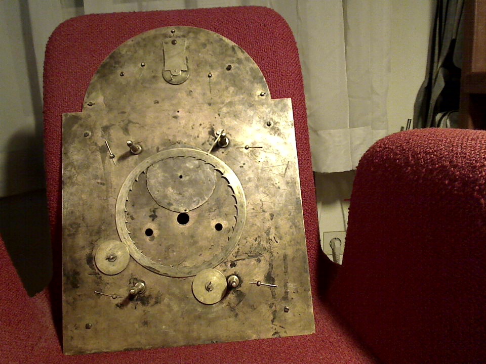

Действительно Олег красота, эти господа задали тон на века - перепрыгнуть планку сложно, учитывая технологии тех лет - потрясает...
Помытый цифирь. Серебрение утрачено.

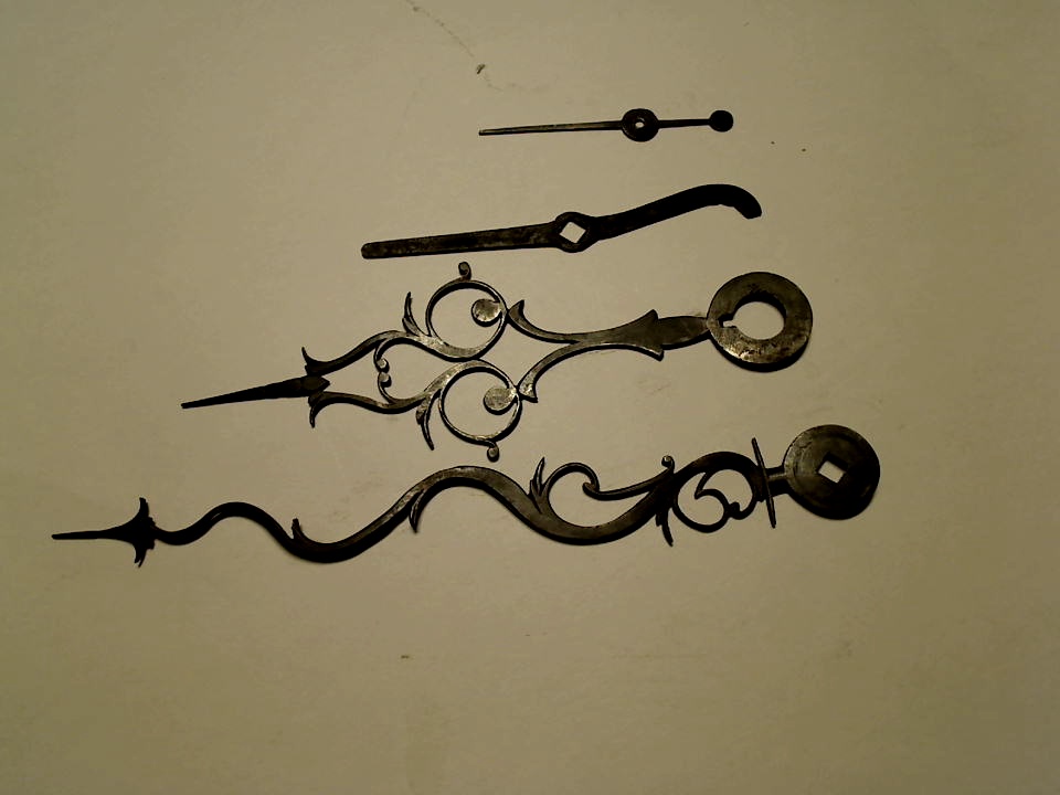

Стрелы - часовая и минутная родные, секундная была эта приклеена гумирабиком к гвоздю... клюшка для гольфа не внушает доверия - грубовата, хоть форма выдержана.
Ищется секундная не от Беккера - может у кого нибудь есть?

Рычажок Strike/Silent, вероятнее всего, оригинальный. Я видел тысячи разных дизайнов, практически на каждых часах, где есть эта функция, он свой, непохожий на другие.
Ну что, теперь нужно серебрить кольца )))) Снимать часовое и верхнее кольца, плюс вот та дуга сверху с гравировкой "Нортон" тоже должна сниматься, тоже была серебреной.
Очень дельные и полезные, на мой взгляд, советы по самому процессу подготовки деталей к серебрению хорошо описаны вот тут (ты по-английски, как, разумеешь?):
http://www.davewestclocks.co.uk/silv...lock_dials.htm
(Кстати, этот же мужик еще немного тем по ремонту часов очень доступно написал, тебе наверняка будет интересно почитать: http://www.davewestclocks.co.uk/inde...s.and.tips.htm)
По поводу реактивов для серебрения, есть вот такая мега-супер статья:
http://www.helpmaste.ru/artcl-serebrenie_met.html
Ну, а если по научному делать, то по этой методе: http://www.anytech.narod.ru/Chem-Ag.htm. Только где его, нитрит серебра этот, сейчас достать? Вроде как говорят, можно еще купить вот тут: www.chimmed.ru.
С ув,
Олег.

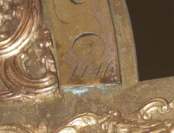

Разглядел цифры

Идут на сухую в "тестовом режиме обычно суки" Завтра буду смазывать.
По поводу серебрения - надо согласовывать с хозяином. Пока о цене тишина - думает, на Шру Балоганова не похож...

Сообщение от sergoki Посмотреть сообщение
Разглядел цифры
Известно, что Нортон нумеровал свои часы. Но наврятли к 60-м годам он успел бы изготовить больше тысячи экземпляров. Очередная загадка )))
Часы выглядят потрясно! Но серебрить надо. Все-таки в данной ситуации это не просто уместно, но требуется для возвращения оригинального вида.

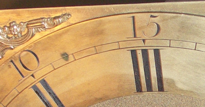

Ещё внимательней рассматривал все цифры - единицы на календаре, секундном и часовом циферблате начертания с палочками на верху и внизу...

Что же тогда это - второй квартал? ))) Или непрорисованный гравером символ №...

Сообщение от Oled Посмотреть сообщение
В одном комке стоят, по моему тоже Нортон - посмотрю...

Судя по всему, это все-таки серийный номер. Вот у этих часов, которые мы находили выпущенными примерно в тот же период времени, номер 1276, написан точно также, в арке после имени. Остается только позавидовать трудолюбию г-на Нортона, похоже, клепал часы только так ))))
