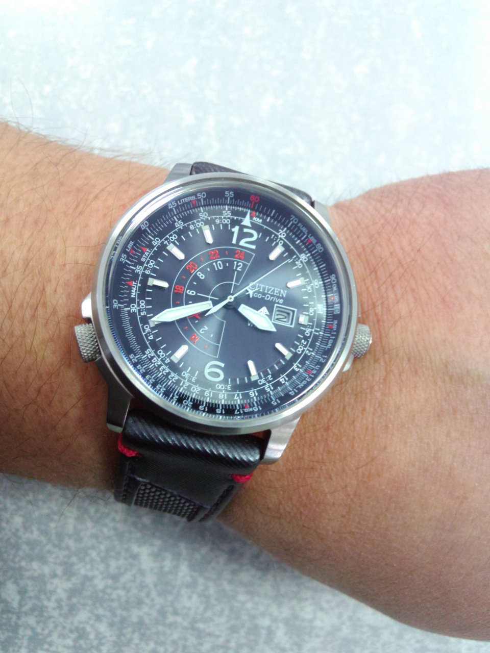

Два месяца - секунда в секунду! Доволен,более чем. Не ожидал такой точности.
