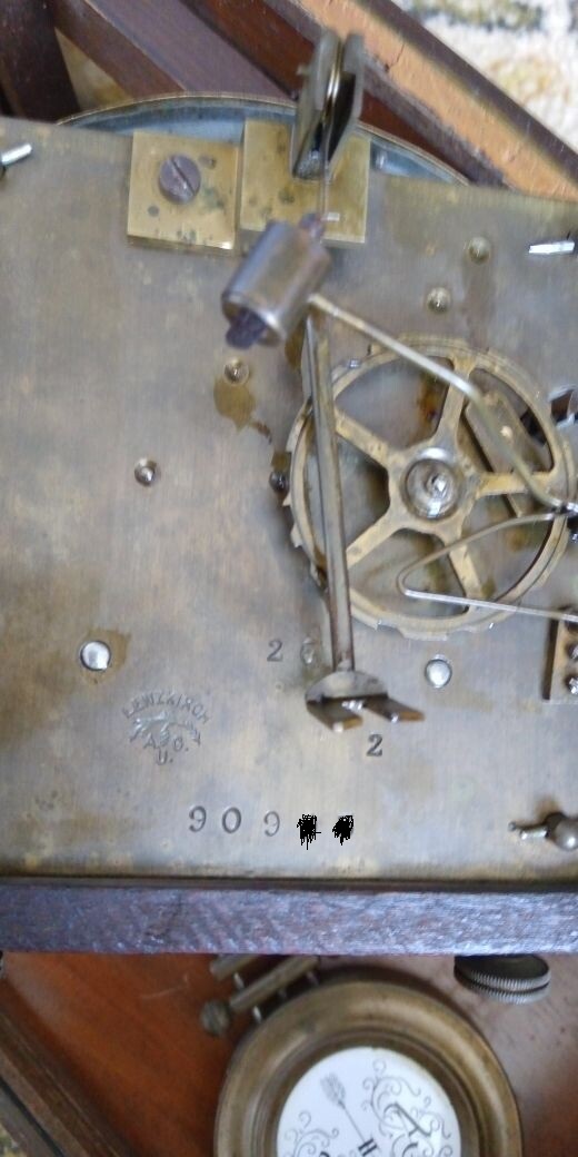

Чтоб не гадать , покажите фото задней платины меха, где номер и клеймо.

Как Добавить Фото в Ответ ???
Вот !!!

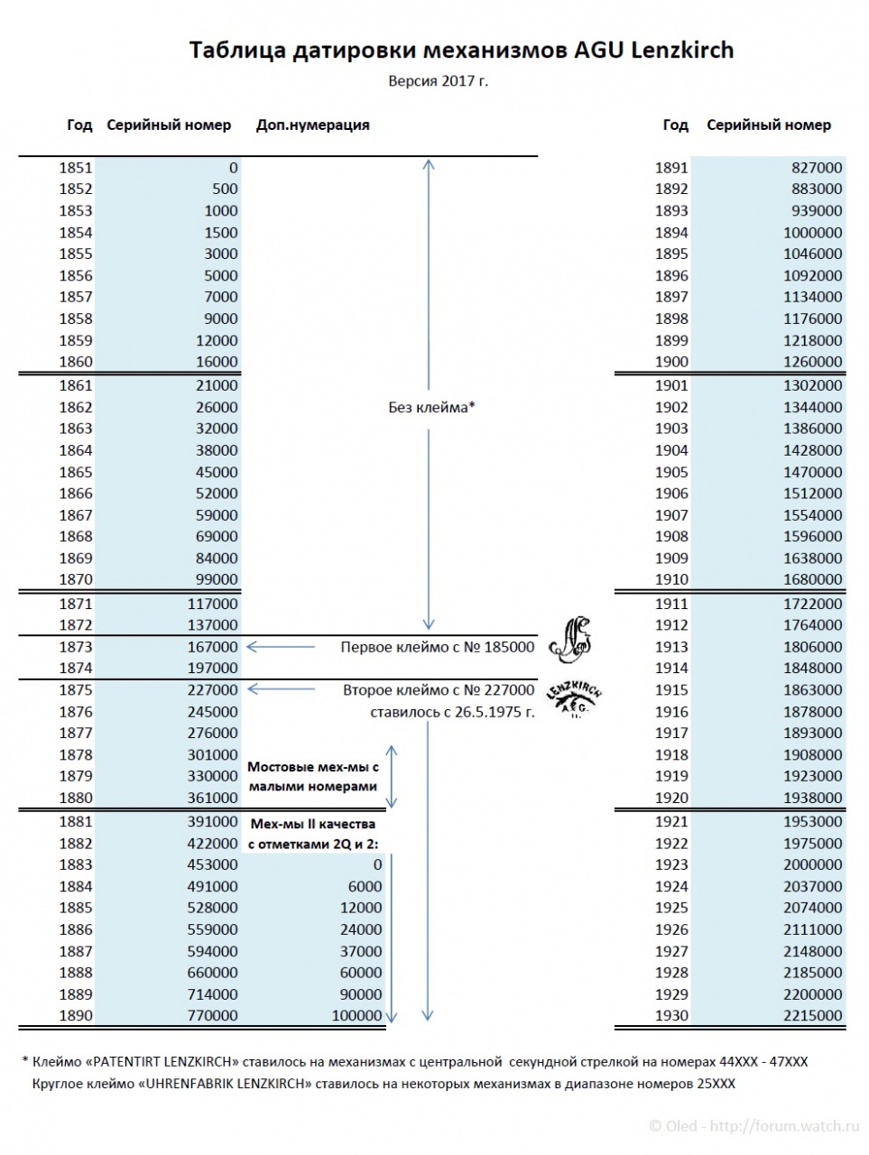

Ура, фото добавилось. На нём видно, что механизм 2-го класса качества. Смотрим в известной таблице нумерцию этих механизмов, и видим, что да, 1890 год. И никаких восклицательных знаков.

Так Проясняется . а что значит 26?

У вас мех второго качества (2- двойка есть на платине) и номер в 90000 соответствует ~1890году. А в 1864 мехи имели совсем другой вид и мехов второго качества тогда еще не было.

И ещё что то непонятно по этой Таблице с номером 227000 с вторым клеймом ставилось с 1975г и тут же приведён год другой ))) Или я что то не пойму ! Извините Новичка

26- тип меха ~ 42см маятник и 26зубов на анкерном (ходовом ) колесе.

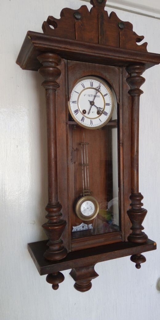

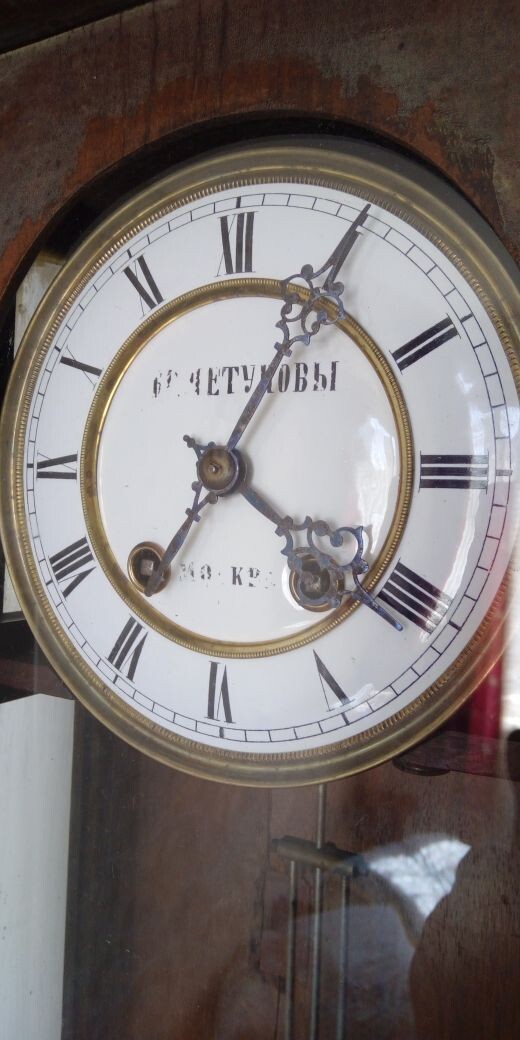

Часы Ходят ! Бой Работает ! Корпус требует Реставрации
ID:	2993017   Нажмите на изображение для увеличения
