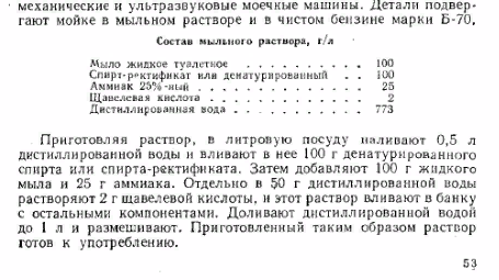

Спасибо!!
Ну я впервые в руки взял механизм ....
?Раствор Харитончука? :

Состав из книги Харитончука -это другое дело , этот состав для того и предназначен.
Но бумажный циферблат в нем мыть тоже не надо.
И если собрались что то делать , то делайте как можно лутше -все равно какие-то недочеты будут в первый раз, но из за ваших стараний будет более-менее нормально.
Мех помыть в бензине Калоша, разобрать до винтика, пружины вынять с барабанов и промыть еще раз в бензине , после, промыть в моющем растворе. Пересмотреть все детали, нащет дефектов. Устранить дефекты или заменить на новые или без дефектные детали и собрать мех. Смазав его соответствующими маслами.

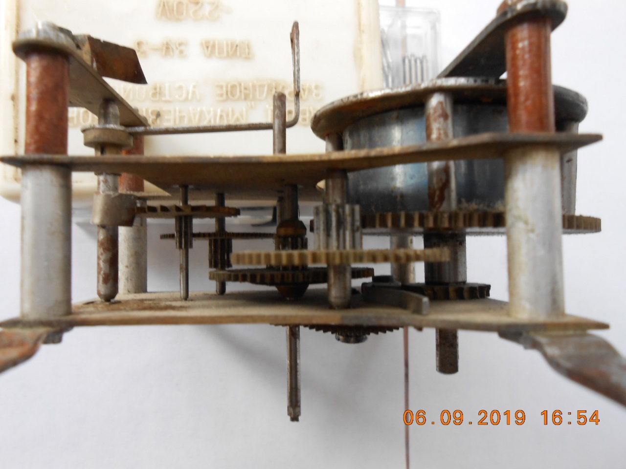

Добрый день ув. форумчане. Лет 35 лежит у меня ( в барахле ) вот такой механизм но я не знаю от каких это часов. Не подскажите? Спасибо.

Это клеймо есть в Микролиск - Erste Uhren-Produktionsgenossenschaft Halle

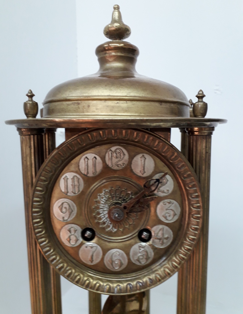

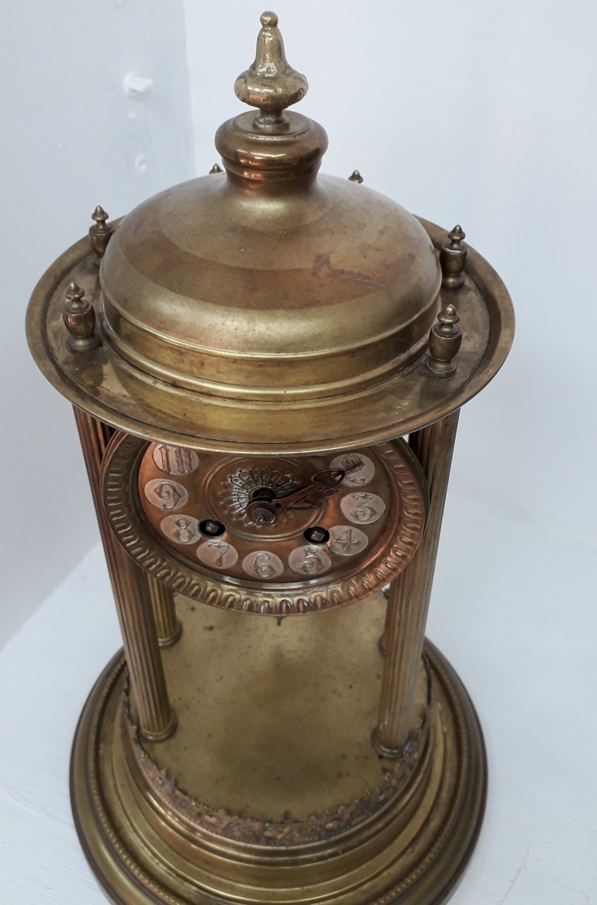

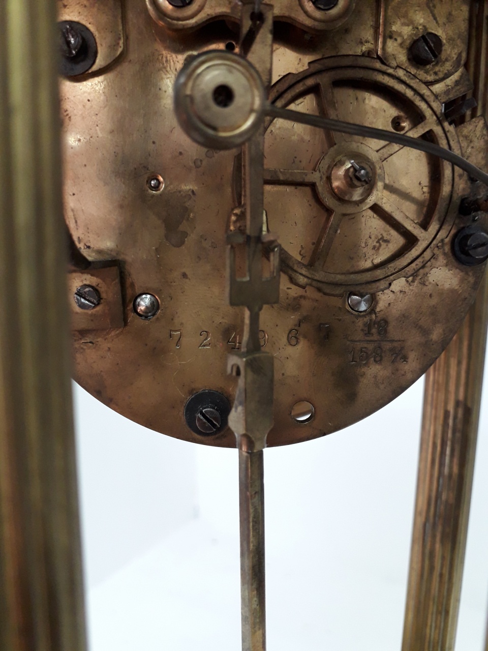

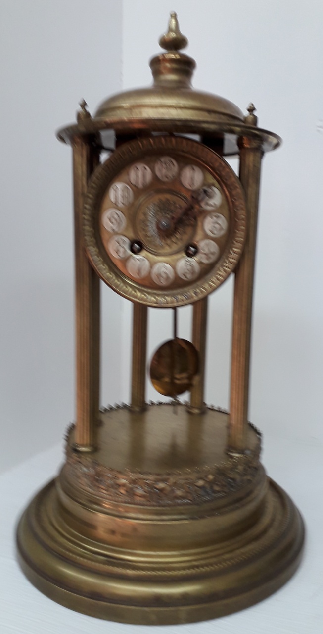

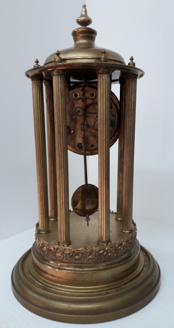

Часы каминные настольные.
Приветствую. Помогите определить и оценить часы.
