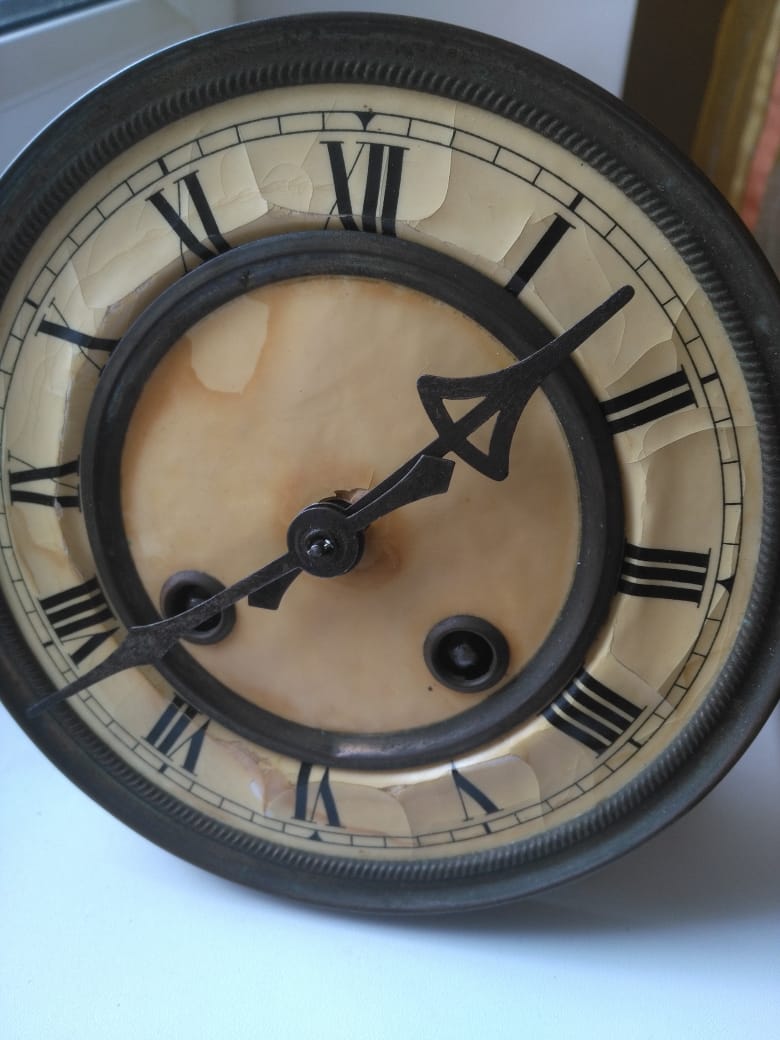

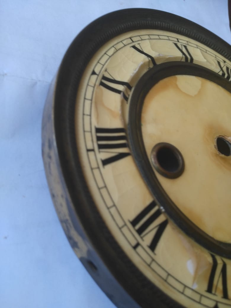

Не по теме.... а как толковее мыть механизмы и чистить стрелки?
А как циферблат? он как будто бумажный с лаком

У вас целулоидный циферблат. Пока вообще не трогайте его. Это надо много навыка, что бы помыть его. Я лично даже не знаю. Можно чуть мыльцем но не более.И то практически сухим тампоном!

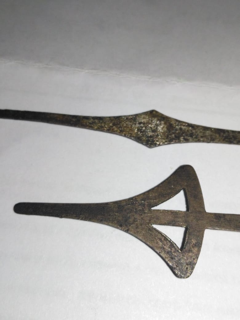

Стрелки заворонить.
Латунь заполировать и бесцветным лаком.
Спасибо. Но до воронения там надо стрелки чистить. Чем бы лучше?
Латунь плоскую заполирую, а углубления, мелкие детали чем лучше мыть-чистить?

Уже на форуме возникали обсуждения на счет того - что лучше - снимать окисел или оставить, мне - нравится как выглядит потемневшая латунь. Я бы и стрелки не трогал тоже, это некоторые продавцы любят сделать - начистить ВСЁ до зеркальности.
Чем меньше вмешательство - тем меньше шансов сделать ошибку.
Мой совет - отмойте всё от грязи для начала, соберите, посмотрите как это выглядит, может быть не так уж плохо будет. Единственное что я не могу видеть - вмятины на ободках - их следует выправить. Бумажный циферблат это как чемодан без ручки, увы ничего с ним сделать нельзя, лучше он выглядеть не будет уже, советую смириться как и с потемневшей латунью, но решать вам, главное - не спешите.

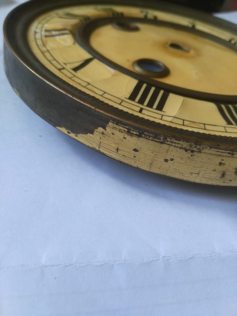

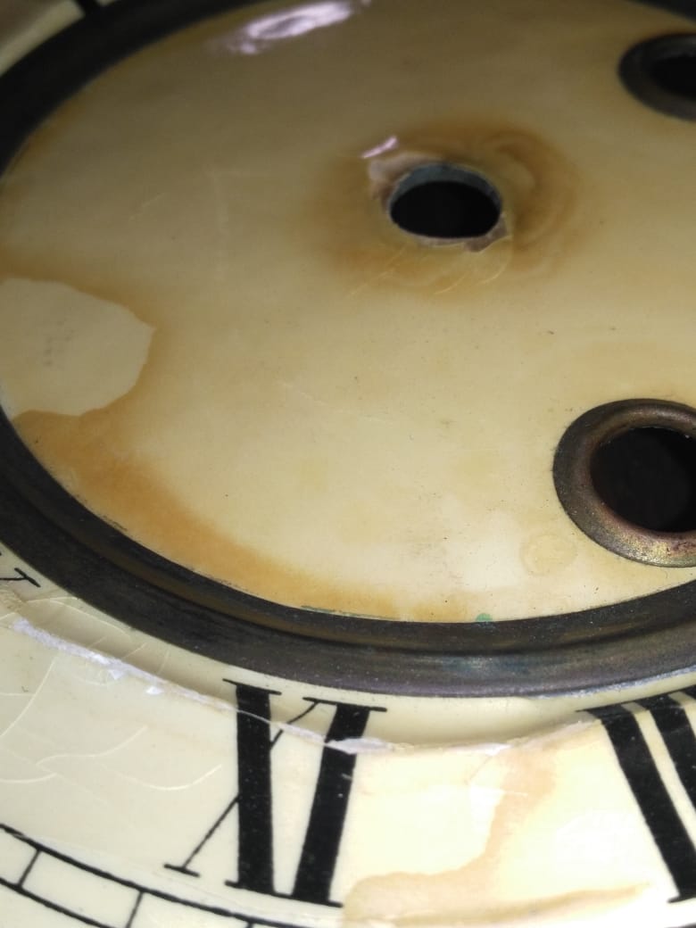

  #430
Старый 27.08.2019, 13:47
Аватар для Сергей Дмитриевич
Регистрация: 21.04.2010
Адрес: Беларусь г. Барановичи
Сообщений: 8,803
Сказал(а) спасибо: 683
Поблагодарили 5,637 раз(а) в 4,017 сообщениях
Сообщение от Olegu Посмотреть сообщение
Ободок ровный, но его из-за хрупкого циферблата не почистить
Это не так.
почистить ободок очень даже просто.
В данном случае он крепится к основанию методом просечки.
На фото №2 хорошо видно вмятину, это одна из точек крепления. Обычно их 3 или 4.
Аккуратно отжимаете с обратной стороны просечку (просечку на основании не трогать), и снимаете ободок для чистки.
Потом, так же аккуратно, ставите на место.
