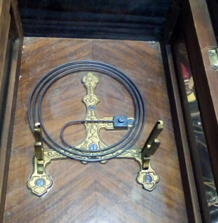

Спасибо за ответы. Пружину показала на фото. Я так понимаю она к чему-то должна крепиться, а не болтаться. Вчера открутила только 4 болта, для пятого в центре нужно найти отвертку. Прикреплю фото, как откручу.

Сообщение от Maria Krosh Посмотреть сообщение
Эта "пружина" называется ГОНГ, именно он создаёт приятный звук при бое часов.
Обычно она крепится ОДНИМ винтом к кронштейну.
Возможно Вам достаточно подтянуть именно этот винт и она перестанет болтаться.

Сообщение от Сергей Дмитриевич Посмотреть сообщение
Не Дмитрич, насколько я понял гонг нормально закреплен, ну а "болтаться" он в определенной степени и должен , ну сам понимаешь

Сообщение от aleks1960 Посмотреть сообщение
Тогда нас вводят в заблуждение.
Вероятно гонг просто вибрирует и при этом задевает за кронштейн или маятник.
Такое бывает.
Устраняется простой регулировкой положения механизма на креплении.

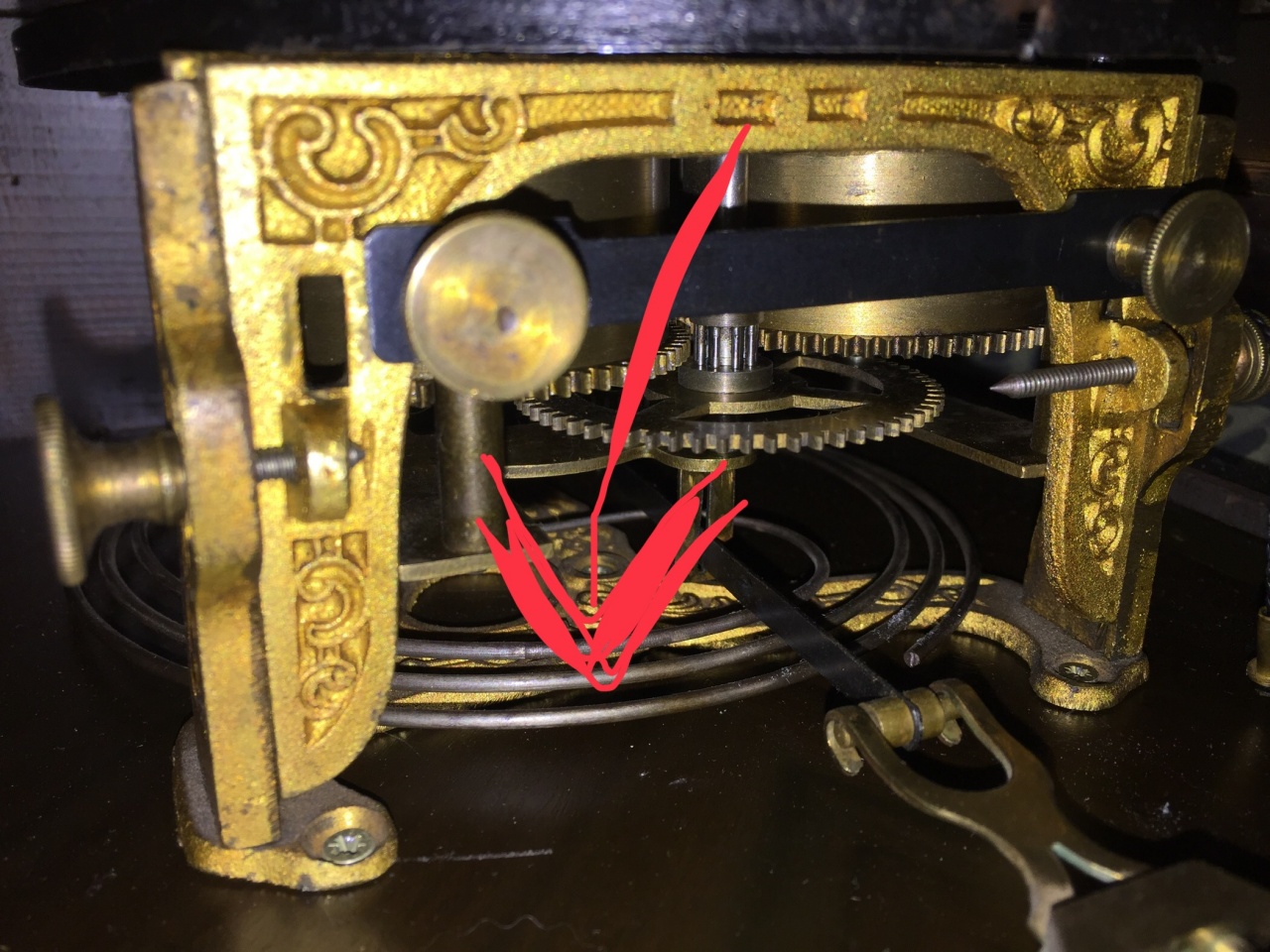

Сообщение от IGOR55 Посмотреть сообщение
А болты-то отверткой откручивать зачем?
Насколько мне видится, Мария имела ввиду винты крепления кронштейна и гонга.
Кронштейн прикручен винтами с крестообразной головкой, а гонг винтом с прямым шлицем.
Ну не владеет она в совершенстве , техническим языком - думаю простим ей такую слабость
Если я правильно понял, речь о кронштейне с гонгом,
Вот так он обычно выглядит в сборе, соответственно ничего больше откручивать и прикручивать не нужно.

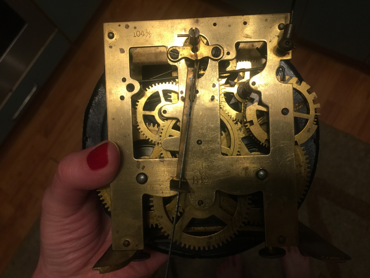

Действительно не нужно было откручивать все болты. Получилось снять наконец
У вас механизм Юнганс, второй половины 1912 г.
