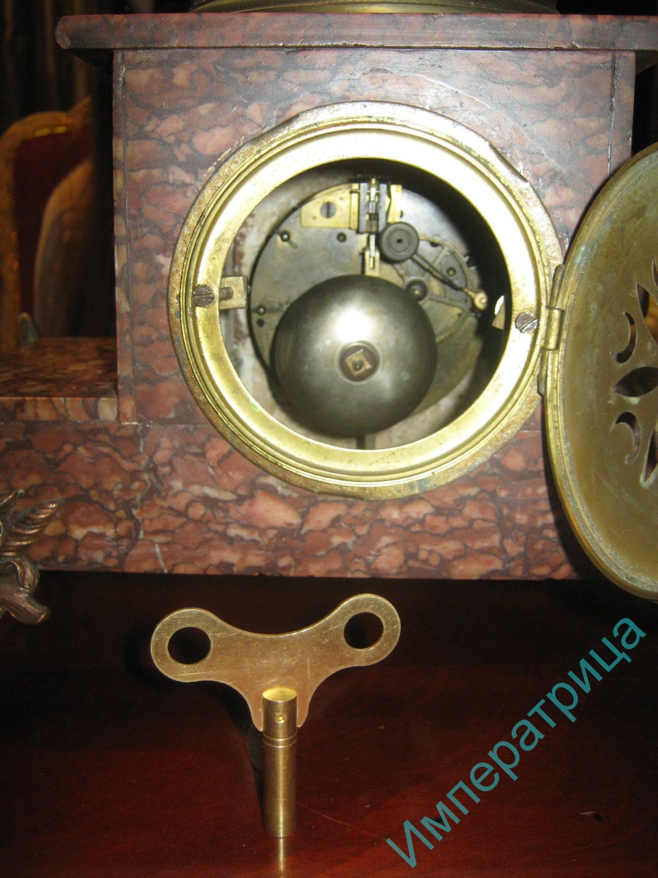

А какой у них звук боя? Явно отличается от тех, что с гонгами? С гонгами приятный тембр звука, а здесь? Я так понял, звук от чаши (или как назвать эту часть, похожую на старый велосипедный звонок)
Обычный "дзынь"

Сообщение от velorius Посмотреть сообщение
Надо полагать приятный звук, как у французских механизмов, только тон пониже будет.

колокольчик оригинальный, литой, значит звук будет хороший
это на штампованных колокольчиках звук паршивый
молоток бьет немного не туда, желательно чтобы он бил ближе к краю

Сообщение от Tolkoorient Посмотреть сообщение
Слушать звук колокольчика Ваших часов - https://freesound.org/people/wuola/sounds/144490/ . Он называется Medieval Bell G3 . Продолжительность звучания зависит от жесткости прокладок под колокольчиком и от настройки положения молоточка.
Иногда встречается чуть другой звук Medieval Bell Bb3 https://freesound.org/people/wuola/sounds/144496/ .
С уважением, А.Малышев

Ну не знаю, гонги благороднее совсем звучат. Этот же звук колокольчика, как я и представлял по фото самого этого колокольчика, напоминает звук колокольчика на ресепшене в гостинице на стойке, когда надо вызвать персонал.

Сообщение от I gor Посмотреть сообщение
А из какого материала должны быть эти прокладки и какого размера?
Обычно это стальная или латунная шайба.

А не кожа? Смотрел как то ролик про реставрацию старинных часов, там кожу прокладывали..Во всяком случае, что мешает экспериментировать? Шайбу из кожи не долго сделать и попробовать.
У меня на JAPY FRERES колокольчик закреплен обычной круглой гайкой, как на фото выше, через обычную металлическую шайбу. Как нужно изменить жесткость прокладки , что бы увеличить продолжительность звучания, как говорит Sashun.
Или ее можно только уменьшить поставив кожаную прокладку?
