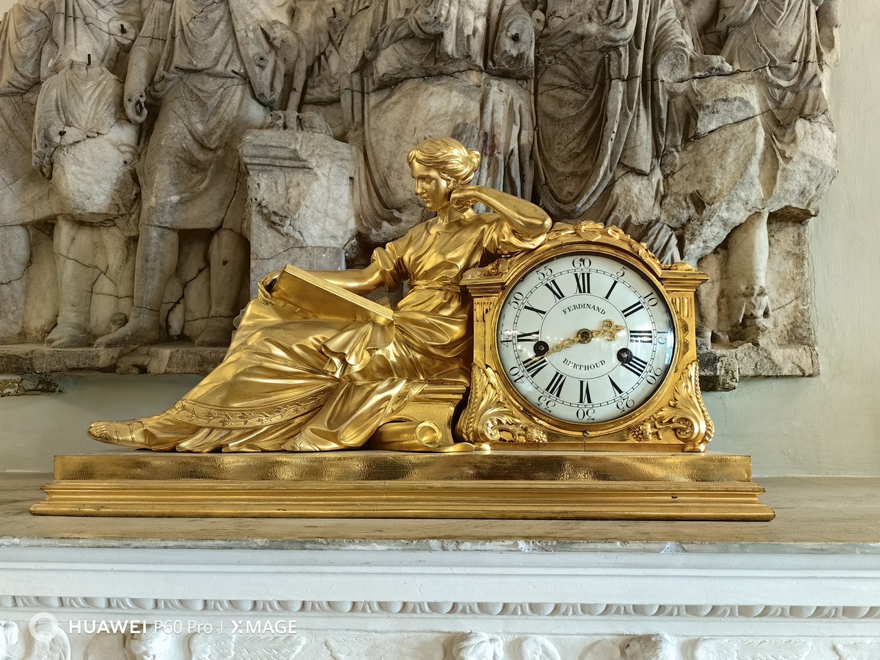

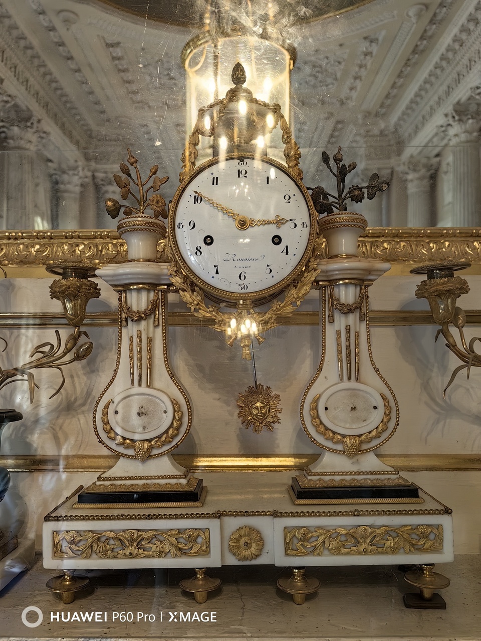

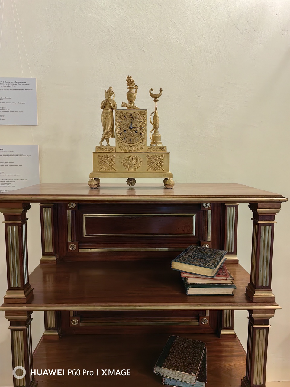

Добрый день, господа. Недавно побывал в Гатчинском дворце. Спустя 10 лет могу сказать, что работа проделана огромная. С удовольствием поделюсь фотографиями часов.

О, спасибо! Они молодцы, и дворец похорошел и парк. И на башне часы заводят!

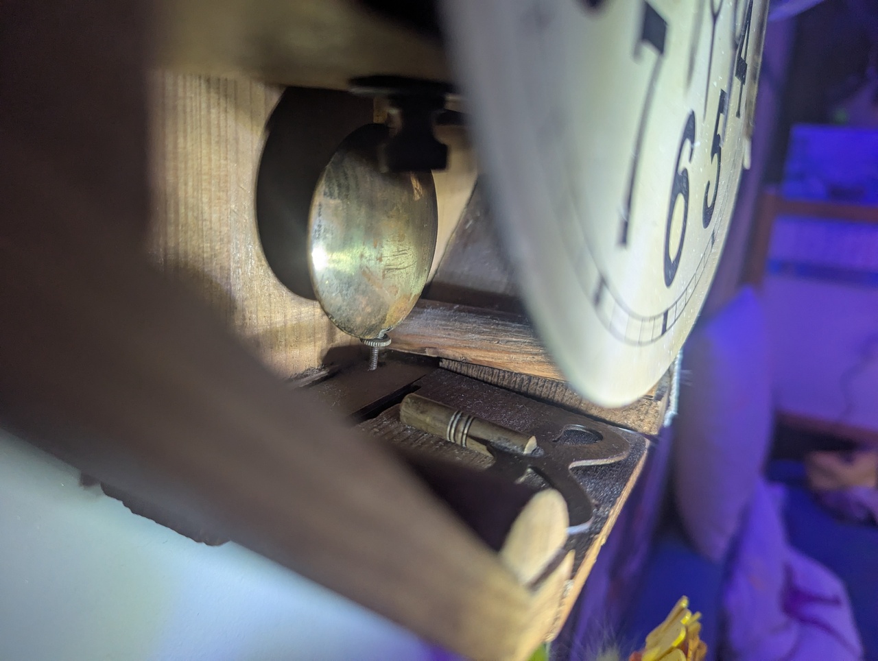

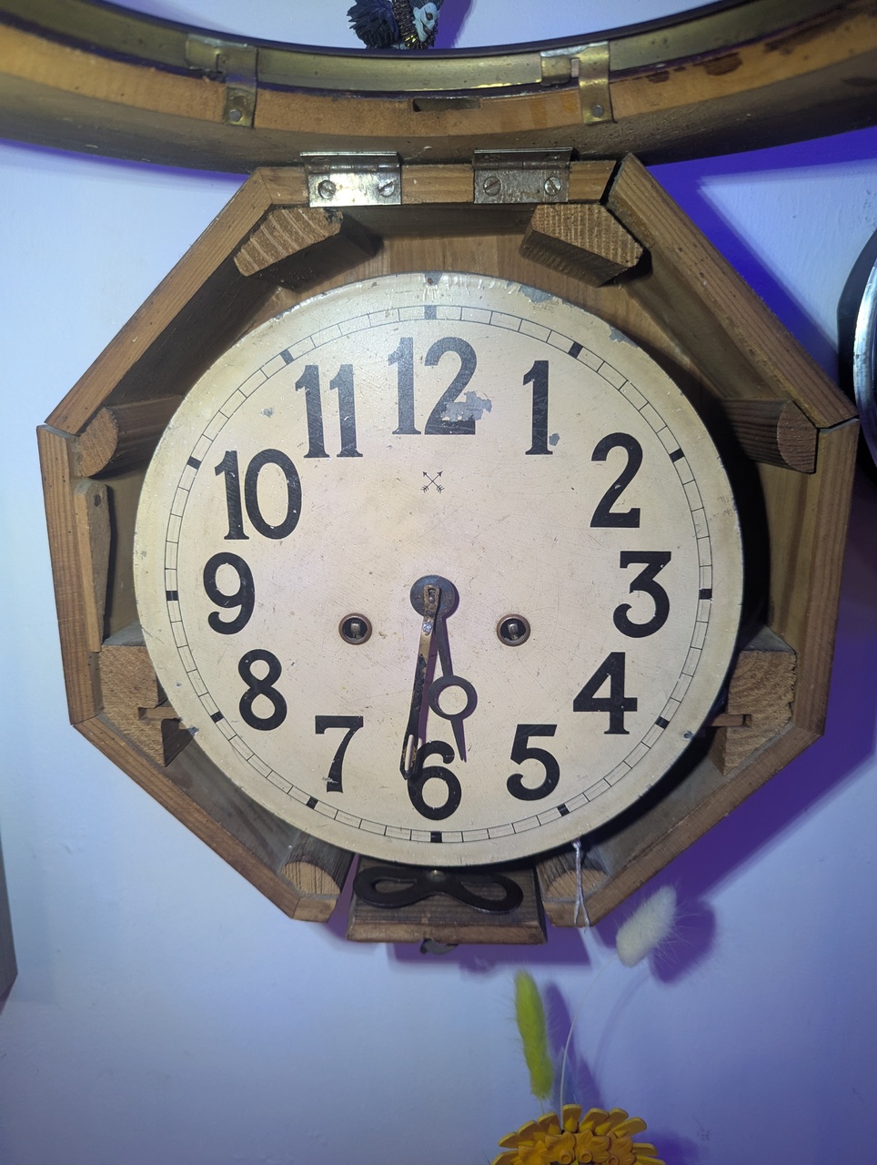

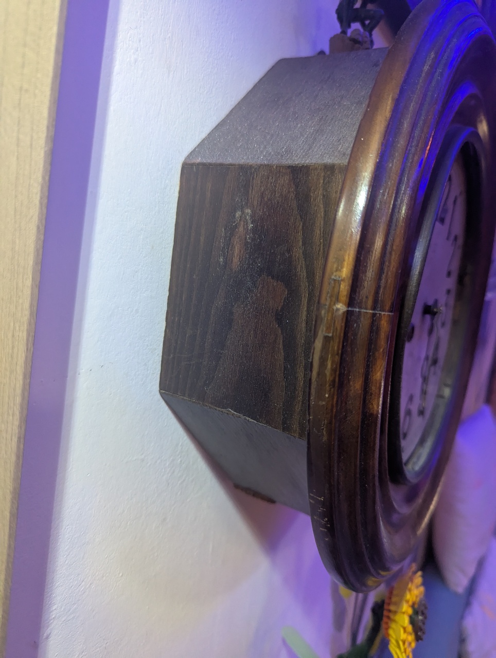

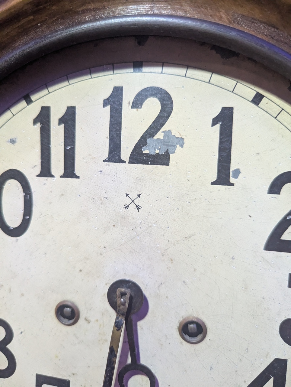

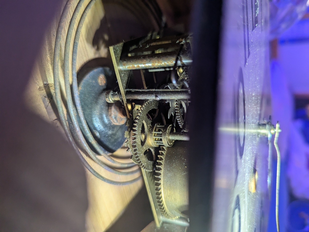

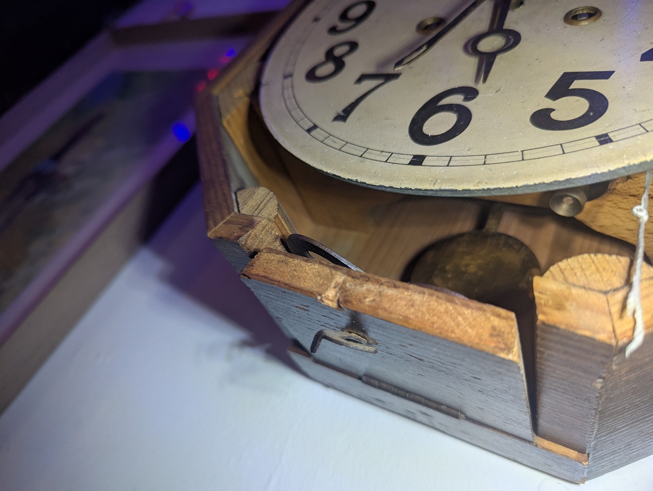

Здравствуйте помогите пожалуйста определить что за часы?
Ценны ли они?

Здравствуйте, добро пожаловать на форум!
Это часы немецкой фабрики HAU (Hamburg-Amerikanische Uhrenfabrik) в г. Шрамберг (Schramberg). Выпущены они были в 1910-14 годы. За свою форму такие часы часто называют "шайбой", другое название - "аптечные", "конторские" и тп., так как во множестве такие часы висели именно во всяких заведениях, конторах, магазинах. Механизм в этих конкретных часах не особо качественный, но вполне годный. Рыночная цена на такие держится, мне кажется, в районе 10 т.р.
С уважением,
Олег
Музей "Русские часы"
https://vk.com/russianclocks

Сообщение от Oled Посмотреть сообщение
С уважением,
Олег
Доброе утро Олег.
Премного вам благодарен, хоть какое то понимание появилось

Немного добавлю. Хотя такие механизмы (с прорезными платинами и цевочными трибами) и называют не особо качественными, как Олег выразился, но, на практике, они при надлежащем обслуживании служат долгие годы и даже века. При этом они более ремонтопригодны, чем механизмы с фрезерованными трибами. Недостаток "дешёвых" механизмов - более сильный шум шестерен во время боя. И из-за сочетания крючкового хода с коротким маятником такие часы обычно первую неделю завода чуть спешат (минуты на 3 вперёд уйти могут), а вторую неделю начинают чуть отставать и "возвращаются" к правильному времени. Впрочем, у "дорогих" механизмов тоже далеко не всегда ход Грахама или Брокота, с которыми указанное явление меньше проявляется.

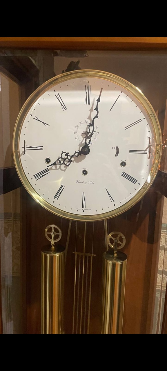

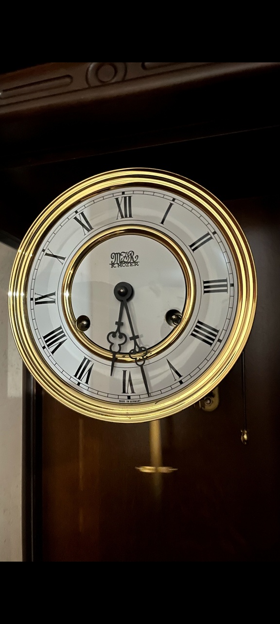

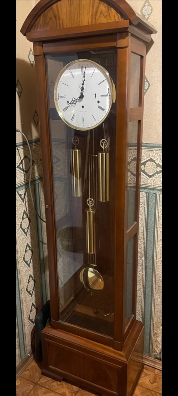

Приветствую!
Помогите пожалуйста оценить часы:
1) настенные Mozer, механизм AMS, год L (не нашел в интернете какой это год)
2) напольные Hermle&John, год J (вроде 1997г на сколько понял)
На ходу, состояние отличное, только на корпусах совсем мелкие царапины местами
