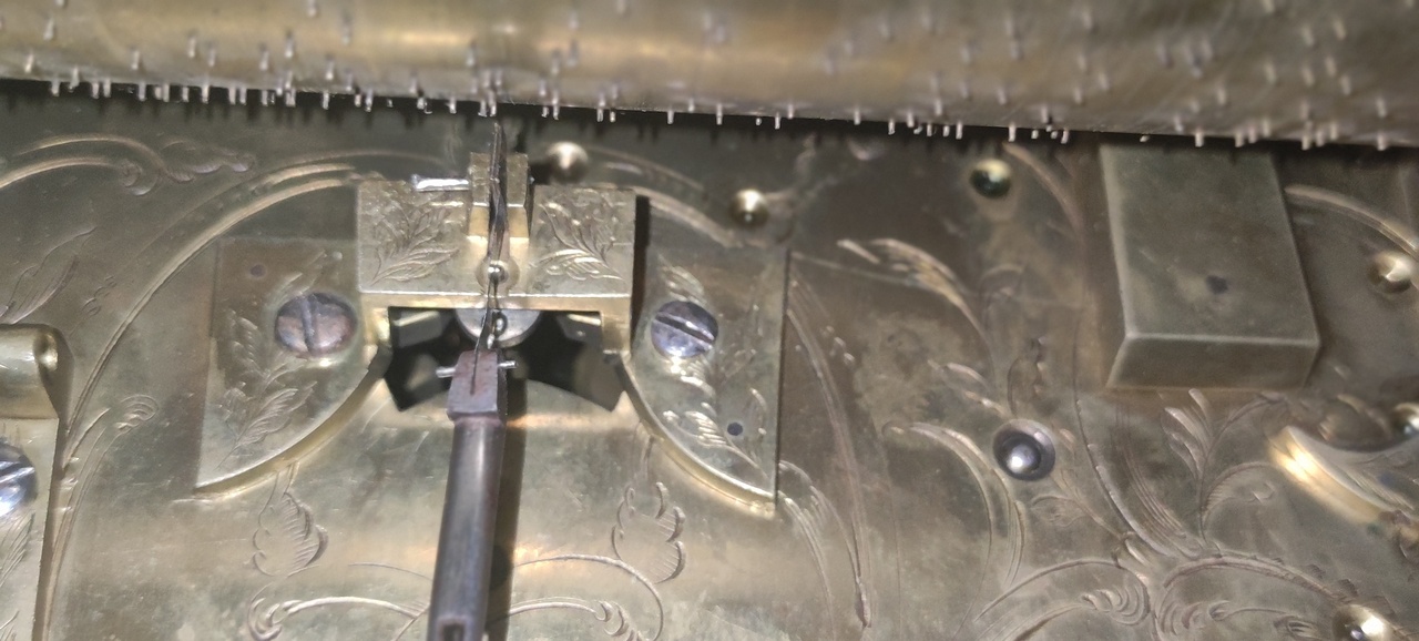

Анкер я не нашел в механизме визуально. Но в часах есть расхождения с возрастом. Т.е стилистика и оформление платин ближе к 18 веку, а эмалевый циферблат ближе к 19 (начало). Опять же стрелки часов ближе к 18 веку. И отсутствие ножек говорит о ранних консольных часах. В общем, есть над чем подумать.

Сообщение от ProMike Посмотреть сообщение
Спасибо большое за информацию. Вы, наверное, хотели сказать работа 1780, а не 1880 года. И всё же хотелось бы отталкиваться от какой-то суммы. Часы работают, но требуют ТО и реставрации некоторых элементов.
Были пару раз похожие в обслуживании. Редчайшие. Можете сфоткать спуск? Олег прав. Проходов нет. От ляма и выше я бы продавал, но долго.

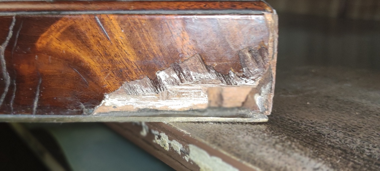

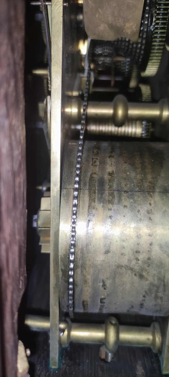

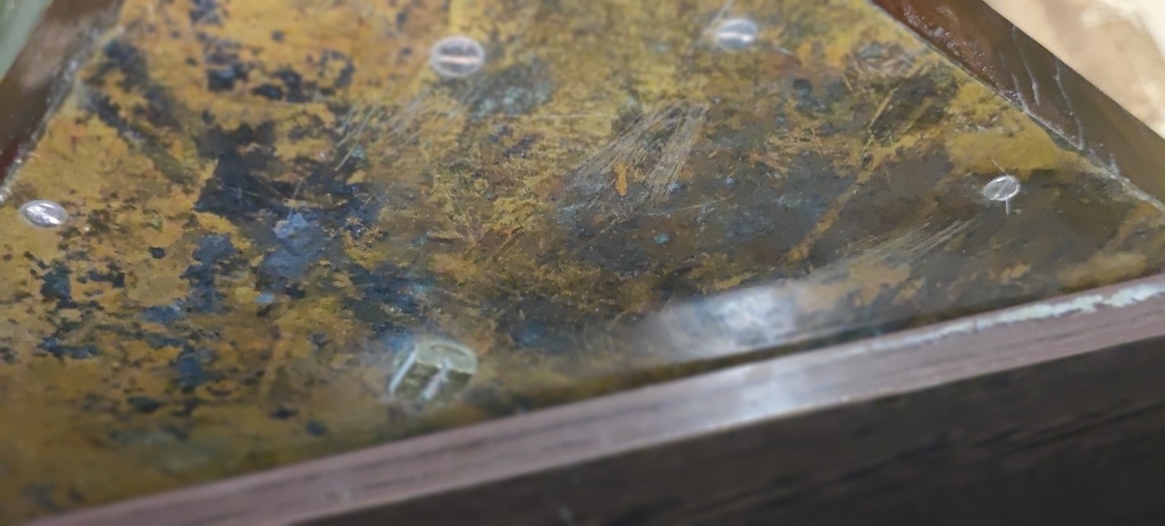

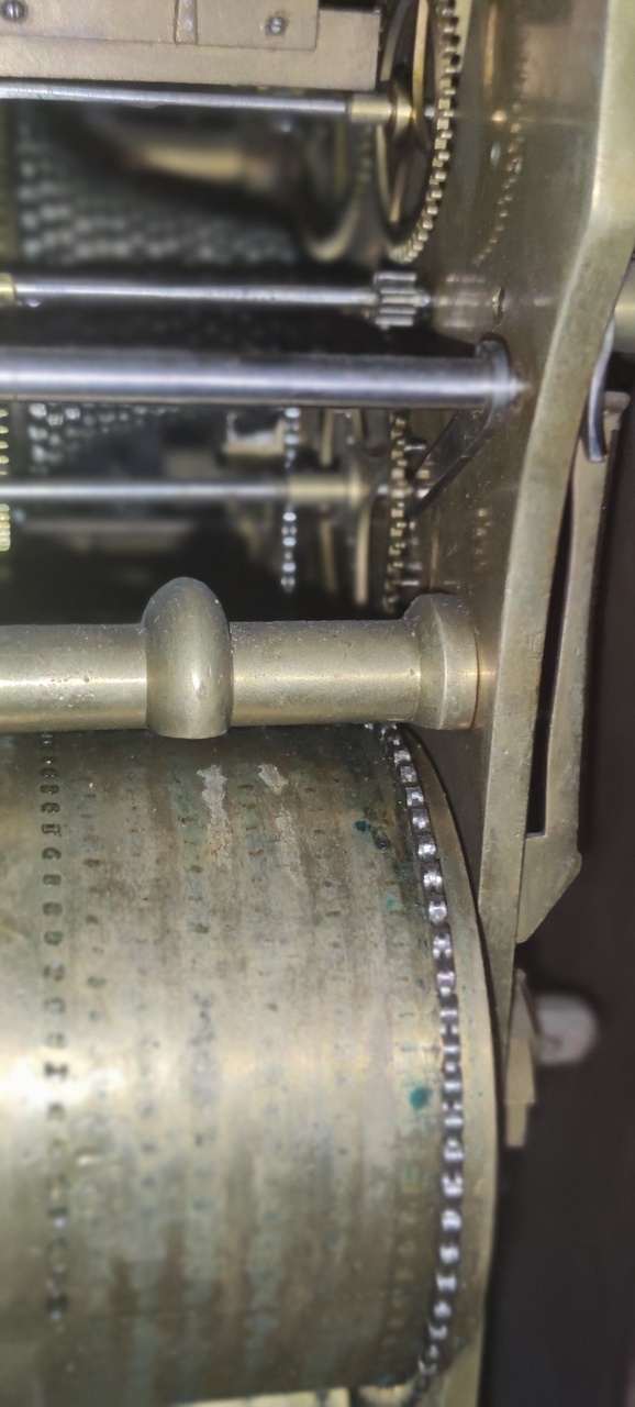

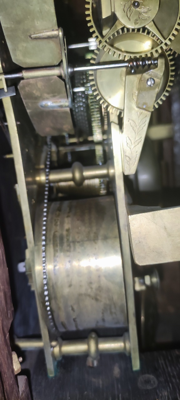

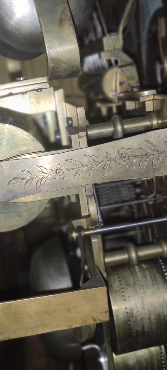

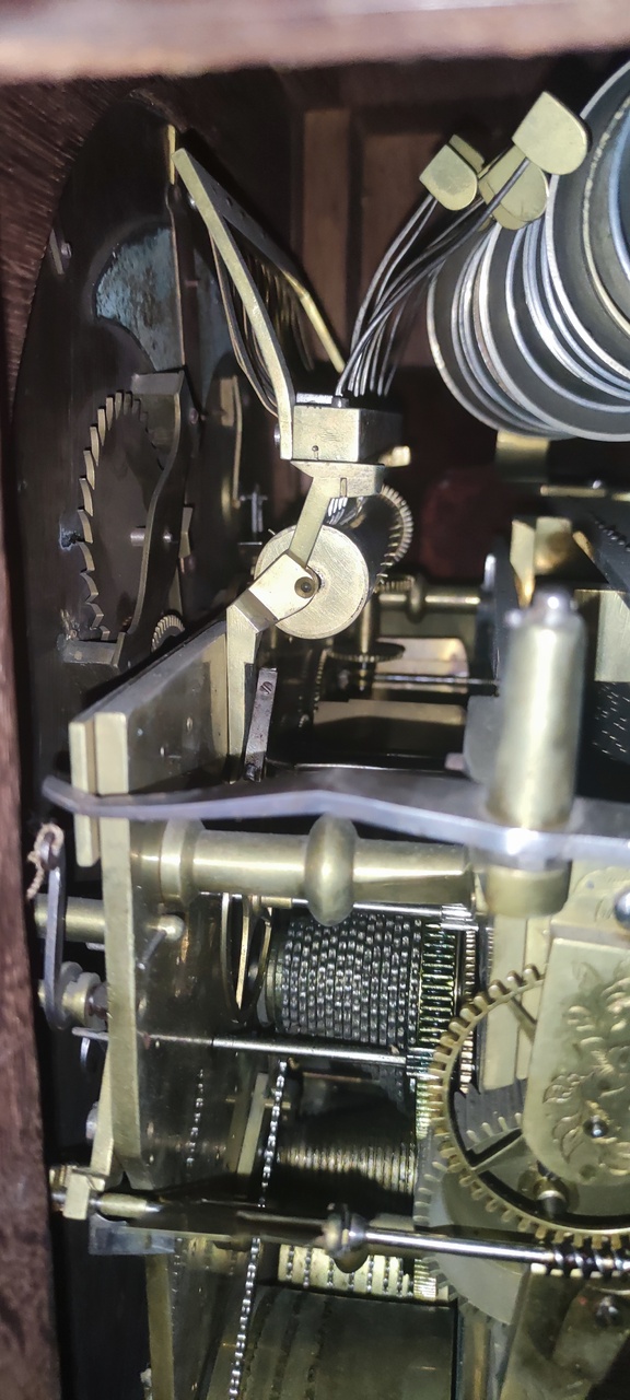

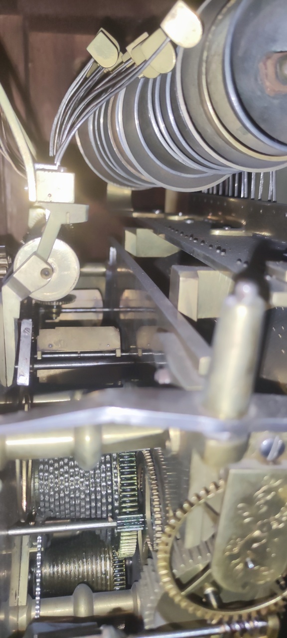

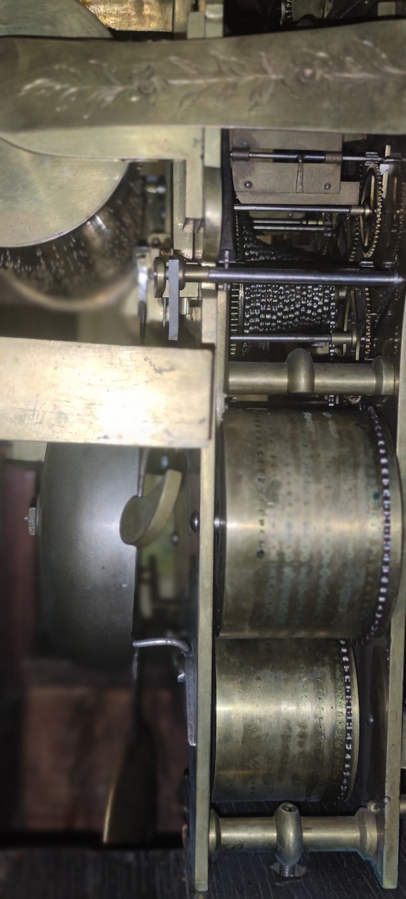

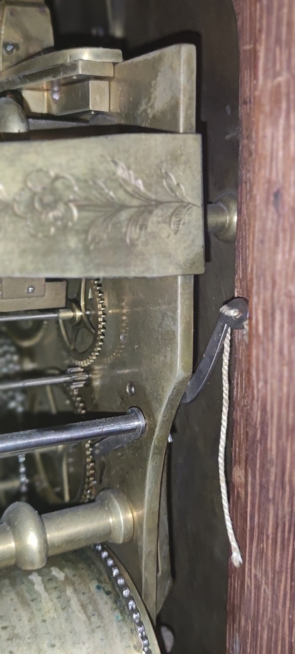

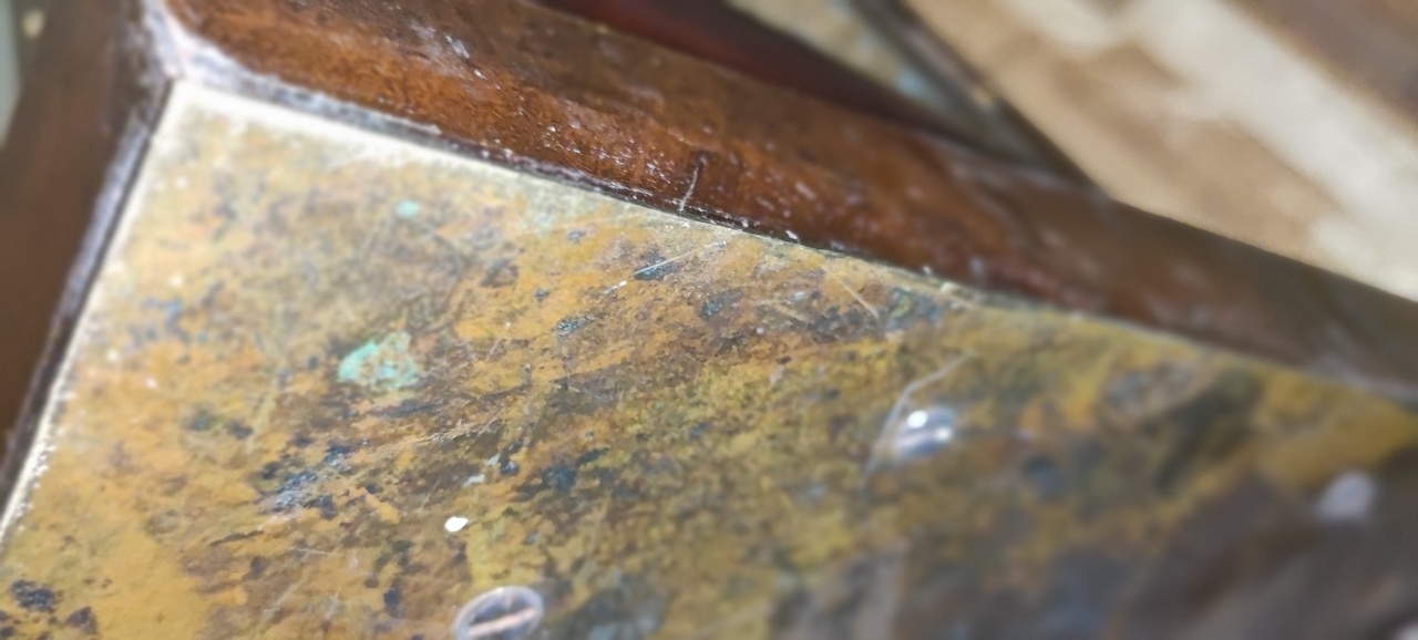

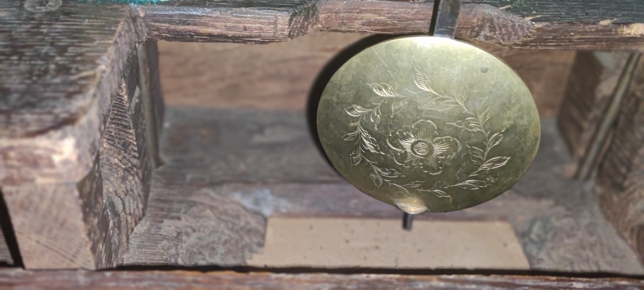

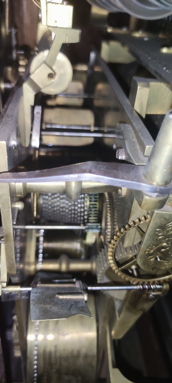

Правая сторона.
Левая сторона, низ (пластина закрывает полностью) Маятник.
Всё, до чего могу визуально добраться. Механизм из корпуса не хочу вытаскивать, боюсь.

Так переделку не увидел. Надо полностью видеть узел спуска. Никто вам большего не скажет. Нечего там ломать. Снять маятник, открутить 2 кронштейна и вытащить целиком назад механизм. Или могут снизу полки еще 2 больших винта быть. Их тоже открутить. А так кот в мешке. В любом случае при продаже это придется сделать. И склонен верить Олегу, а не неизвестной атрибуции.

Не, это оригинальный 18 век, спуск анкерный родной. Редкость, но встречается. У меня были Peter Torkler с таким спуском, все родное было, не переделка, а по годам 1780-е.
И по корпусу я не увидел несоответствия. Так ли?
Шишки только не родные.

Так мне механизм снимать?
