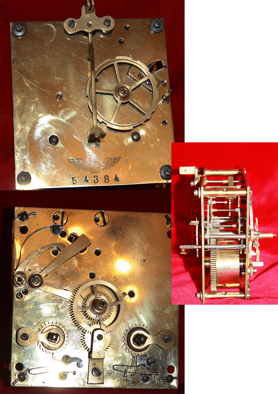

Добрый день!
У меня такие механизмы хранятся в папке "Christian Stahle". Полагаю, что сделан механизм во 2-ой половине 1890-ых.
Возможно эта фирма размещала заказы на механизмы у фирмы Carl Werner.
У меня в базе данных больше 70 механизмов, наибольший серийный номер 89_ХХХ.
Но в номерах есть большие перерывы, что и наводит на мысль о том, что сама фирмы механизмы не делала.
С уважением, Татьяна

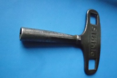

P.S. У нас на форуме есть несколько сообщений на тему часов Stahle.

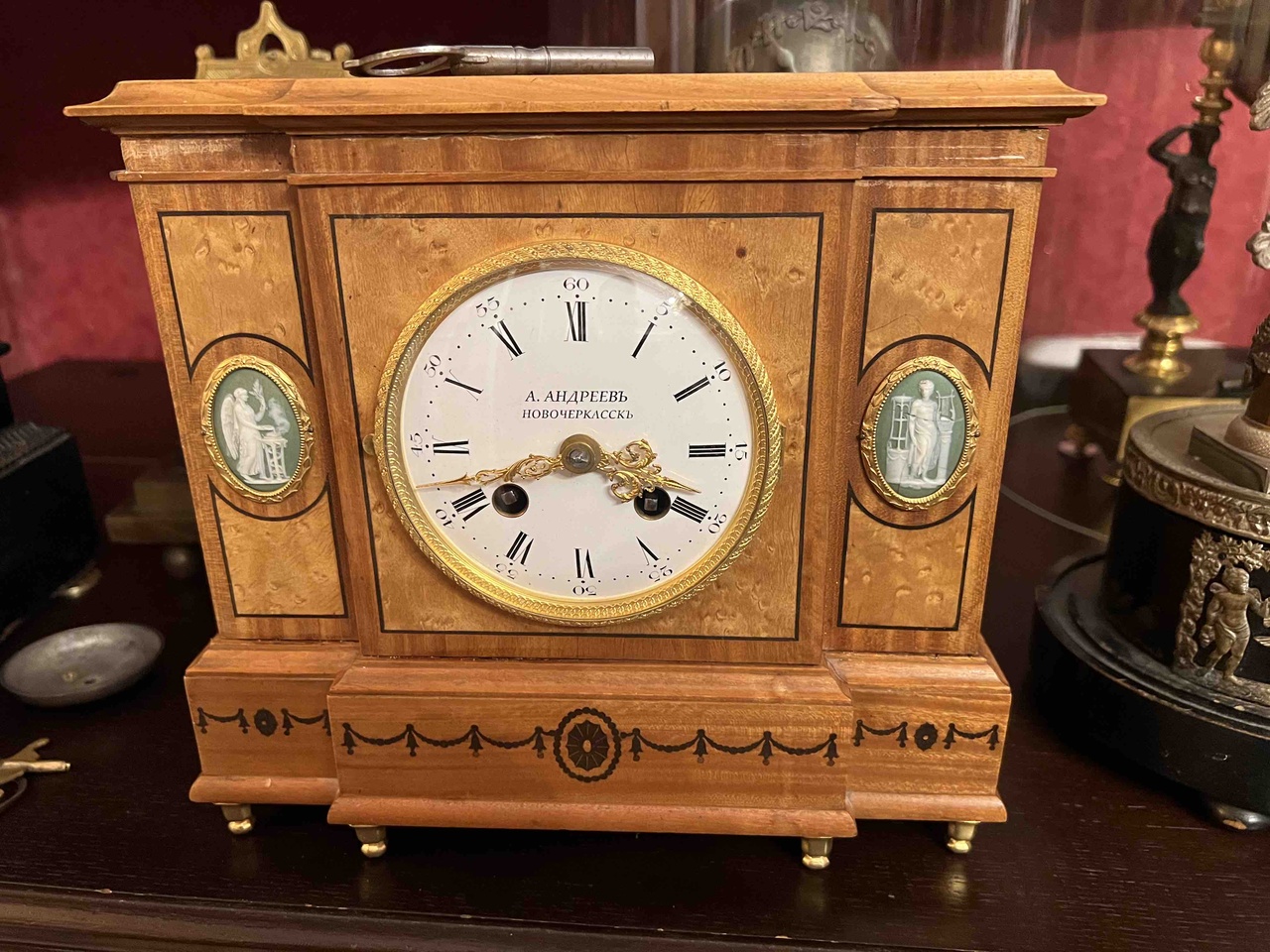

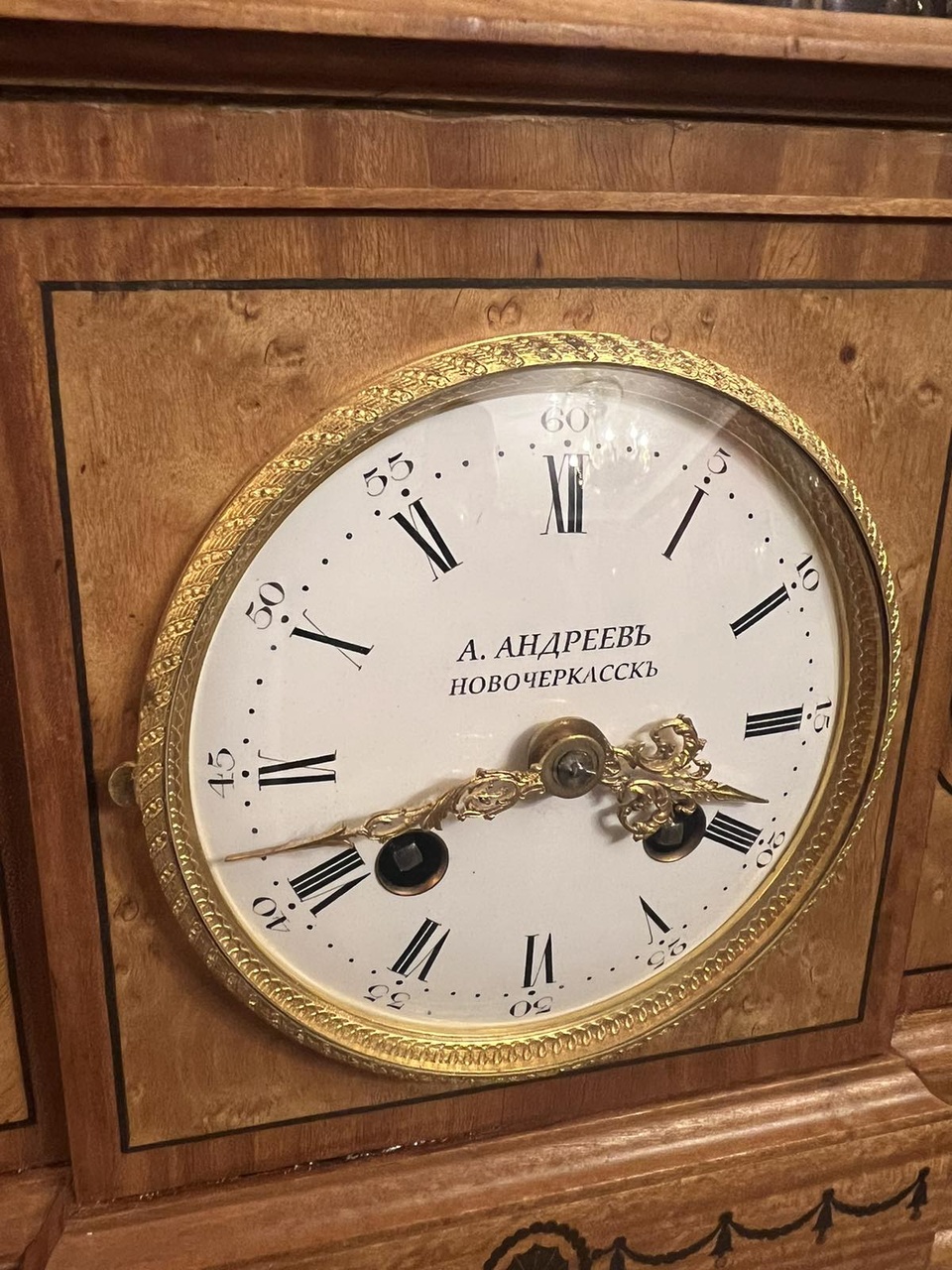

Опять Андреев Новочеркасскь
Уважаемые форумчане.
И вновь по подписи на часах...??? Вопрос не новодельная ли?
Интресный корпус со вставочками
LENZKIRCH номер1млн 344ххх-1902год
Или 1млн.844ххх-1914год. Трудно разобрать по снимку.
Но по любому до революции 1917.
Примерная стоимость?
С уважением, Борис.

  #1867
Старый 23.05.2024, 18:59
Аватар для TatynaS
TatynaS TatynaS вне форума
Регистрация: 31.05.2015
Сообщений: 4,507
Сказал(а) спасибо: 5,225
Поблагодарили 7,972 раз(а) в 3,313 сообщениях
Сообщение от boris250650 Посмотреть сообщение
С уважением, Борис.

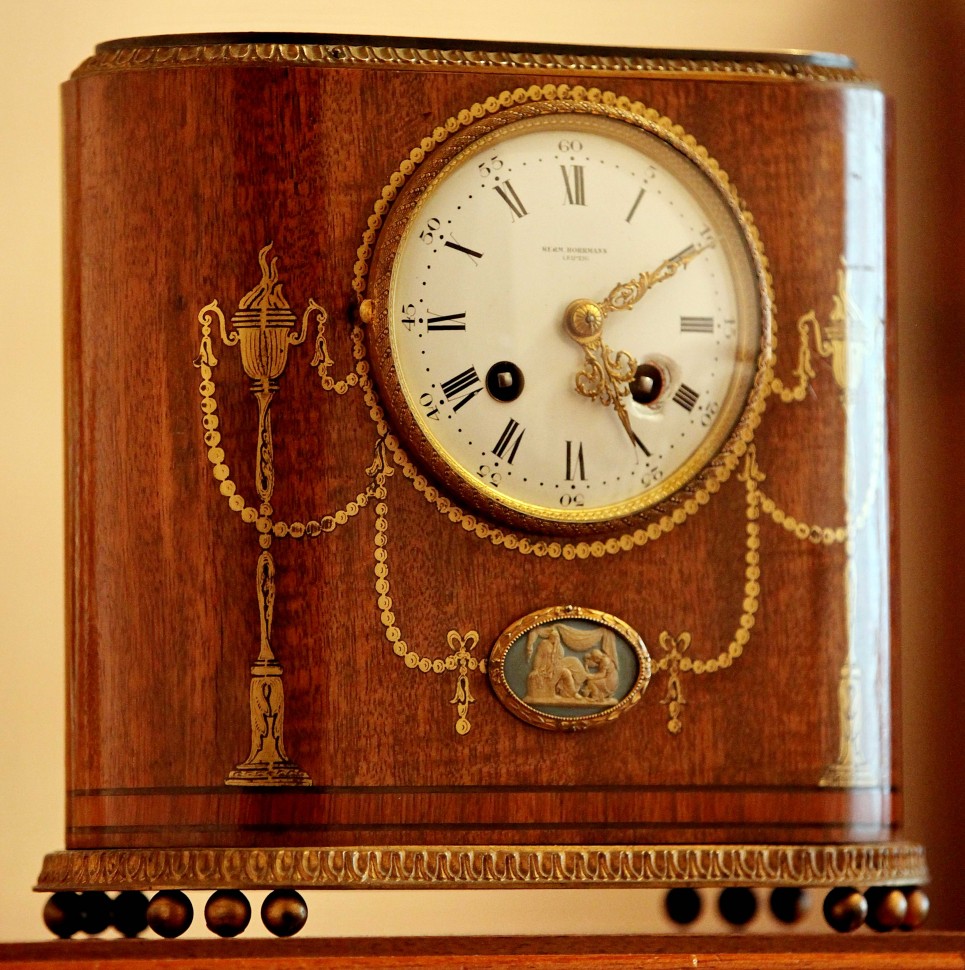

Борис, есть в таком же стиле, там описан словами серийный номер "Механизм часов маркирован «LENZKIRCH AG 1 Million» и имеет порядковый номер 870520"
P.S. Салон за них хочет 121 500 руб.

  #1868
Старый 23.05.2024, 19:57
boris250650 boris250650 вне форума
Регистрация: 10.05.2024
Адрес: Венгрия Хайдусобосло
Сообщений: 76
Сказал(а) спасибо: 83
Поблагодарили 48 раз(а) в 25 сообщениях
Уважаемая Татьяна. А какая подпись у них на циферблате?
Не понятно.
С уважением Борис.
Не понятно.
С уважением Борис.
Борис, это единственное фото и мне тоже не прочитать, т.к. очень мелко и вроде как на латинице.

  #1870
Старый 24.05.2024, 10:49
Аватар для Oled
Oled Oled вне форума
Регистрация: 27.12.2008
Сообщений: 11,176
Сказал(а) спасибо: 8,874
Поблагодарили 13,584 раз(а) в 6,506 сообщениях
Да, кажется город читается как Leipzig. А торговый дом что-то типа Adam Hoermann (не точно, но видно, что имя немецкое). Оформление обоих этих корпусов не фабричное, можете сами убедиться в том, что Ленцкирх не делал ничего подобного, просто взгляните на каталоги 1921 и 22 годов, которые есть на форуме.
Но, создается такое впечатление, что эти корпуса оба из одной мастерской, не только стрелки французские и ободки, но даже фарфоровые вставки идентичны. Лейпциг - город, где производилась обстановка по самой изысканной моде, все самые красивые часовые корпуса в Германии делались именно там.
Что же до датировки, то мне видится, все-таки, что это самый ранний послевоенный период. Потому и фурнитура вся привозная, только механизм немецкий. Возможно, наша таблица по Ленцкирху в этом месте дает небольшую погрешность, но это и так было известно, так как маркеров (датировочных табличек и пр.) из этого временного периода вообще не было.
