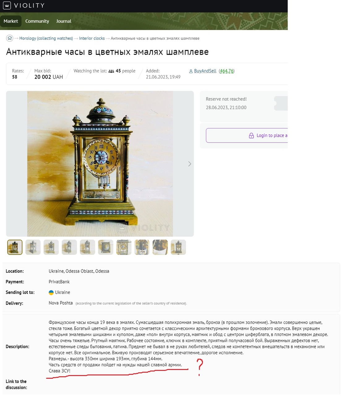

Уважаемый boris250650, объясните, пожалуйста, чем Вы занимаетесь? Почему часы, проданные в Украине, попадают сюда на оценку? Раз они проданы, значит есть уже цена продажи. Или Вы покупаете их там для перепродажи? Если это так, то, наверное, Вы сами лучше знаете цены и Вам не нужна помощь. К тому же, покупая эти часы, судя по описанию на сайте продажи, Вы "помогли ЗСУ", и после этого хотите продать эти часы в России???

Я не думаю, что их цена выше, чем Вы заплатили, так как глобальный рынок уравнивает цены по всем регионам примерно одинаково. К примеру, вот проход аналогичных часов с эмалями (корпус даже более "богатый", на мой взгляд), на Бонамс:
https://www.bonhams.com/auction/2733...d-japy-freres/
Тут главное не нарваться на подделку, коих очень много именно в этом сегменте. Китайцы начали копировать такие часы еще с 1990-х годов, а отличить их, порой, новичку будет довольно сложно.
Надпись торгового дома "Буре" на часах, которые Вы показывали, на мой взгляд, не оригинальная. Сами часы французские, старые, просто надпись кто-то нанес для "усиления" предмета.

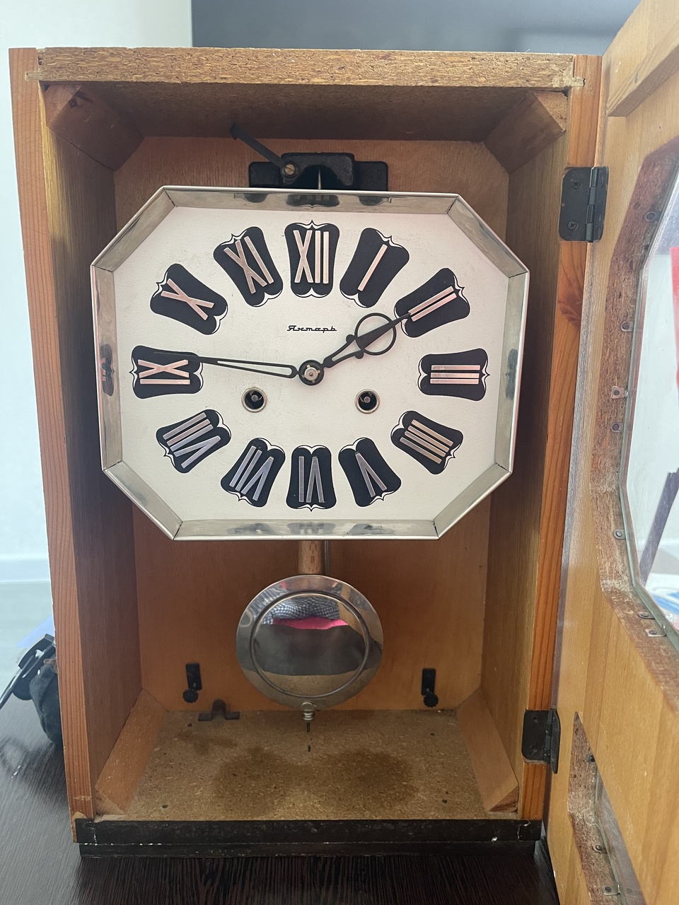

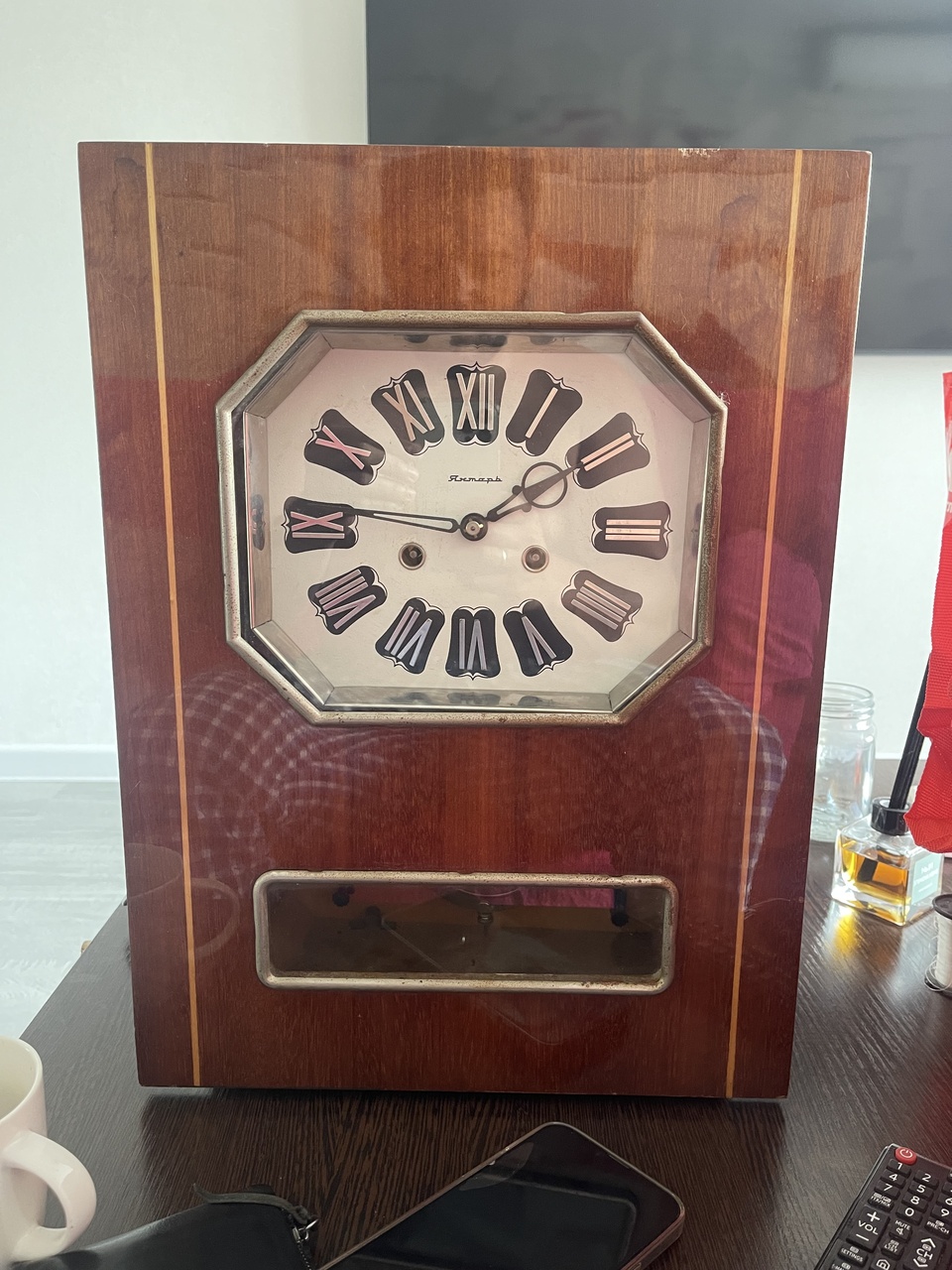

Подскажите стоимость и ценность часов , все работает , ключ есть родной для завода.

Сообщение от Deka Посмотреть сообщение
Подскажите стоимость и ценность часов , все работает , ключ есть родной для завода.Вложение 3710074
Вложение 3710075
1000 рублей и это не предложение.

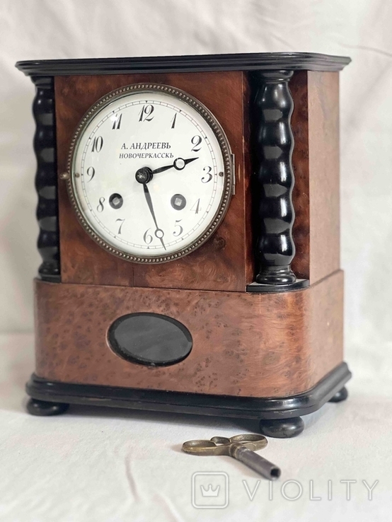

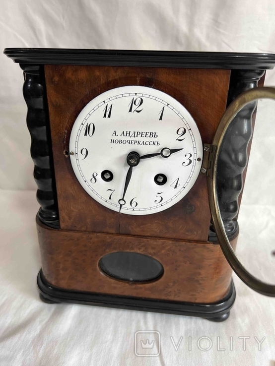

Прошу помочь с оценкой.
Уважаемые форумчане.
Прошу помочь с определением подлинности подписи на циферблате и оценкой данных часов. Высота 21 см. Завода хватает на две недели, по словам продавца.

По таким фото сказать что-то конкретное трудно, нужна макросъемка надписи. Нанести такую надпись современными методами не сложно, даже запечь в эмаль при желании вполне можно. Шрифт не соответствует историческому.

А был ли вообще такой часовщик, торговый дом...
А. Андреев в Новочеркаске?
Не могу в инете найти сведений о нем.
